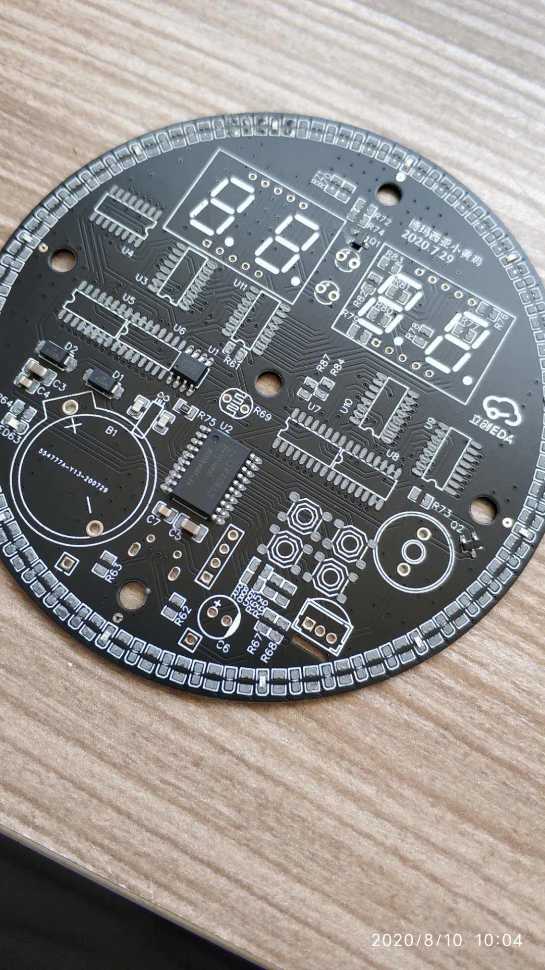

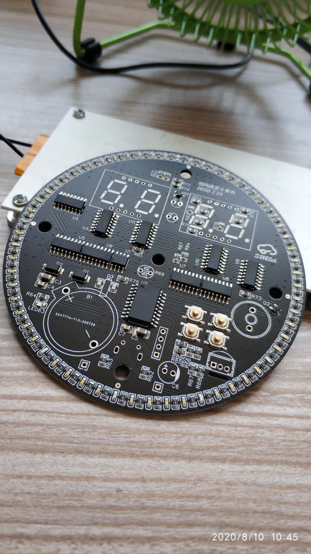

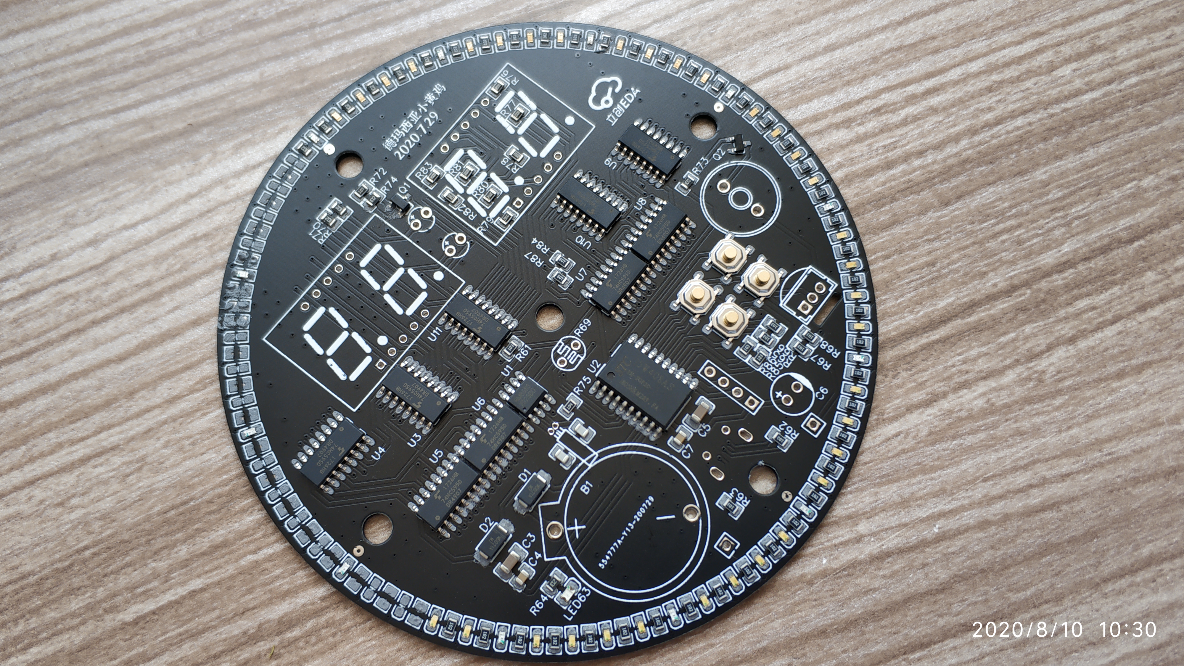

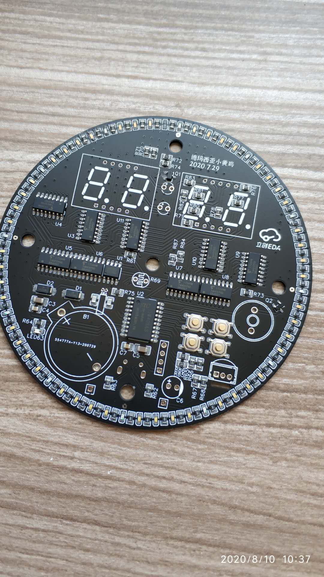

15W408AS+BM8563方案的全LED表盘时钟
简介:15W408AS+BM8563方案的全LED表盘时钟开源协议
:GPL 3.0
创建时间:2020-07-27 12:07:42更新时间:2022-05-10 21:33:14
使用48颗高亮白色LED+12颗橙色LED作为秒针,4位白色数码管显示月、日、周、时、分、温度,配有蜂鸣器,可以实现闹钟功能,软件上使用PWM控制显示亮度,可根据光敏电阻自动调节亮度,现已开源,自行打板焊接下载一气呵成,为家里添一丝亮色。
哦对了,内部晶振设置为22.1184MHz
