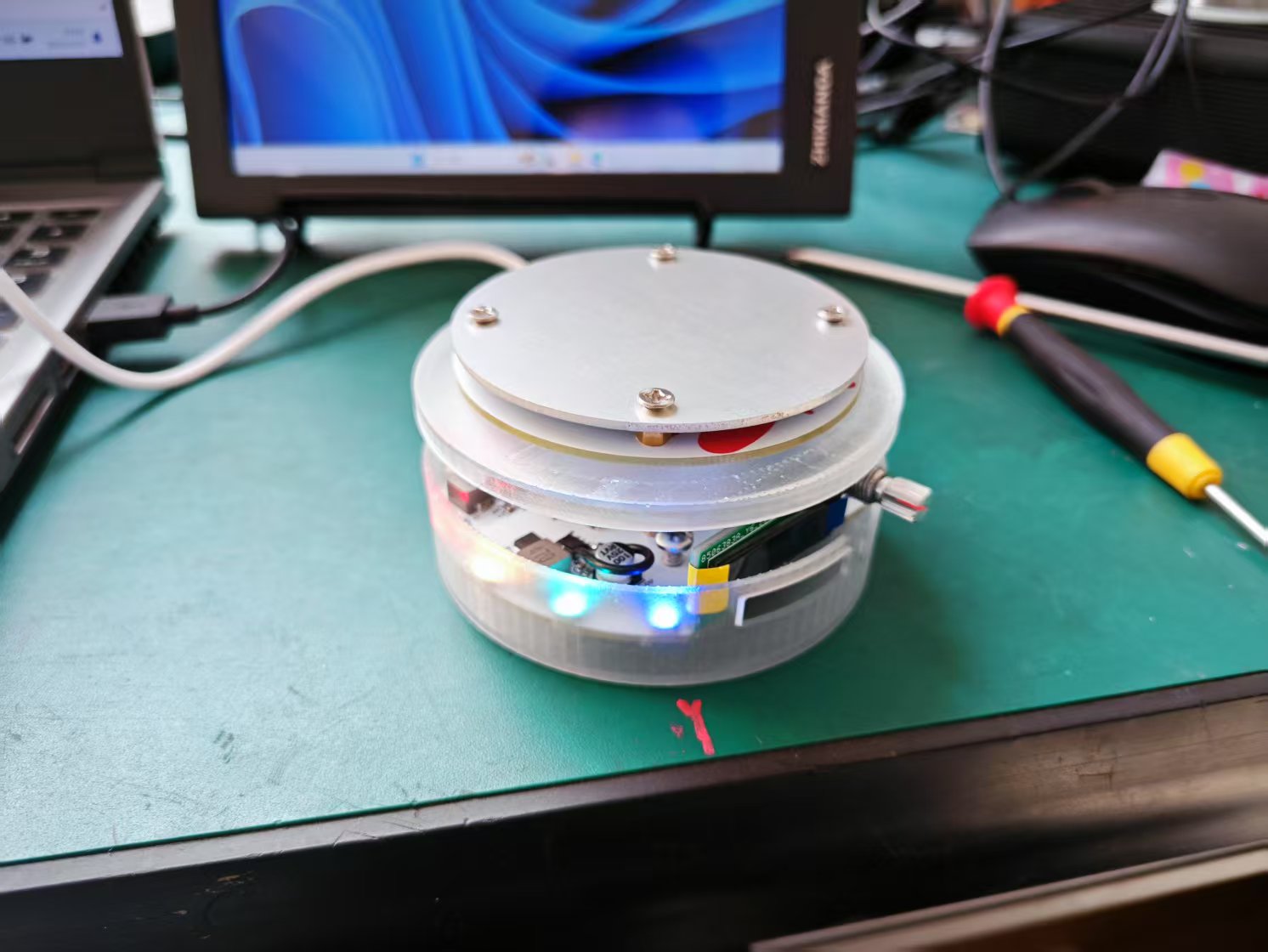

茶水保温底座。本来想设计烧水的,测试过铝基板30W功率也只能到60度左右,只能保温了

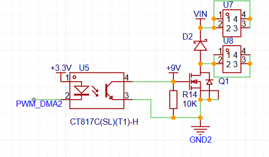

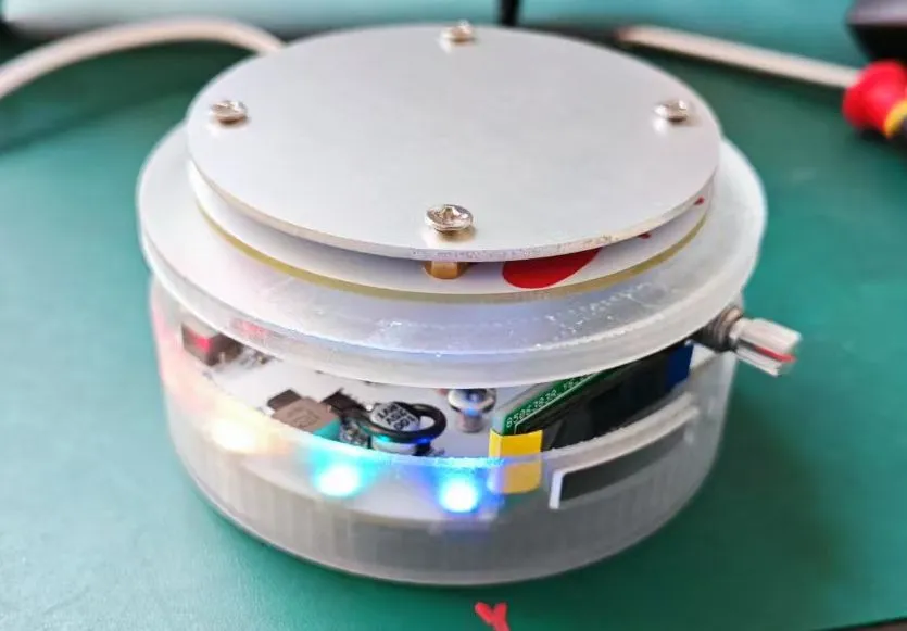

茶水保温底座。本来想设计烧水的,测试过铝基板30W功率也只能到60度左右,只能保温了。四周的ws2812灯圈来增添一点氛围。项目还有很多不完善的东西,降压电路使能脚绘制错了,现在使用飞线,外壳设计的太矮,不太美观,但截至时间要到了,只能先结项开源。

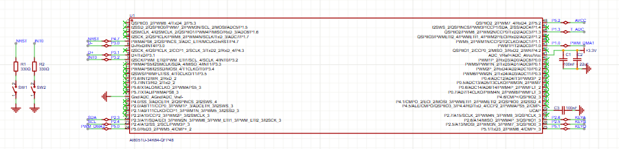

  • 本设计采用AI8051U作为主控制器;
  • 本设计采用OLED128*32 液晶显示,上面行显示当前的温度,下面行显示设置的温度;
  • 选用B值3950的NTC,具有较宽的温度测量范围,可以满足一般需求;
  • 当不同温度下ws2812显示不同颜色;

主控制电路
控温电路
实物图
24e0eafb26088176ada9f3a84784839e.mp4
