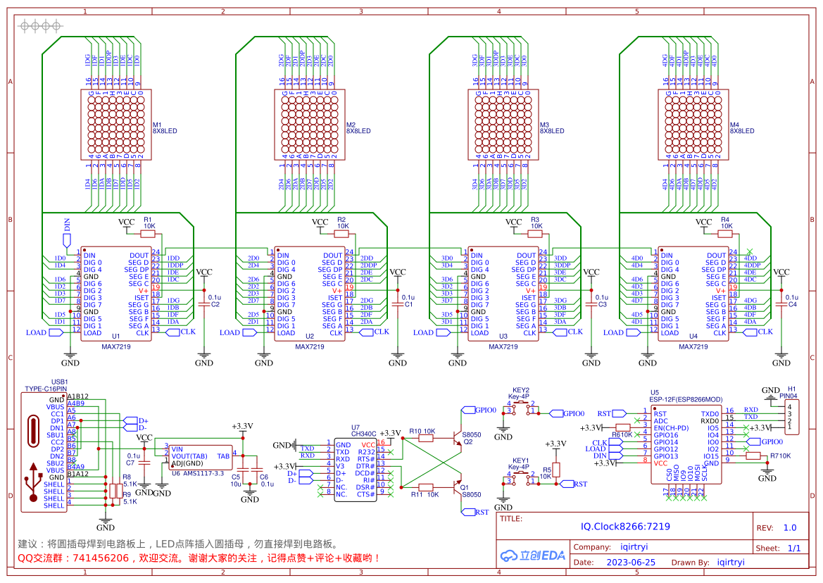

最近经网友提醒用树莓派实在太奢侈了,就改了一下,用4块多一片的ESP8266-12F重新弄了一下,采用micropython编程,功能基本一样。
由于可以一直联网校对时间,不再采用时钟芯片和备用电池,电路尽量简单;包含自动下载固件电路,方便调试。

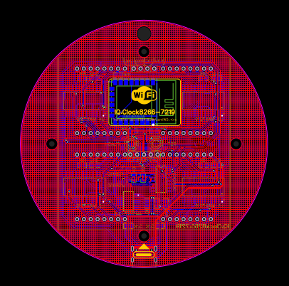

本次设计为挂在墙上用,采用了圆形设计。
采用4片8x8的点阵块成正方形排列。
采用我的焊板神器,一次把点阵以外的元器件焊好,参见:https://oshwhub.com/iqirtryi/heater-holder
再用烙铁焊上LED点阵即可,新手建议采用圆插母,而不直接将点阵焊电路板上。
面板直接淘现成的直径10cm的深黑茶色亚克力片,易购便宜好看。钻4个2mm直径的孔,用铜柱固定到电路板。
另一片相同的电路板翻过来当作背面,用铜柱固定好,上方的圆孔穿上绳子用于挂墙上。
本设计含自动下载电路,焊接无误,即可连接电脑,烧录micropython固件,再写入程序即可。
本电路已经上电验证成功,可烧录micropython固件,写入程序,并成功点亮运行,软件尚在完善中。
