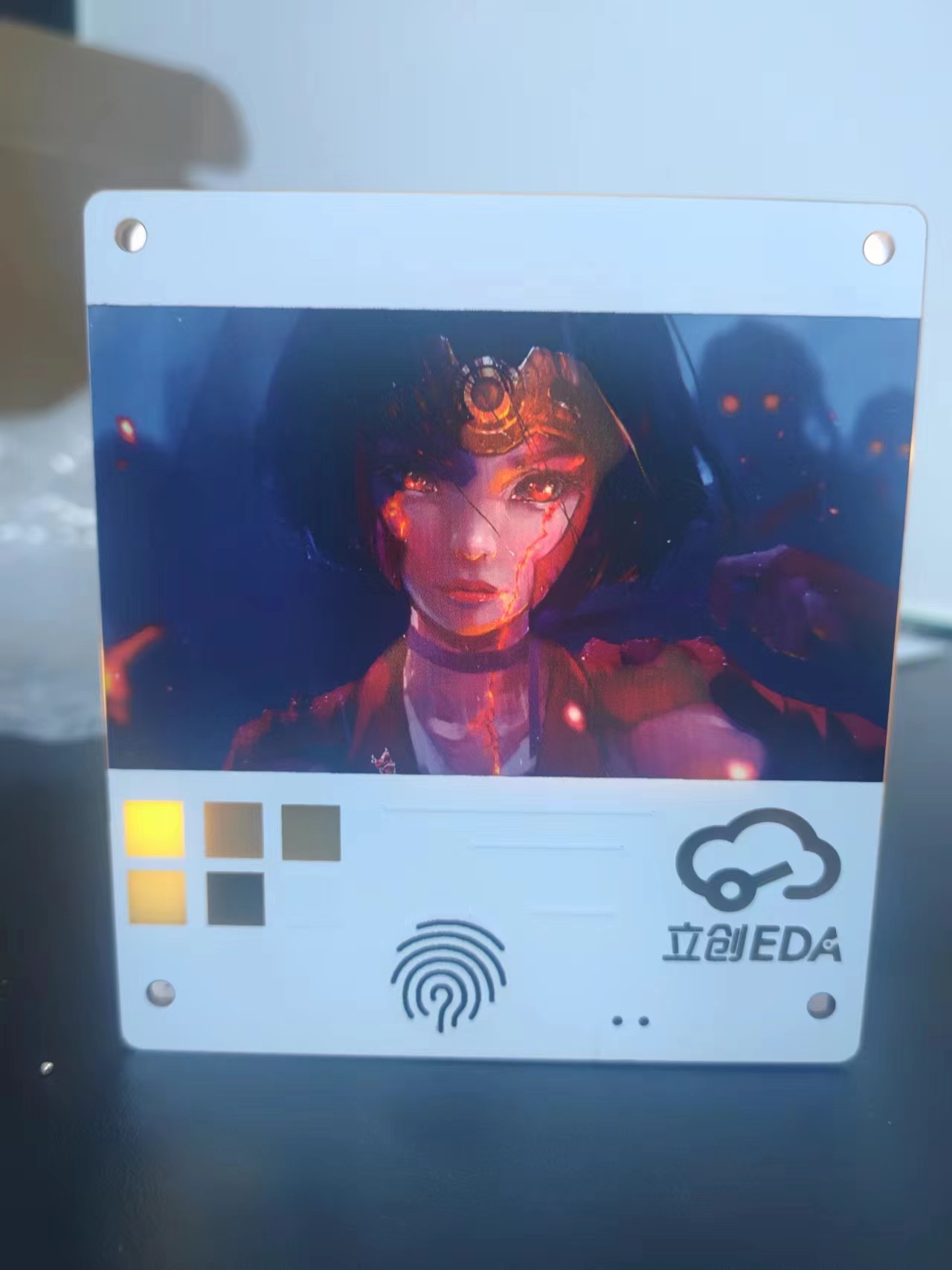

无极调光+锂电池充放电+电容按键
来看一下成品

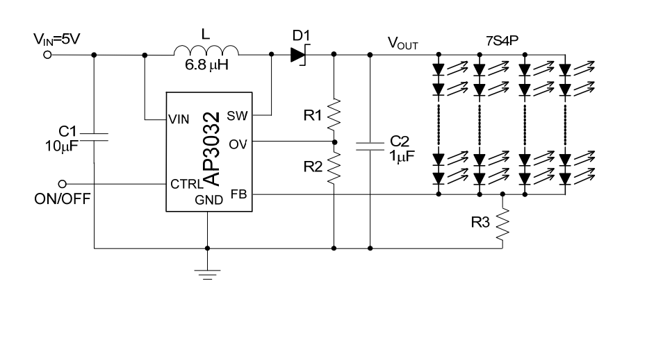

一、电路方面:
1.ap3032k这个升压芯片开路的状态很容易烧掉,所以上电前要先检查好整个回路有没有连接好。不然等待你的可能就是一块烫手山芋pcb(物理意义上)
2.还是这个升压芯片的电路,C2处的耐压要用到至少100V这样。原工程说是50V,实际上并不够。如果开路,它可能会升到35V,要是电容比较水,就难说了。电容的允许误差是20%。所以要用到100V耐压值这样,才可以放心。
3.电感啸叫还是比较明显的,走线走的不好。

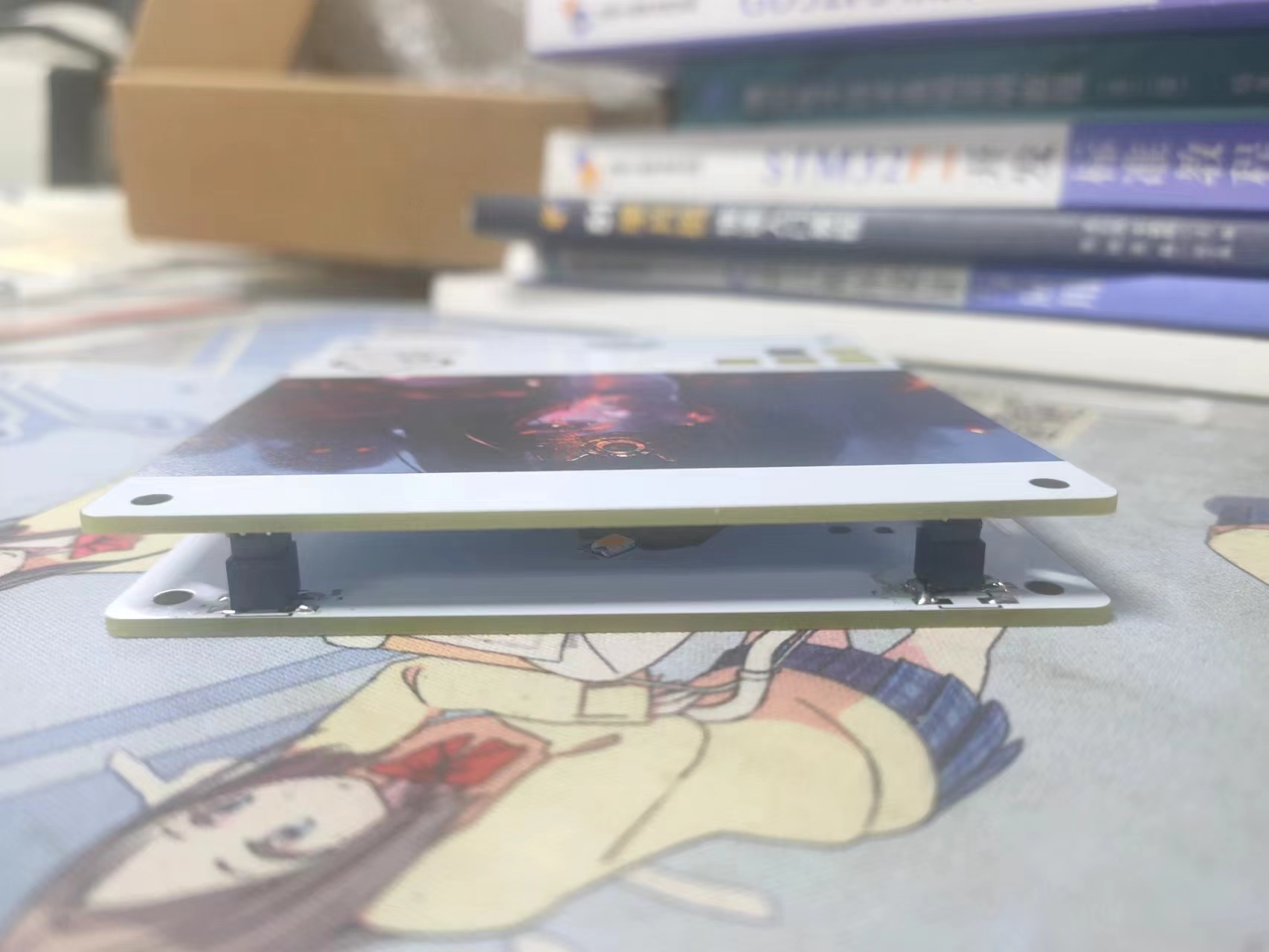

1.背光板和灯光板的连接
灯光画的实际结构是这样的,由2块板子组成。一块板子焊上灯珠以及其他元件,另外一块板子只焊接连接器(就是排母和排针),其余不焊接。
所以连接器(排母/排针)的位置是有讲究的,因为实际上都是同一块板子的设计,所以就要求连接器布局要左右对称。不然板子一反转过来位置就对不上了。这个工程就出现了此问题,在布局的时候没有充分考虑这个情况。

2.灯光画亮度图层:
选图的时候选了很久,想要找到一些打光好看,同时也方便进行灯光设计的图。经过反复内心的纠结后选用了WLOP大神画的无名神图。真的是神图,太喜欢这张图案了。
如果想做彩色pcb灯光画的话,一般也就是这样的图会比较合适:单一人物,橘黄色调的背景。
打光思路也无非是两种,一种是背景亮,人物暗,另一种就是背景暗,人物亮,凸显人物。
这个与不同的图片的风格,以及图片本身想要传达的意思有关。

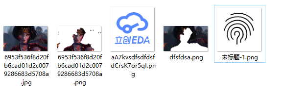

思路确定后,就根据图案切割亮度图层。
这次比较遗憾的地方是,因为想要凸显人物,要区分出背景和人物的不同亮度关系。我在背景区域加入的铺铜层,就导致了被遮的太暗了,关灯看这个灯光画的效果就很差。
如果背景区域正反面都用图片丝印就会比较合适了。既能区分出不同亮度,又不会导致太暗,关灯完全看不到背景的情况。

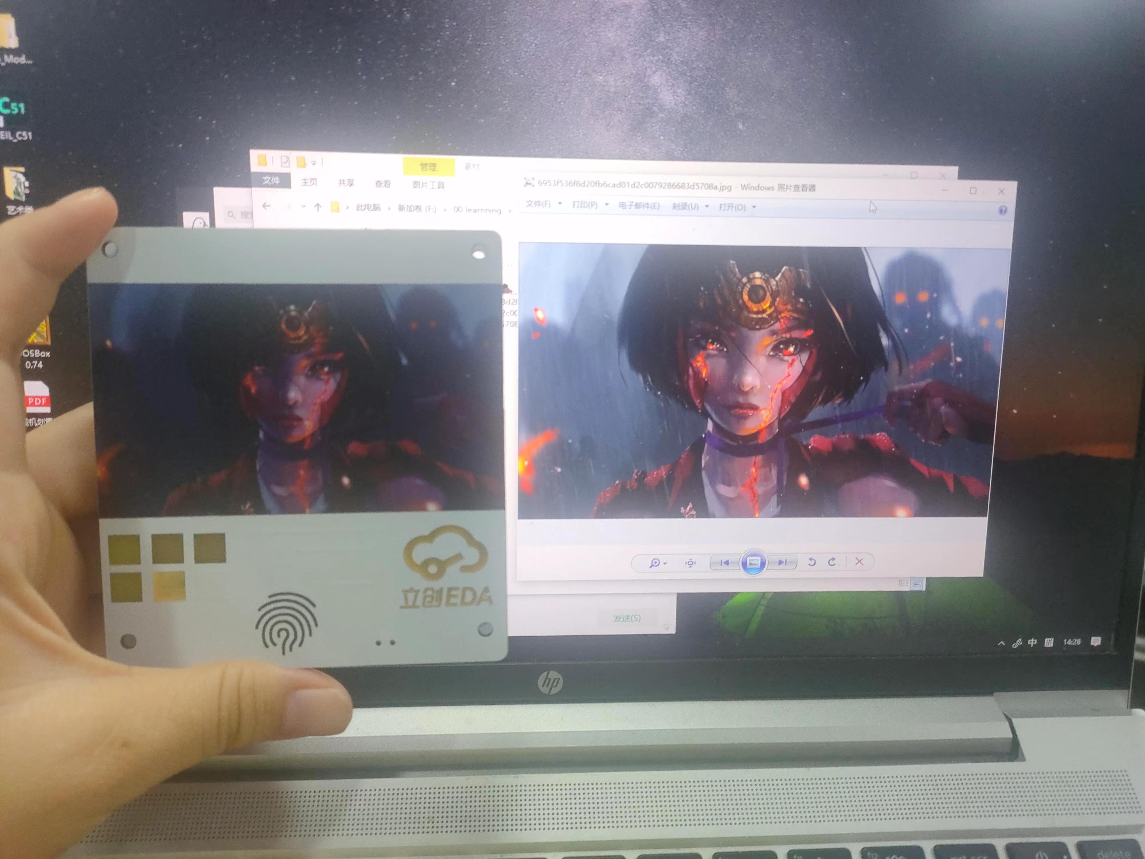

3.关于嘉立创彩色丝印的质量
打印大面积暗色色调的图片的话,就能很明显的观察到严重的色差。这次的图片正好属于这种类型的。色调比较亮的图片的话色彩并不会这么明显。这个问题估计是属于所有打印机的通病。但是嘉立创彩色丝印的打印出来的色差真的很明显。
所以彩色丝印并不适合打印这些图片一类的东西。打印一些单纯的色彩的话还是不错的。总之如果硬要想打印图片的话,也别抱有太大的什么期望。
