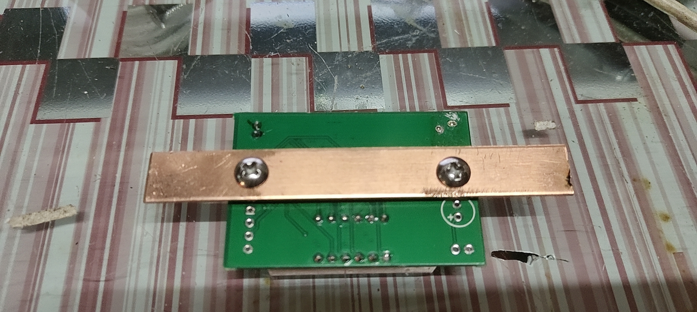

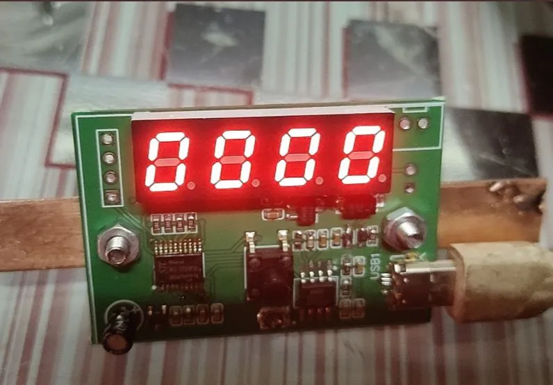

低成本点焊机电流表欢乐表,虽然不精准但是改装时做测试对比还是不错的,知道自己改动有没有提升电流。
简介:低成本点焊机电流表欢乐表,虽然不精准但是改装时做测试对比还是不错的,知道自己改动有没有提升电流。复刻成本:¥5
:GPL 3.0
创建时间:2024-01-31 20:13:48更新时间:2025-10-26 16:22:43
电流采样用的1*10mm铜排,电阻大概是0.06毫欧。
运放使用tp10不要用358.
原理单片机检测运放输出的模拟电压最高2.5v对应显示8190。
校准方式:改变可调电阻大小。可以通过计算,运放放大倍数= 2.5/(检流电阻*8192)。运放放大倍数=R24/(R3+可调电阻)。或者用钳形表大电流校准。
按键切换显示峰值和有效值(实际就是峰值除以1.4).超级电容点焊机的话峰值就是有效值。最大显示电流8000安。改装变压器点焊机来做测试对比还是不错,
