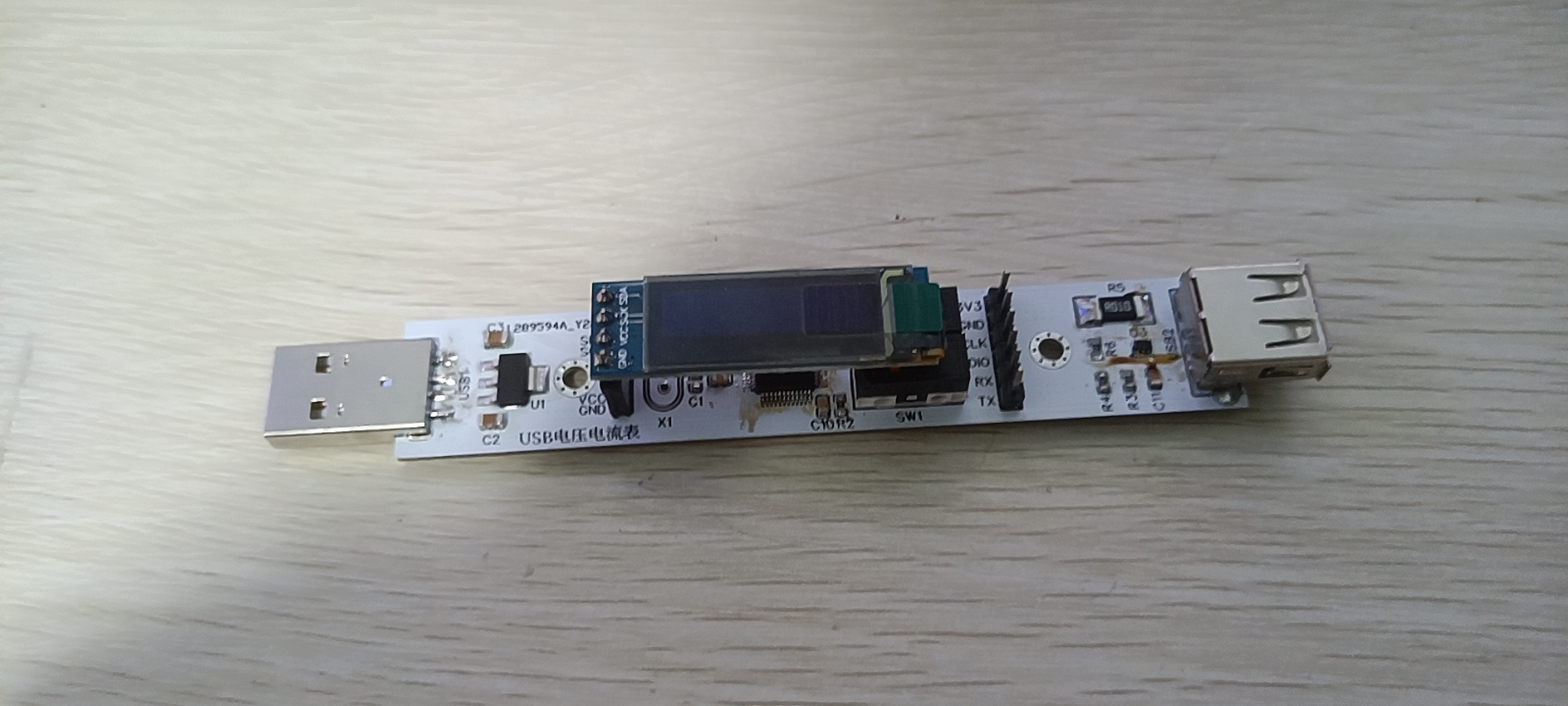

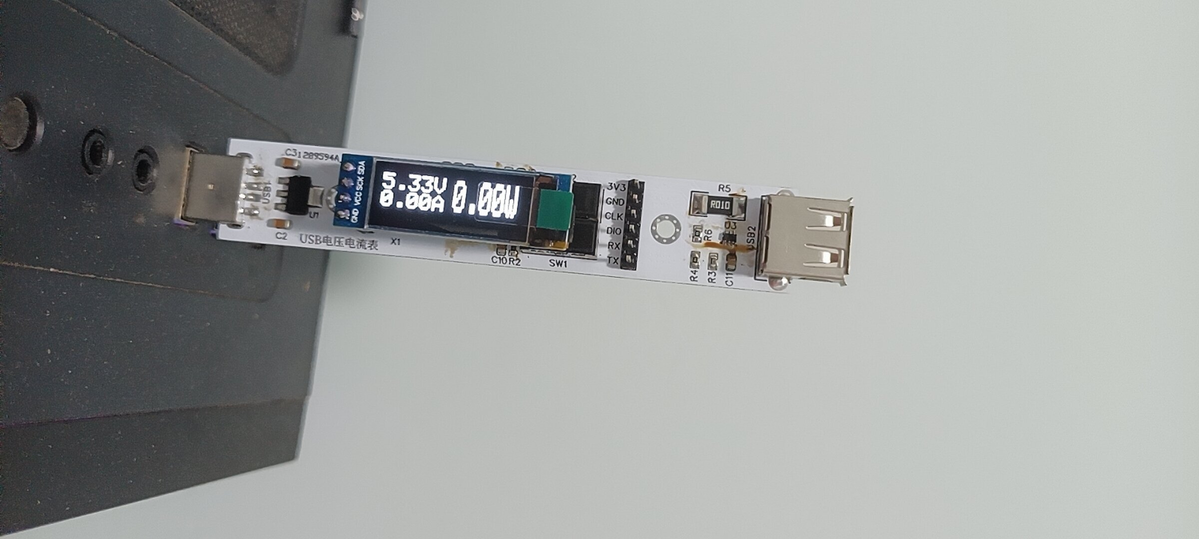

嘉立创暑期训练营2022,基于N32G430C8L7制作的USB电流表,可以查看USB工作时候的电压电流。
简介:嘉立创暑期训练营2022,基于N32G430C8L7制作的USB电流表,可以查看USB工作时候的电压电流。
第七届立创电子设计开源大赛
创建时间:2022-08-14 13:15:57更新时间:2022-08-30 09:34:07
项目介绍
暑期训练营对电压电流表的复现,可以说是全平台最长的电压电流表了(还有谁),你可能会好奇我为什么做这么长,其实我的想法是做一把三菱军刺,但是3d打印的外壳公差没有配合好,所以还在调整,暂时只能裸奔了
硬件部分
1.本次使用的是国民技术提供的N32G430C8L7作为主控
2.显示部分的是使用的是0.91寸4P I2C的白色OELD屏幕模块
3.采用的是1颗大耐压的1117做降压,可以实现4-18v的测量
软件部分
软件采用官方案列,并不做过多赘述,串口烧录,烧录方法比较简单,按boot烧录即可
官方项目地址: https://oshwhub.com/limengmeng12345/ji-chu-ying-usb-dian-ya-biao
