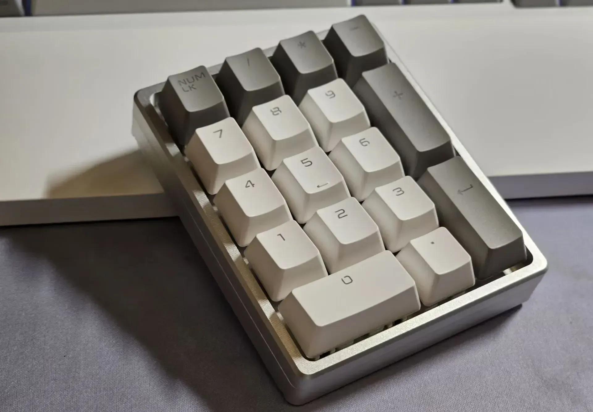

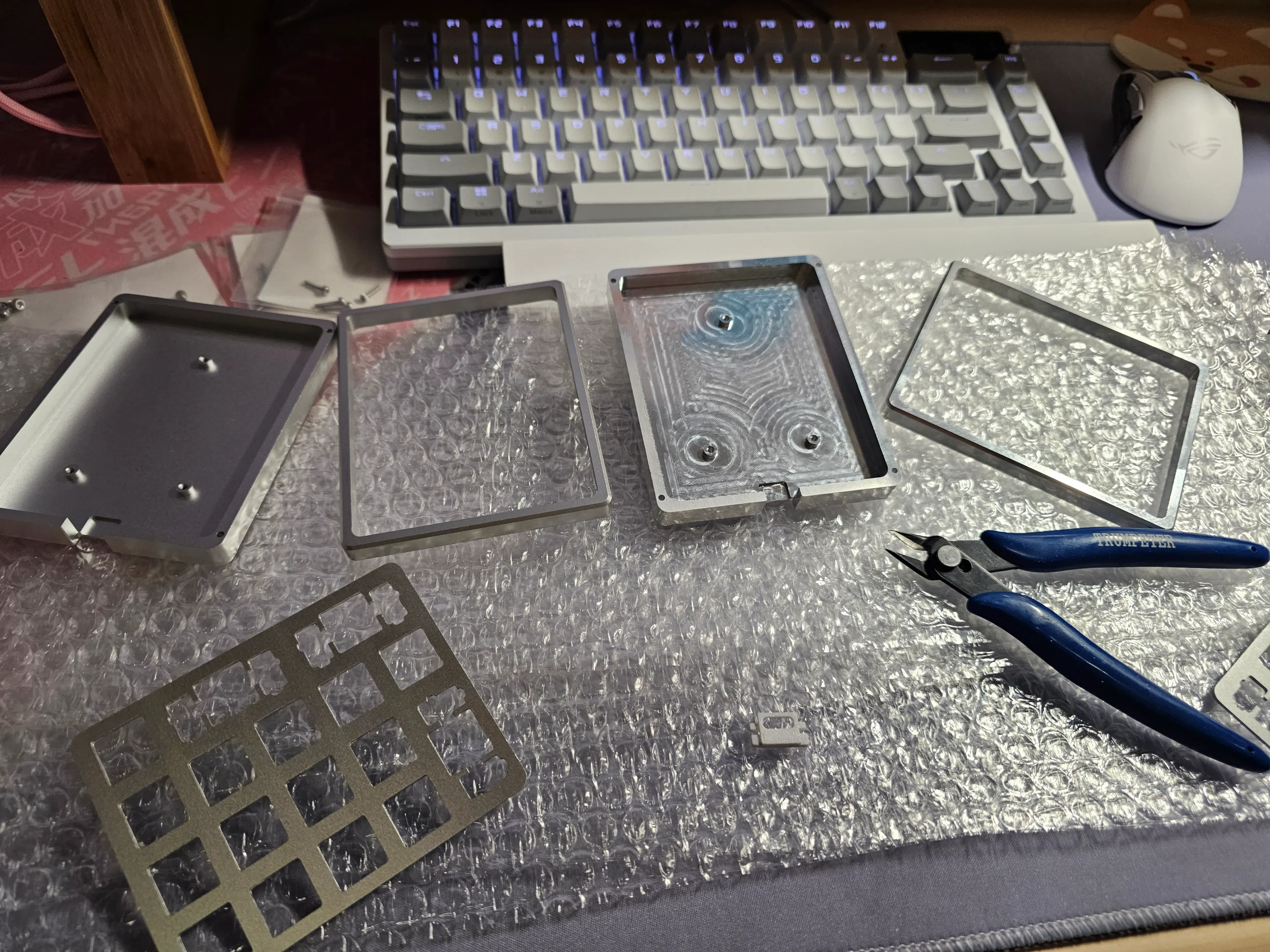

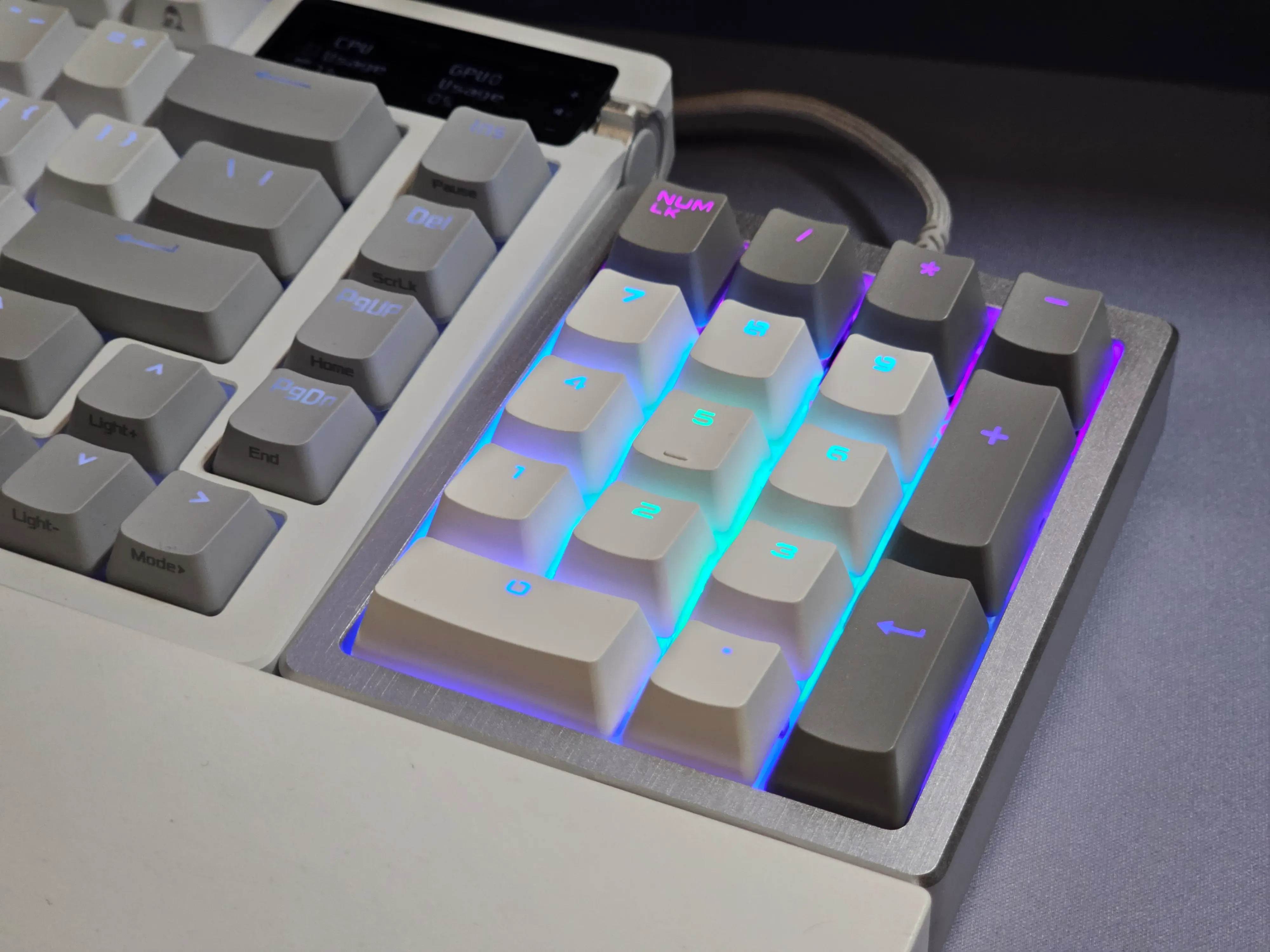

铨洲CNC丐17键盘外壳 配套的FR4定位板(白嫖) (交流Q 942939095)
简介:铨洲CNC丐17键盘外壳 配套的FR4定位板(白嫖) (交流Q 942939095)
创建时间:2025-03-06 20:09:46更新时间:2025-03-21 11:10:13
小键盘PCB部分来源于嘉立创开源社区丐17Pro项目网站:https://oshwhub.com/hivisme/17jian-shuo-zi-xiao-jian-pan
本项目使用type-C版本,请在下单PCB时核对:https://oshwhub.com/ken6/CH552Gshuo-zi-jian-pan
感谢生菜大佬和hivisme大佬的开源项目
外壳已上传铨洲CNC开发者计划,链接:我的主页

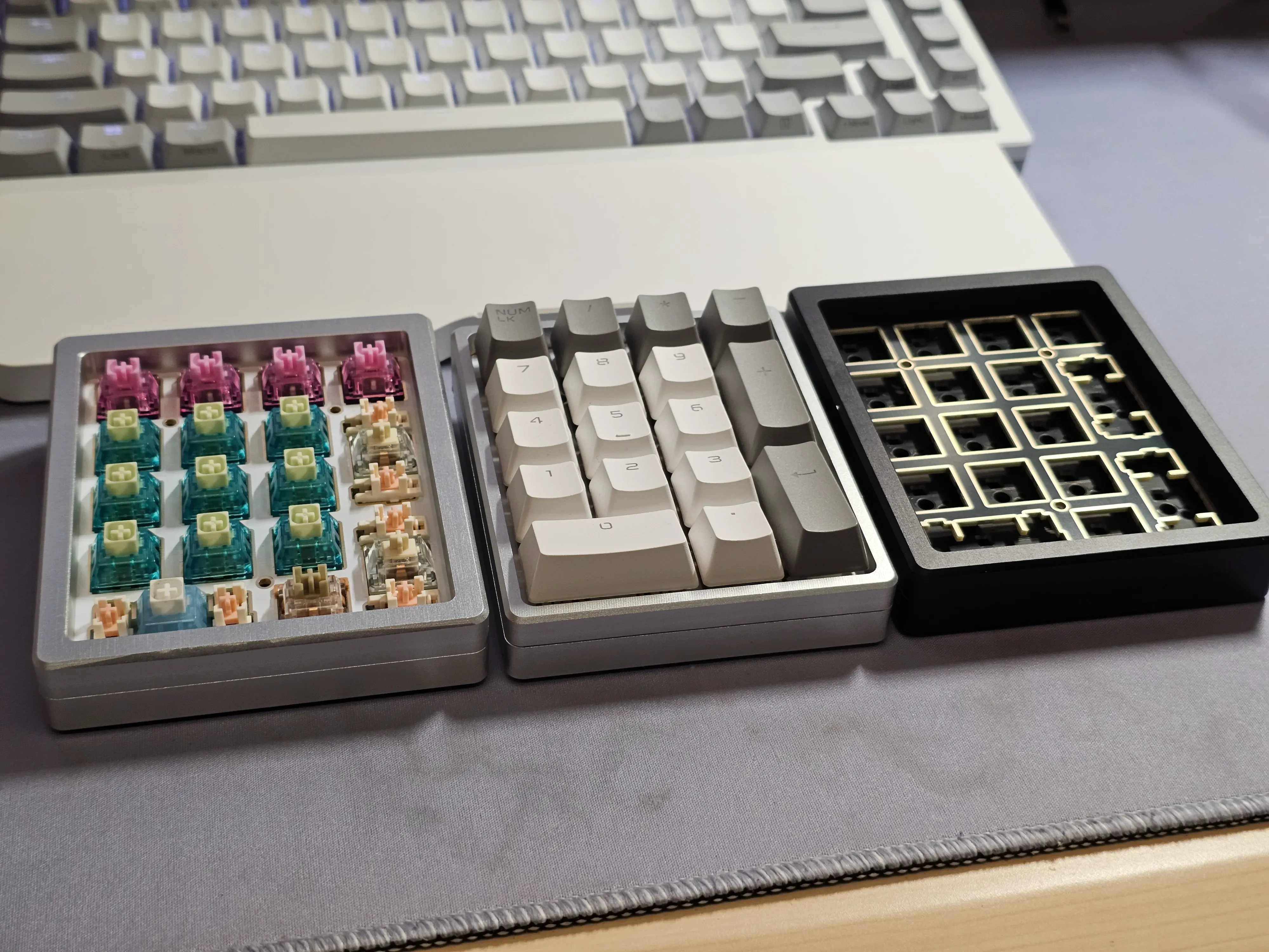

窄边框-FR4定位板:https://www.gy2025.com/#/Developer/modelDetails?No=CNO25030688671
窄边框-cnc铝定位板:https://www.gy2025.com/#/Developer/modelDetails?No=CNO25030664178 (铝定位板使用铨洲CNC,外壳和窄边框-FR4定位板一致)
宽边框-FR4定位板(本色阳极氧化):https://www.gy2025.com/#/Developer/modelDetails?No=CNO25031641773
宽边框-FR4定位板(黑色阳极氧化):https://www.gy2025.com/#/Developer/modelDetails?No=CNO25031674379
PCB部分:https://oshwhub.com/ken6/CH552Gshuo-zi-jian-pan

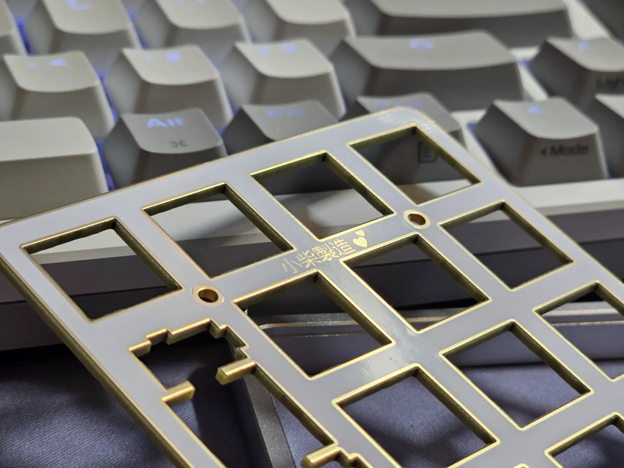

本工程为对应FR4定位板部分(符合沉金要求)

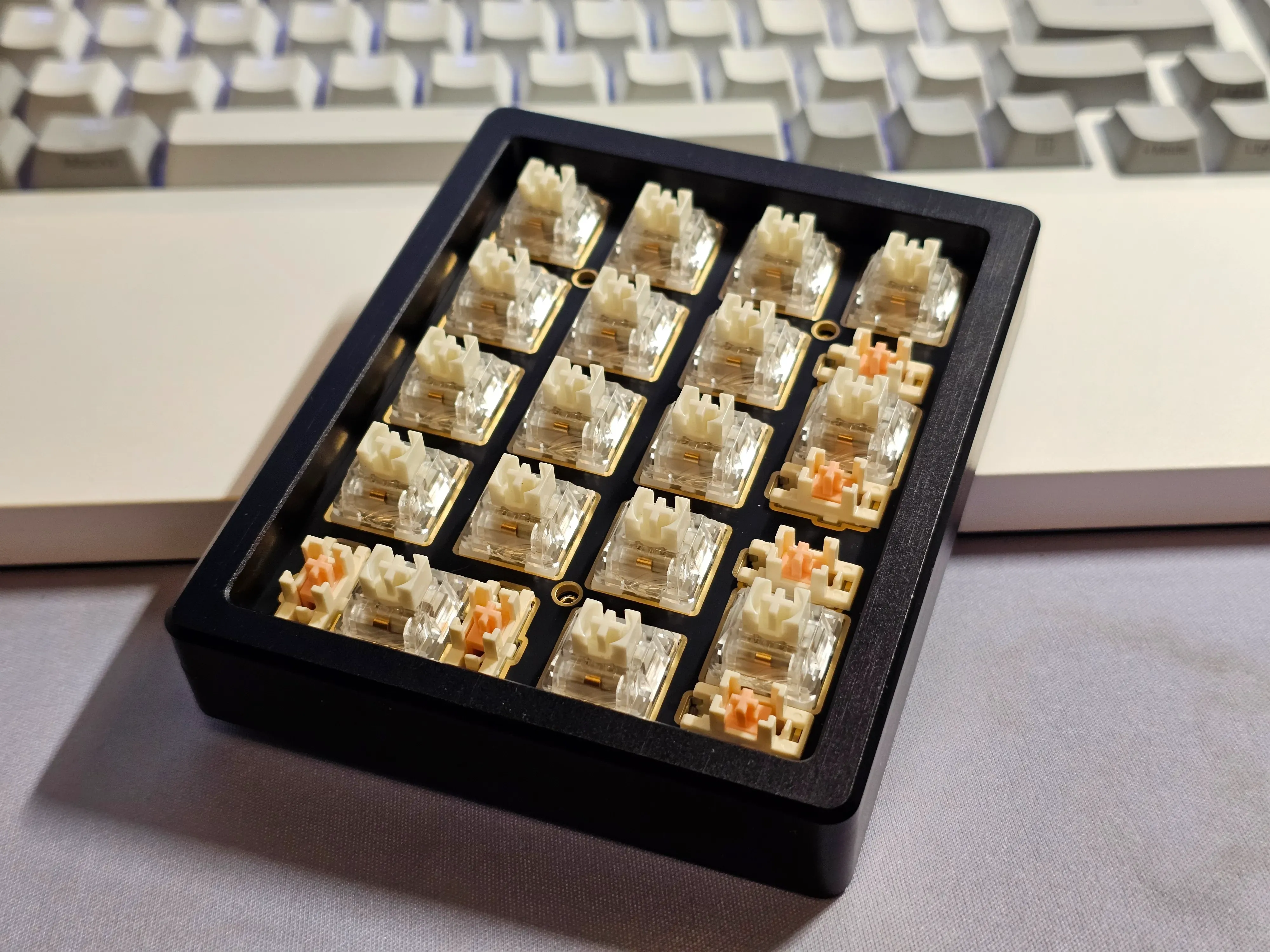

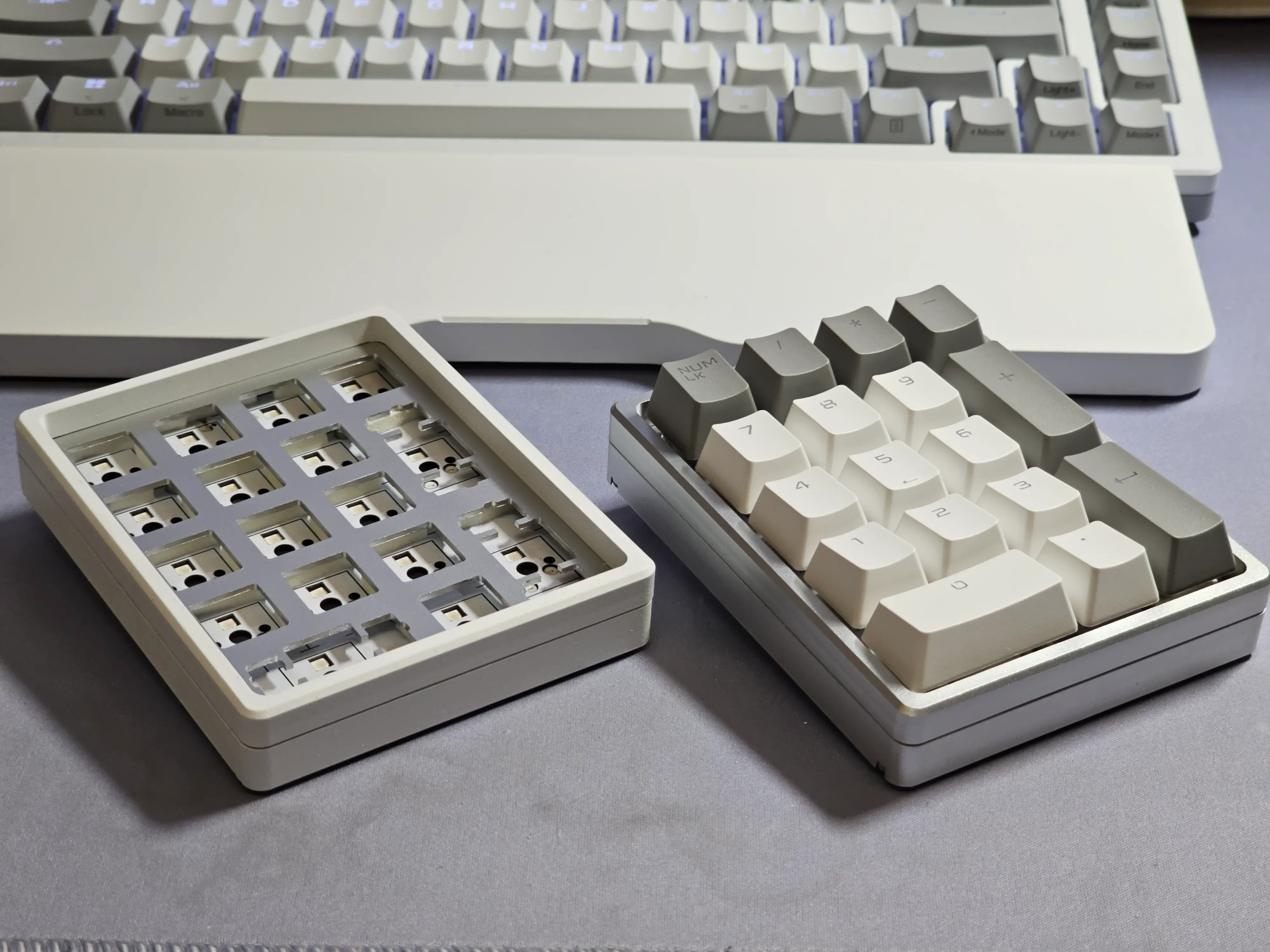

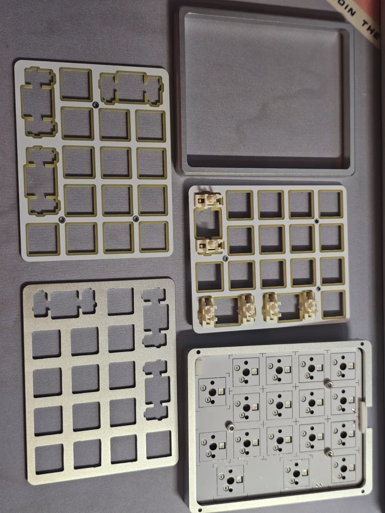

定位板有CNC和FR4两个版本

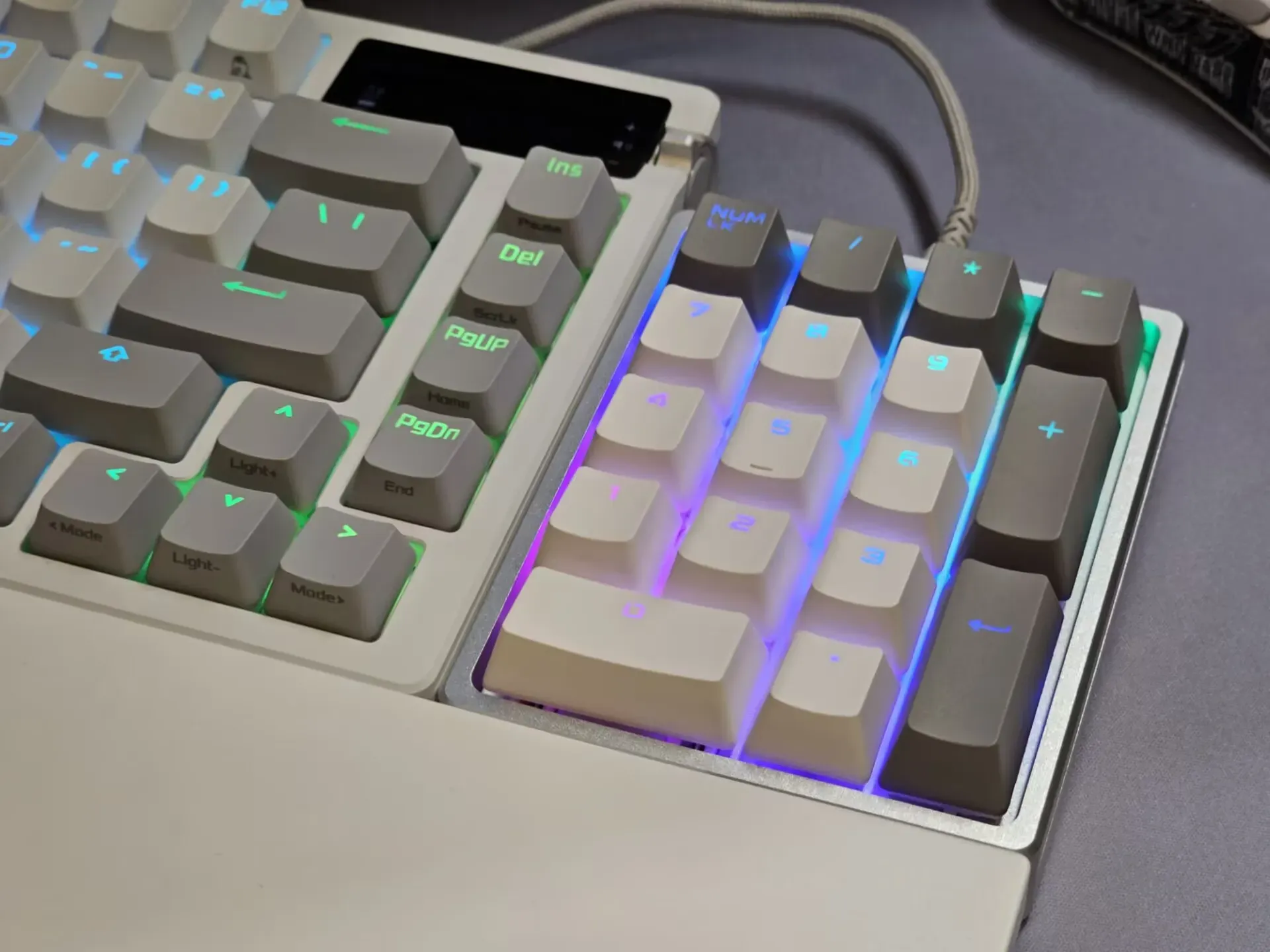

外壳本体使用本色阳极氧化

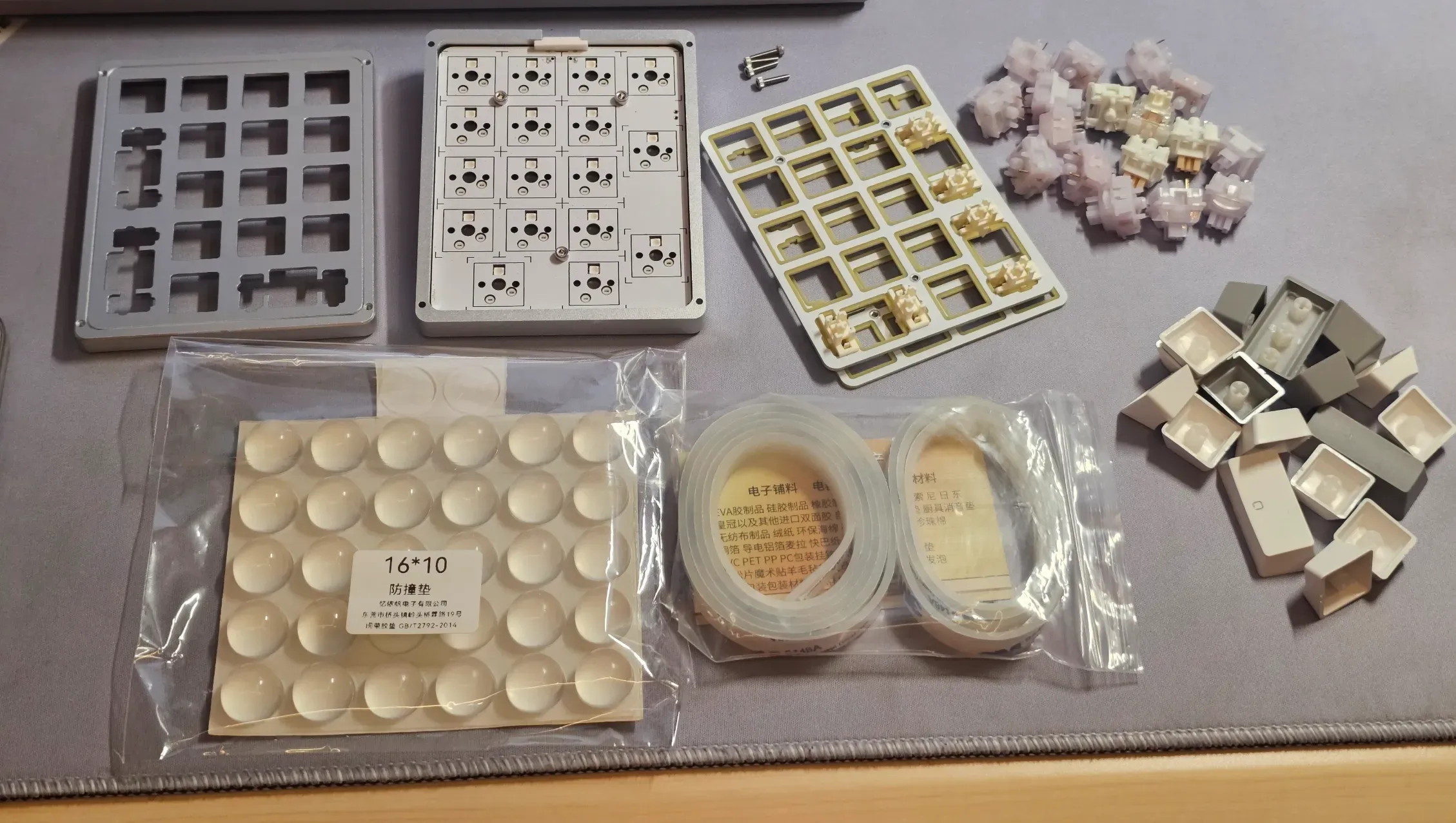

采用上顶盖+定位板+底板设计

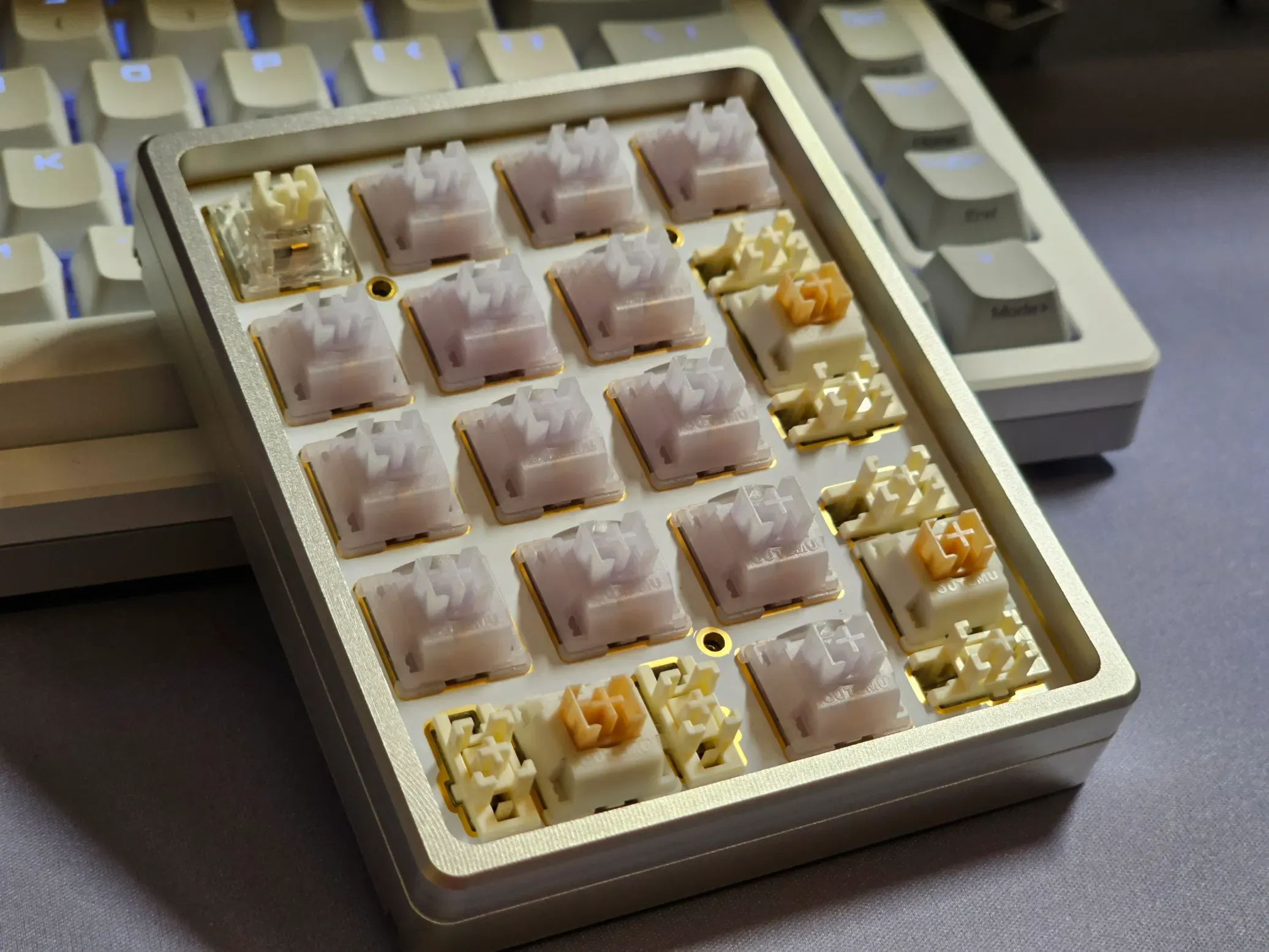

定位板置于上顶盖开槽内

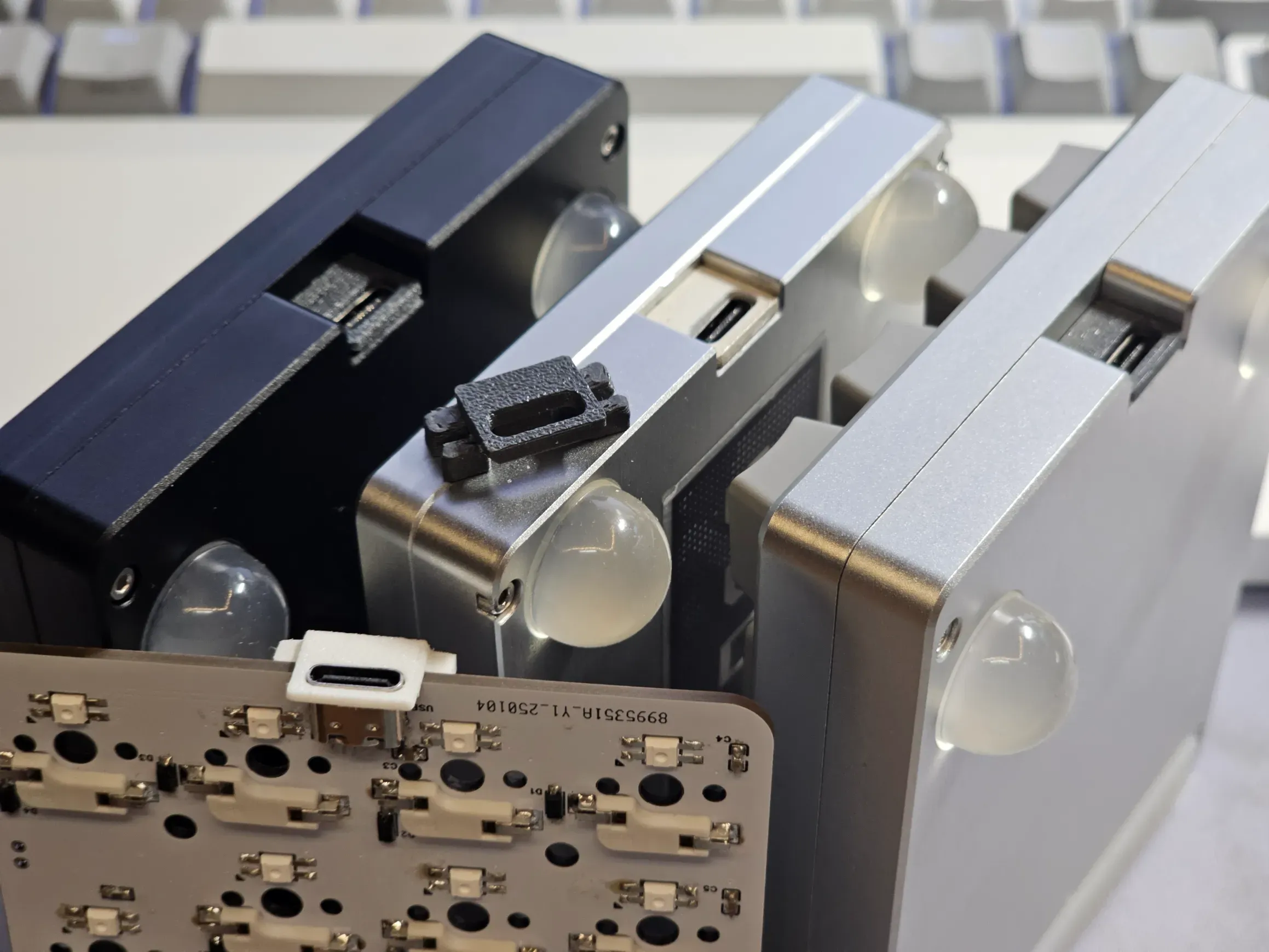

接口盖为3D打印(因为铨洲侧孔贵) 模型 在Q群里

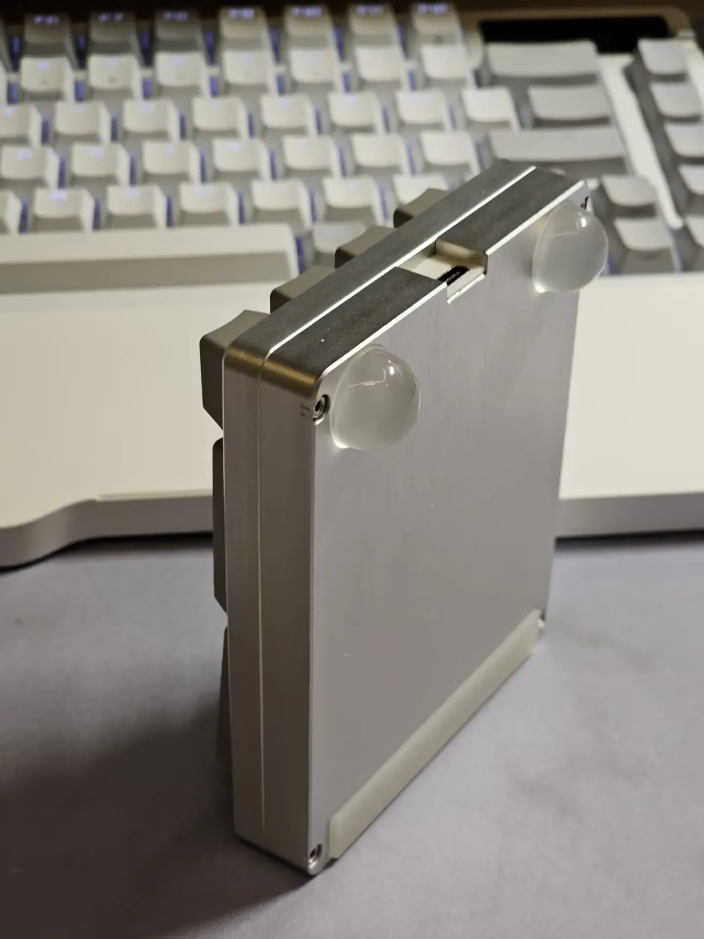

PCB 通过三颗M2.5 4mm螺丝固定于底板(铨洲附带)
上盖通过四颗M2 10mm螺丝固定于底板(铨洲附带)
底部前脚垫为10mm宽 2mm厚 自粘硅胶条
底部后脚垫为16mm直径 10mm厚 半球形硅胶垫(或搜防撞颗粒)
以下为全家福
附件为定位板与端口盖子模型可3D打印
端口盖子可以使用嘉立创1元CNC(真没必要)
