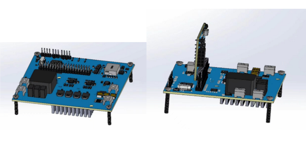

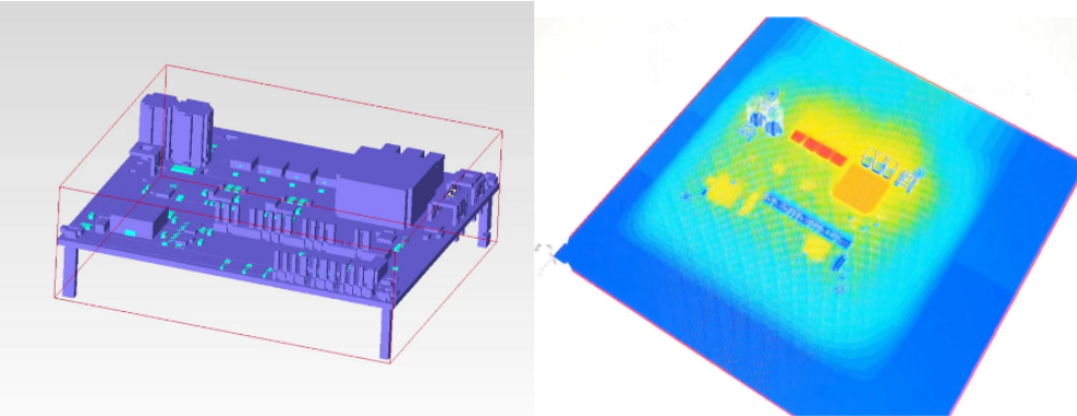

1. 设计规格:直流侧电压在12V~30V,交流侧电压有效值在8V~20V,不带风扇的话,在底面装有散热器的情况下,建议功率长时间带载不超过50W,瞬态可以100W。带风扇对着吹的话可以两倍以上功率也没问题。
2. 整体方案:包含以下部分。
结构散热
原始设计没有考虑带风扇的情况,故增加一个散热器的设计,如果功率不大,比如30W~40W,不带散热器也可以。考虑如果跑个100W,还是需要分析一下散热情况的。

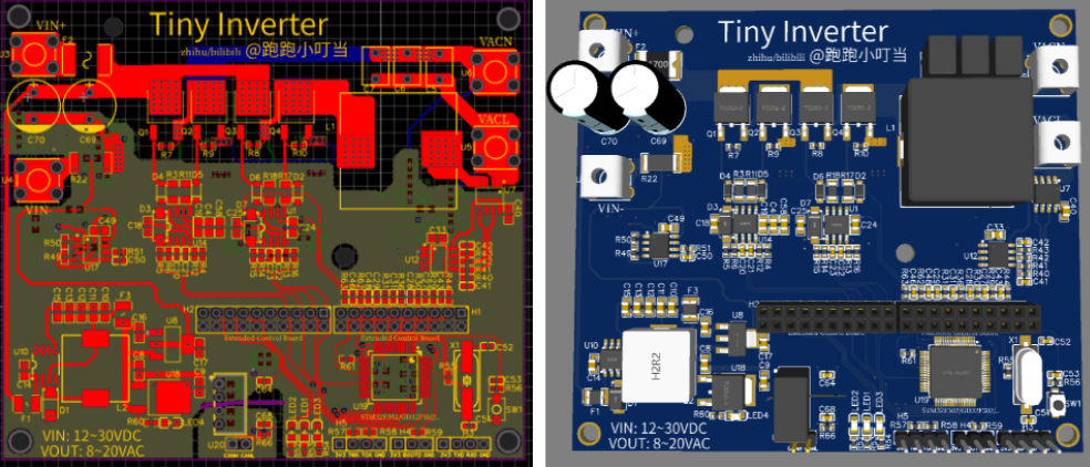

硬件设计
主功率采用全桥逆变,这个拓扑比较简单,在实际中应用非常广泛,驱动采用非隔离自举驱动电路,实际芯片见下面的BOM清单。采样电路包含直流侧电压、电流、交流电压、电流,MOS管电流等个采样,以及对应的软硬件保护机制。PCB采用四层板设计,顶层和底层为主功率,中间层为地层、器件供电层。
