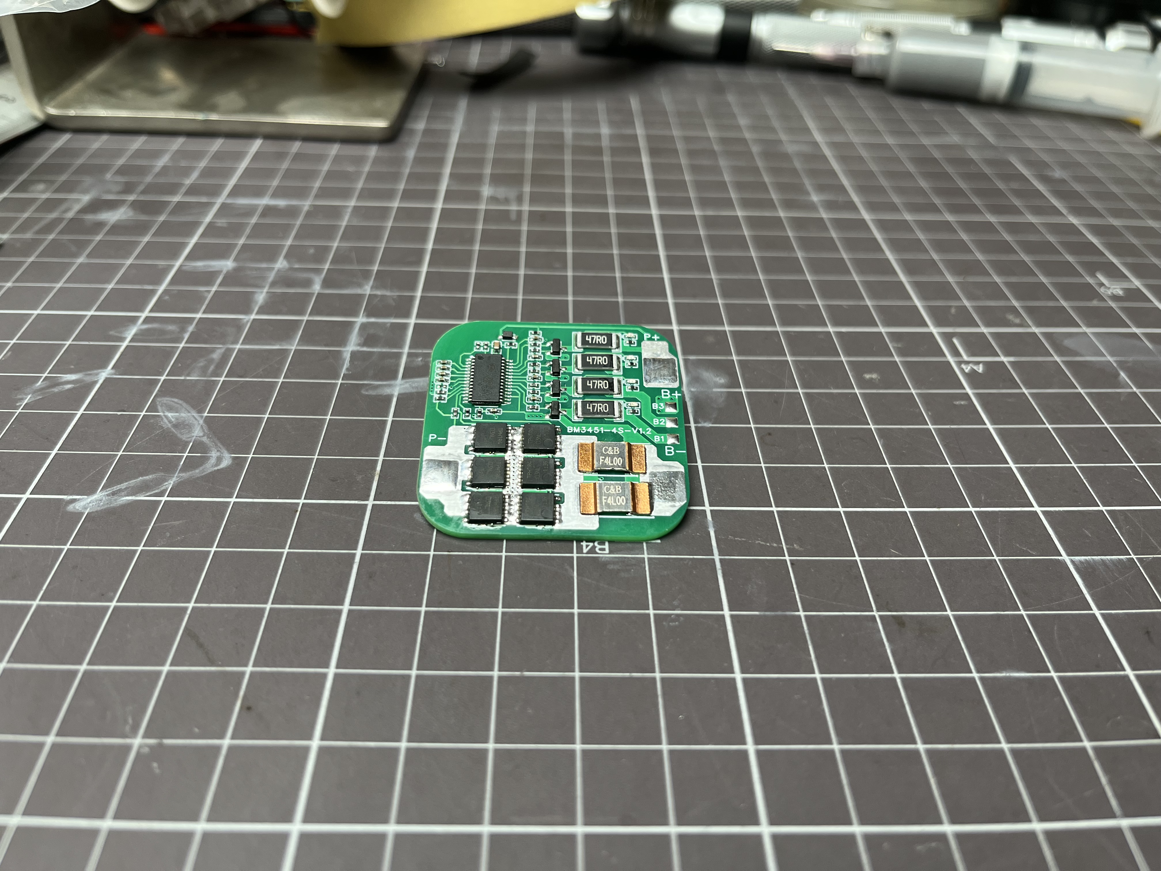

基于比亚迪BM3451TNDC-T28A电池管理芯片设计的四串带均衡的电池保护板
简介:基于比亚迪BM3451TNDC-T28A电池管理芯片设计的四串带均衡的电池保护板
CC BY-NC-SA 4.0
创建时间:2023-08-24 02:44:07更新时间:2024-01-19 09:32:59

基于比亚迪BM3451TNDC-T28A电池管理芯片设计的四串带均衡的电池保护板。
外形为四节21700电池堆叠排列做了适配设计,具有体积小不占地方的特点。
带有均衡指示灯,在给电池均衡的时候指示灯会点亮,能直观的看到哪节电池在均衡。
该保护板功能齐全,通过检测各节电池的电压、充放电电流等信息实现电池过充、过放、放电过电流、
短路、充电过电流保护等保护功能。BM3451提供了电池容量平衡功能,消除电池包中各节电池容量差异,延长电池组寿命。
该保护板还带有高温保护功能(可选),检测到电池高温会关断输出,电池温度下降之后会重新打开输出。
适用于标称3.7伏,充满电4.2伏的三元锂离子电池组合的四串结构的电池组
过充电检测电压4.250V
过充电解除电压4.190V
过放电检测电压2.800V
过放电解除电压3.000V
过流保护电流50A(默认)
均衡启动电压4.190V
过流检测电压100毫伏,100/设定的电流=检流电阻阻值,例如100毫伏/20安=5毫欧

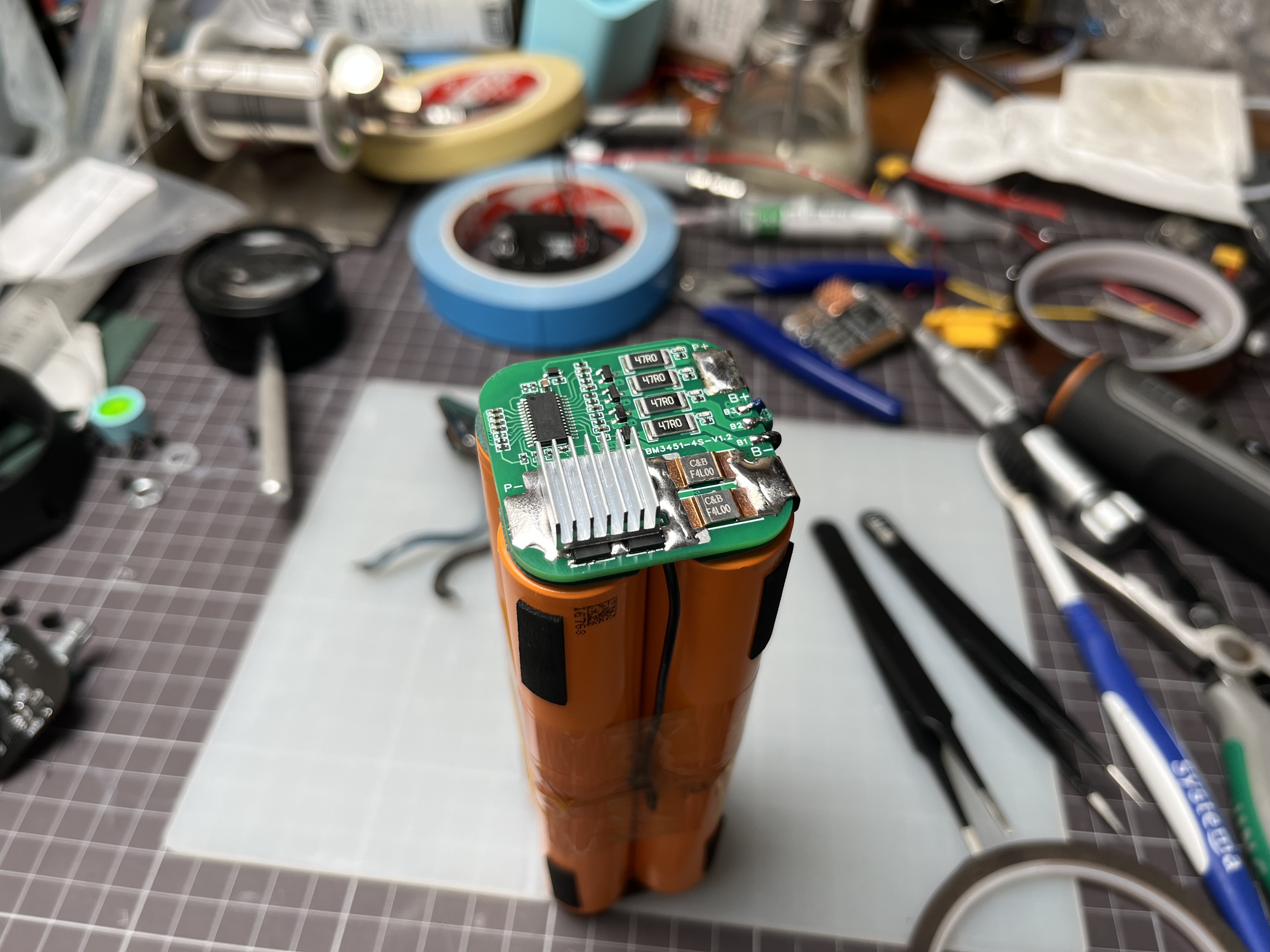

保护板与电池的连接,先焊接电池负极焊盘,再依次焊接B1、B2、B3、均衡节点,最后焊接电池正极焊盘,焊接顺序请勿弄反。
长时间跑大电流时mos管会发热,一定要贴散热片散热。
