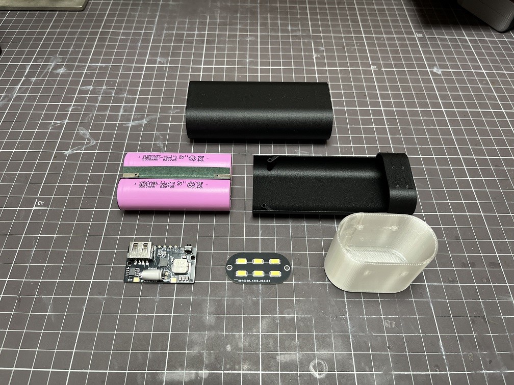

最近闲来无事,制作了一个小体积大容量的充电宝,它的体积呢就跟一个普普通通的充电头一样小巧,可以轻松的放到口袋或者包里。

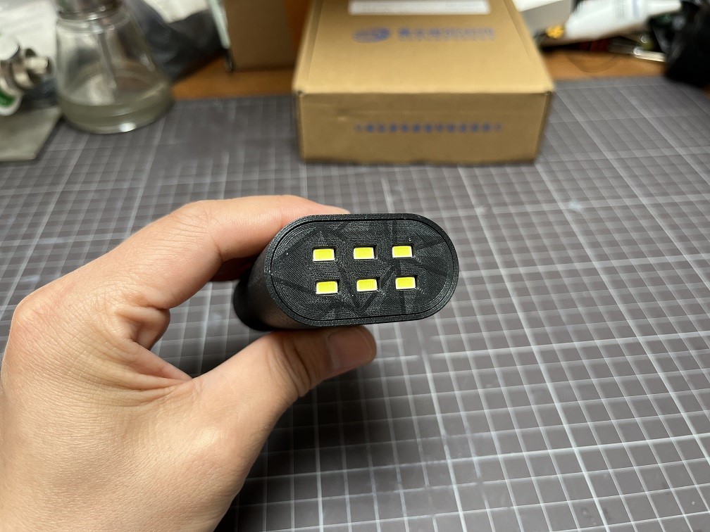

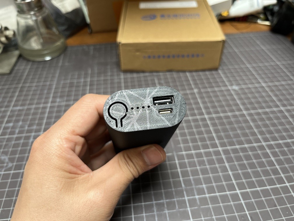

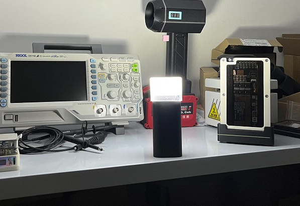

正面有TYPE-C、USB-A接口,按键、电量指示灯,尾部有6颗高亮LED灯,它不仅是一个充电宝,还是一个小夜灯/露营灯。
短按按键可以显示电量,双击能强制关闭输出/关机,长按可以打开尾部6颗高亮的LED灯。
主控芯片采用英集芯的IP5355,极简的外围元器件需求,仅需要几个电阻电容以及一个电感就能工作。

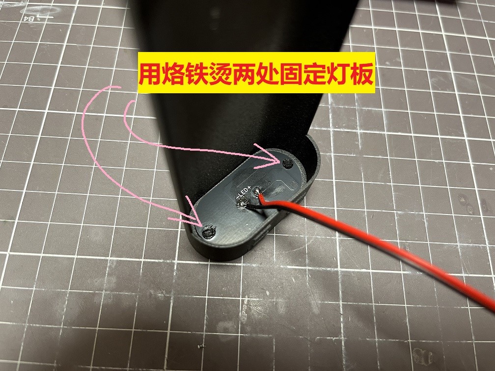

PCB上还集成了锂电保护芯片(赛芯微XB8886A)、恒流LED驱动电路(美台AP3032KTR-G1)。
充电宝内部是2节21700圆柱锂电池(我使用的是长虹三杰55P,单节容量5500毫安,2节总计容量1100毫安)
外壳由3D打印制作(打印文件详见附件)

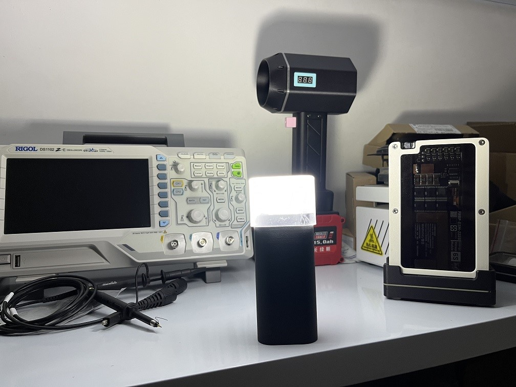

加上柔光罩点亮LED灯的效果

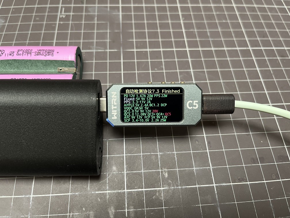

输入输出均支持5V、9V、12V档位
支持QC、PD、PPS等主流的快充协议
正面接口、LED电量指示灯、按键
底部6颗高亮5730LED

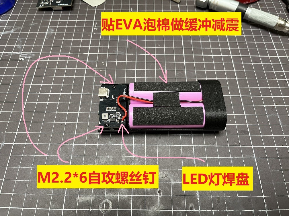

非常简简洁的内部结构,由一块高集成度的主板、两节21700电池、以及一块灯板组成。

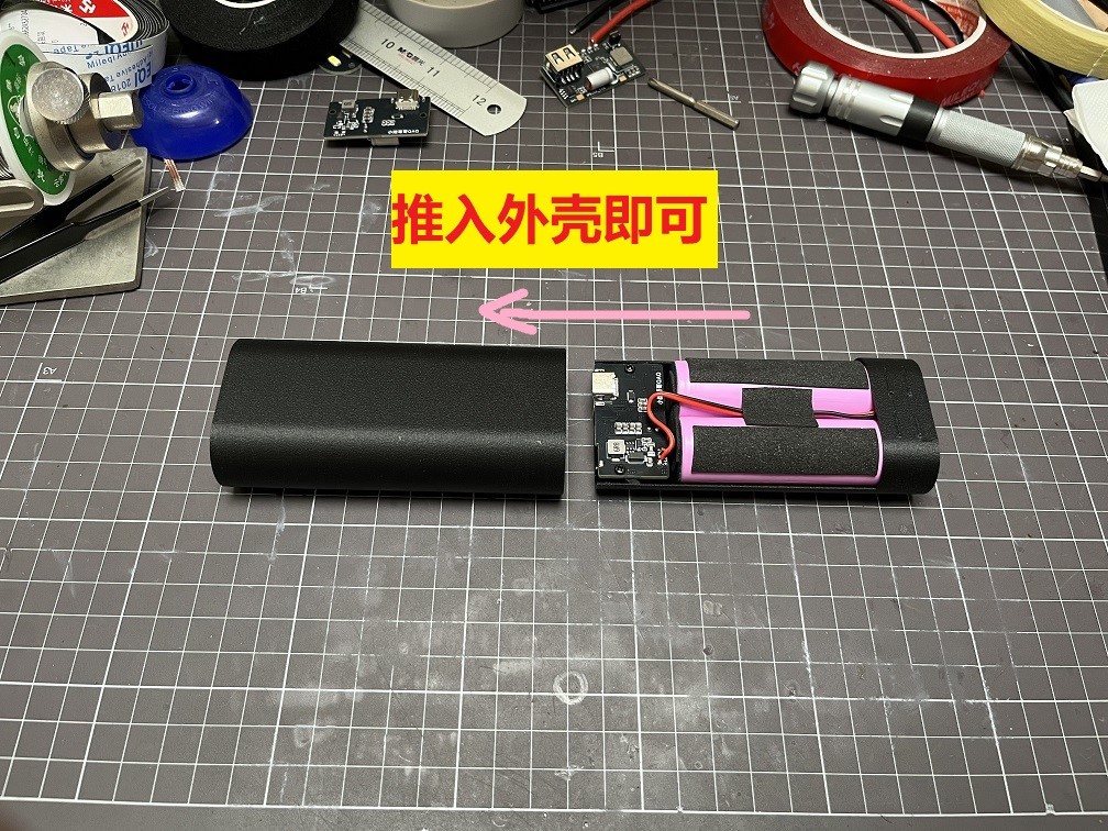

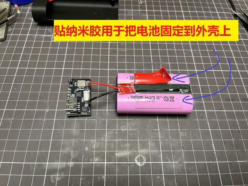

组装说明
使用满电电压为4.2V锂电池不要焊接这颗电阻,详见原理图内相关说明
