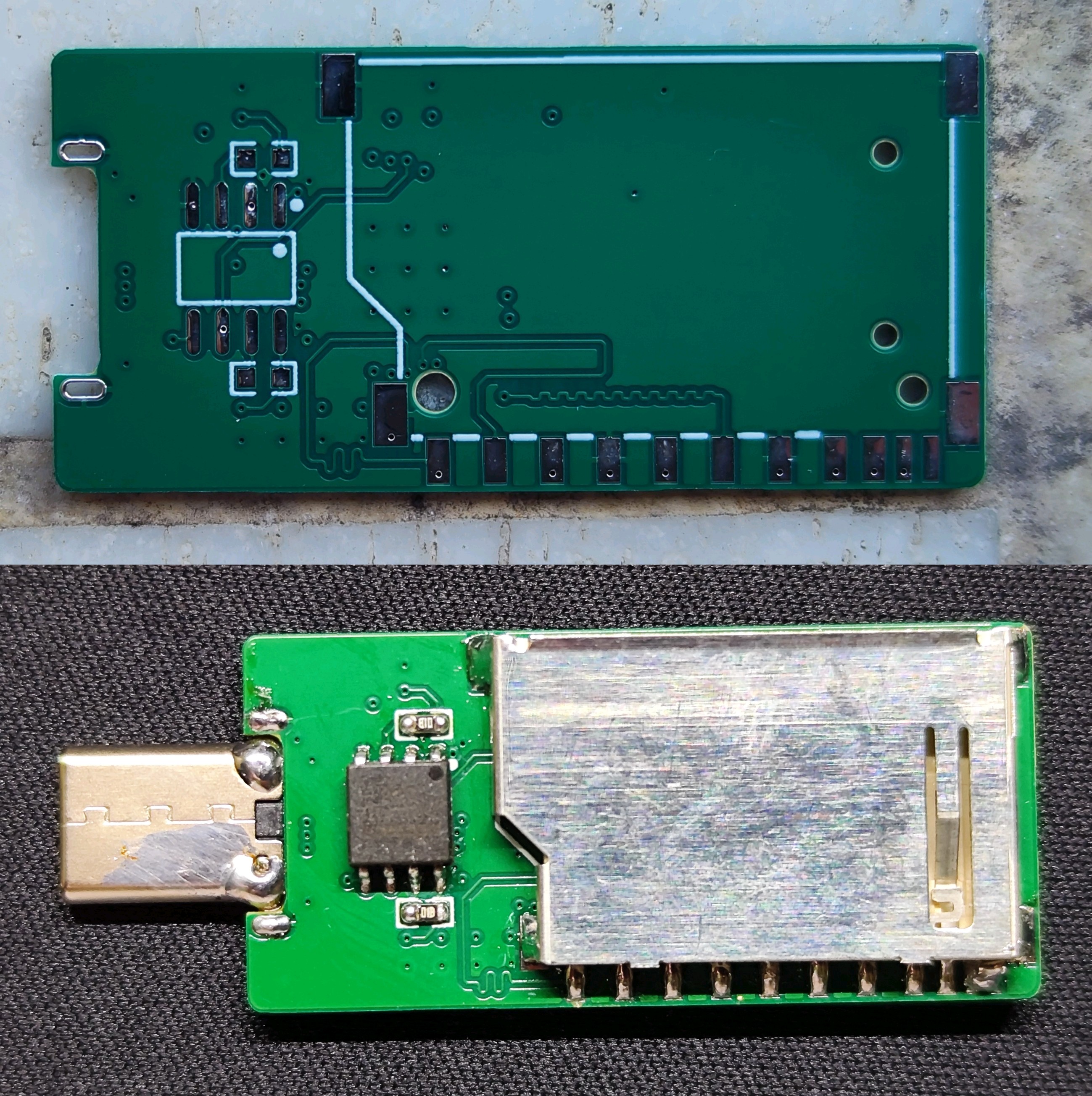

基于QFN-48封装的GL3224读卡器,支持双卡双读
简介:基于QFN-48封装的GL3224读卡器,支持双卡双读
复刻成本:6
创建时间:2024-09-21 10:22:42更新时间:2024-11-13 11:07:26
基于该工程修改尺寸:GL3224读卡器-双卡双读 - 立创开源硬件平台 (oshwhub.com)
有两个版本支持升级固件。需要自行购买对应封装的flash元件(需打样可升级版的板子)
其中一个版本使用了外置供电,可以减轻芯片的发烫情况(自带的降压会导致芯片贼烫,上回摸了一下皮肤都红了)
不升级固件也可以USB 3.0速度,部分win10系统不可以而已。按需打板
3313层压结构,建议板厚≤1mm(0.8mm也不错)
免费百分之20的阻抗误差
嘉立创的生产字符可以选择自定义位置,我已经把官方要求的字符放到背部的SD卡座里面了

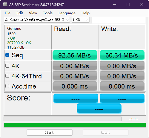

测速如图: 128G的凯侠g2 蓝色内存卡
