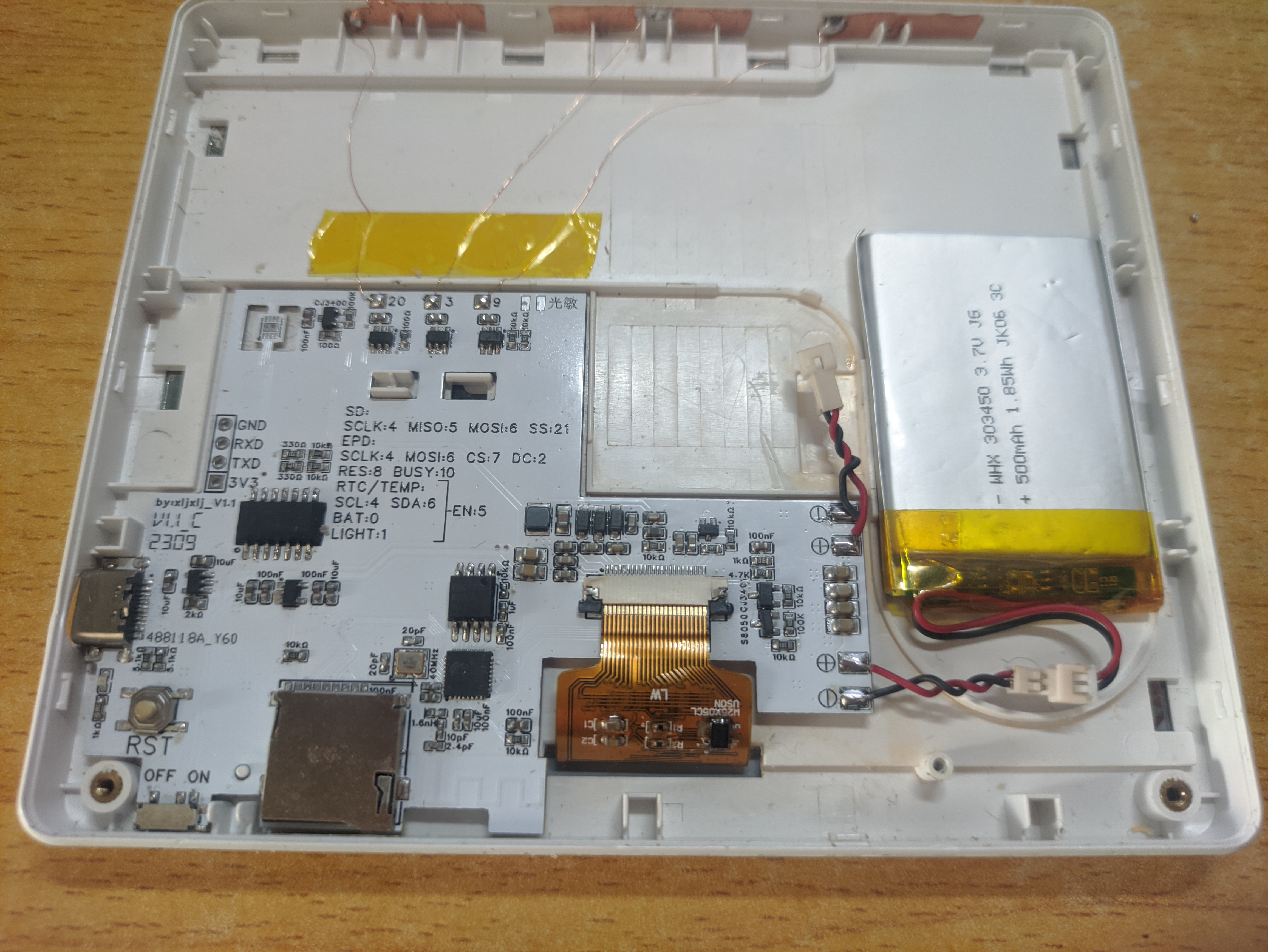

20元的5.83寸黑白墨水屏驱动板
基于esp32 c3,IO复用参考甘草酸不酸的墨水屏阅读器
两个版本,一个版本是模组一个版本是裸芯片
包括RX8025T的RTC,SHT40的温湿度,SD卡,电池电量检测,光敏电阻功能
墨水屏驱动区域没有丝印参数的元件需要从原驱动板上拆,就在对应的位置,直接搬过来就好
目前验证应该没有问题了,墨水屏可以正常驱动,其他外设因为没有程序暂时无法测试,但是是与墨水屏挂一起的按道理不会有问题
为了节省成本,使用的是c3自带的USB来下载程序

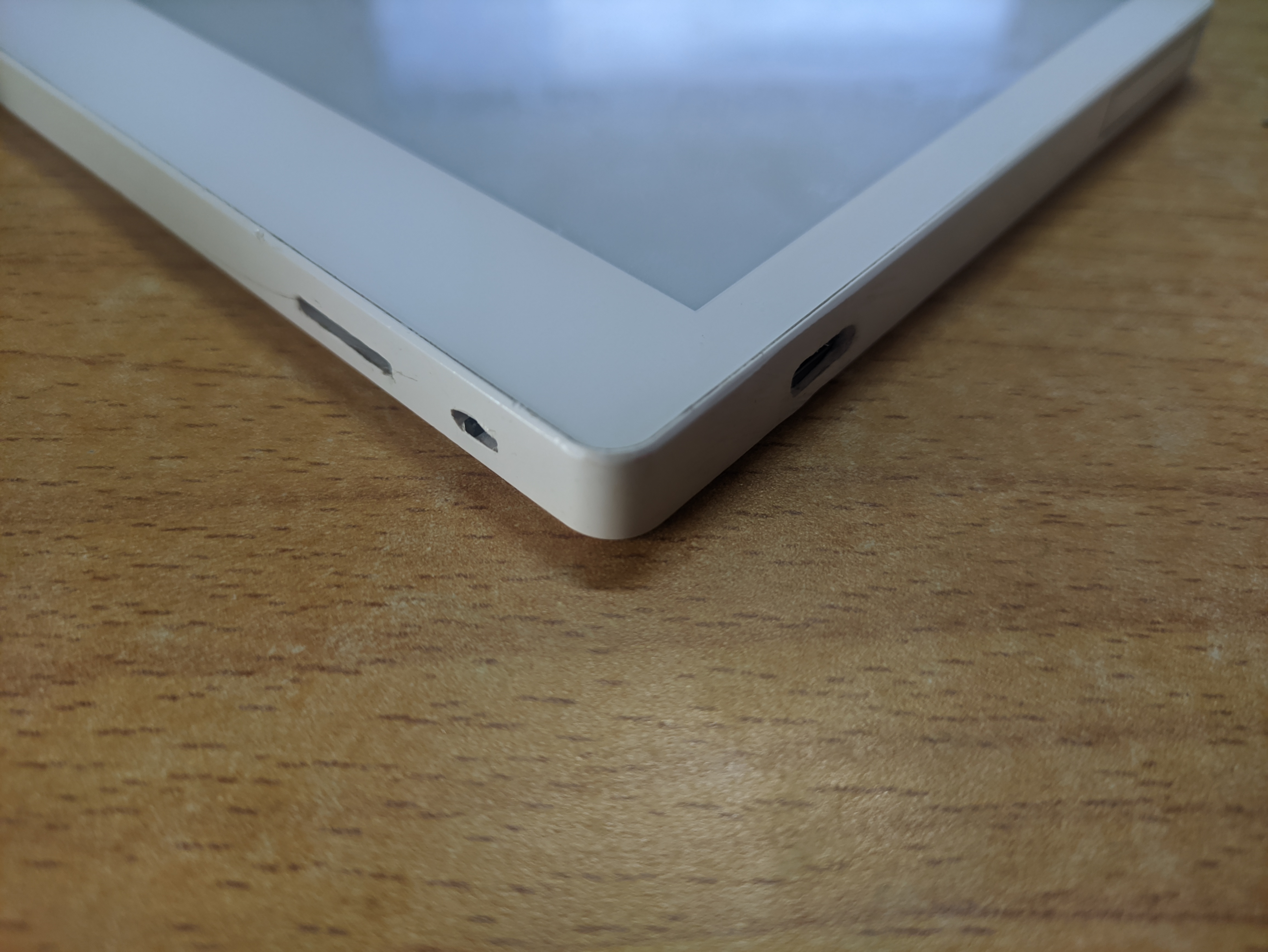

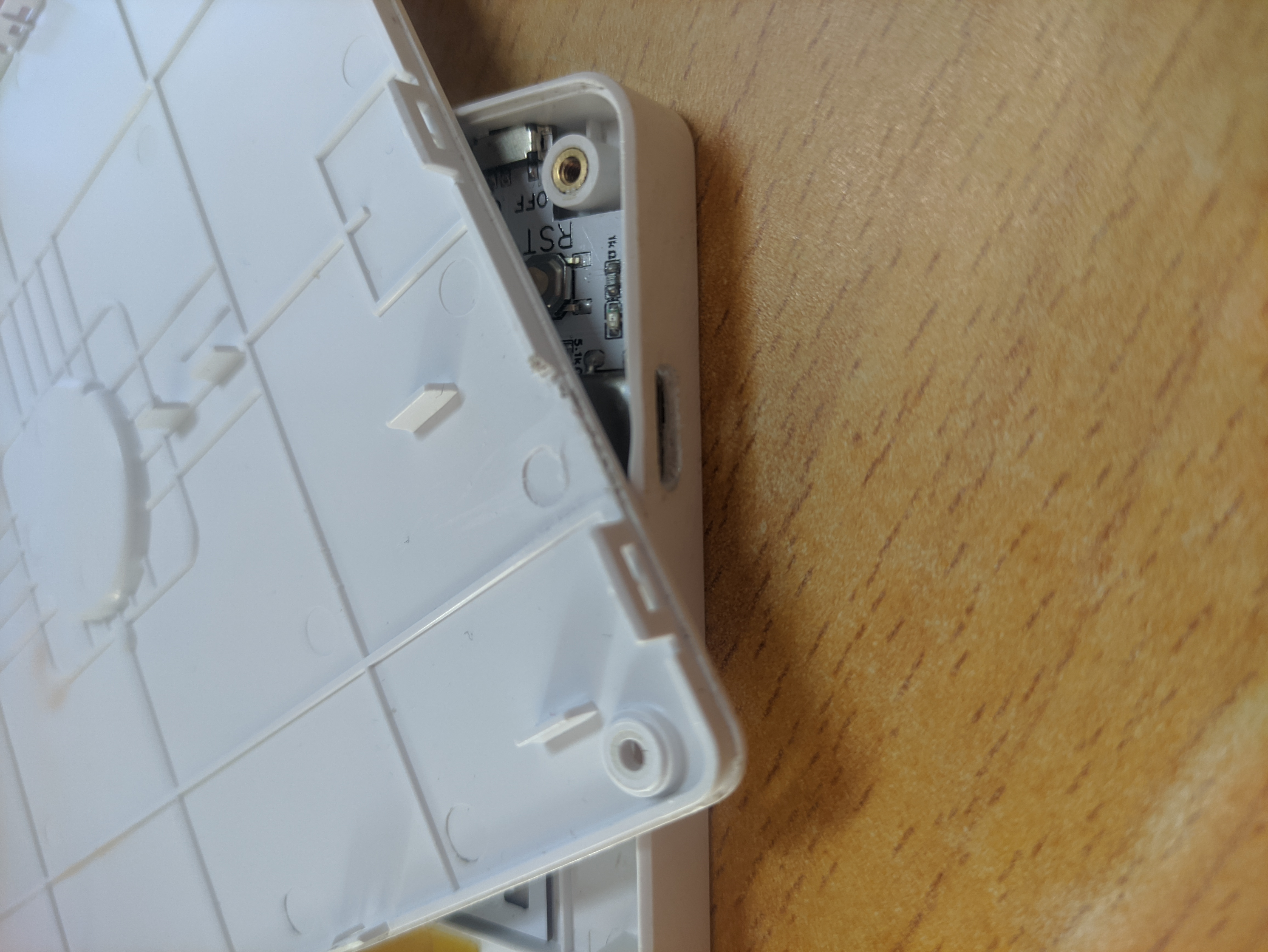

外壳打孔需细心(毕竟你打坏了没法换外壳)typec口处可以用没用的c口母座用烙铁加热烫进去开出那个洞(建议先拿没用的塑料练手)
C口上方盖子处需切掉一些,不然c口会顶住他(看图)
触摸键的处理看图,使用铜箔胶带
墨水屏驱动使用GXEPD中的GxGDEW0583T7
板子厚度0.8,RX8025安装方式是按进去,让他的脚和pcb平行就行了,相当于稍微下沉一点,防止碰到顶

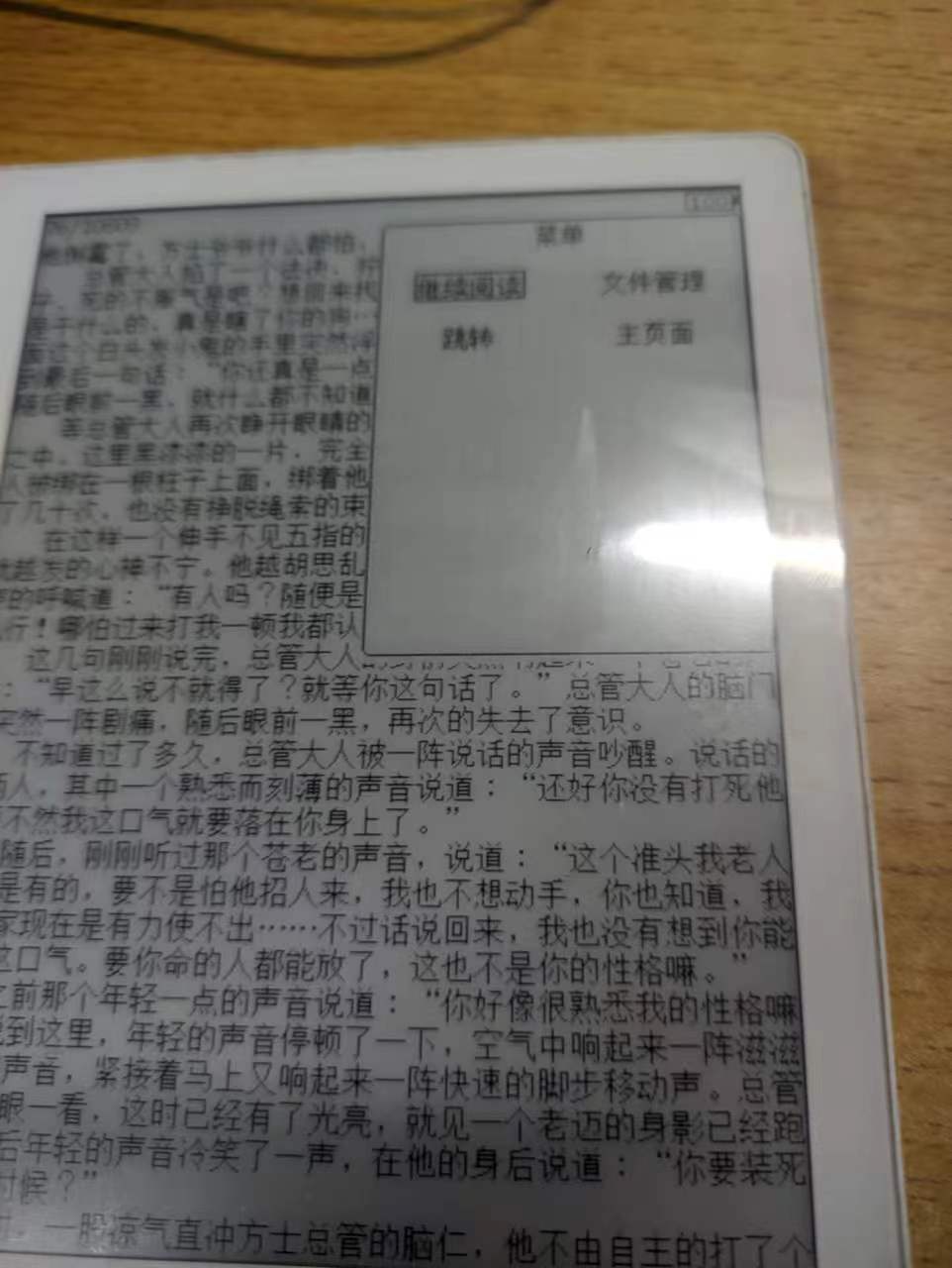

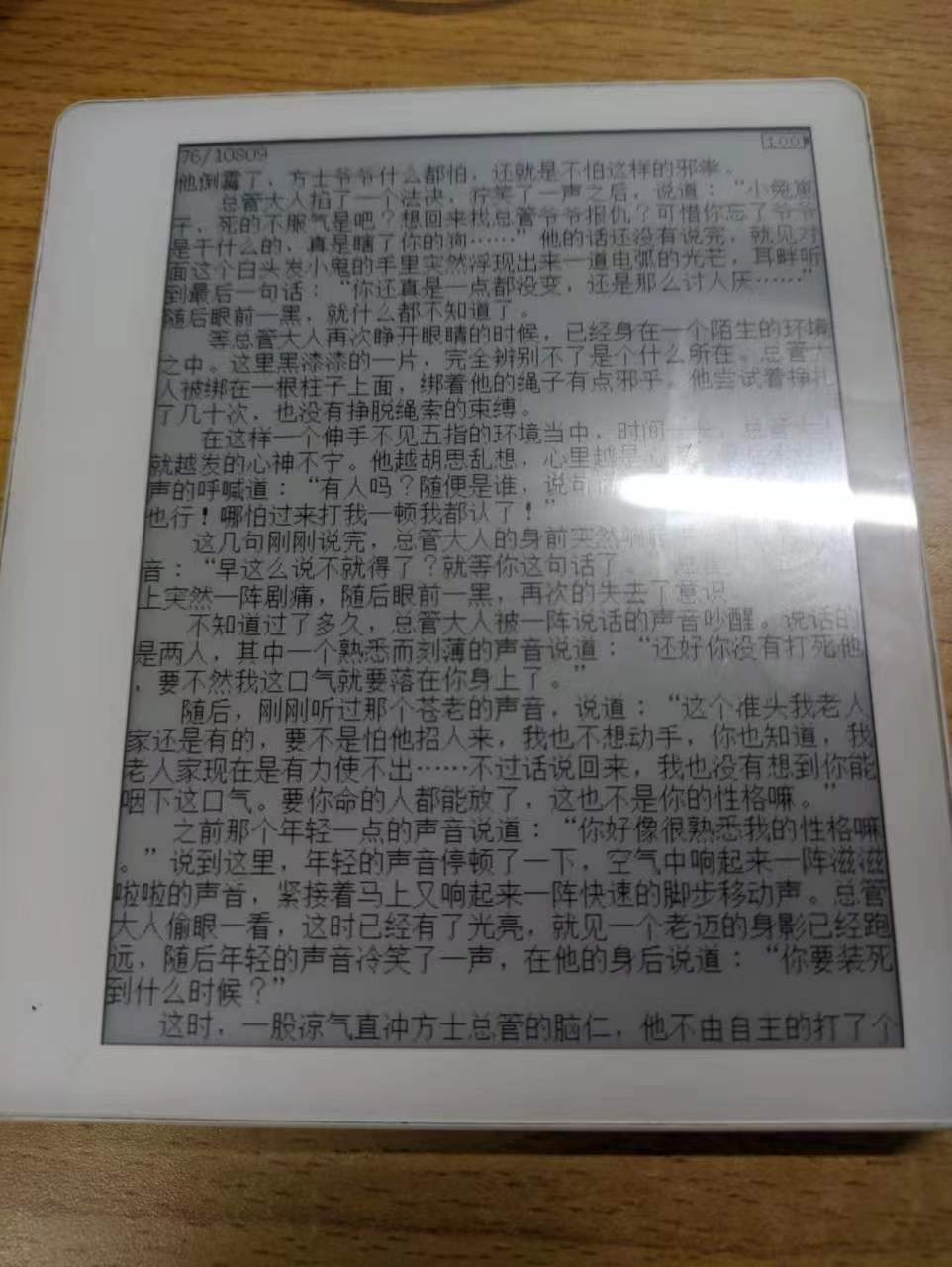

//2023-05-07:以爆改车间主任的工程墨水屏TF卡电子书源码开源开源的代码修改出了一个可以看电子书的程序,比原来开源的代码增加了:
1.电池百分比电量(查表法的)

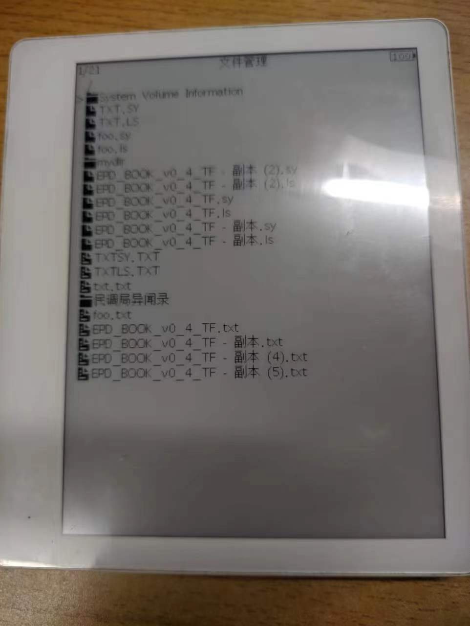

2.文件管理器
3.根据字符宽度分行,即使是英文行末尾也不会空白
4.打开直接阅读,边阅读边建立索引(建立索引时进度不会保存,如果索引未建立完成就关闭,下次打开还是第一页)
