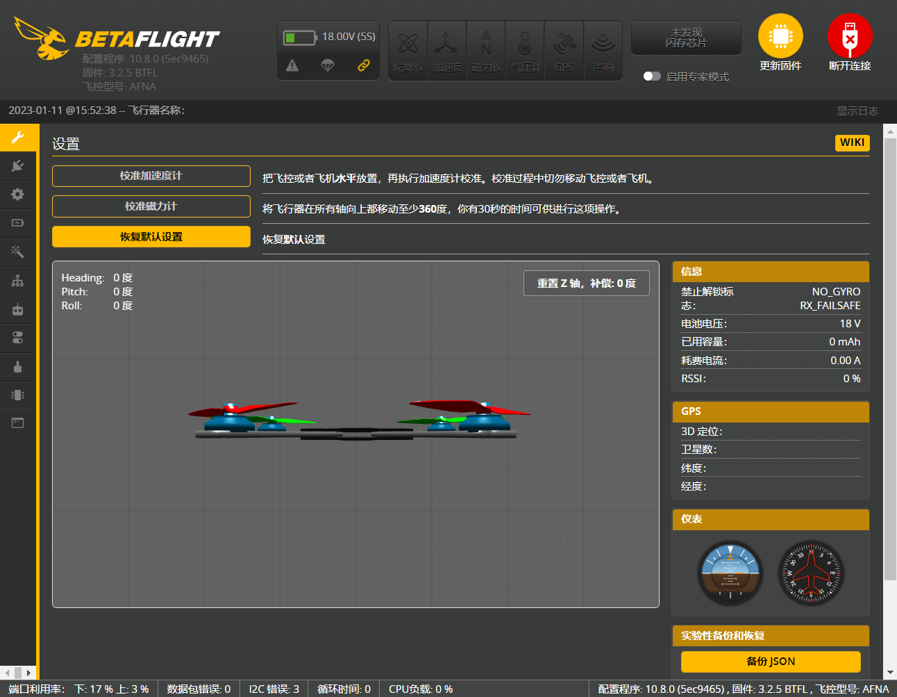

1.naze32飞控板
使用betaflight_3.2.5_NAZE.hex固件,具体烧录方式及使用方式可见蔡子工程

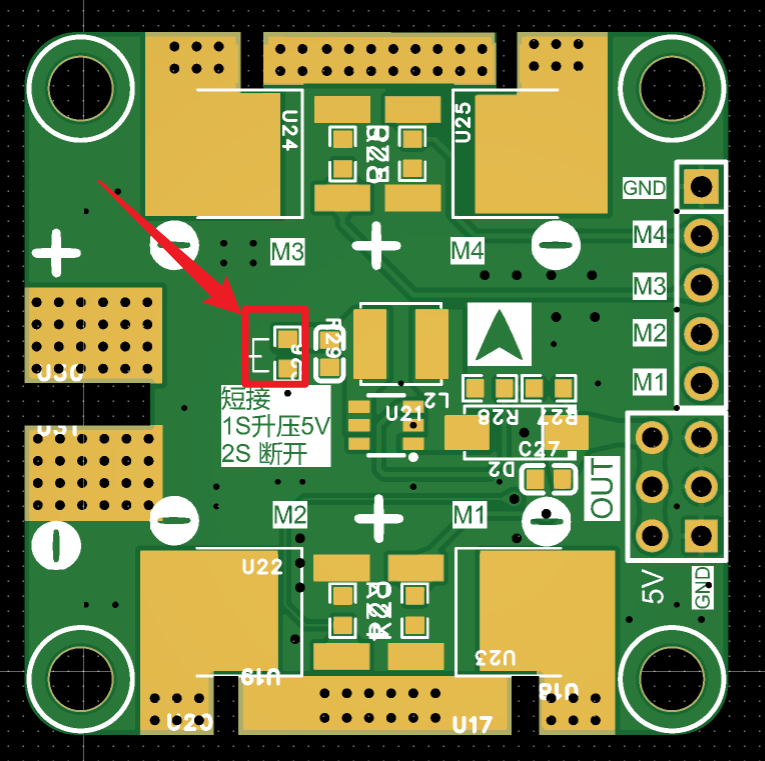

2.1/2S有刷驱动板
使用大mos管,驱动能力强。支持1/2s电池及有刷电机
板子功能
  •  带1S升压5V2A(给飞控供电)(2s时断开下图跳线)
  • 带三路供电输出接口
  • 驱动电流20A(实际10A没问题)
