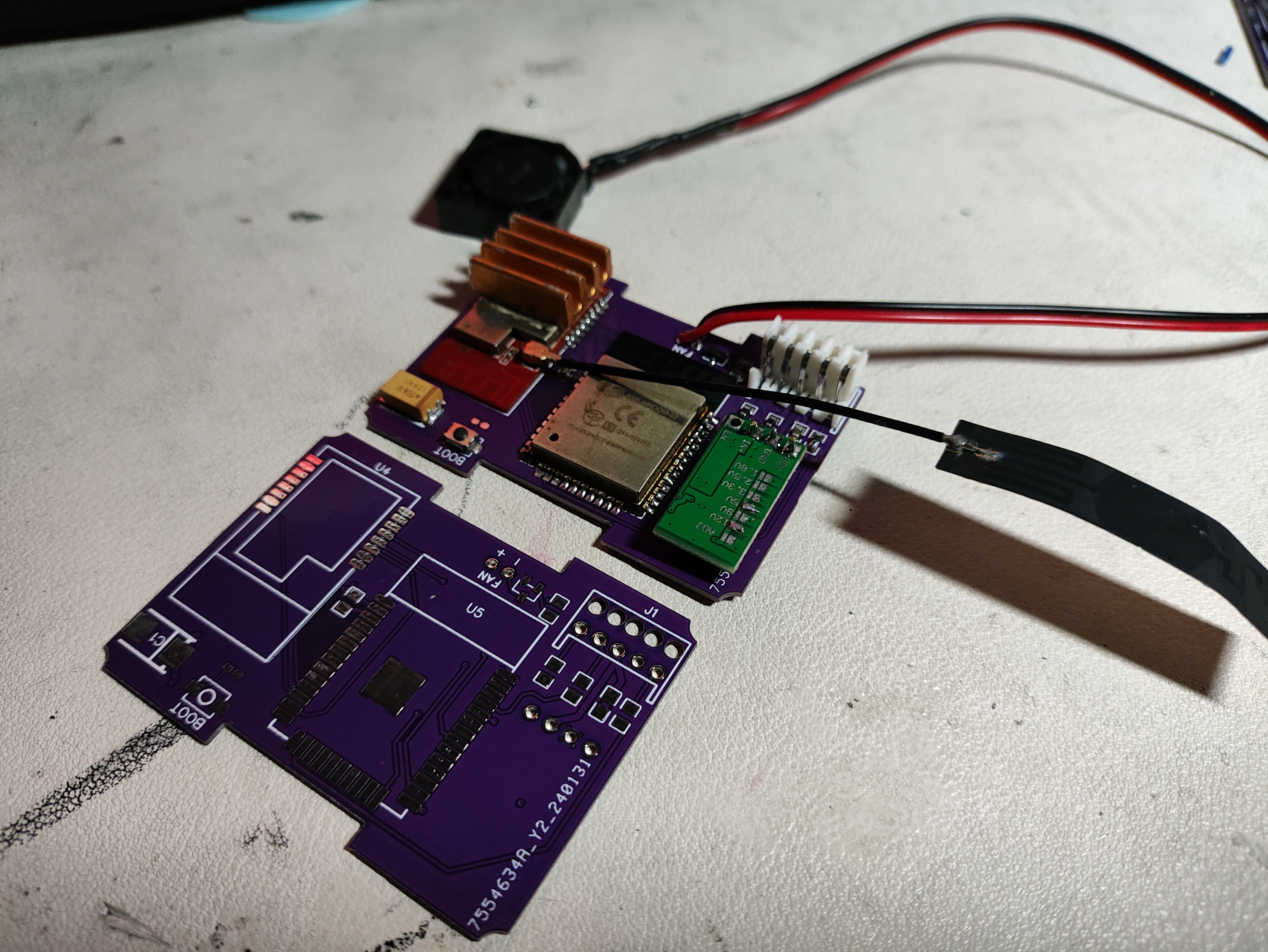

ELRS开源项目地址https://github.com/ExpressLRS/ExpressLRS/
ELRS固件配置器https://github.com/ExpressLRS/ExpressLRS-Configurator/

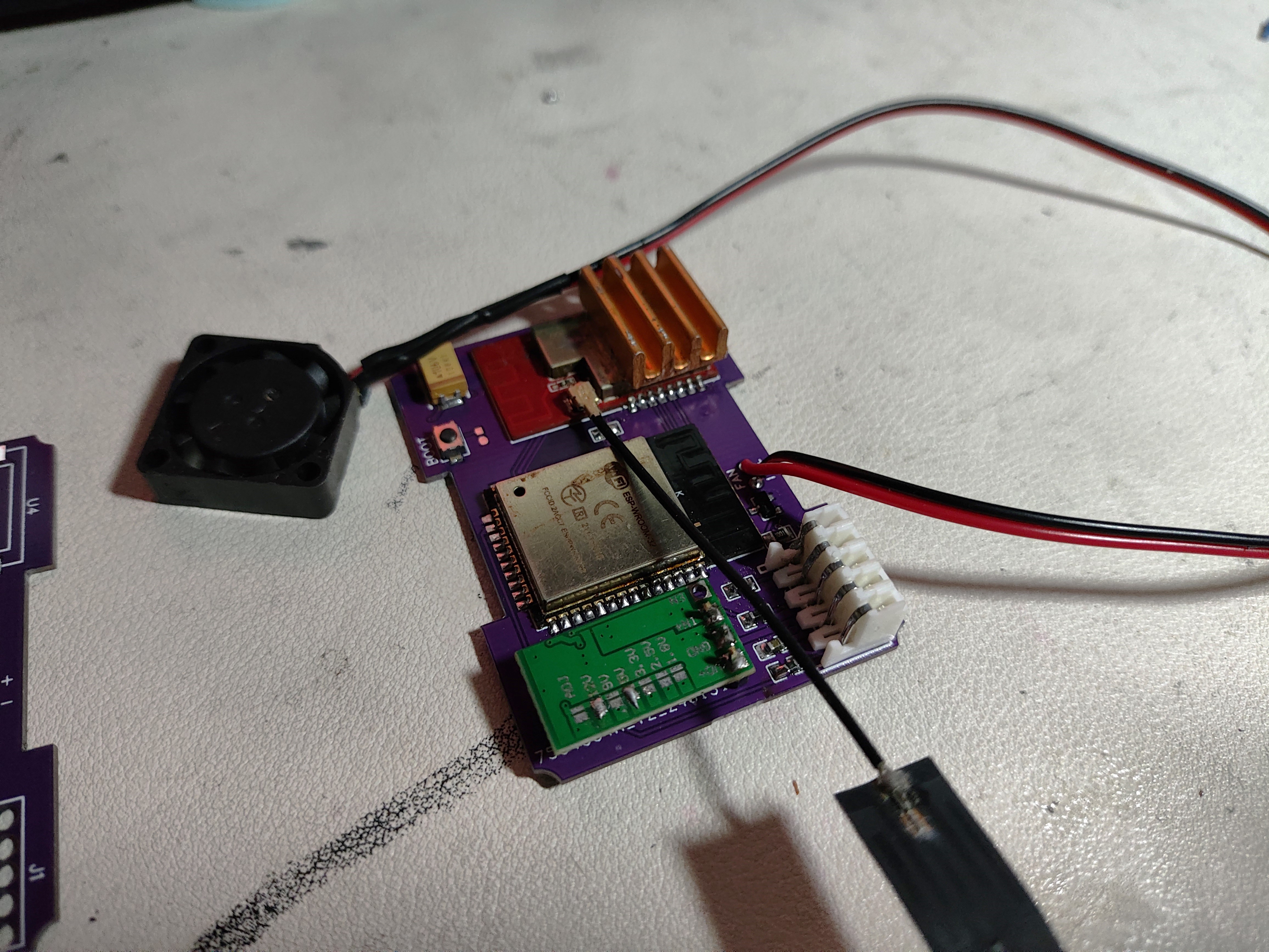

使用了0805焊盘方便焊接,使用单面设计,方面大家用铁板烧焊接,去掉USB接口,所以必须使用编程器烧录,使用现成的dcdc模块,极大降低电路复杂度,方便新手使用。稳压模块是反面放入的,这样不会轻易懂到正面调压的旋钮造成烧毁,使用前需把稳压模块调到3.45v在进行焊接。保留风扇设计,风扇电路为5V设计,功率不超5w,风扇尺寸根据自己高频头外壳自行购买。看个人需要选择焊接元件,不开高功率,风扇非必要。
原理图部分抄下链接大佬,感谢开源。需要更多功能请移步这里
ELRS 2.4G发射DIY(模块化E28 ESP32) - 嘉立创EDA开源硬件平台 (oshwhub.com)
声明:本人非相关专业,测试通过,不包稳定,仅供学习交流,使用过程中造成一切生命财产损失,概不负责。
有什么不足之处,欢迎大家指出。
