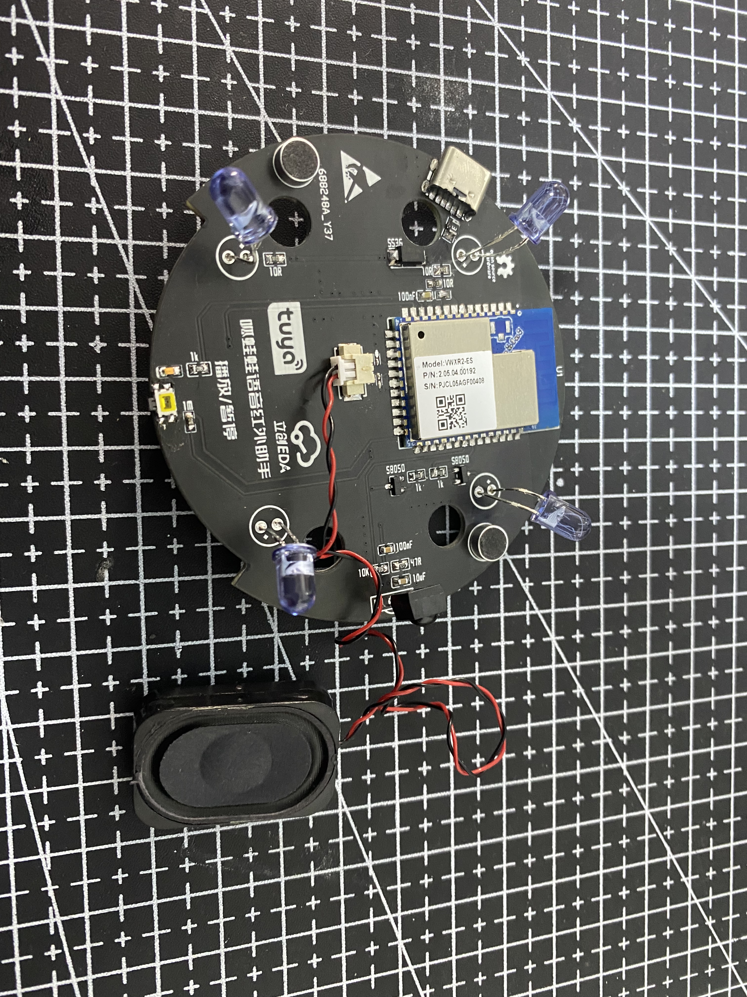

呱蛙蛙语音红外小助手基于涂鸦VWXR2-ES模组制作而成。
涂鸦VWXR2-ES模组具有红外遥控、红外学习、天气、百科、计算机、成语、翻译、家庭智能设备控制、场景控制、闹钟、提醒等等,功能非常丰富,并且制作起来非常简单。
工程特点:
1.本工程基于涂鸦VWXR2-ES模组,实现语音识别,语音播报,联网等功能。(麦克风:C233898 喇叭:C782112)
2.本工程具有四个红外发射管,可实现全方位的红外控制。(也可以6个,8个,懒得焊
3.本工程具有红外学习,可以学习其他遥控器设备,从而变向实现远程或自动控制。

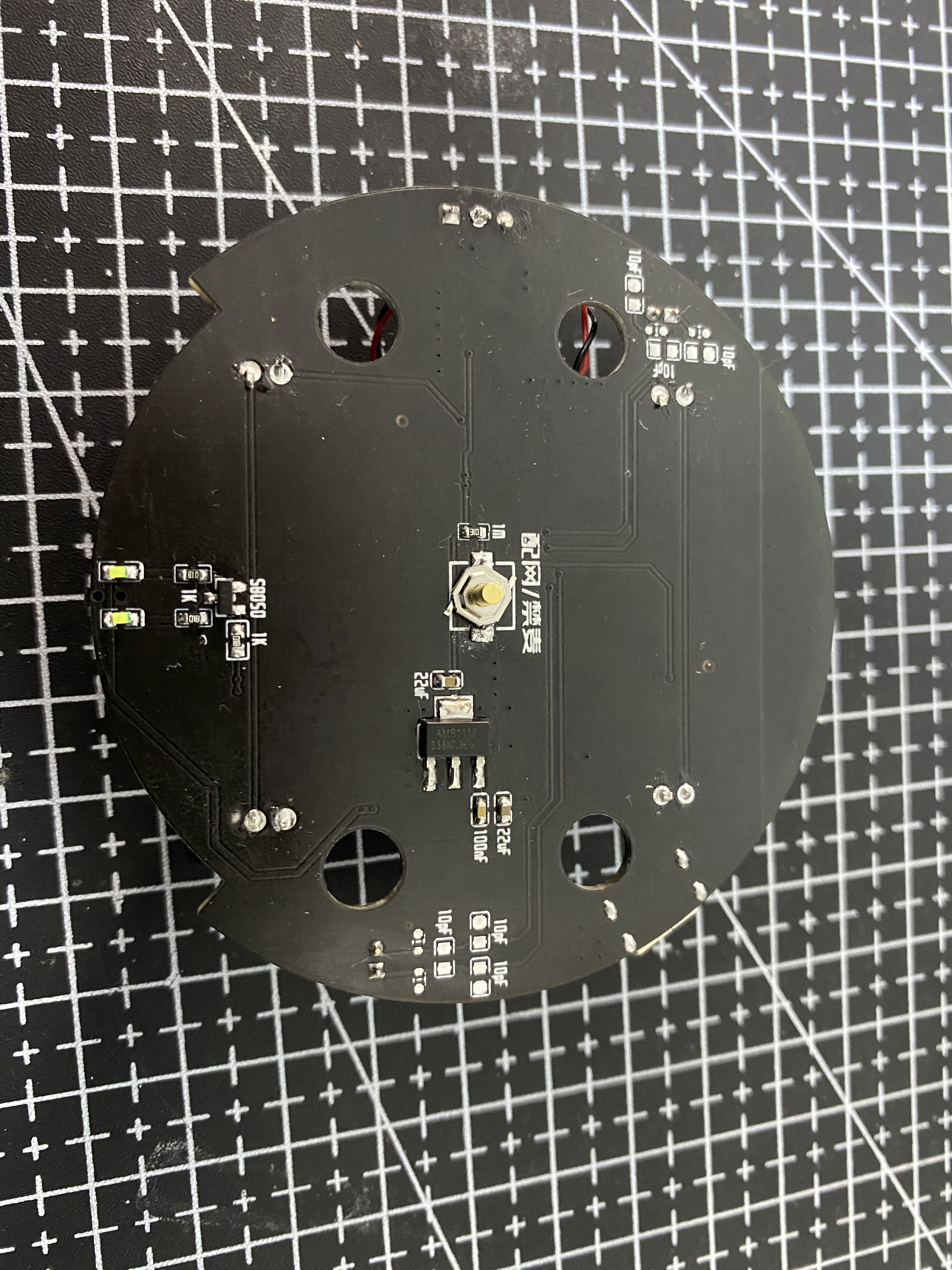

4.本工程具有配网/禁麦,播放/停止 按键,可以拓展音量增加减等功能。(为了适配外壳,去除音量增加减)
5.本工程具有两种颜色的LED灯,实现设备不同状态。(红色配网/异常状态,冰蓝色收听语音信息)

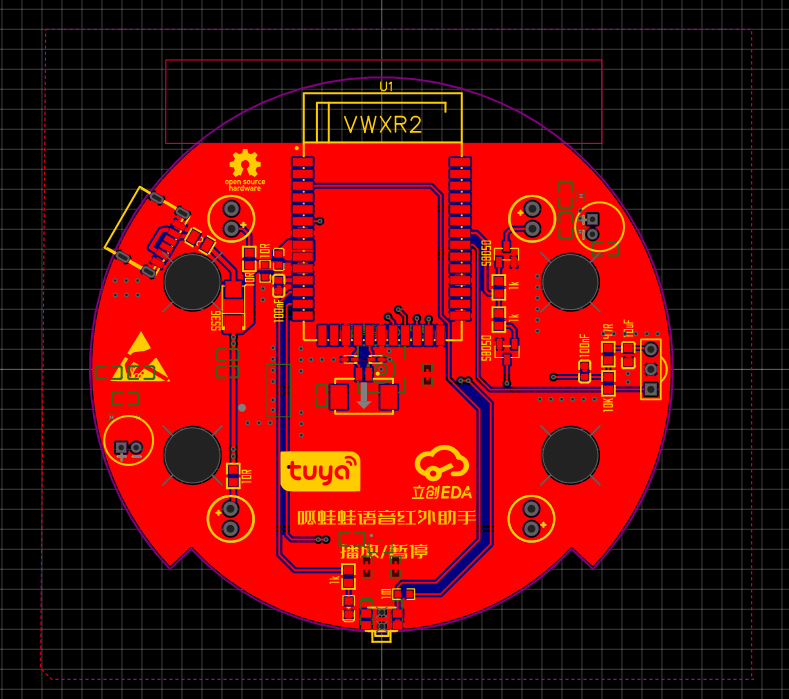

2.PCB正面
3.PCB反面

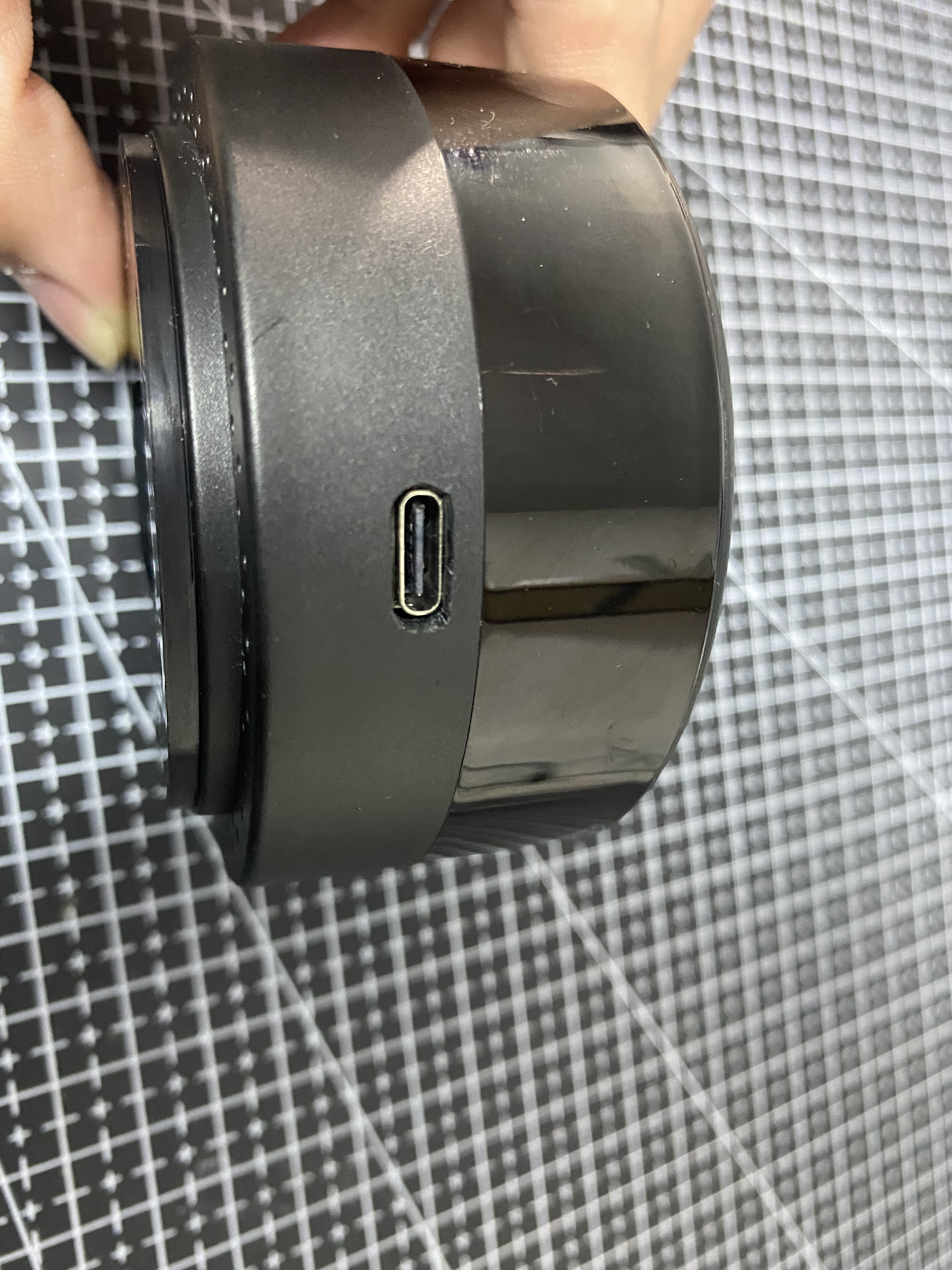

4.装配外壳
5.修改Type-C接口(原来是MicroUSB)

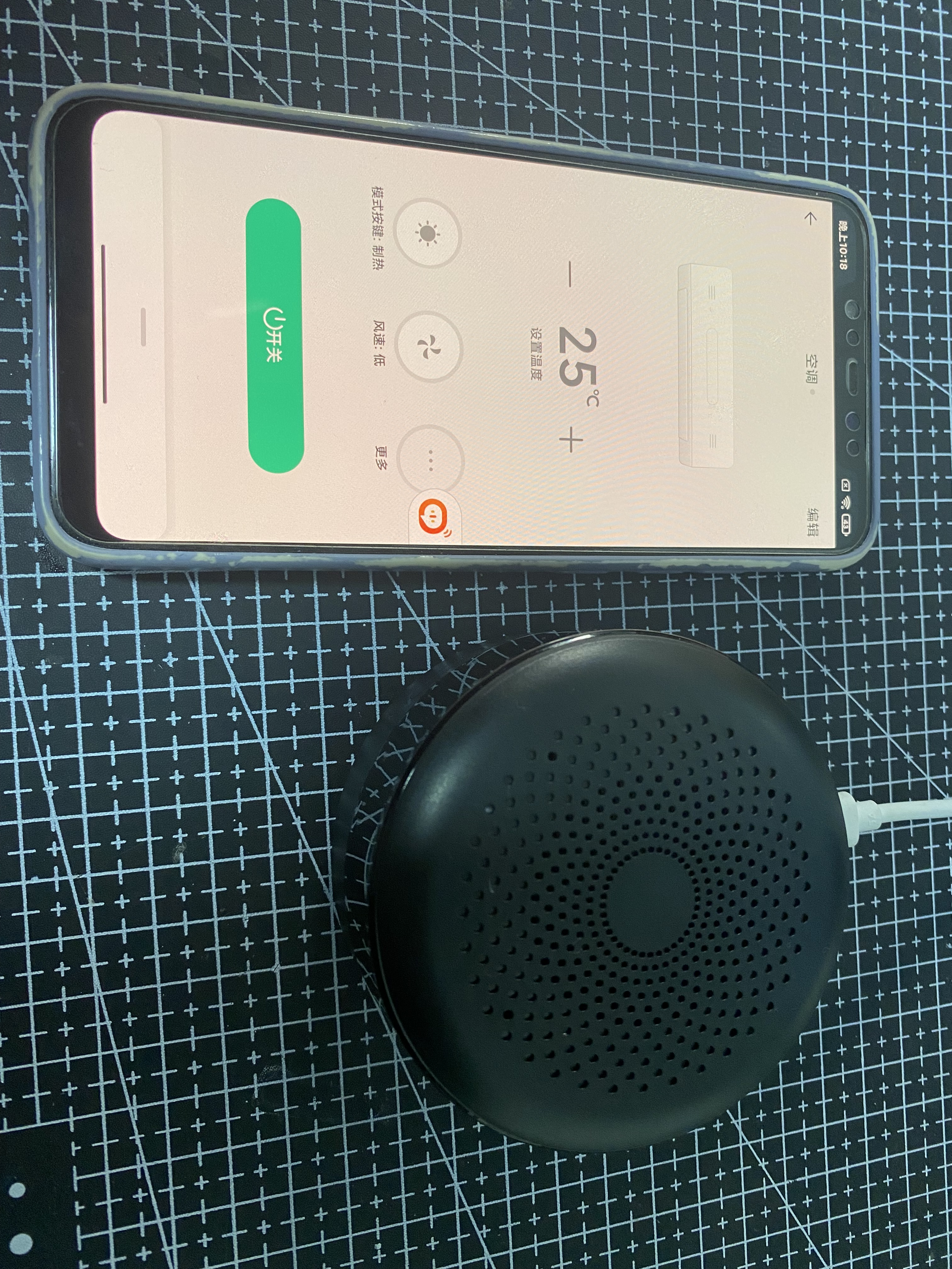

6.空调控制界面

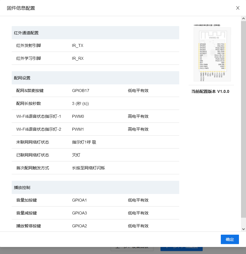

2、固件信息配置:

PCB边框来自站内shouji6406用户,工程链接为:https://oshwhub.com/shouji6406/tuya_soc_-mo-neng-hong-wai-yao-kong
(边框内孔径我稍微做了修改,如果大家和我买同类外壳,可以放心打板,已验证)
