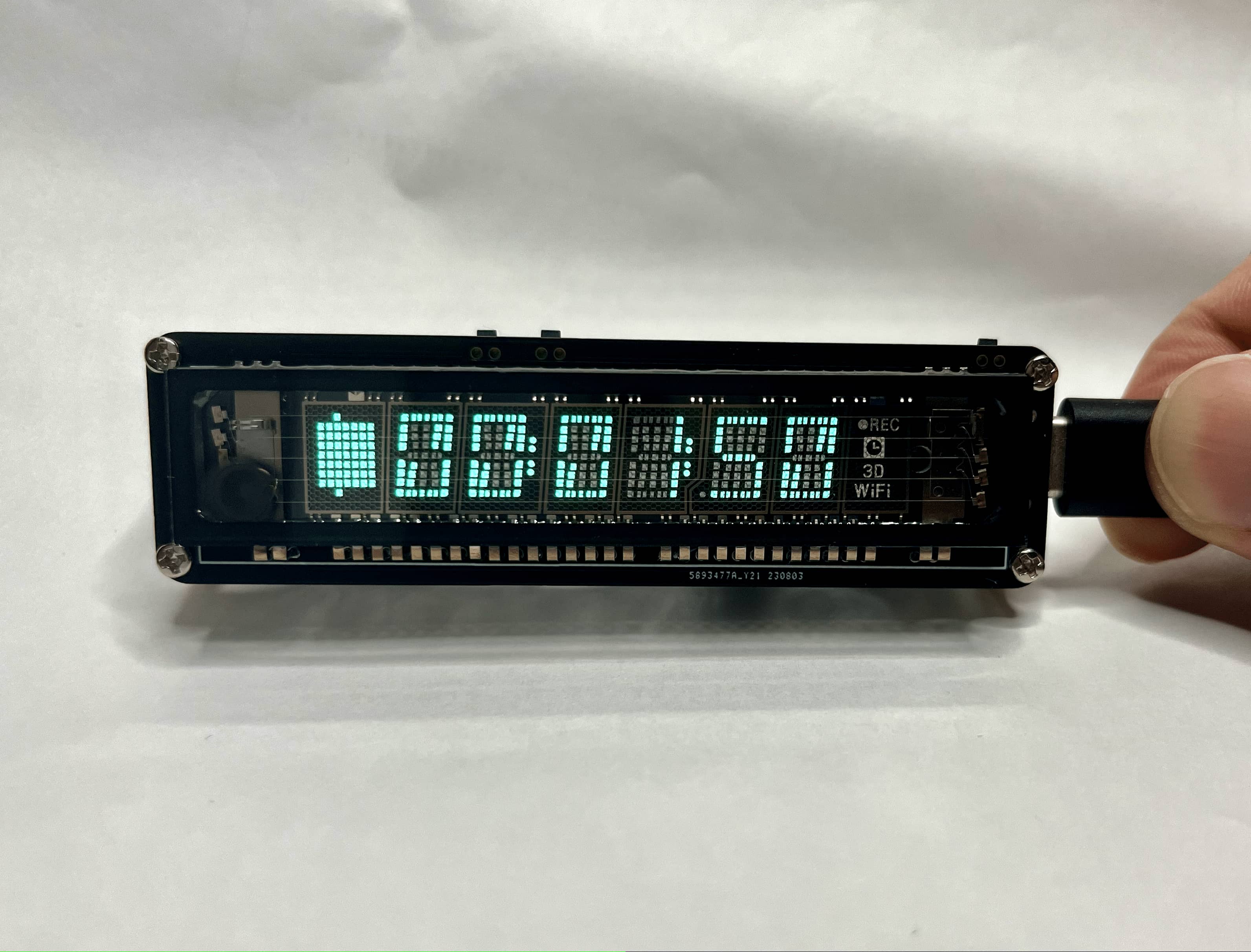

V2版 VFD 7-BT-317NK WIFI时钟
1.1w
52
VFD桌面时钟(7-BT-317NK) 第二版改进款 原第一版:https://oshwhub.com/yc_chen/vfd-317nk-qu-dong-ban
简介:VFD桌面时钟(7-BT-317NK) 第二版改进款 原第一版:https://oshwhub.com/yc_chen/vfd-317nk-qu-dong-ban
创建时间:2023-08-01 14:22:57更新时间:2025-04-02 17:21:36
老旧版本,不建议复刻了;
直接用最终我售卖的版本吧,我放到附件了直接下载导入EDA即可。反正我也没屏了,随便捣鼓玩去吧!
--> 驱动方案与MCU选型介绍、焊接注意事项、检查步骤请移步看第一版内容的阐述
版本迭代
V1
初版VFD设计草图,功能不求完美以全网最快时间验证其可行性。
并通过最少成本把控10元以内。
缺点:稳定性差,挑电源部分电源供电无法正常运行,不支持PD充电头供电,PCB设计草率。

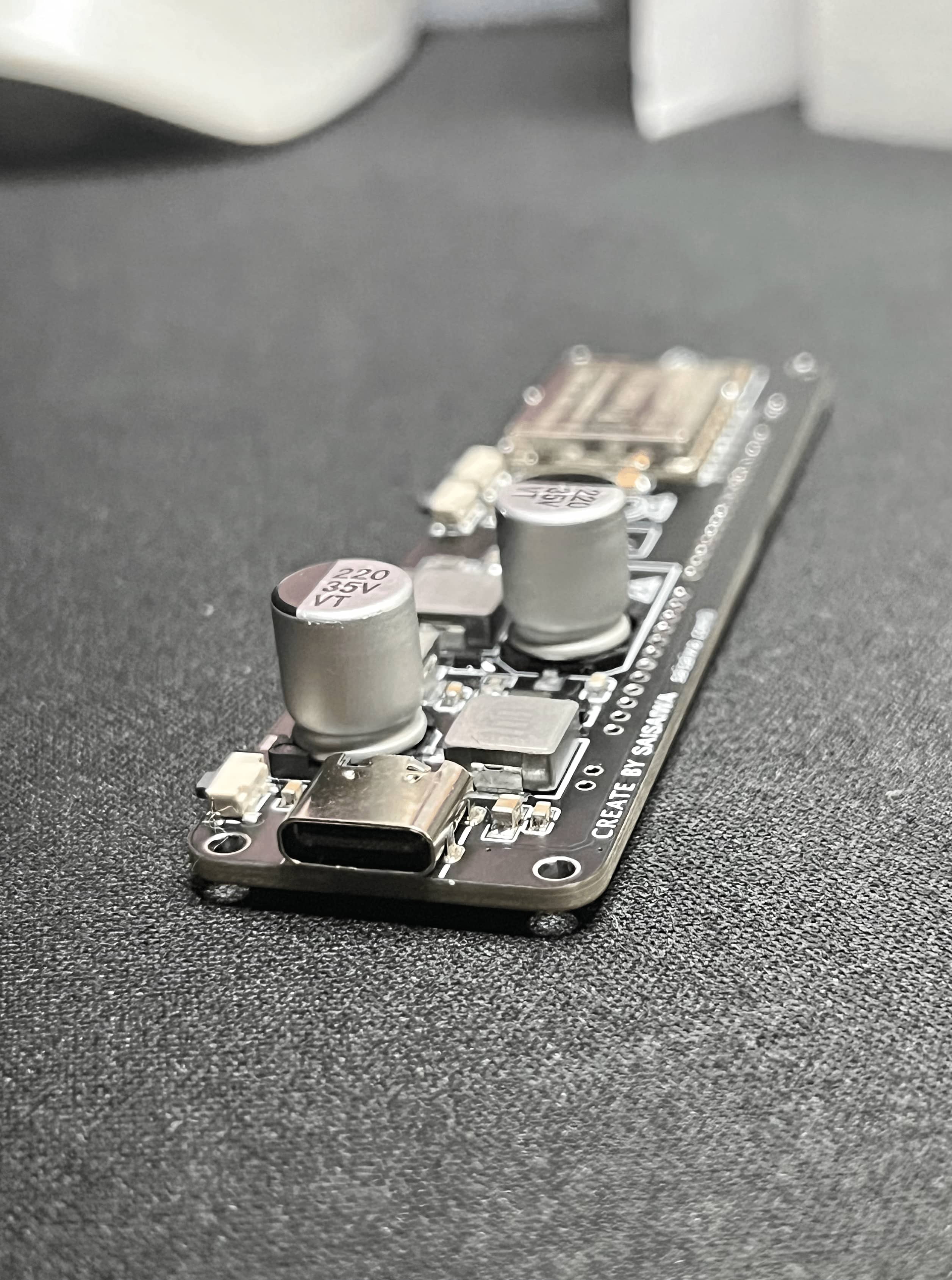

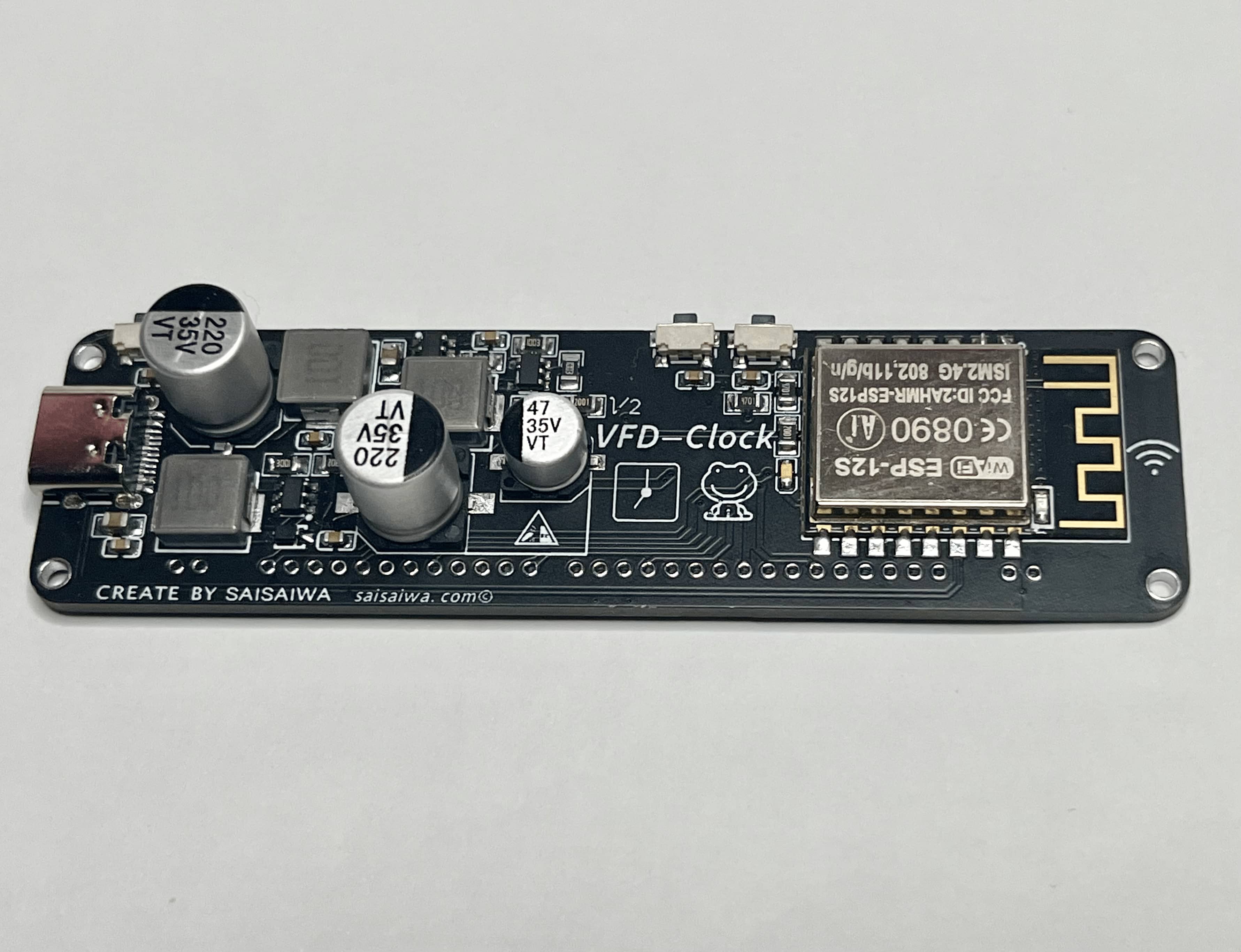

V2
改进款VFD设计草图,修复V1版已知的Bug并增强其稳定性。
1. 通过改进供电优化方案,增加许多电容的基础上,让其稳定性提高。
2. 去除无用的AHT20焊盘,改进PCB设计。增加DCDC供电方案,总体成本依然可控在9~13元左右
3. 相对于V1的四层板绿油,改进款V2采用双面板黑色绿油为主色调。
源码程序
V1版程序已发布为release-V1.0 历史下载地址  https://github.com/ccy-studio/CCY-VFD-7BT317NK/releases/tag/V1.0
新版若无release v2发布版依旧已master分支为最新: https://github.com/ccy-studio/CCY-VFD-7BT317NK
代码程序简洁易懂,API调用方式可在Readme上查阅. 可移植性高,51、STM32等方便移植。
