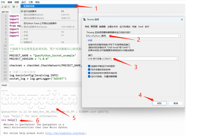

2.3 MicroPython 调试工具 Thonny
  https://thonny.org/ 下载软件,选择中文安装
1、运行->配置解释器
2、 MicroPython(通用)
3、 pyborad板或者移远Quecpython串口
4、确认
5、选对串口,按Ctrl+F2  Shell 就会有 REPL调试信息输出
6、接下来就可以用micropython STM32,EC800编写程序了

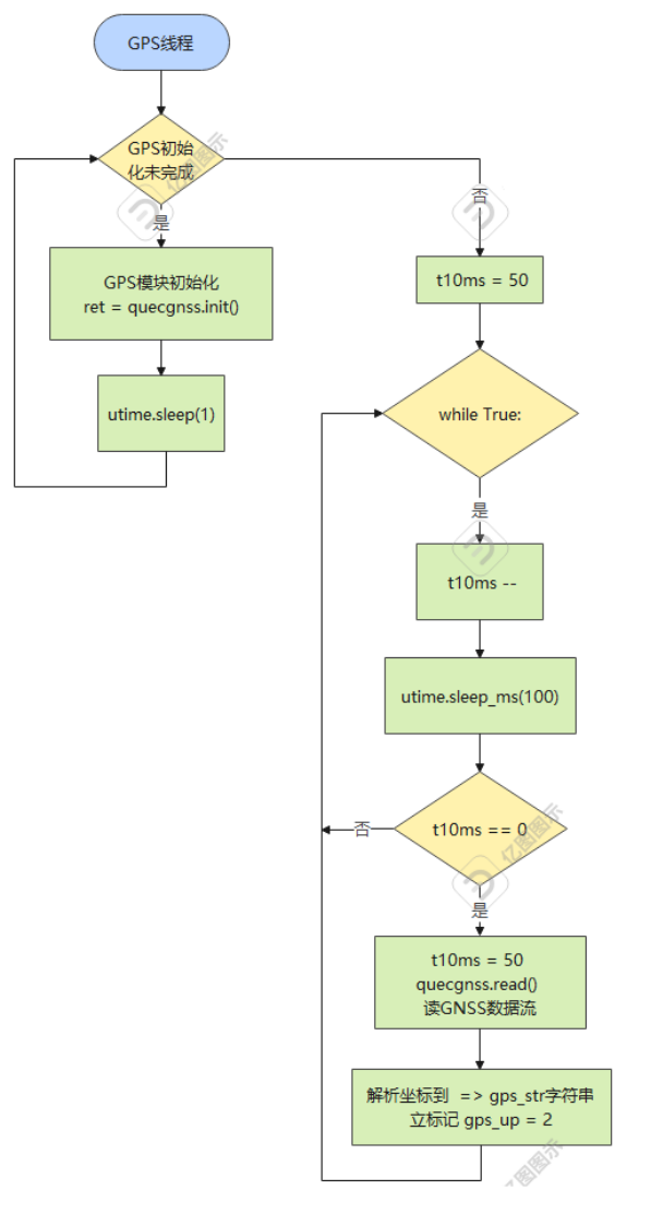

  GPS线程:初始化后,5秒为间隔从GNSS数据流中抓取"$GNRMC"帧中的GPS坐标,立标记gps_up = 2
2WAoNGEWdCJSkAm0DstAfh5IWTplwOLH8WHz7L2V.png  bE8UJp09Ow1Qoaq6U2E5KtpcgPREj6b4MX2Ku8Un.png
