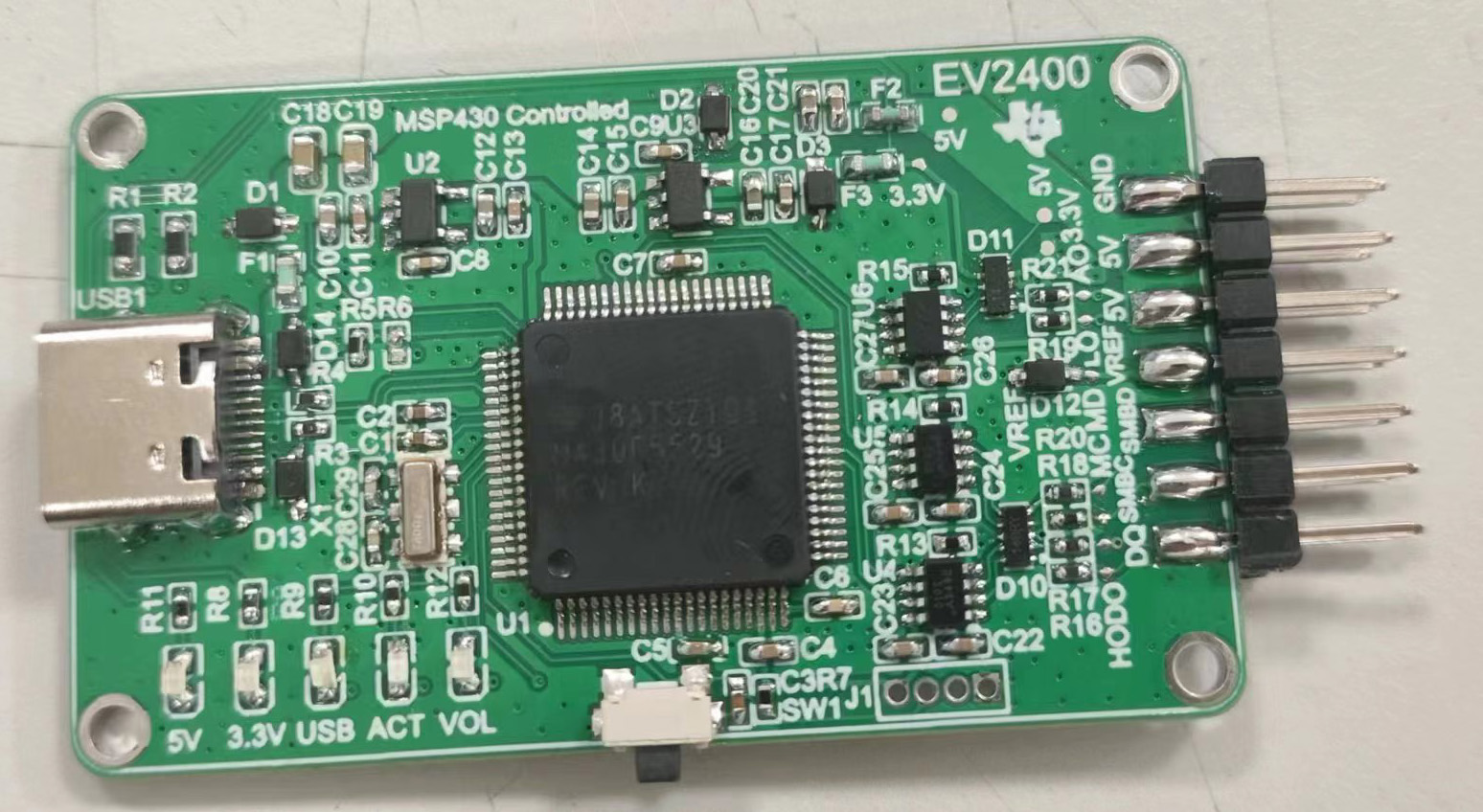

          但好在TI官方公开了EV2400的原理图,我们可以在某宝/某鱼上买到相对便宜的EV2400,或者如果你不想被赚钱or喜欢折腾的话,那么自己DIY一个将是不错的选择。根据另一个工程的网友的反馈,我又做了一版复刻价格更便宜,更实用,同时具备基本保护功能的EV2400-经济版,这个实际上跟你在咸鱼或者某宝买到的灰色或者黑色,一百左右的的小盒子基本一模一样。
制作过程:
1.原理图绘制:
           主要就是官方EV2400的主体,删去了没用的USB与VOL指示灯,这两个基本上都亮着,留了一个通讯指示灯,只留它的原因是它会在有数据交换的时候闪亮,不是常亮的,可以据此判断是否有数据交换,于是便将其保留了。另加了一个MOS管的参考电平转换,电平转换电路参考了@ XDZZ,在此表示感谢;主控与参考电平单独供电。参考电平与数据接口,以及USB的数据接口有二极管或TVS做防倒灌或者ESD防护。根据上次的经验,把BSL的跳线换成通孔,方便短接的同时也避免了接触不良。其余的就没有什么改动了。
(另:有人问为什么不用5528,我只能说水太深,5528现在某宝的基本上全是废品翻新货,为什么说是废品翻新货,我跟一个交流群的群友,两个人之前都想做5528版本,一共在七家不同的店买5528,全部中招,无一幸免;如果你还想做5528的版本,建议去某鱼买剪板货去,至少比某宝靠谱的多)

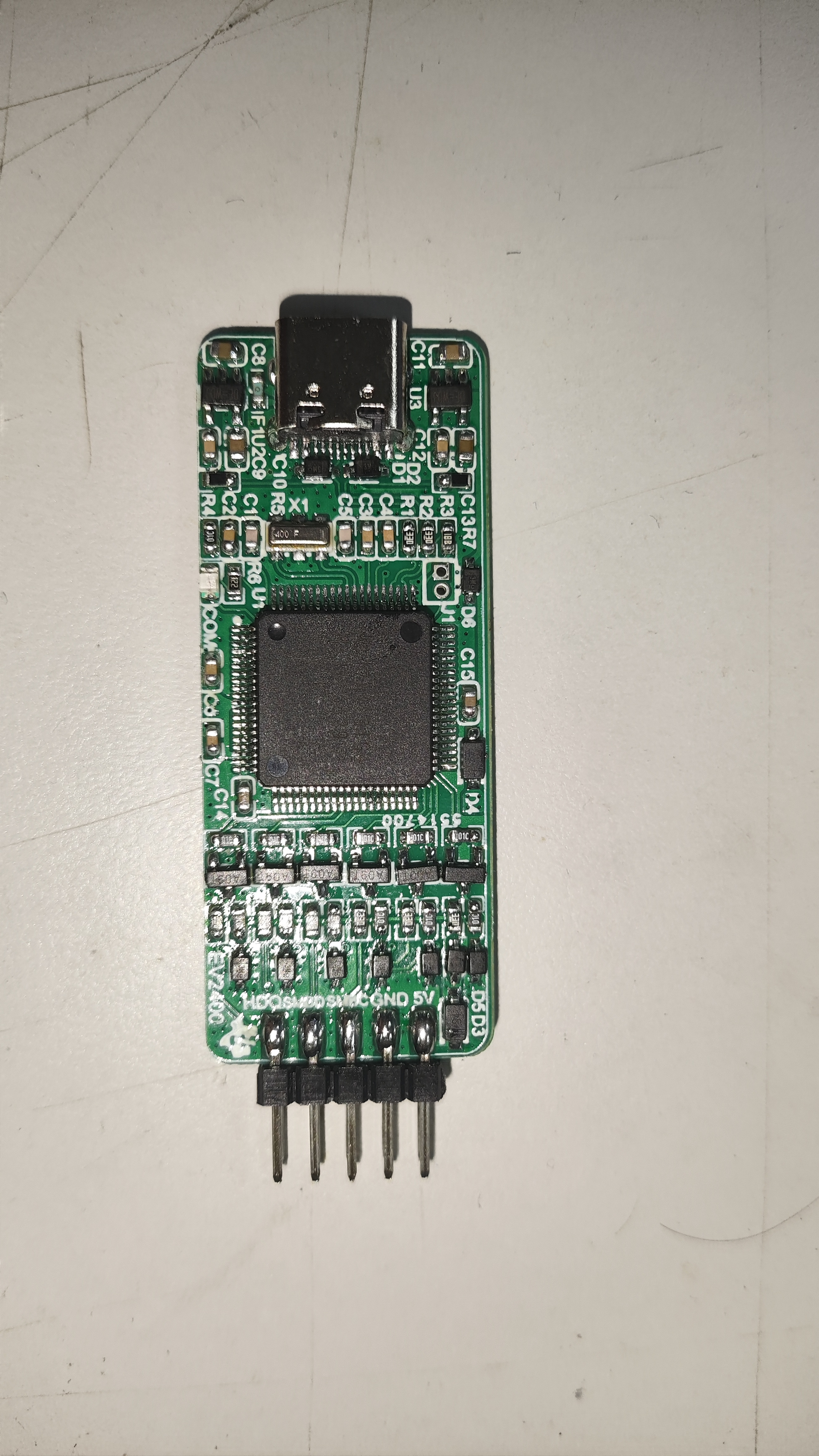

2.PCB绘制:
            相较于上个版本,缩小了版型,没那么臃肿了,结构更紧凑了些,元器件排布更规整,后面部分的丝印实在放不下,于是删掉了,建议打开工程对照焊接。
(上图为上一版)
(上图为这一版)

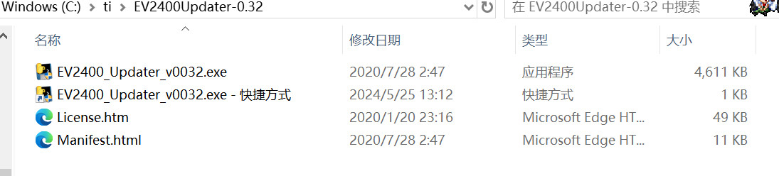

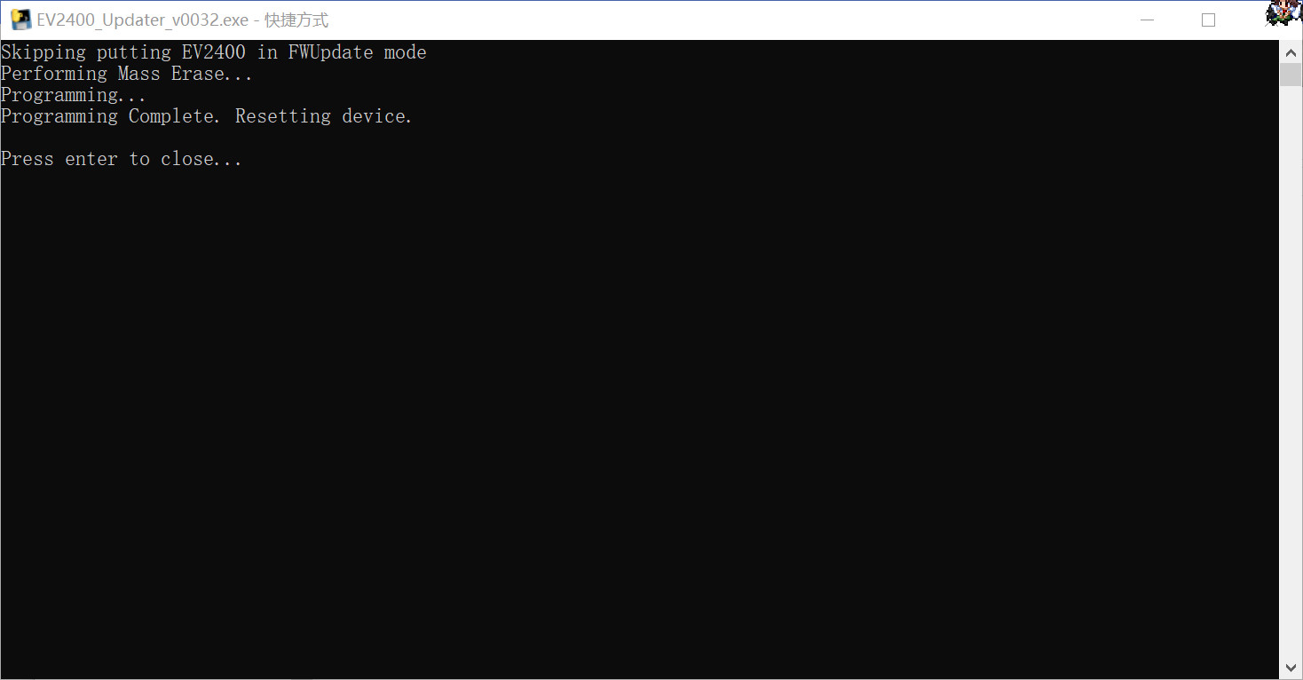

  1. 首先到TI官网下载EV2400updater(目前最新版本为0.32)也可在文末的固件中下载。下载后如图
       2.右键,选择以管理员身份运行,安装完成后,在C盘会有一个TI文件夹,在里面找到这个:EV2400Updater-0.32文件夹其中第一个就是我们的烧录程序

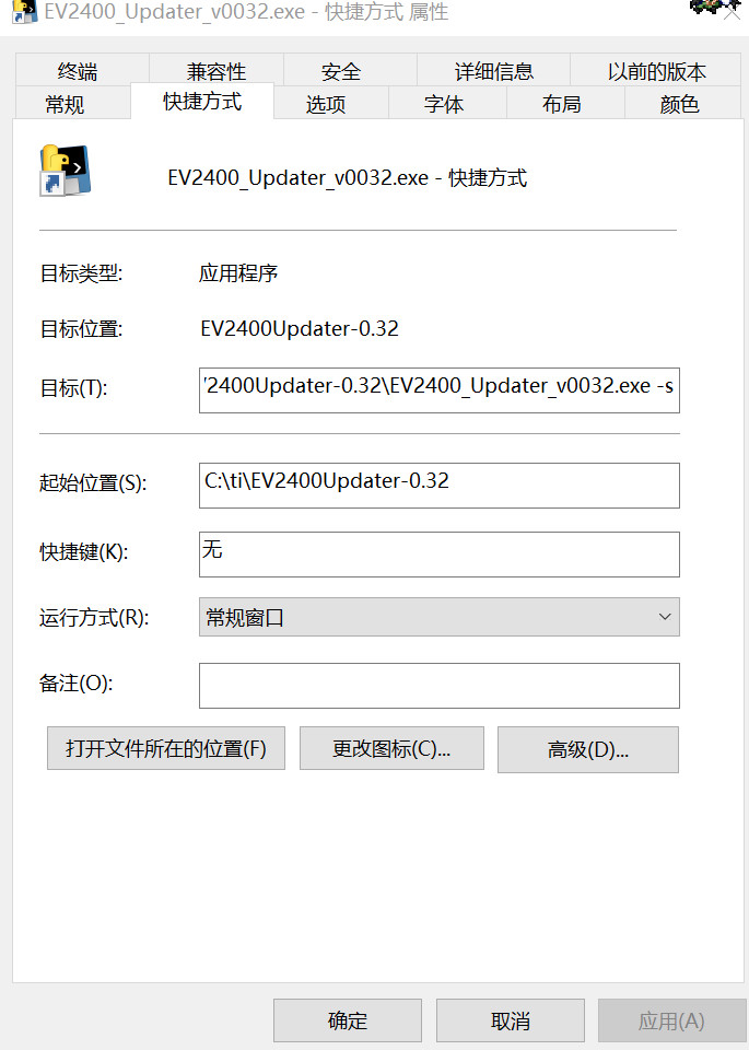

       3.但是直接点进去你就会发现,它说没有发现EV2400,很正常,我们的EV2400还没烧录程序进去。我们需要对该程序传参,这样它才知道要对一个没有程序的芯片烧录程序。我们右键该程序,选择创建快捷方式,然后右键创建出来的快捷方式,单击属性,在目标一栏后面打一个空格,然后输入“-s”,如图

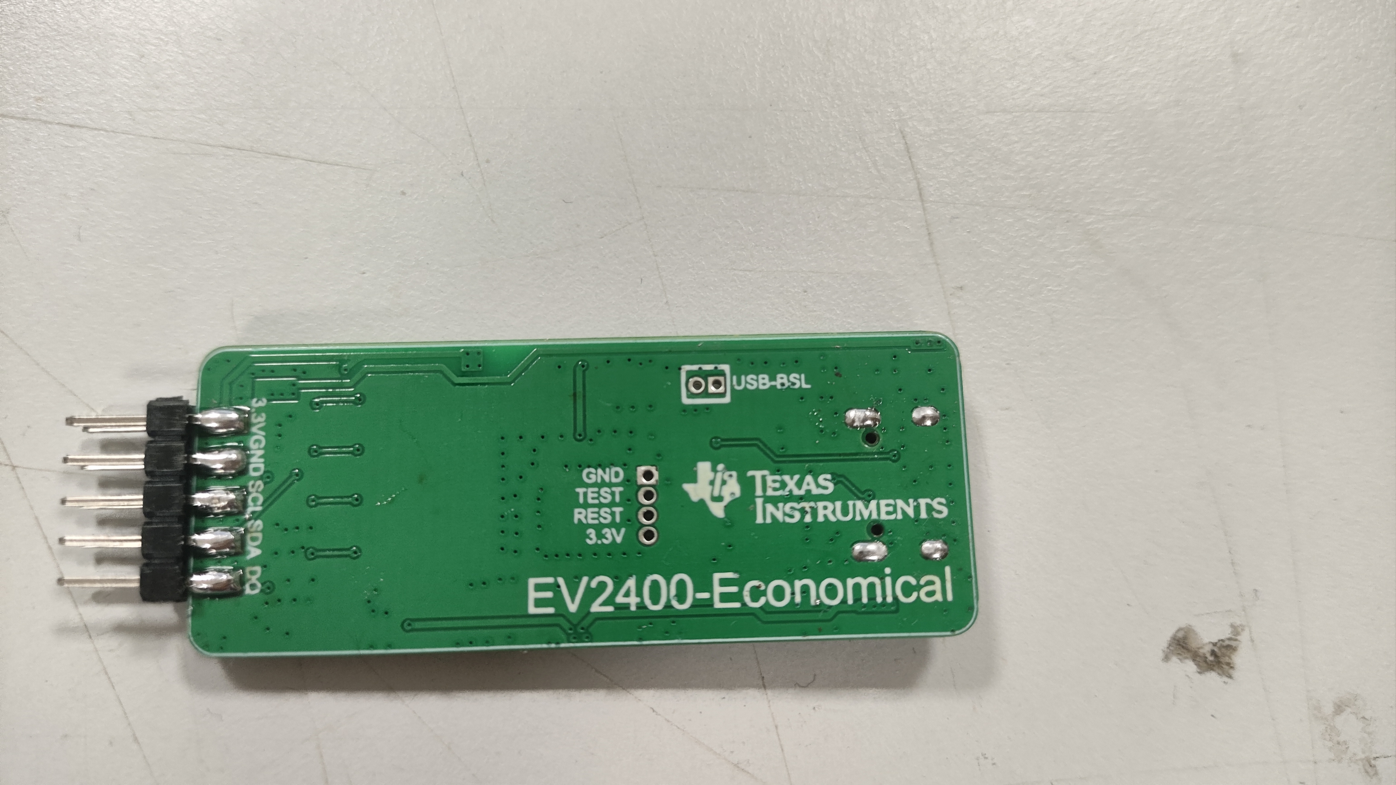

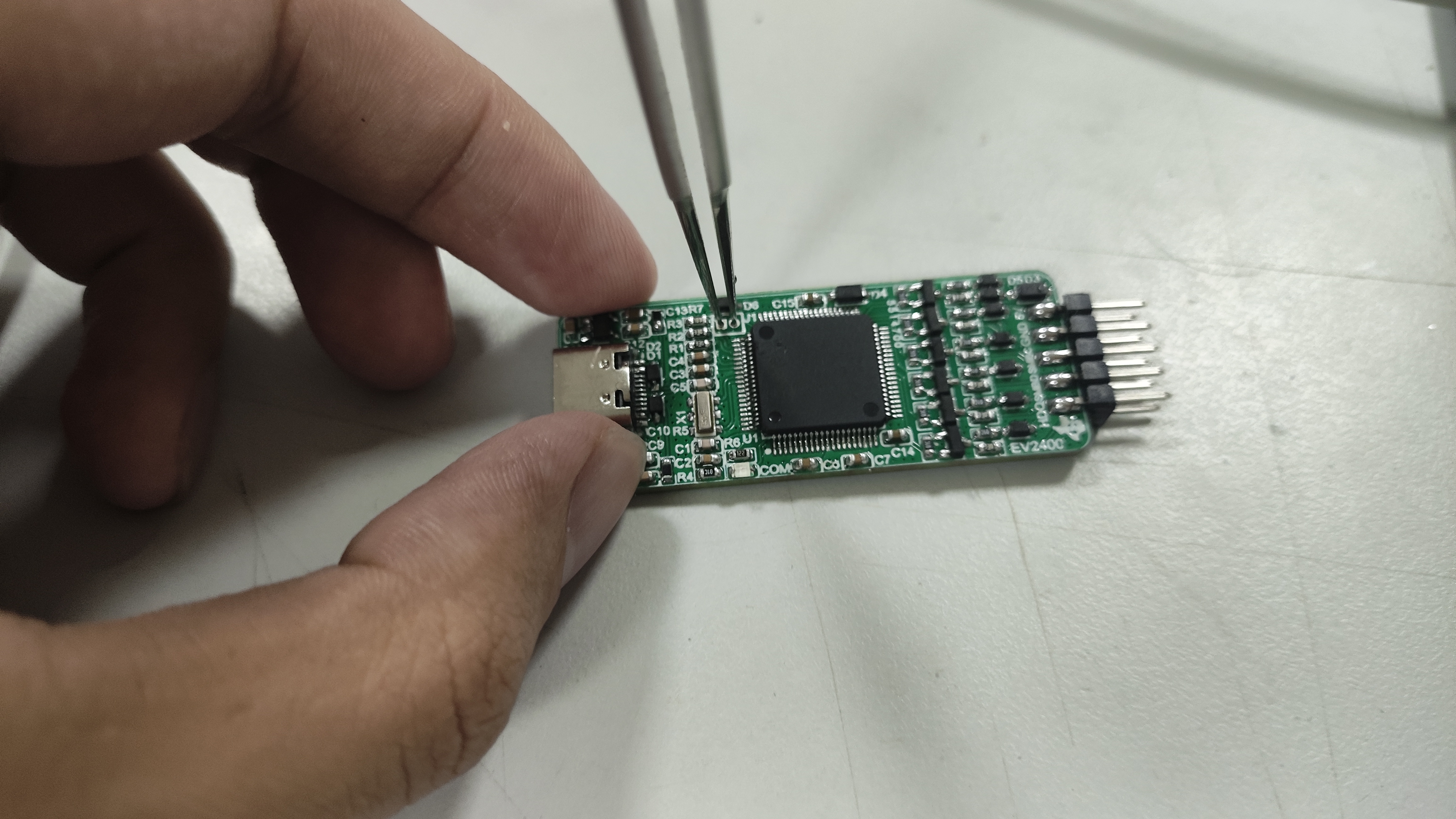

       4.单击应用后点确定,这个时候,把你焊接完成的EV2400插到电脑上,用镊子短接图中的两个短接点(J1,板子背面标注USB-BSL的两个孔)
       5.然后是重要的一部分:保持短接的同时将设备插到电脑上,然后将镊子撤去,此时应该能够听到电脑有设备接入提示音,但设备管理器中无新的设备出现,表明电脑已经识别到了芯片,此时双击刚刚创建的快捷方式,则软件应提示正在擦除,电脑响起设备弹出的提示音,等待软件运行完毕后,应显示如图:
重新插拔,电脑再次响起设备插入提示音,且绿色指示灯亮起,则表明已完成烧录。(注:若你将镊子长时间短接在J1上,则电脑同样会响起设备插入的提示音,并且会显示有未知设备插入,这是正常现象,无需理会,从头操作即可,并非硬件或芯片问题)

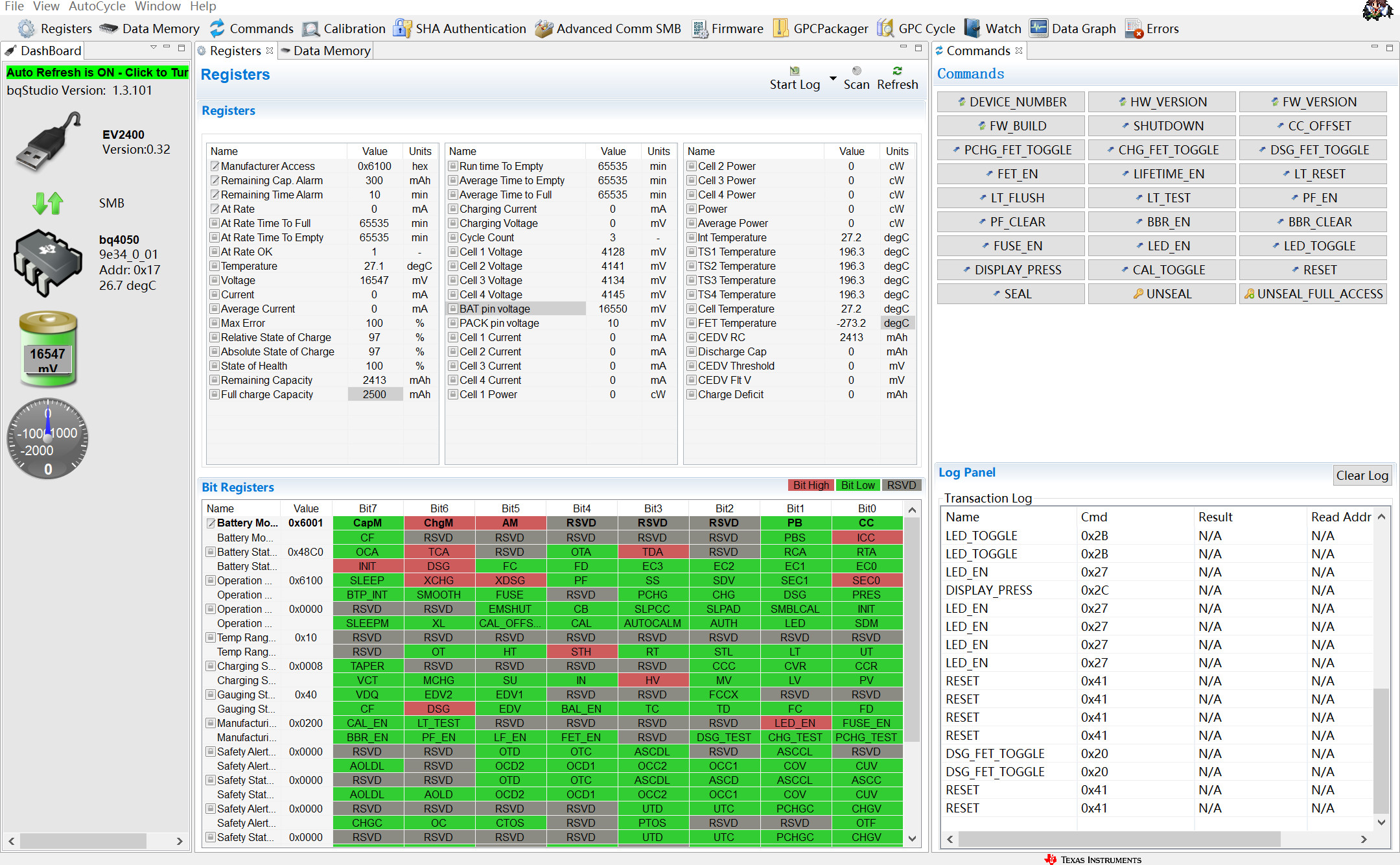

6.然后,去官网下载或下载附件中的BQStudio安装软件;下载安装完毕后,插入烧录好软件的EV2400,打开BQstudio,打开时会让你选择要调试的目标芯片,先随便选一个,进入后,左上角会显示当前连接的调试器及其软件版本,如图。
7.OK,到此为止,EV2400-Lite已经制作完成了,去愉快的进行电池解锁OR坐牢般的调试吧!
