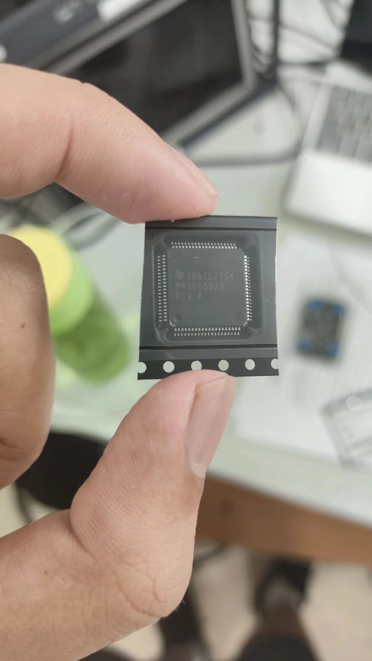

          TI官方公开了EV2400的原理图,主要包括三个部分:数据转换,电平转换&接口保护,电平设置。TI官方的方案中,使用MSP430F5529单片机作为数据转换单片机,目前某宝均价为25元左右,算是可以接受的范围,同时也是本调试器的成本大头。(图为某宝23元的5529)
(另注:网上也有人发现F5528(均价10元左右)也可以代用,也有相关方案,但是本人也有进行验证,一连在不同店家买了四片,不是根本没核心电压,就是晶振不起振,要么就是只能刷程序但跑不起来。孬货太多,花了四五十芯片钱,却没买到一个能用的芯片,不如直接上5529,至少正品容易买到。)(在此跪求大佬给一个靠谱渠道,以便我把这个折腾了两星期的板子画一个完美句号)

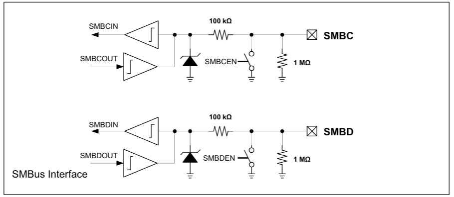

(但是,值得注意的是,我查阅的部分资料(非官方资料)说,不可调压的参考电平(如市面上大部分轻量化EV2400使用的的固定3.3V参考电平)可能会造成被调试芯片损坏;但是个人愚见,TI作为全球数一数二的模拟芯片设计制造公司,肯定会考虑到各种应用环境,况且TI提供的芯片内部框图(以BQ4050,早期代表作)表示芯片的数据接口与内部CPU之间采用了逻辑门缓冲电路(如图)

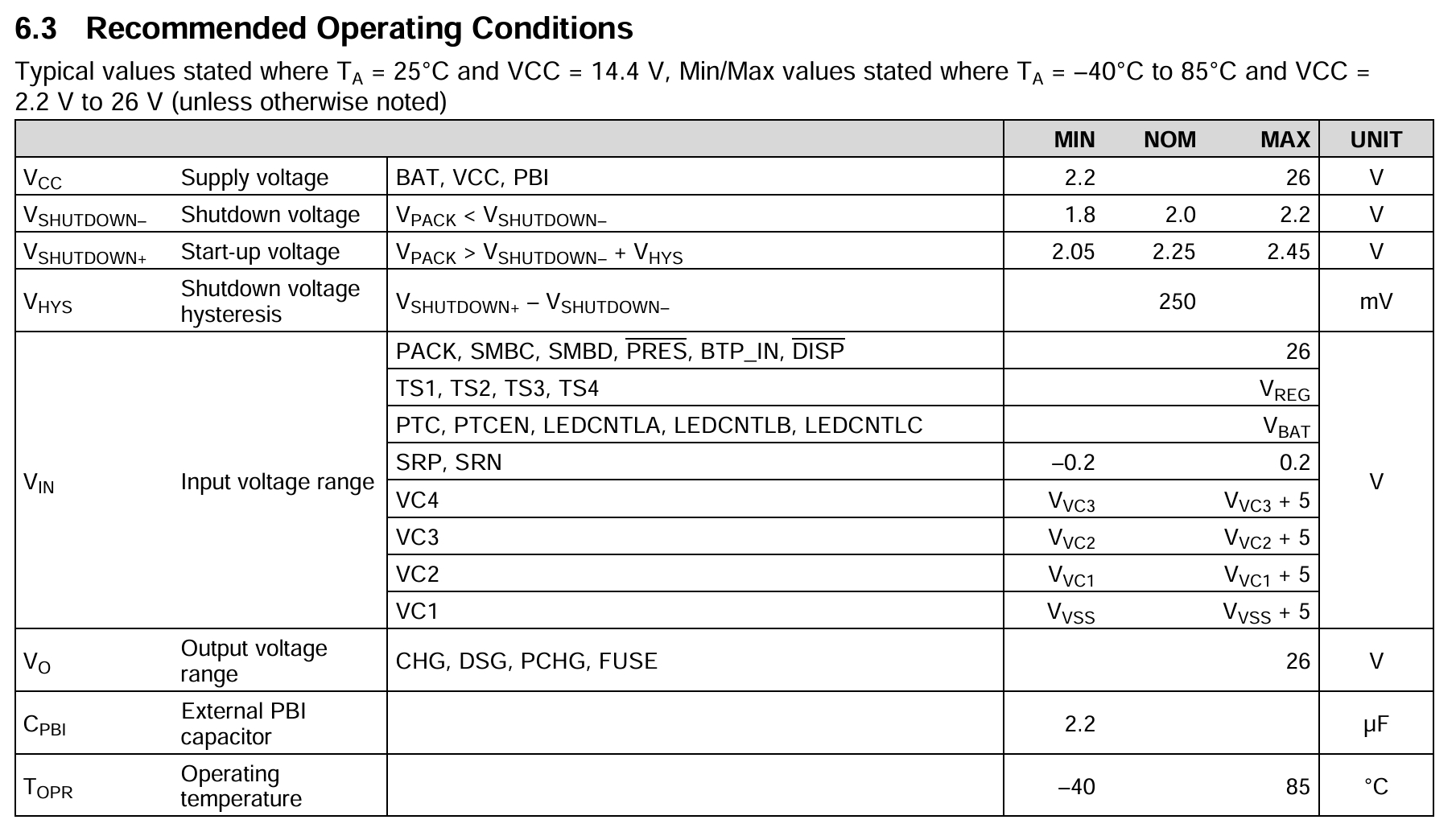

并且不少设计方案中,3.3V参考电平的MCU与电池保护芯片直接进行通讯,尚未见出现芯片损坏的情况,况且在BQ4050数据手册的6.3节推荐操作条件中,SMC,SMD接口最大耐受电压为26V(如图)

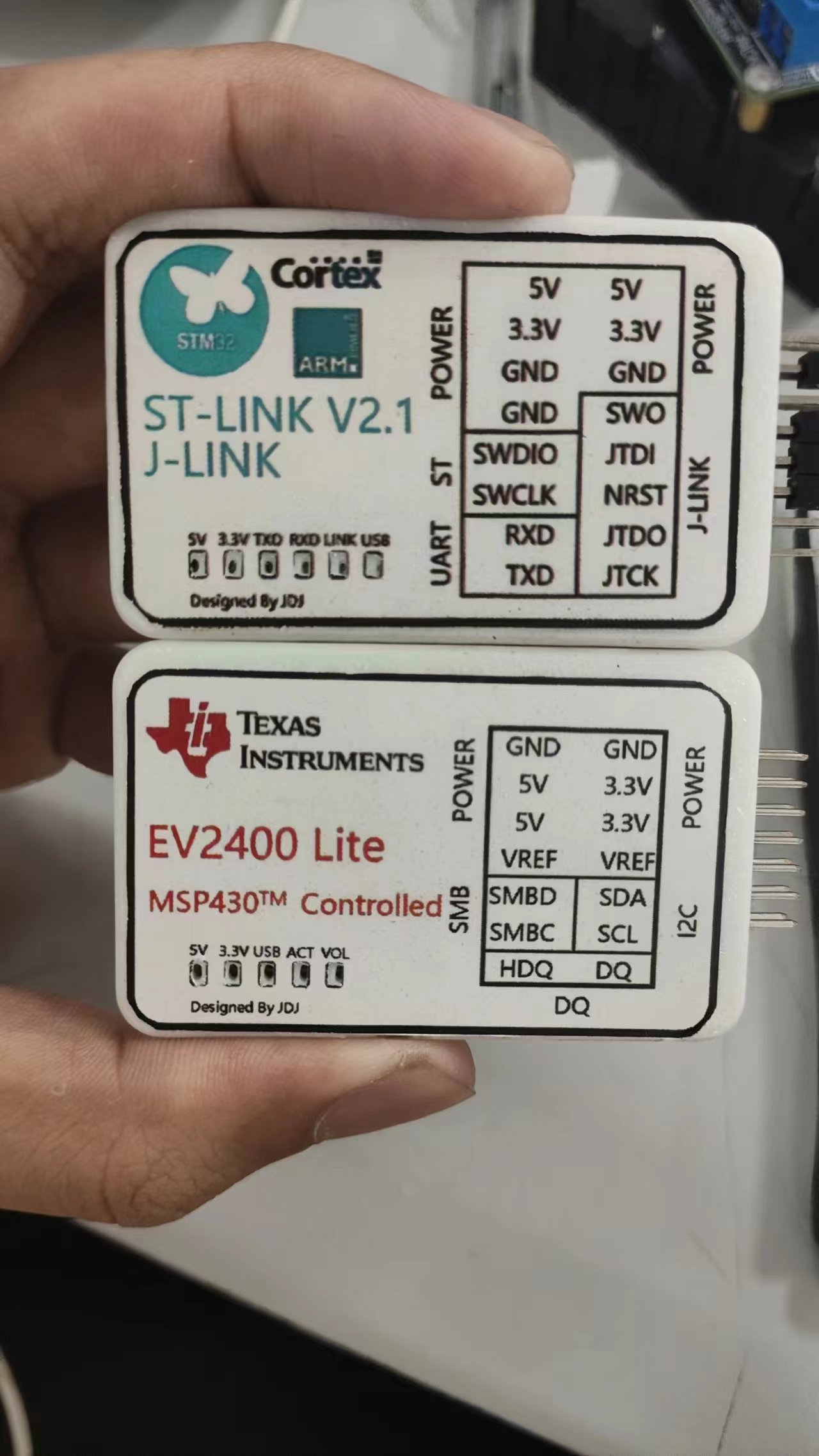

           采用了与上次ST-LINK相同的板型,这样外壳文件小改一下就能用了(其实是就是懒[]~( ̄▽ ̄)~*(摸鱼,爽!))直出式设计,这样USB插座-调试器-调试线就是一条直线,占空间更小一些。(如果你对那个ST-Link感兴趣的话,链接:戳这里
((另外提一嘴小插曲,最近在翻MSP的手册的时候,发现TI出了一些将STM的芯片程序移植到MSP系列单片机的教程,挖ST墙角哈哈哈)真是自古红蓝出CP啊ヾ(≧▽≦*)o)
上为这次的EV2400,下为之前的的ST-LINK

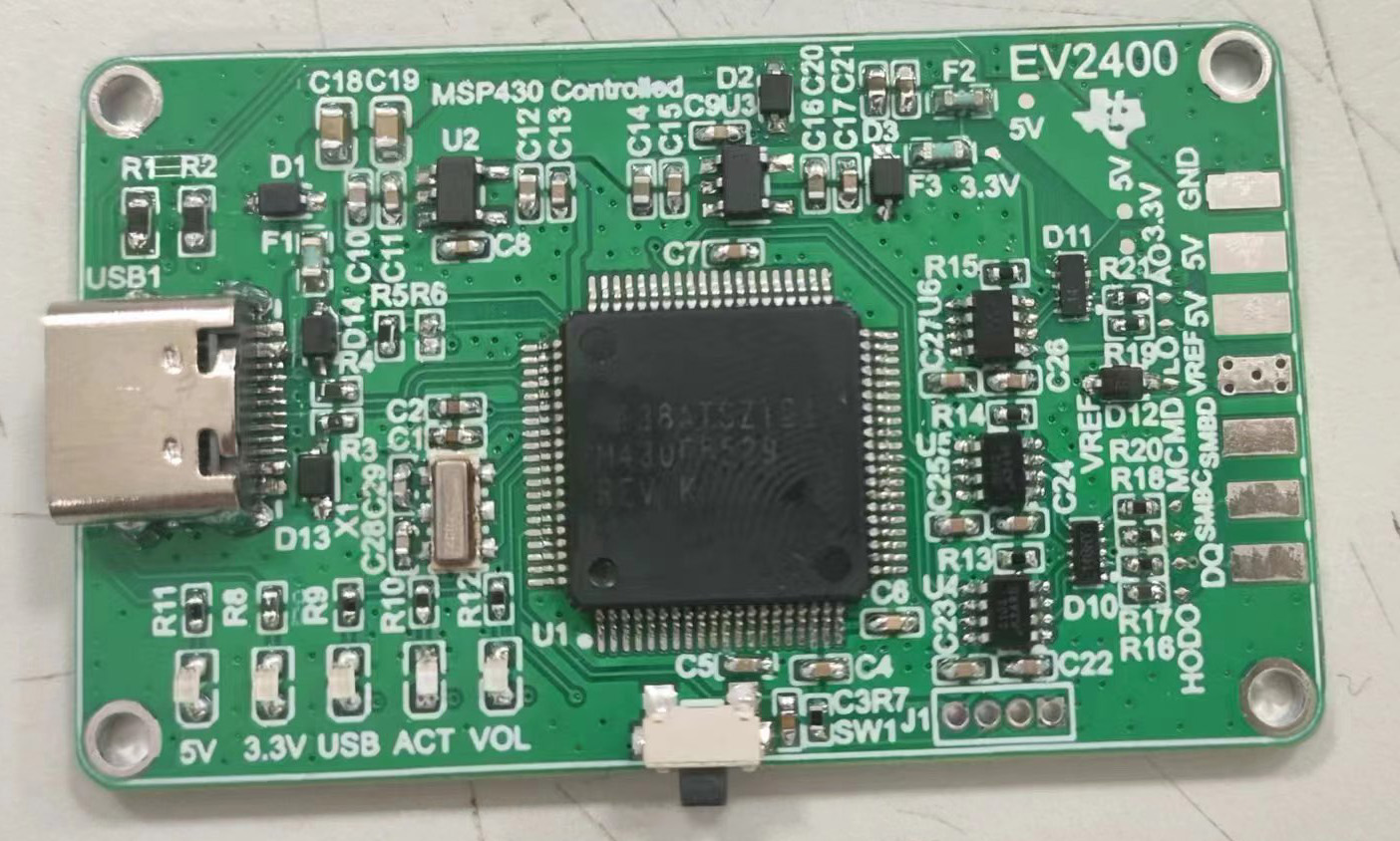

          这个没什么好说的,元件选购,焊接属于基本功了,能用到这个东西的各位,对于这些肯定都不在话下了,我就不班门弄斧了。(放两张焊好的图:)

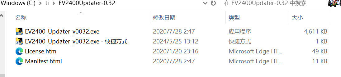

  1. 首先到TI官网下载EV2400updater(目前最新版本为0.32)也可在文末的固件中下载。下载后如图:
  2. 右键,选择以管理员身份运行,安装完成后,在C盘会有一个TI文件夹,在里面找到这个:EV2400Updater-0.32文件夹其中第一个就是我们的烧录程序

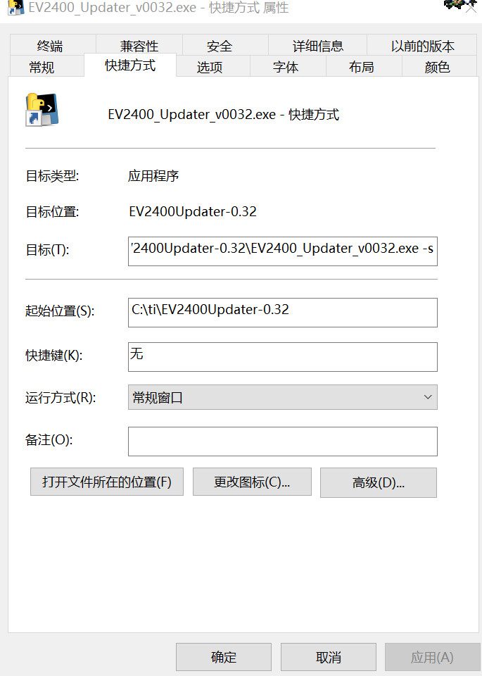

  3. 但是直接点进去你就会发现,它说没有发现EV2400,很正常,我们的EV2400还没烧录程序进去。我们需要对该程序传参,这样它才知道要对一个没有程序的芯片烧录程序。我们右键该程序,选择创建快捷方式,然后右键创建出来的快捷方式,单击属性,在目标一栏后面打一个空格,然后输入“-s”,如图

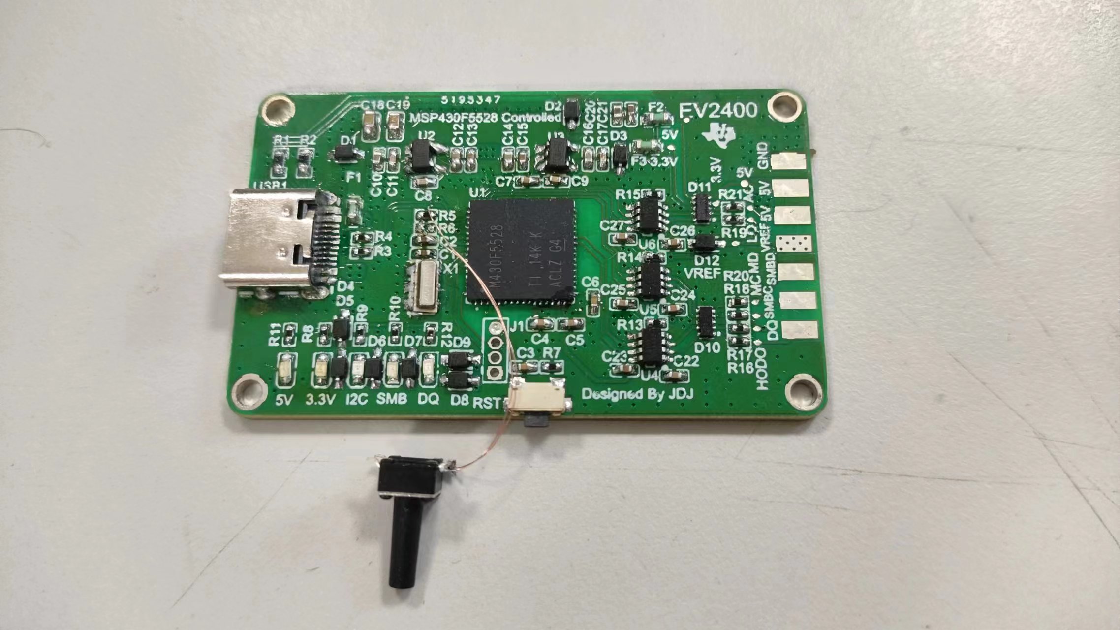

  4. 单击应用后点确定,这个时候,把你焊接完成的EV2400插到电脑上,用镊子短接图中的两个短接点(丝印R6两端)

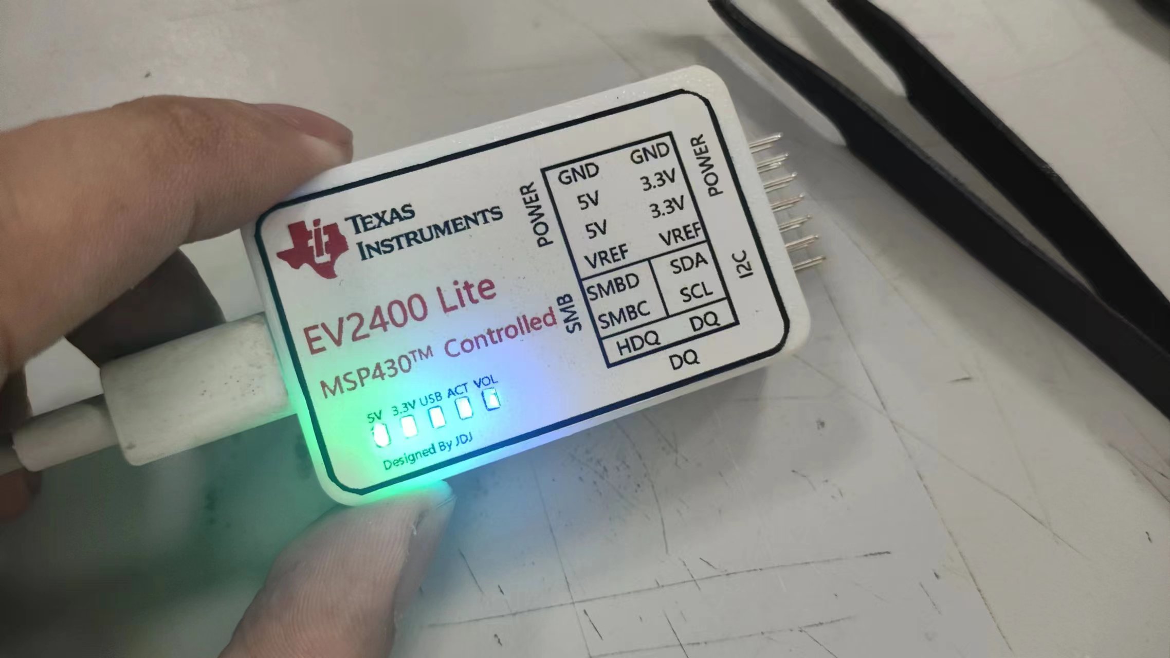

  5. 然后是重要的一部分:保持短接的同时按下复位按键,松开复位按键后立刻将镊子撤去,此时应该能够听到电脑有设备接入提示音,但设备管理器中无新的设备出现,表明电脑已经识别到了芯片,此时双击刚刚创建的快捷方式,则软件应提示正在擦除,电脑响起设备弹出的提示音,等待软件运行完毕后,重新插拔或按下复位键,电脑再次响起设备插入提示音,且三个蓝色灯均亮起,则表明已完成烧录。(注:若你将镊子长时间短接在R6上,则电脑同样会响起设备插入的提示音,并且会显示有未知设备插入,这是正常现象,无需理会,从头操作即可,并非硬件或芯片问题)

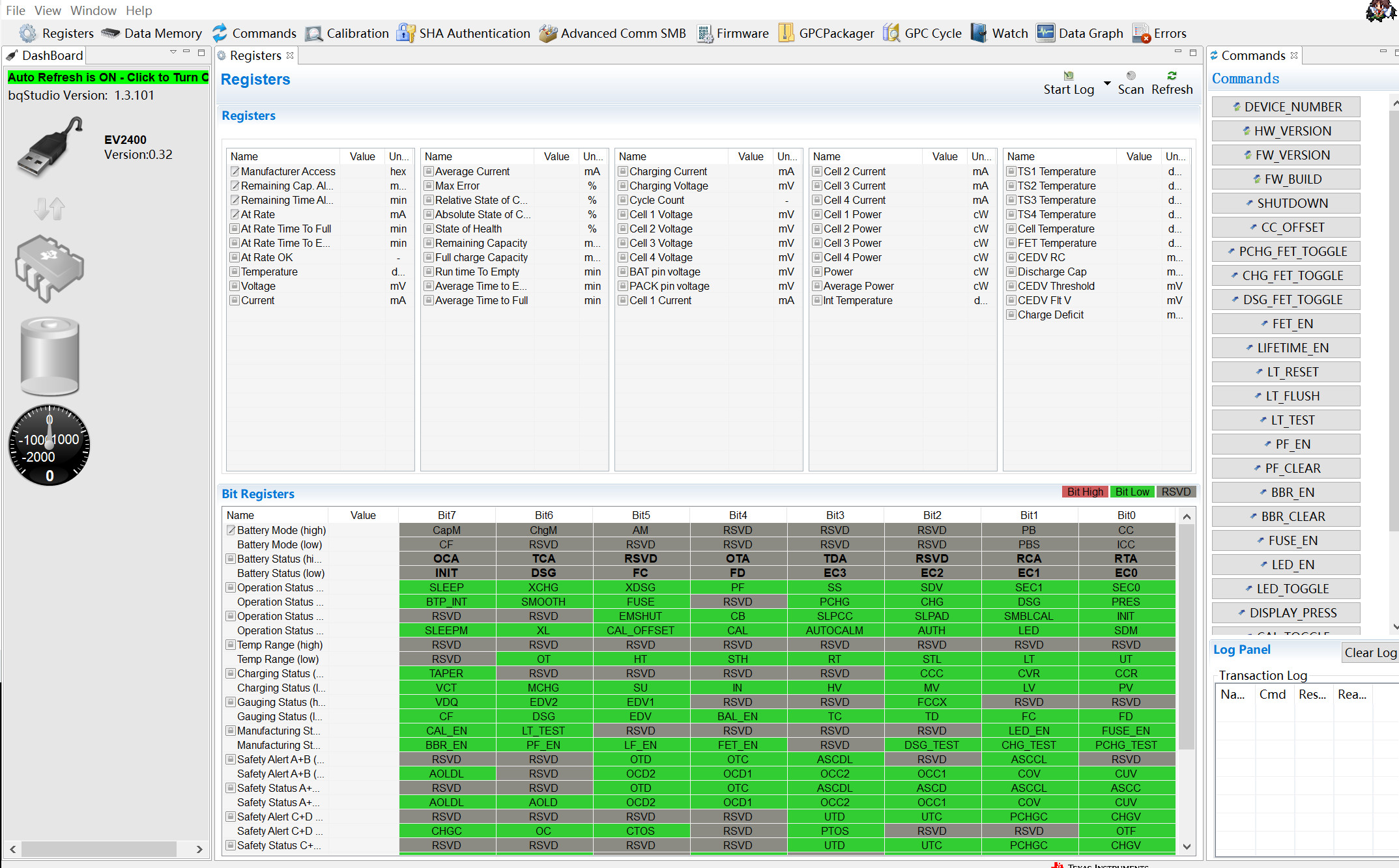

  6. 然后,去官网下载或下载附件中的BQStudio安装软件;下载安装完毕后,插入烧录好软件的EV2400,打开BQstudio,打开时会让你选择要调试的目标芯片,先随便选一个,进入后,左上角会显示当前连接的调试器及其软件版本,如图。

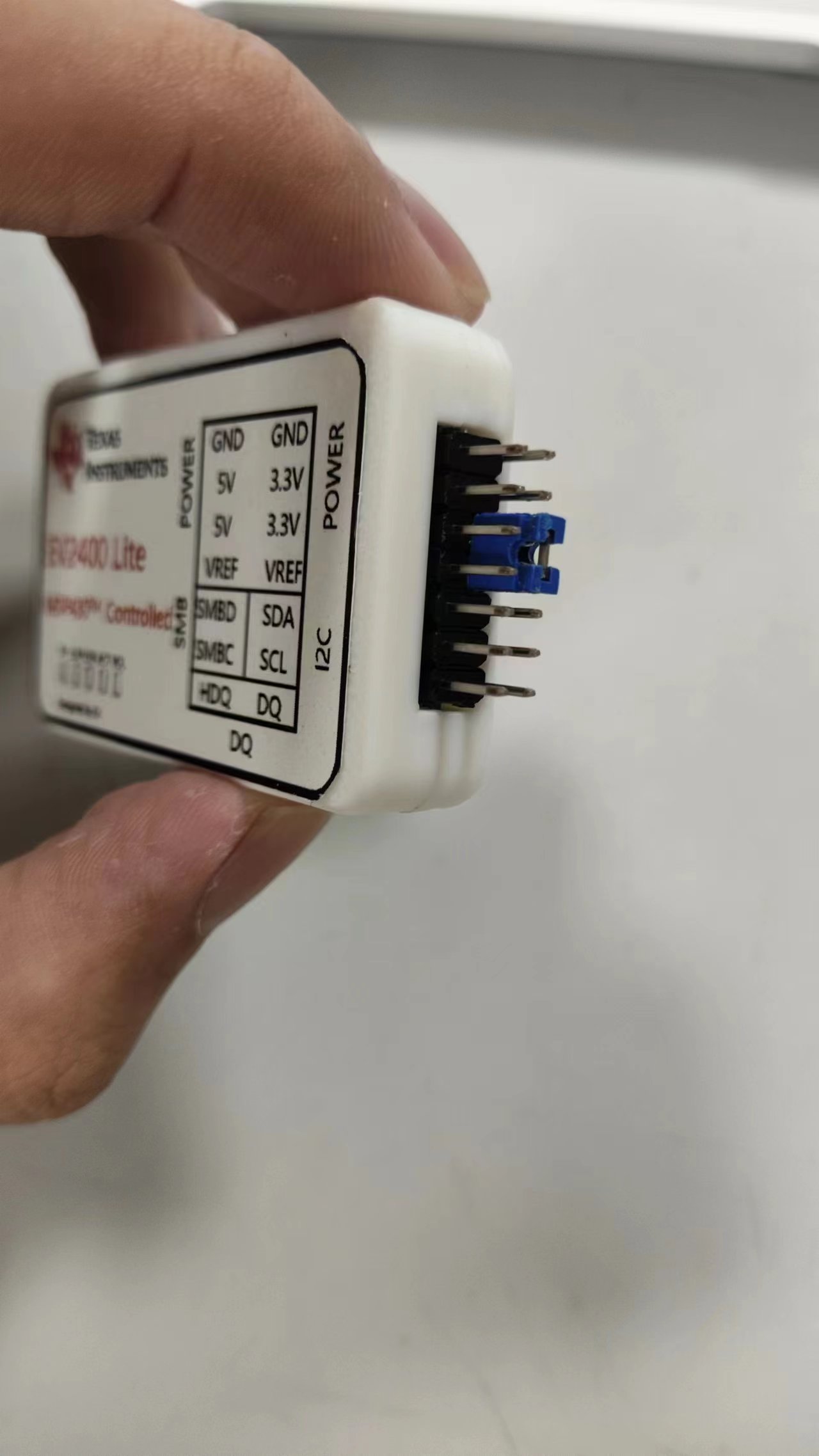

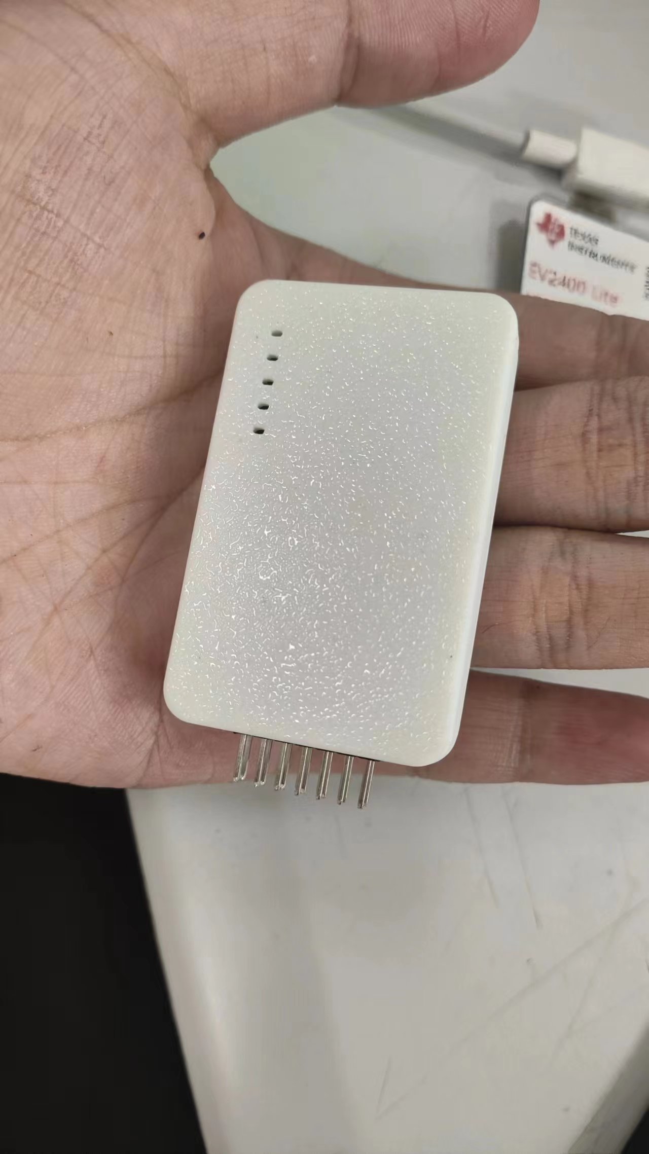

        如果你不想让你的调试器裸奔的话,附件中提供了可用的外壳文件,建议使用0.2mm喷嘴的FDM3D打印机打印(0.4mm的也不是不可以)用烙铁内嵌M2外径3mm,高3mm的热熔螺母,配合M2_8mm长的沉头螺丝,具体的操作请搜索“3D打印热嵌螺母”即可,在此不再赘述;附带了一个标识图,找个打印店,让他将图以32*52mm(注意单位!!!)大小打印,再贴在上盖上,就完成了!
(这灯好亮啊hhh,限流电阻换大点或者拿个黑色壳子打印应该会更好)
(图里面小一圈是因为我明明告诉店家用一定的大小,结果她还是选自动缩放以适合(乐,你想缩放就缩放的话你猜猜我为什么要告诉你固定的大小?))
