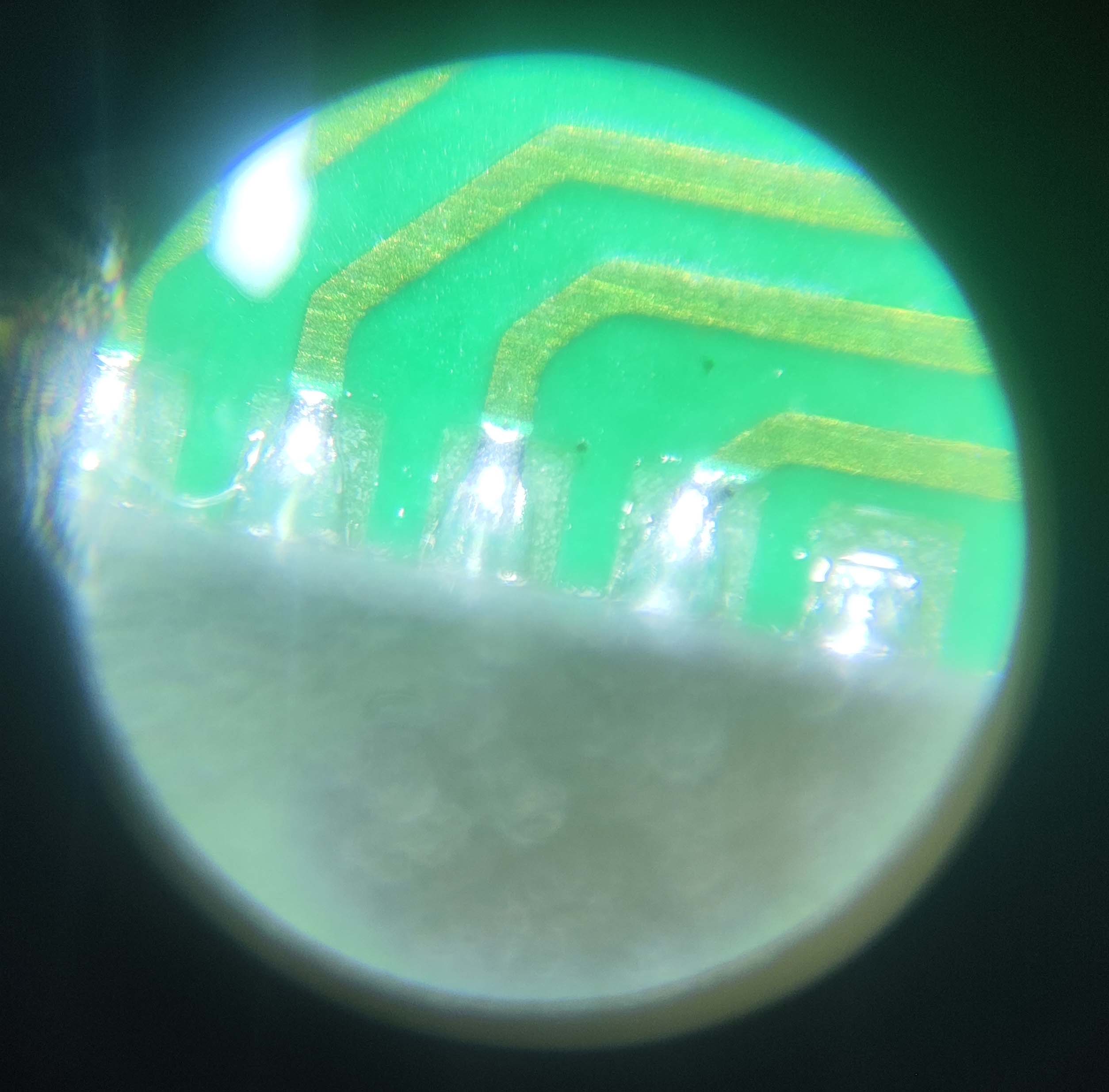

            这个一般是焊接问题;5529还比较好焊,5528的QFN比较难焊,而且立创的封装不是手工焊接封装,引脚露铜非常小,烙铁难焊接,推荐还是使用加热台+焊锡膏小套餐,烙铁配合清理多余锡球和连锡即可,可以在并夕夕二三十买个单筒显微镜查看引脚状态,还是比较好用的(如图)
在确认焊接无误的情况下,可以测量VCORE引脚的电压,正常应该是1.8V左右,如果没有电压,恭喜你,买到坏片了,赶紧找卖家扯皮,某宝买的直接找官方客服申请退款,理由就是卖报废芯片,官方软件不识别,大概率可退。
如果VCORE有电压,那可能是晶振没有起振,某宝的晶振他说是村田原装的一个都别信,官方MSP430F5529 LaunchPad开发板上拆的晶振不加匹配电容都能用,某宝的买了三家都得加负载电容,不加就不振,一看丝印跟官方开发板上的晶振上面的完全不同,根本就不是原装货。
