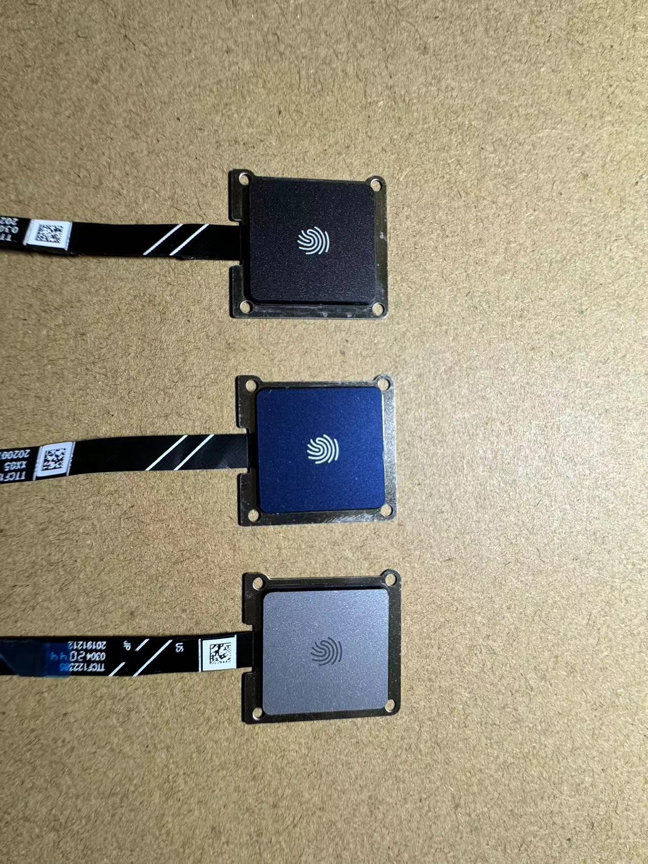

稳压芯片更换为 AMS1117 3.3V,外围滤波电容统一采用 0805 封装,删除部分冗余设机械结构:整体分为 主控板顶盖3D 外壳 三个独立部分;固定与装配:采用 M2 螺丝 进行紧固连接;局部可辅以 少量热熔胶 进行补强固定
指纹模块:所用指纹模块如下图,可以去咸鱼购买,价格大概在15-22元左右
在使用1.0外壳时候,仅可卡住边角,固定不好,在2.0外壳中,对内测进行了1mm延长,或许可以实现免胶固定,可以尝试,下面是使用1.0外壳+热熔胶水
焊接难点在于下面的fpc接口座,建议小刀头+锡膏;亦或者使用smt 回流焊解决焊接问题
