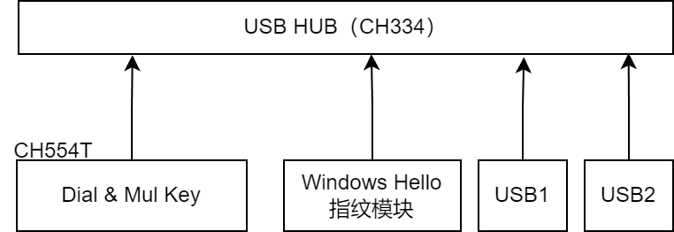

设计框图
硬件方案
  • 使用 CH334R 实现一拖四的 USB HUB 功能,支持 HS/FS/LS,USB2.0/USB1.1
  • 使用 CH554T 来作多媒体按键和 Dial 的 USB 复合设备
  • 使用 Windows Hello 指纹模块来作 Hello 指纹识别器(可去小黄鱼get)

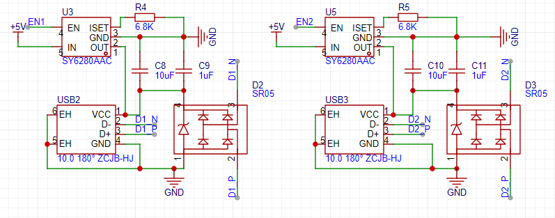

  • 使用 SY6280 对两个 HUB 下行端口实现过流、过温保护
  • 使用 SR05 对输入、输出端的usb接口进行防静电、防浪涌保护

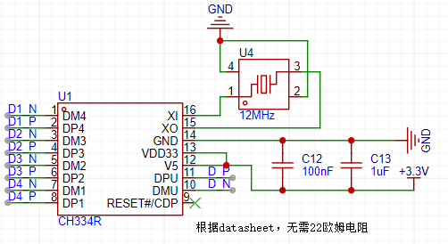

USB HUB 部分设计
使用 CH334 作 USB HUB 的主控 IC,便宜好用没得说

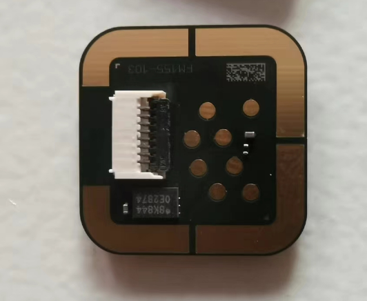

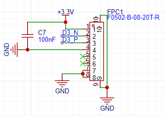

Windows Hello 指纹识别模块接口
Windows Hello 指纹识别模块和之前爆火的 Windows Hello 摄像头一样,也是采用的 USB 协议来传输数据,所以只需要简单的逆向,就得到了它的线序,本项目适配了多种指纹模块选择其中一款即可,当然卖家也蛮多,可以去小黄鱼get(此处非广)

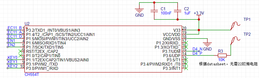

Dial、多媒体按键部分设计
使用的 CH554T 作为这部分的主控,没有画 boot 按键,留了两个焊盘,因为程序内置了按下旋钮上电时会进入 boot 模式,如果烧错固件就需要镊子短接两个焊盘(TP1、TP2)上电再烧录程序了

板载有两个USB接口,接口朝上,可以插键鼠的接收器,两个接口使用SY6280来做过温、过流保护,SR05 TVS管做静电浪涌保护。

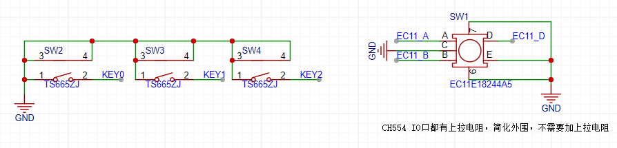

按键、旋钮
板载了三个侧按的实体按键和一个EC11旋钮,三个实体按键可以自定义改键,源码在附件中可获取,EC11则为Dial功能

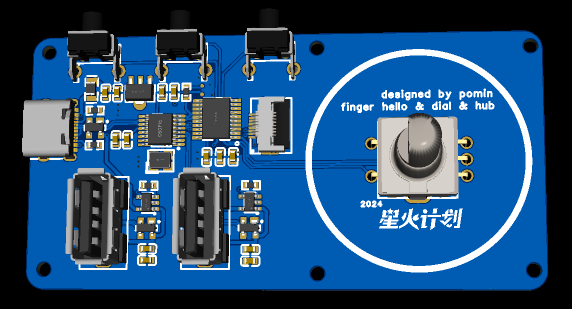

PCB Layout
用的是立创EDA专业版进行设计,

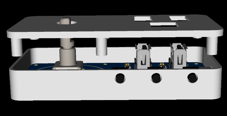

外壳设计

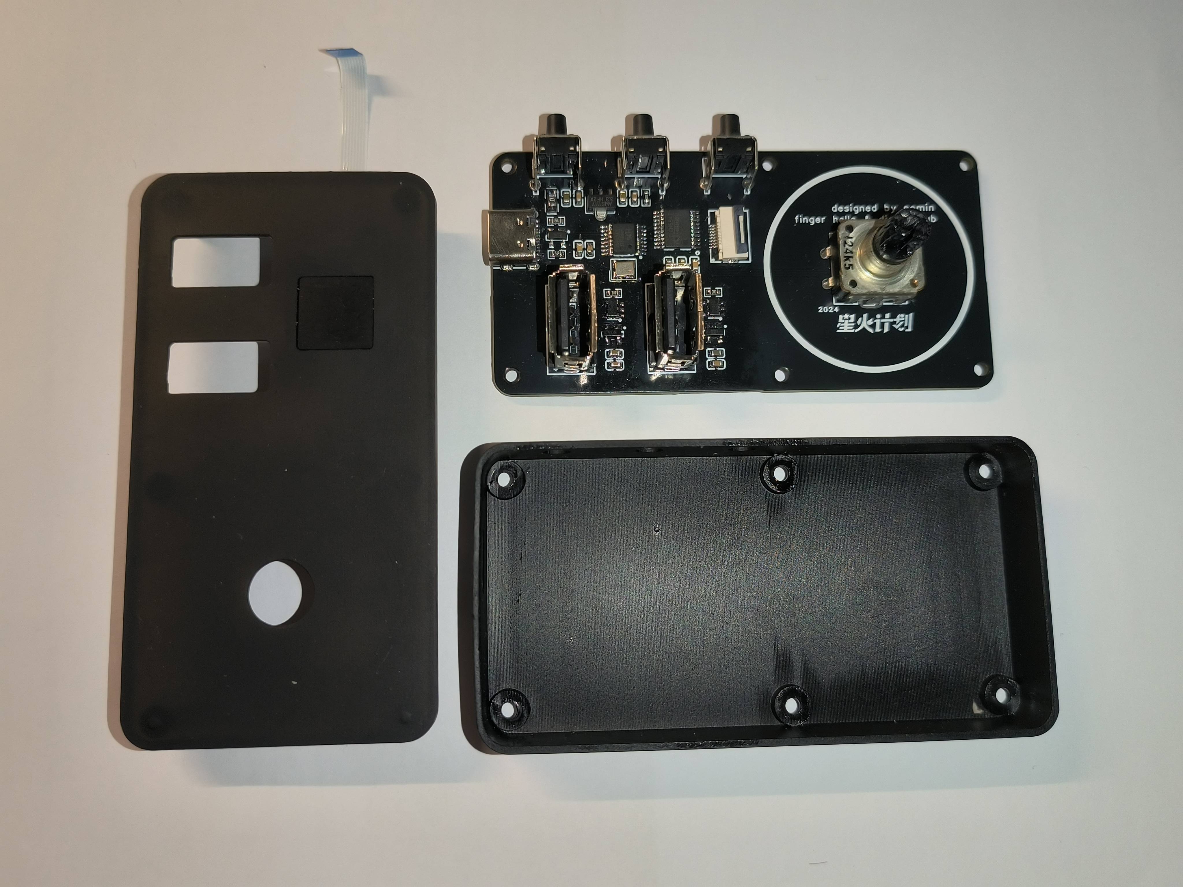

外壳也是立创EDA专业版画的外壳,建议打纯黑的,3D图如下:

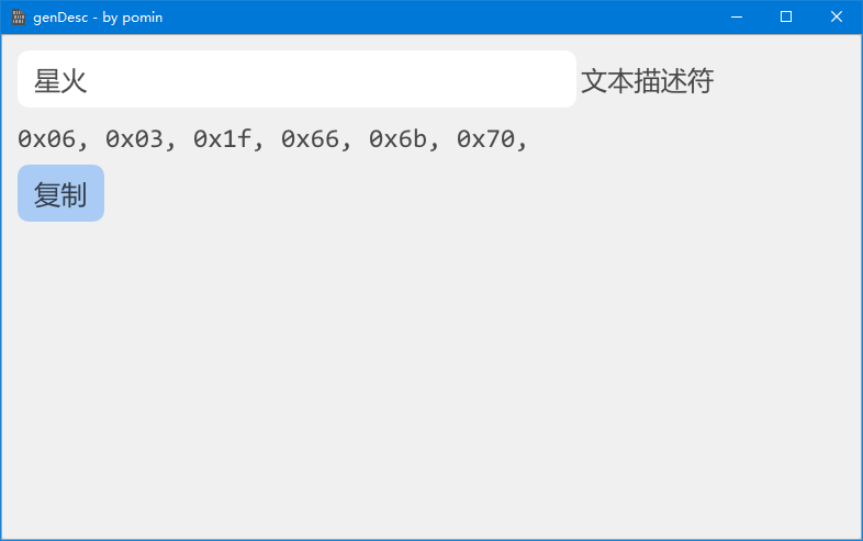

同时也制作了一个描述符生成器,可以将生产厂家,设备名字描述符改为自己的名字,用imgui界面库、vcpkg写了个生成工具(对中文的支持不太完善,有些中文会乱码)
替换掉代码中的描述符即可:

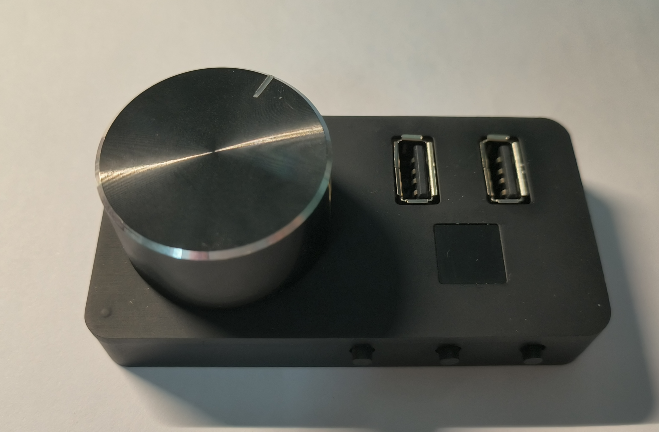

💿 实物展示
