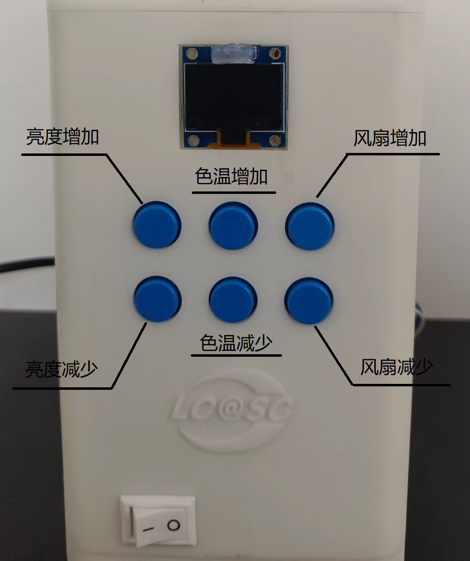

(3)     开机后,通过六个按键即可对无叶风扇台灯进行控制,按键功能分为长按和短按,短按可以按档位进行调节,长按则可进行无极调控,每个按键的功能如图2所示。

按键功能示意图

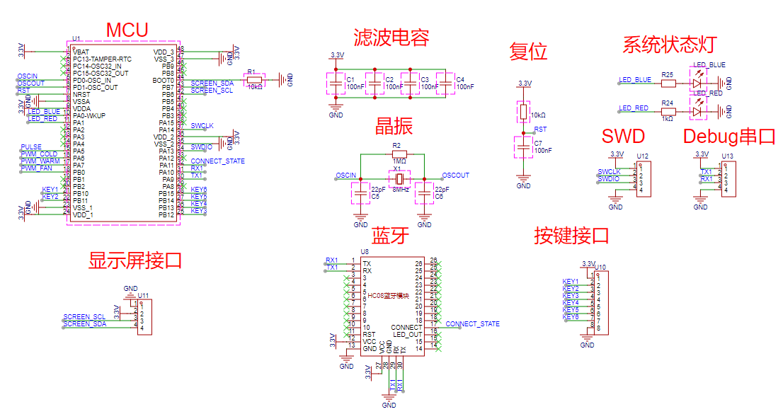

控制电路的原理图如图4所示,主要包括芯片外围电路、显示屏接口电路、蓝牙接口电路、按键接口电路和串口调试电路。控制核心采用常用的stm32f103c8t6芯片,也可用国产的HK32 f103c8t6芯片进行替代。

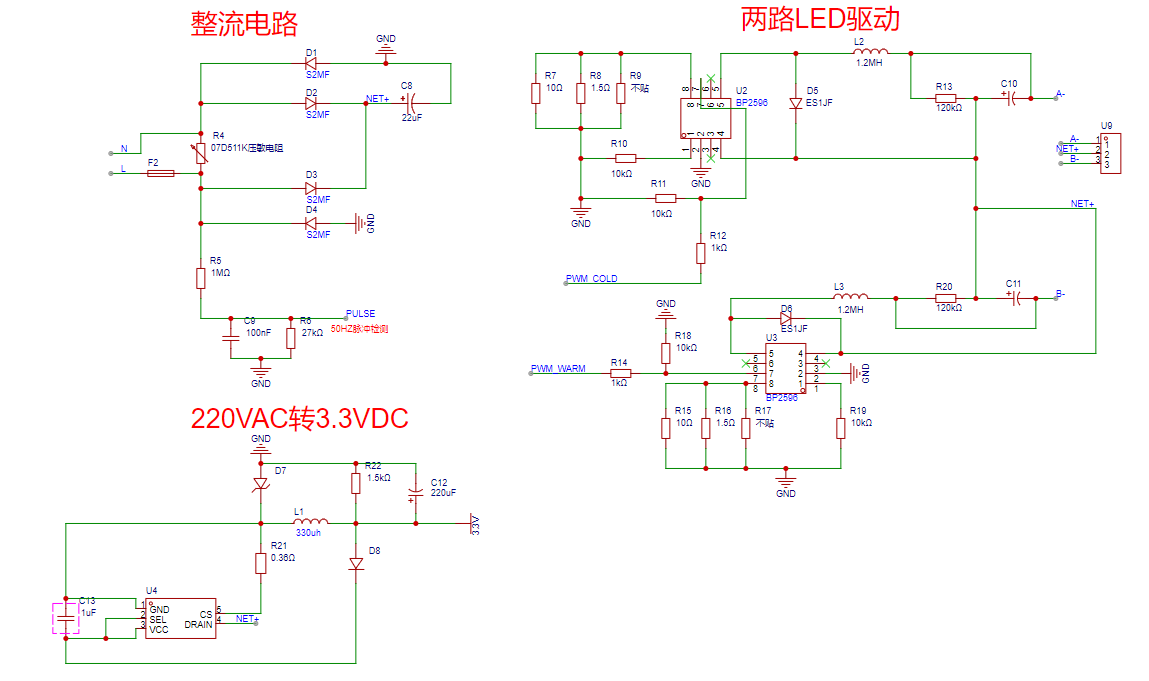

台灯电路的原理图如图5所示,主要包括整流电路、两路LED驱动电路和220V交流转3.3V直流电路。整流电路的核心器件为4个二极管,同时包含滤波电容,并通过阻容件引出一路50HZ的脉冲信号,控制芯片可通过检测该脉冲实现快速开关切换照明模式的功能。LED驱动的核心器件为BP2596芯片,产生3.3V直流的核心器件为BP2525芯片,3.3V用于控制电路供电。

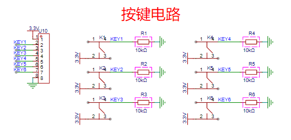

按键板电路非常简单,原理图如图8所示,电路板仿真图如图9a)所示,电路板实物图如图9b)所示。

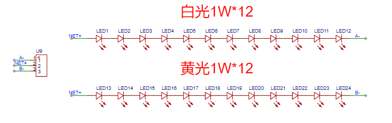

灯板电路采用241WLED灯珠进行设计,其中12颗为正白,12颗为暖白,单颗电压为6V。原理图如图10所示,电路板仿真图如图11a)所示,电路板实物图如图11b)所示。在设计灯板PCB时,应使正白和暖白LED均匀排列,且油墨颜色为白色。
