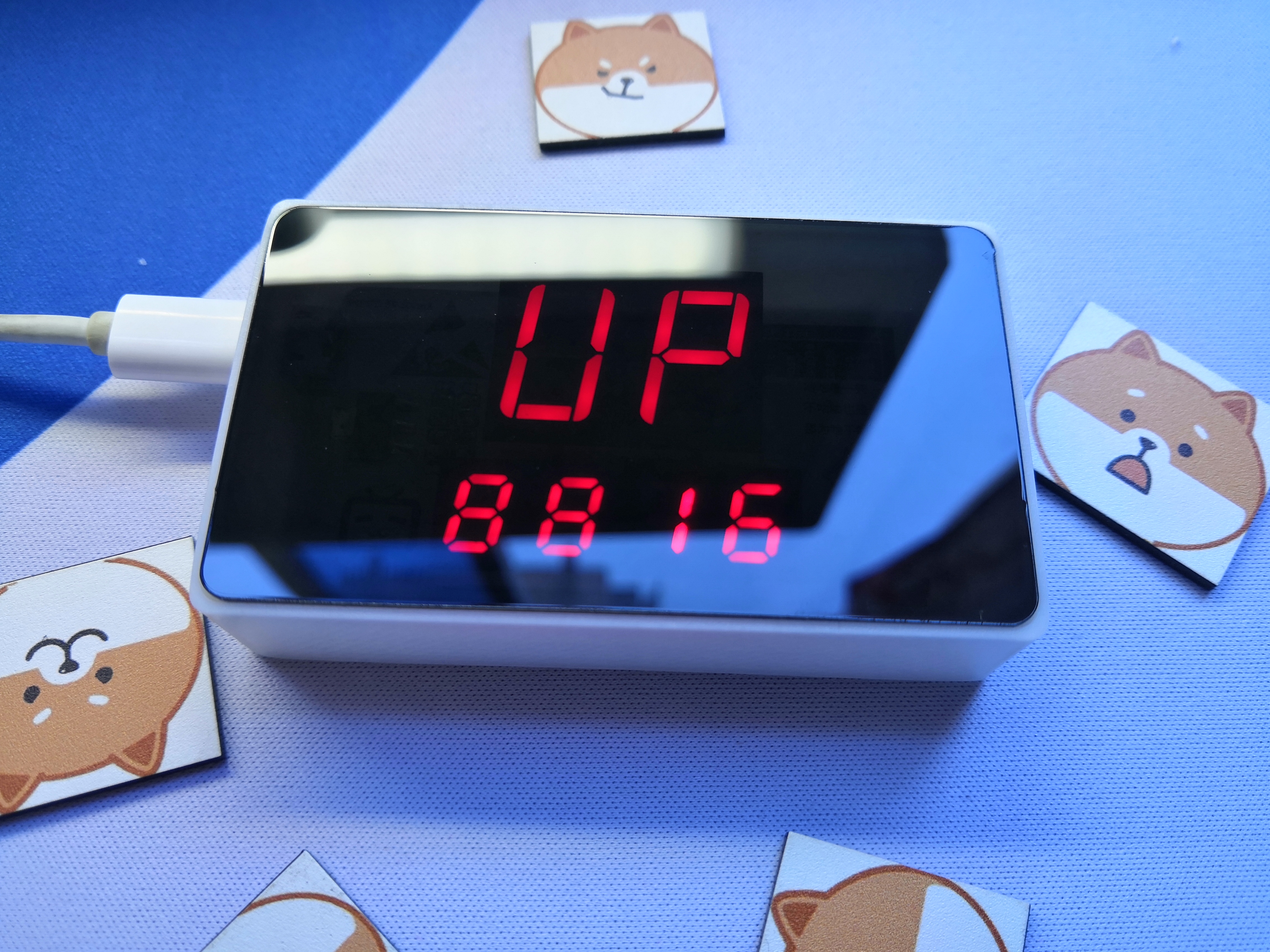

🍙启动设备连接电源后会进入到欢迎界面,显示HI;3秒后屏幕会关闭,设备后的蓝色指示灯亮起,尝试连接到网络。
🍚网络连接失败(或初次使用时)后会进入设置模式,使用手机等设备可以发现并连接名为"Fans-Box"的WiFi信号,连接成功后会自动打开设置界面(如未自动打开请用浏览器访问192.168.4.1) ;此页面可以进行网络配置、系统信息查询、升级固件等操作:
🥟点击网络配置,设备将会扫描附近的WiFi信号,选取一个即可;需要注意设备仅支持2.4Ghz的WiFi信号!输入WiFi密码和自己的B站UID数据,点击提交即可;如未发现可点击刷新:
🥪设备将自动保存填写的信息并连接到WiFi网络,如果连接失败则需要再次打开设置页面填写。
a4xLwxCKpHSBCZ2jkbTQcr8sUie0rto0llVYQcUU.jpeg&&&&&&9JjNE28chaJ0yvBpsTFLkAsGBgiCQavtuIBEPdPQ.jpeg
🌯连接成功后设备后端的蓝色指示灯将熄灭,前端会显示获取到的数据,数据会每30秒自动刷新。
如果需要重新设置WiFi信号或UID数据,则需要快速连接和断开设备电源大于5次,(上电时间需要大于0.5秒且小于6秒)第5次后将重新进入到设置状态,重复一遍设置过程即可。

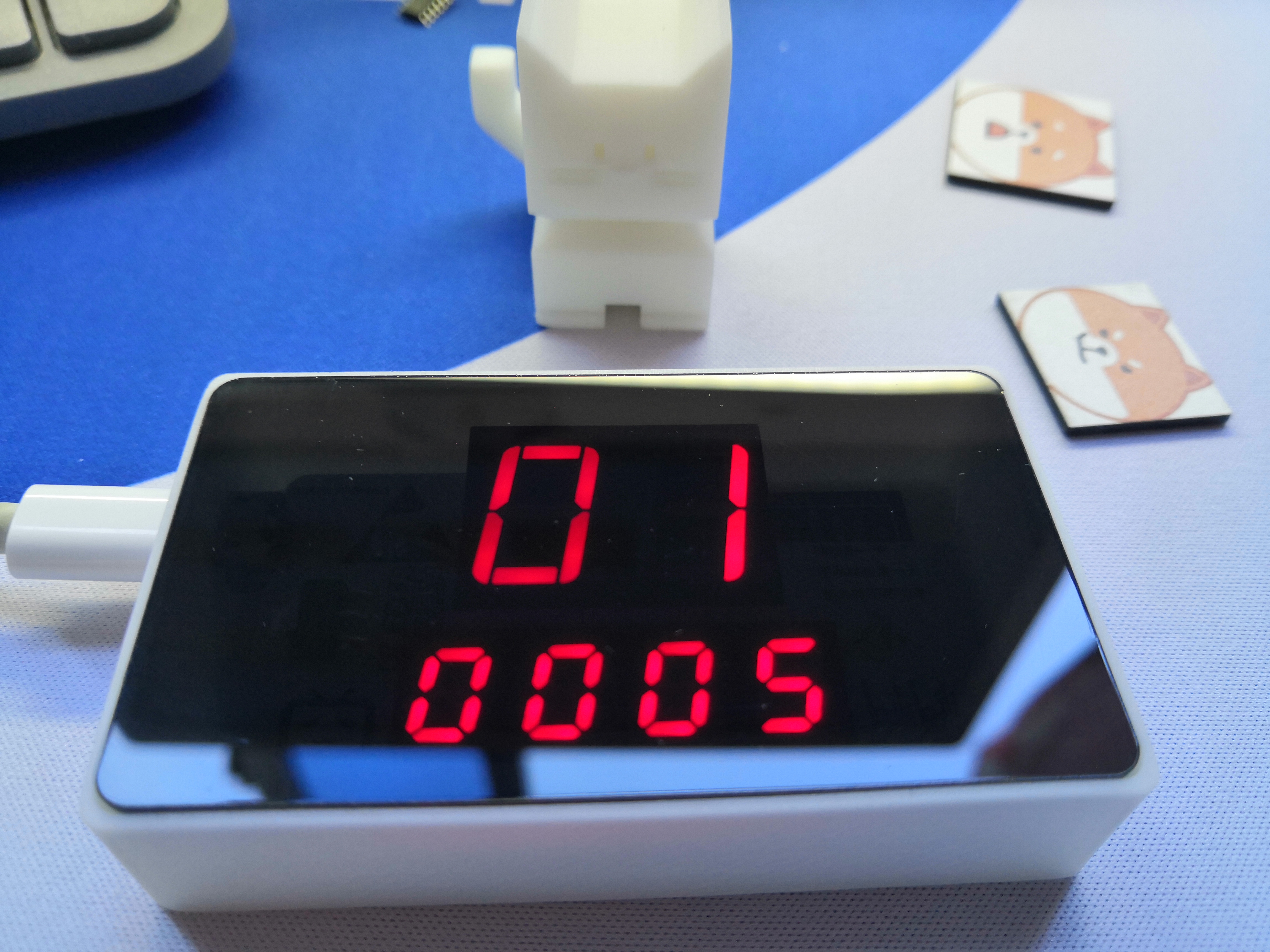

当粉丝数小于1W时,下排的数码管将显示实时的粉丝数据,上排会显示刷新后的粉丝数据变化:
当粉丝数大于1W后,将不会显示每次的变动情况,仅显示实时的粉丝数据;
当粉丝数大于100W后,设备不再适用(都有这么多粉丝了,该买个大的粉丝牌牌啦)
