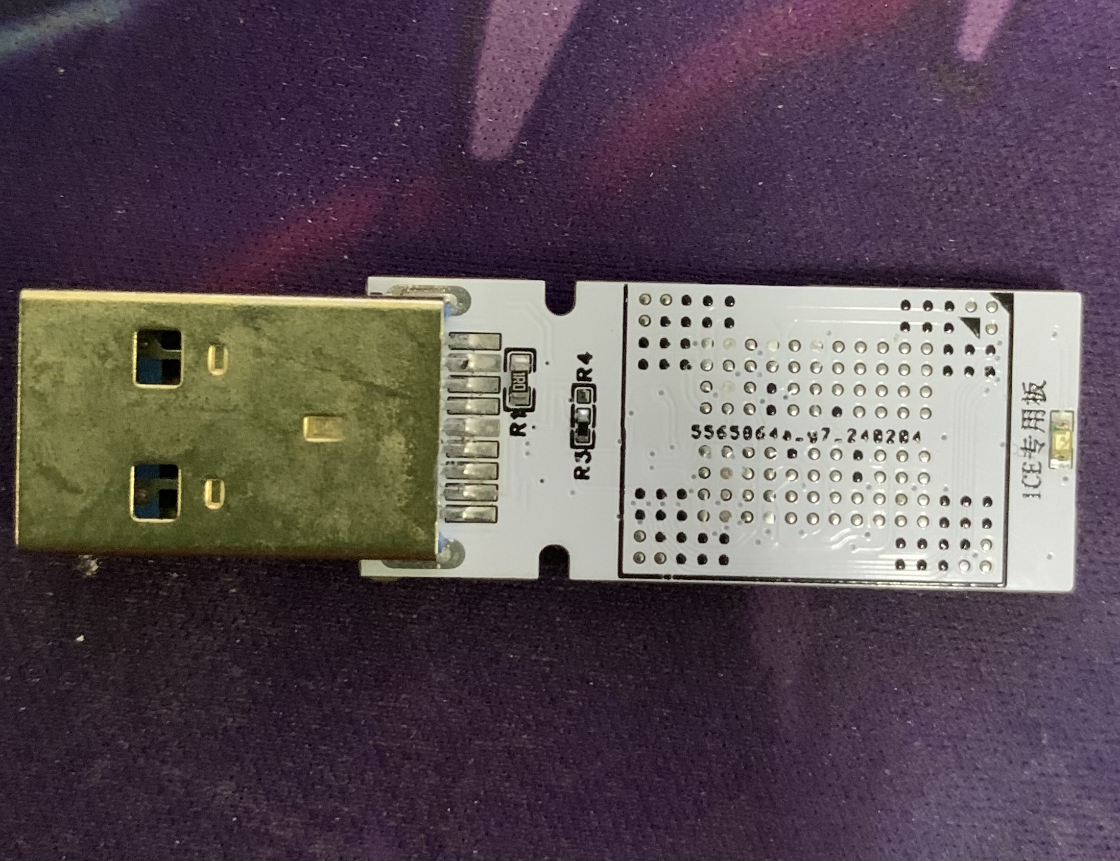

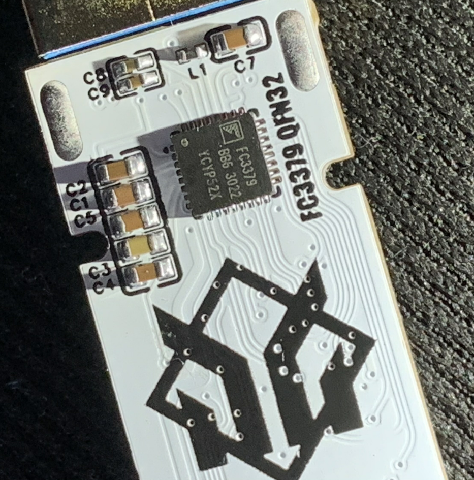

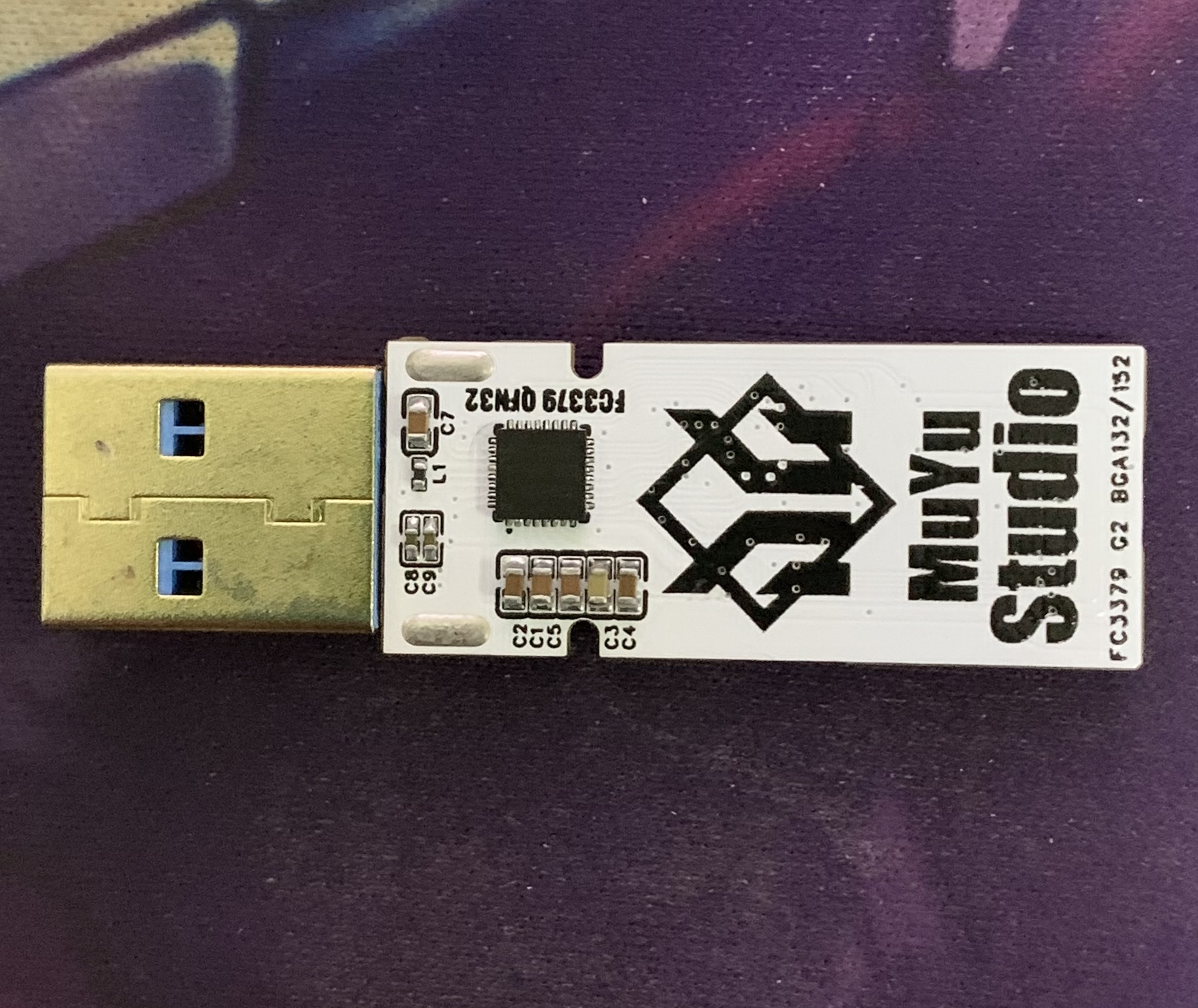

这款是根据大佬Lost_Terminal开源的板子,板子线路更简约,基于QFN32的FC3379,一款USB3.0主控,最大支持1CE,改的单BGA版本,双层板,G2版型
简介:这款是根据大佬Lost_Terminal开源的板子,板子线路更简约,基于QFN32的FC3379,一款USB3.0主控,最大支持1CE,改的单BGA版本,双层板,G2版型
复刻成本:2
CERN Open Hardware License
创建时间:2023-12-05 19:47:19更新时间:2025-10-09 09:23:01
FC3379 QFN32 1CE 单BGA132/152
我在群里看到大佬@Lost_Terminal开源的FC3379,看测试效果不错,附链接https://oshwhub.com/hellrock/fc3379g2-version-u-disk
然后买了几个FC3379主控板,根据他的工程改出了单BGA版本,更加的简洁,4.7UF和10UF电容焊盘改为了0603,更好手动焊接,不能直接搬板啦!!!
下面附图
上图作废啦!!!PCB更新了,原PCB已删除,增大了电容间距。见下:

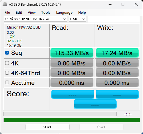

速度测试

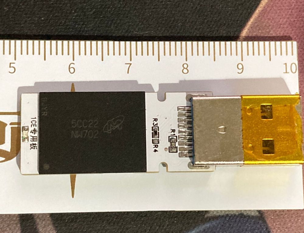

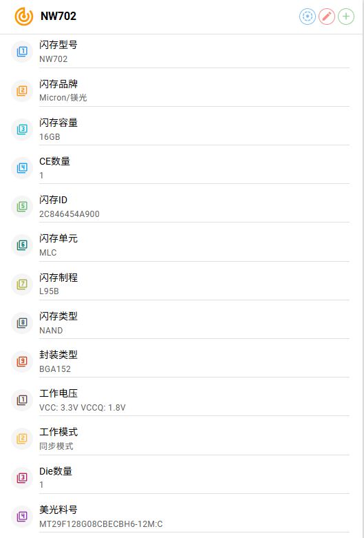

本来想贴TLC的毕竟速度块,可以直写,但是找不到好的颗粒,用了NW702贴上去,参数:
AS SSD测速:
速度感人!!!
