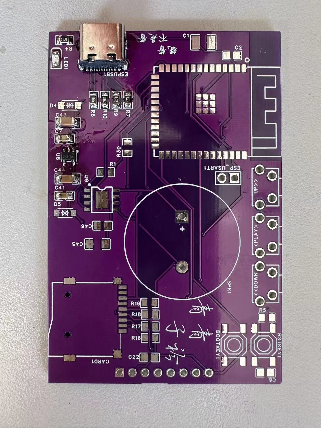

首先电路图——

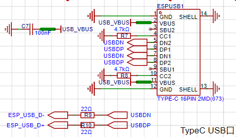

这里做了个ESP32最小系统,通过USB虚拟串口下载

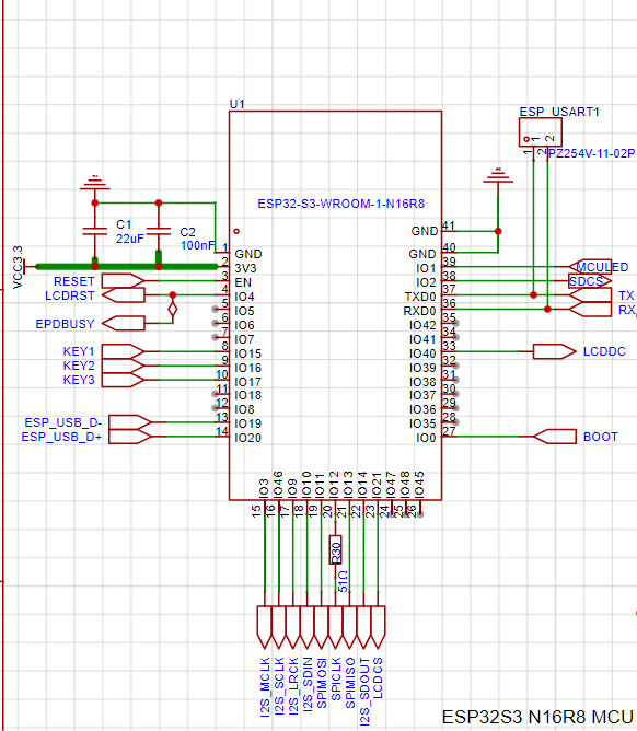

芯片方面采用的是ESP32S3-WROOM-N16R8,Flash和RAM都比较大,方便后期开发:)

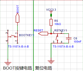

这里要帮大家排个雷——一定要确定boot电路和Reset电路正常,不然的话芯片没法进入下载状态

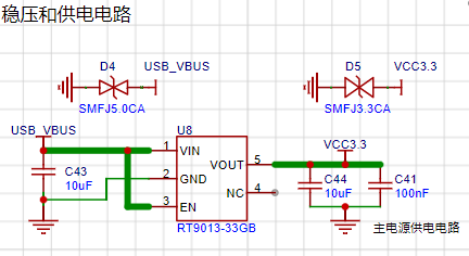

电源部分使用的是RT9013芯片

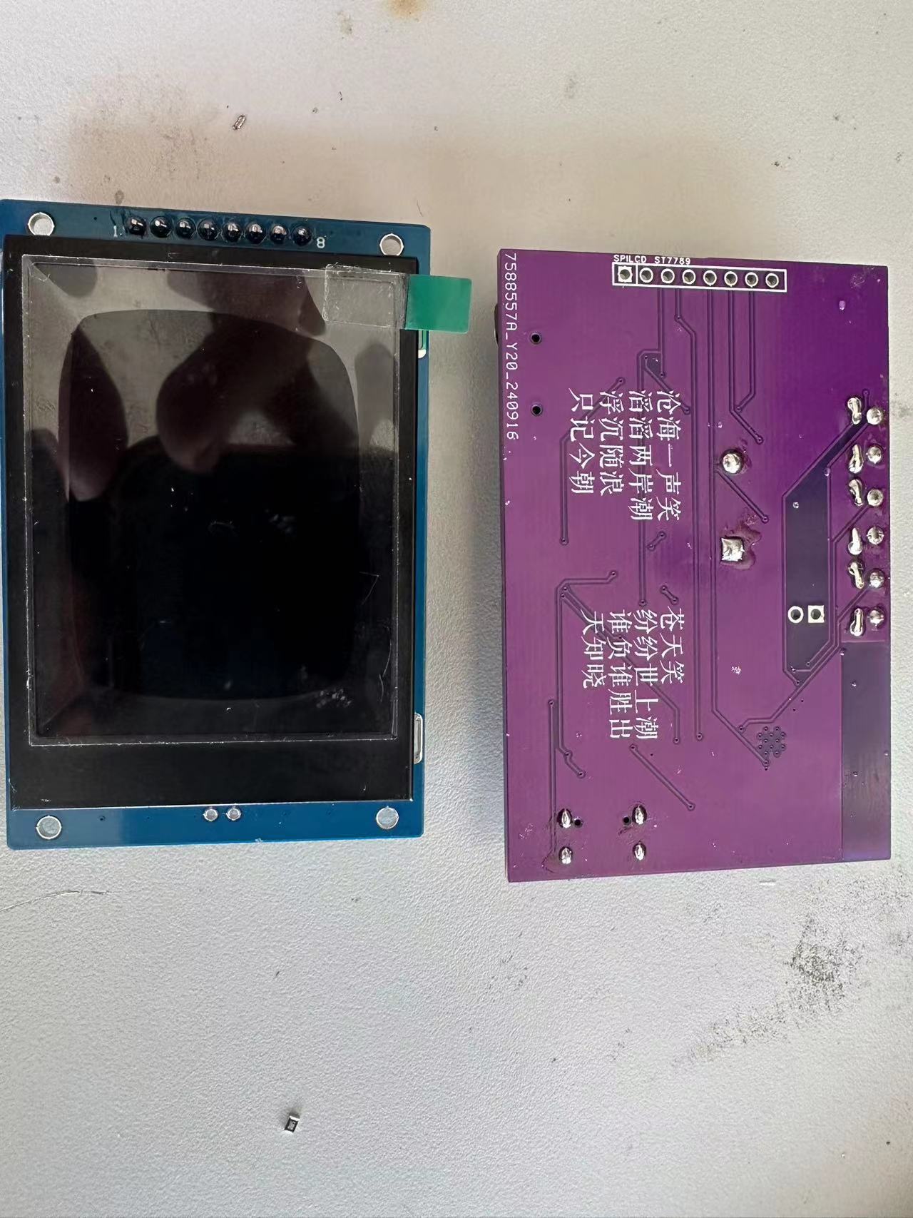

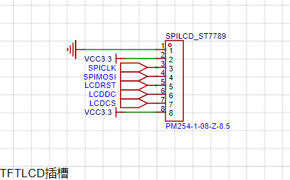

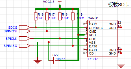

接下来是SD卡和SPILCD
SPI屏幕我这里用的是ST7789的LCD模块,分辨率320*240(摆个烂直接用模块)(这里用的是金逸晨的TFTLCD模块,铁框的)
最后是NS4168 I2S音频芯片部分电路
这个电路特别简单,只用两个滤波电容,一颗下拉电阻(控制左右声道引脚)

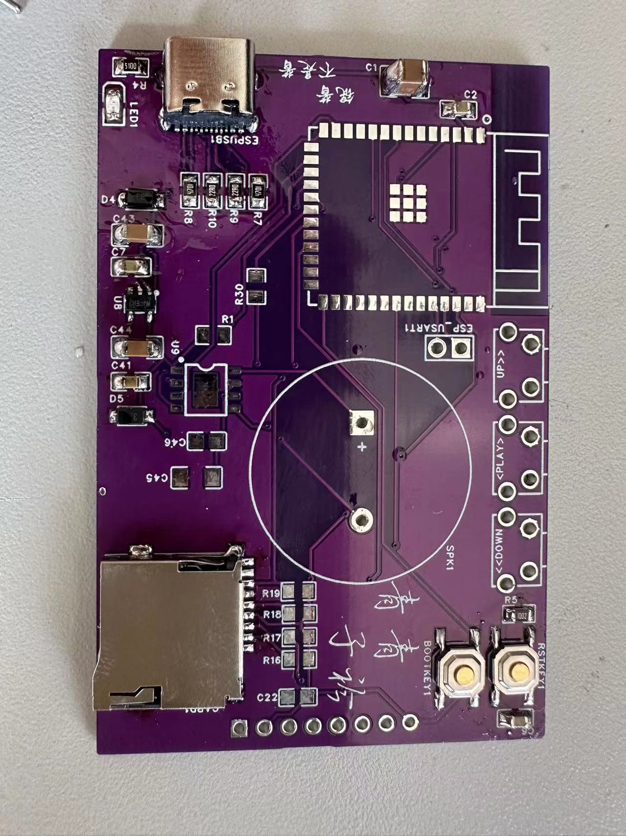

OK,开始焊接!!!!!!!!
1.电源部分焊接
焊接电源部分,包括TypeC接口和3.3V稳压电路

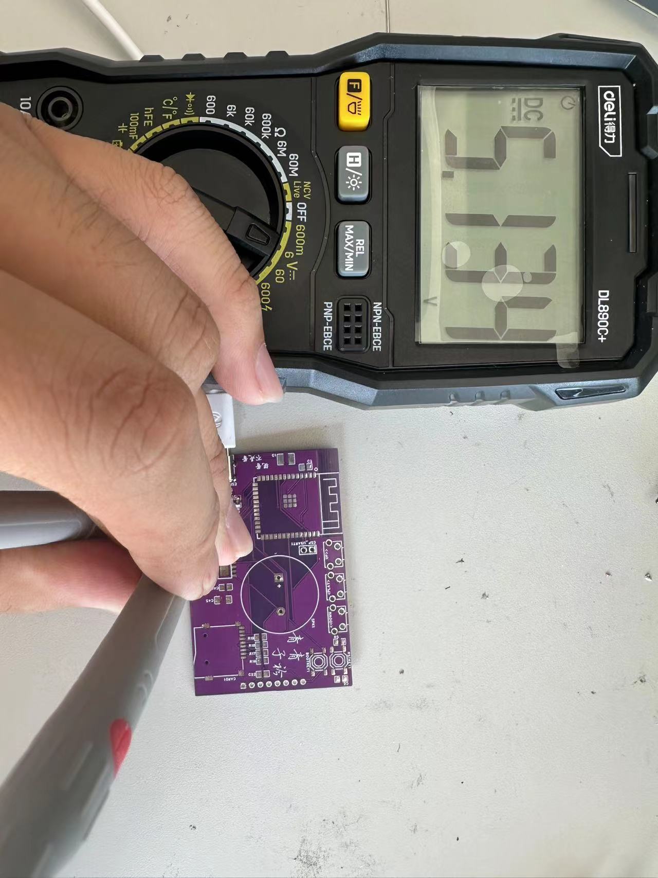

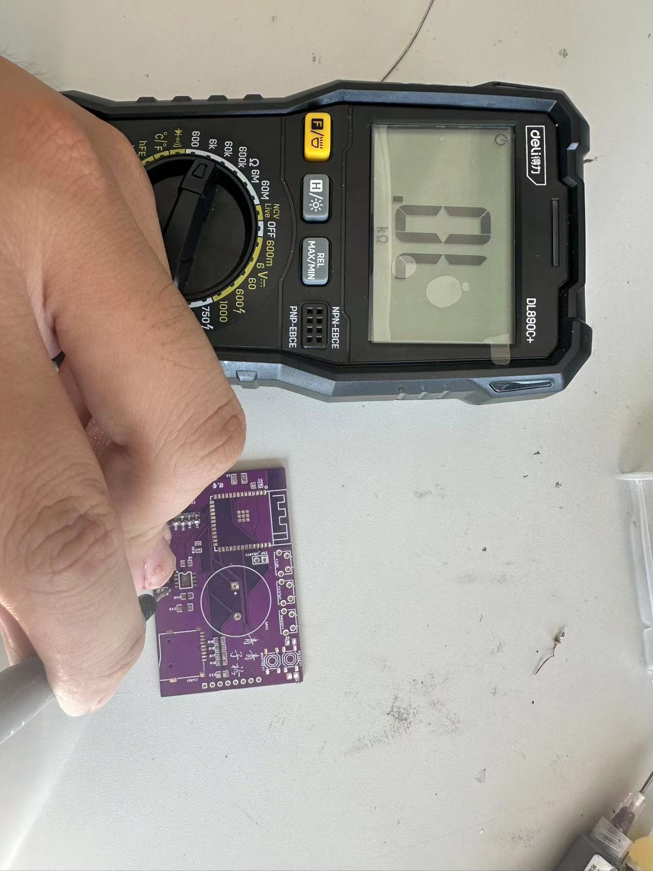

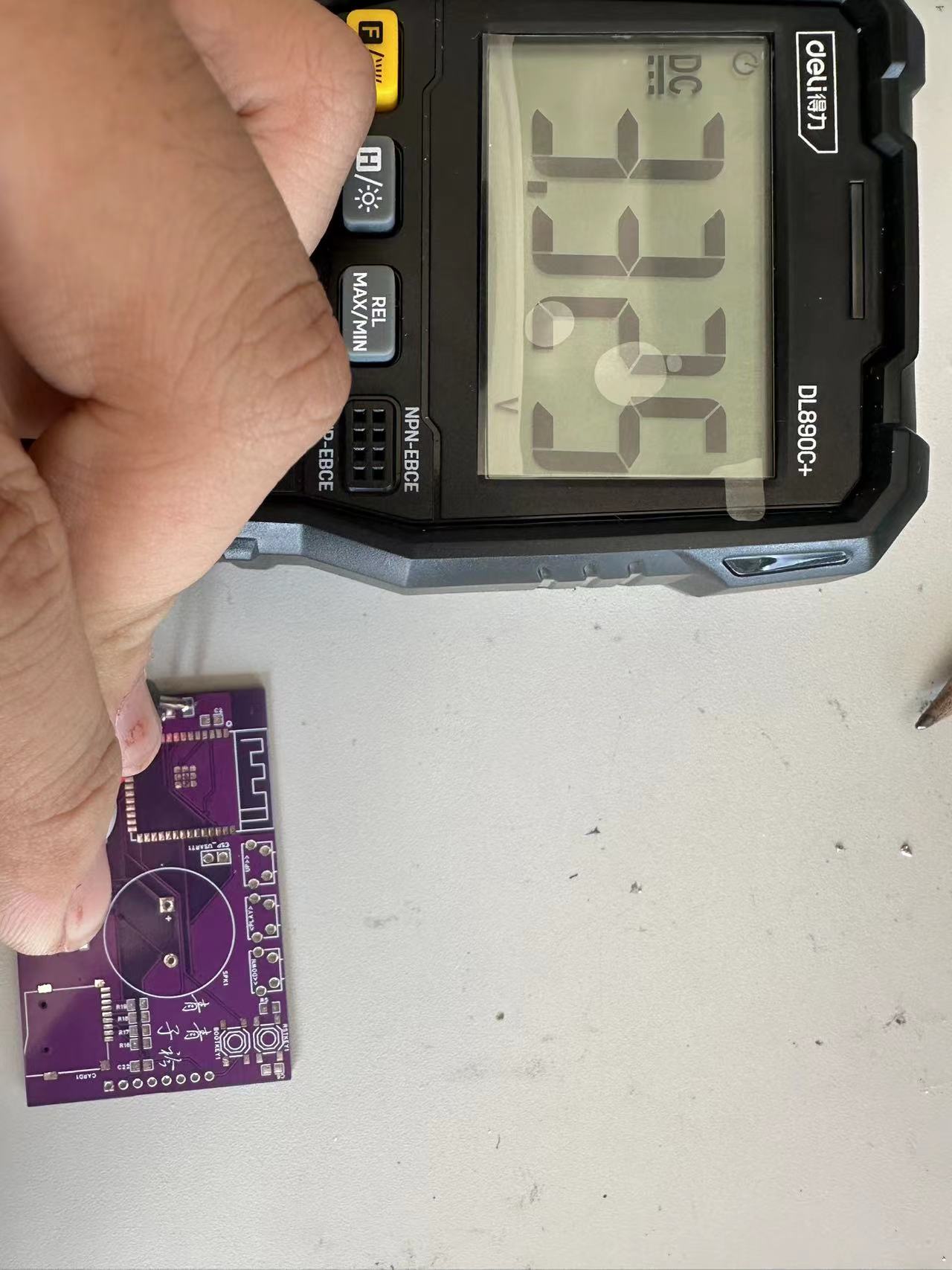

焊接后,用万用表测一下正负极有没有短路
上电,测试!!!!
测试5V,OK
测试3.3V,OK
完美!!!!!!!!!!!!!!!

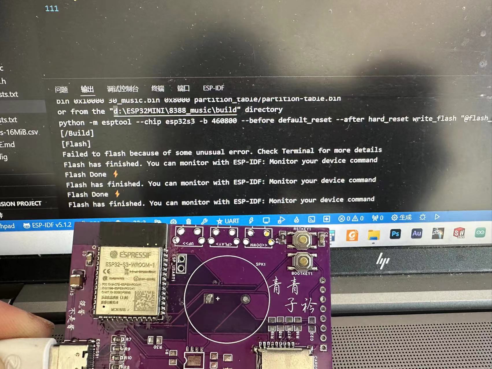

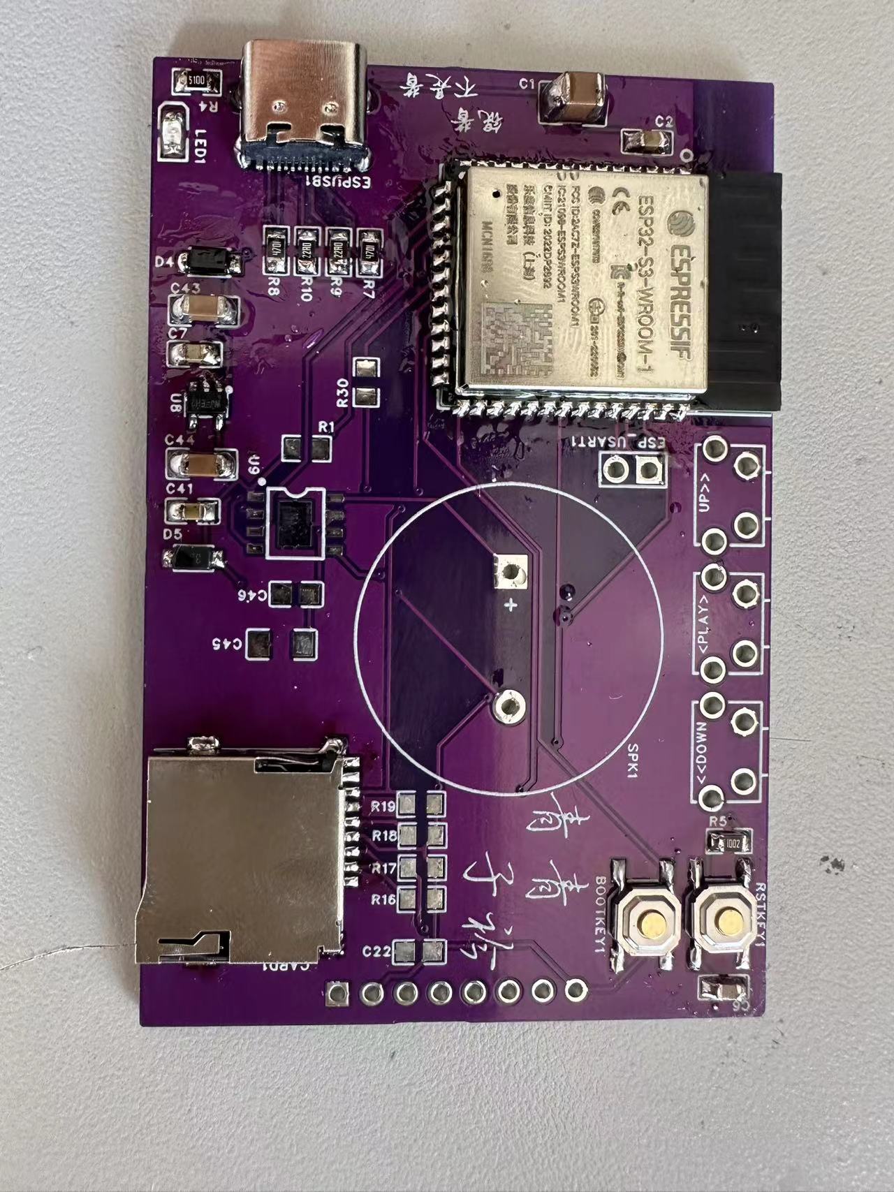

2.安装ESP32S3板卡
先安装BOOT按键和RESET按键,并且测试按键
安装板卡
上电测试,上电前一定要先量一下GND 和 3.3 两端的电压(不然板卡可能就烧了)

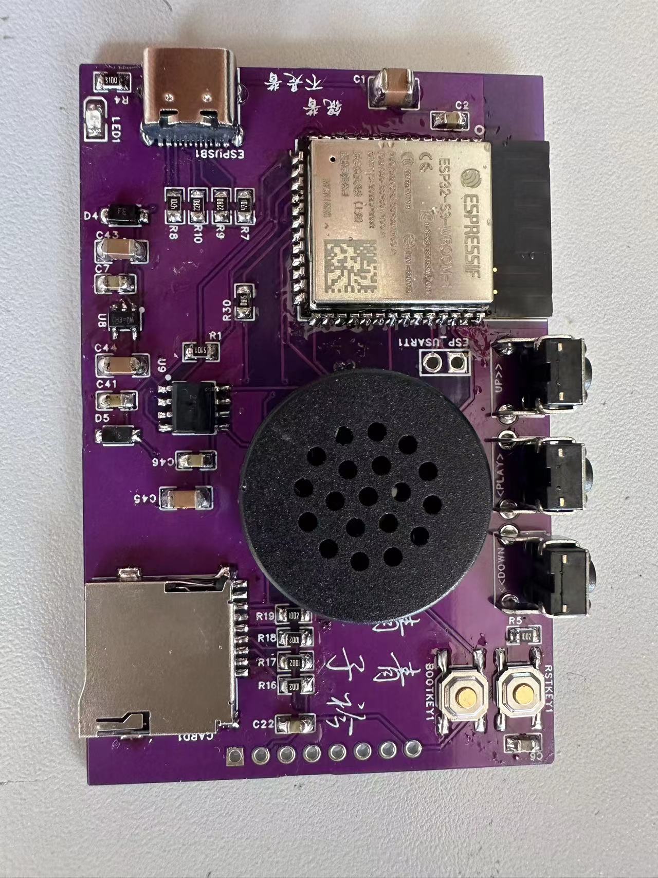

上电后,连接电脑会有提示音,打开VSC,看到虚拟串口设备,并且成功识别ESP32板卡,下载试试,成功!!!!!!!!!!
3.安装NS4168和其他的元器件
4.焊接屏幕,最后测试
最后测试,看视频:)
