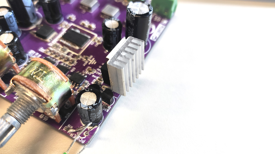

4、散热
TPA3130(C95206)发热量很小,无须散热片(其实也可以贴一个,问题不大)。TDA2030发热比较厉害,毕竟我们都是发烧友。买了5块钱10个的小散热片(还带胶)给它贴上。
小散热背后
小散热前面
