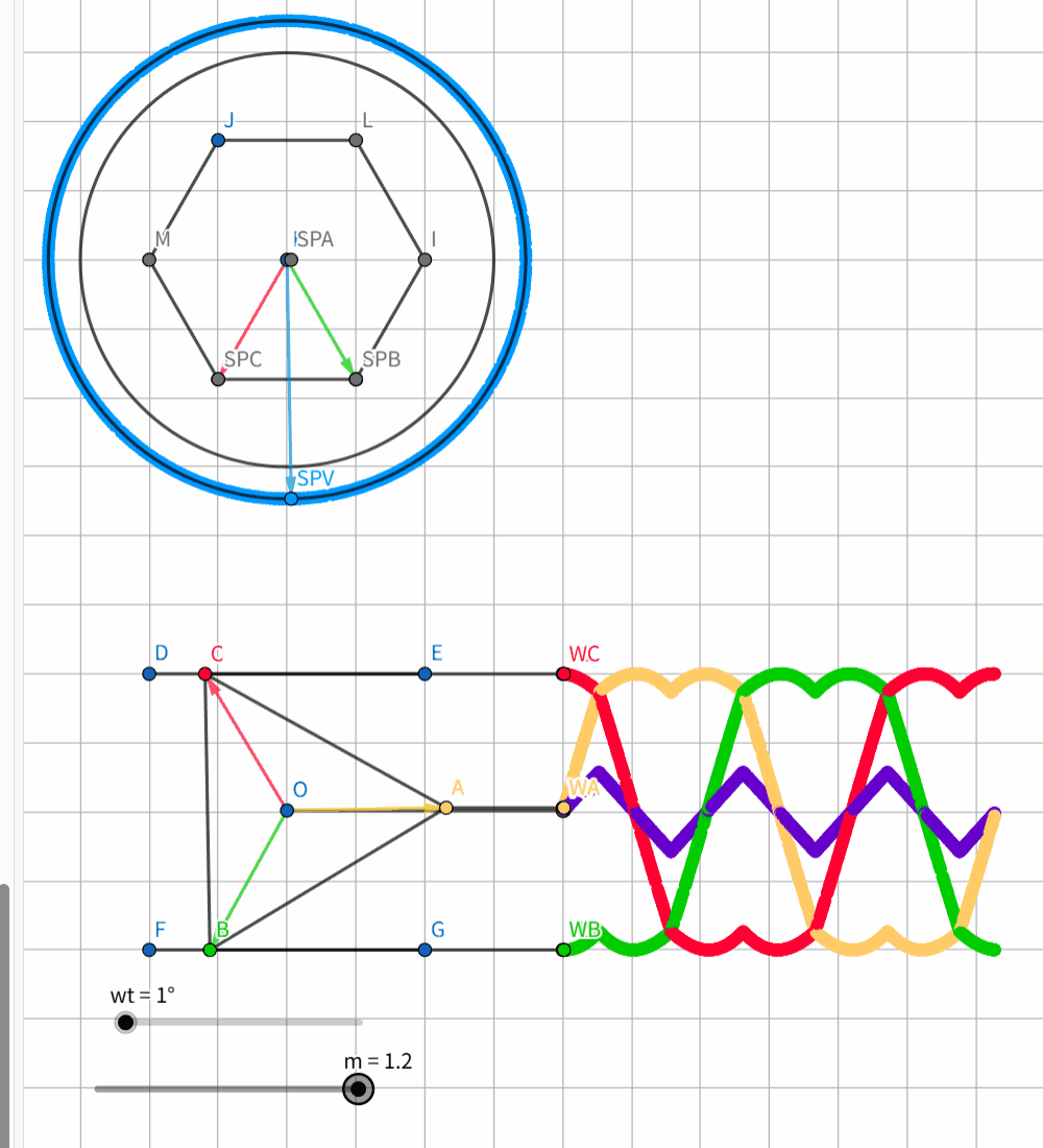

4、空间向量调制(SVPWM)
首先硬件会产生一个固定频率(项目里使用的是 20kHz)的 pwm 输出,作为载波,spwm 将正弦波作为基波,软件上动态改变 pwm 的占空比,最终得到的调制波通过低通滤波就相当于产生了一个正弦波:
spwm 能产生的电压向量覆盖的只有六边形区域内的一个稍小一点的圆:
而我们的目标则是提高利用率输出更大的扭矩,也就是能产生六边形的内切圆范围内的所有向量:
当然,你也可以以六边形为范围,利用上剩余的一点边角料,进一步提高部分角度的输出扭矩,但是代价是最大功率输出时会有顿挫感,波形如下:
还是这张图,我们拥有六个空间向量,通过两两 pwm 操作,可以合成任意方向的向量。比如 U2 占 50% 的时间,U6 占 50% 的时间,那么就能等效为一个竖直向上的新向量。
而这里的向量看起来虽然有三个变量,但实际上还是二维的,那作为一个二维平面上的向量,为什么会有三个数字?
因为它并不是代表六边形内某个具体的向量,而是三相线的输出电压,例如 U4 的 (1, 0, 0) 代表的就是 (100%, 0%, 0%) 的电压输出占比,而这个电压下,会产生一个 U4 向量。
我如果告诉你 (80%, 50%, 50%)(90%, 60%, 60%) 是代表同一个向量呢?是不是难以接受了?
但是看下面这张动图你就能豁然开朗了:
ABC 三根线上的电压虽然在变化,但是相与相之间的 电压差 是不变的,对于转子来说,它感受不到任何差别。这也就导致了你可以用不同的驱动波形输出相同的效果,表现为共模分量不产生影响,例如:
在数学上,仅靠两两 svpwm 操作,你只能合成出落在六边形的边缘上的向量,无法控制其大小,此时零向量就发挥作用了,例如一个周期内 U2(010) 占 20% 的时间,U6(110) 占 30% 的时间,U0 占 50% 的时间,那么就 等效(0.3, 0.5, 0)
0×20%+1×30%+0×50%amp;=0.31×20%+1×30%+0×50%amp;=0.50×20%+0×30%+0×50%amp;=0\begin{aligned} 0 × 20\% + 1 × 30\% + 0 × 50\% &= 0.3 \\ 1 × 20\% + 1 × 30\% + 0 × 50\% &= 0.5 \\ 0 × 20\% + 0 × 30\% + 0 × 50\% &= 0 \end{aligned}
同时,因为 (1, 1, 1)(0, 0, 0) 是等价的,所以 (0.3, 0.5, 0) 是等效于 (0.45, 0.65, 0.15) 之类无数种分配形式的
0×20%+1×30%+0×35%+1×15%amp;=0.451×20%+1×30%+0×35%+1×15%amp;=0.650×20%+0×30%+0×35%+1×15%amp;=0.15\begin{aligned} 0 × 20\% + 1 × 30\% + 0 × 35\% + 1 × 15\% &= 0.45 \\ 1 × 20\% + 1 × 30\% + 0 × 35\% + 1 × 15\% &= 0.65 \\ 0 × 20\% + 0 × 30\% + 0 × 35\% + 1 × 15\% &= 0.15 \end{aligned}

定死 (1, 1, 1)(0, 0, 0) 的比例就行了,比如只使用 (0, 0, 0) 就会产生前面那张图里的第一个波形,表现为部分截底,属于一种 DPWM,而将两个零向量各按一半时间平均分配,那么就相当于第二个波形,也就是你常能在各类教程里看到的 SVPWM 波形。
我这里做了一张动图来展示两个零向量在不同占比下产生的 svpwm 波形:

最后提一个很多人会产生疑惑的地方,也就是 为什么马鞍波电压会产生正弦波电流?
马鞍波电压产生正弦波电流
> 图片出处:【Bilibili】无需公式推导,SPWM零序注入可视化演示
这里的马鞍电压波形是三相 对地 电压。但是电机中心连接点 O 的电压也是跟着上下移动的,所以绕组 AO、BO、CO 的电压差波形变化就还是旋转向量所投影出来的正弦波,既然加在绕组两端的电压是正弦波,那么产生的电流自然就也是正弦波。
我们不是为了使用马鞍波而产生马鞍波,而是为了在旋转向量的时候对电压上下限进行避让而整体挪动三相电压,利用了前面证明的共模分量不敏感特性,只是这种避让恰好让三相对地电压形成了非正弦波形例如马鞍波而已。不同的 svpwm 算法产生的避让动作是不一样的,马鞍波只是其中一种。
