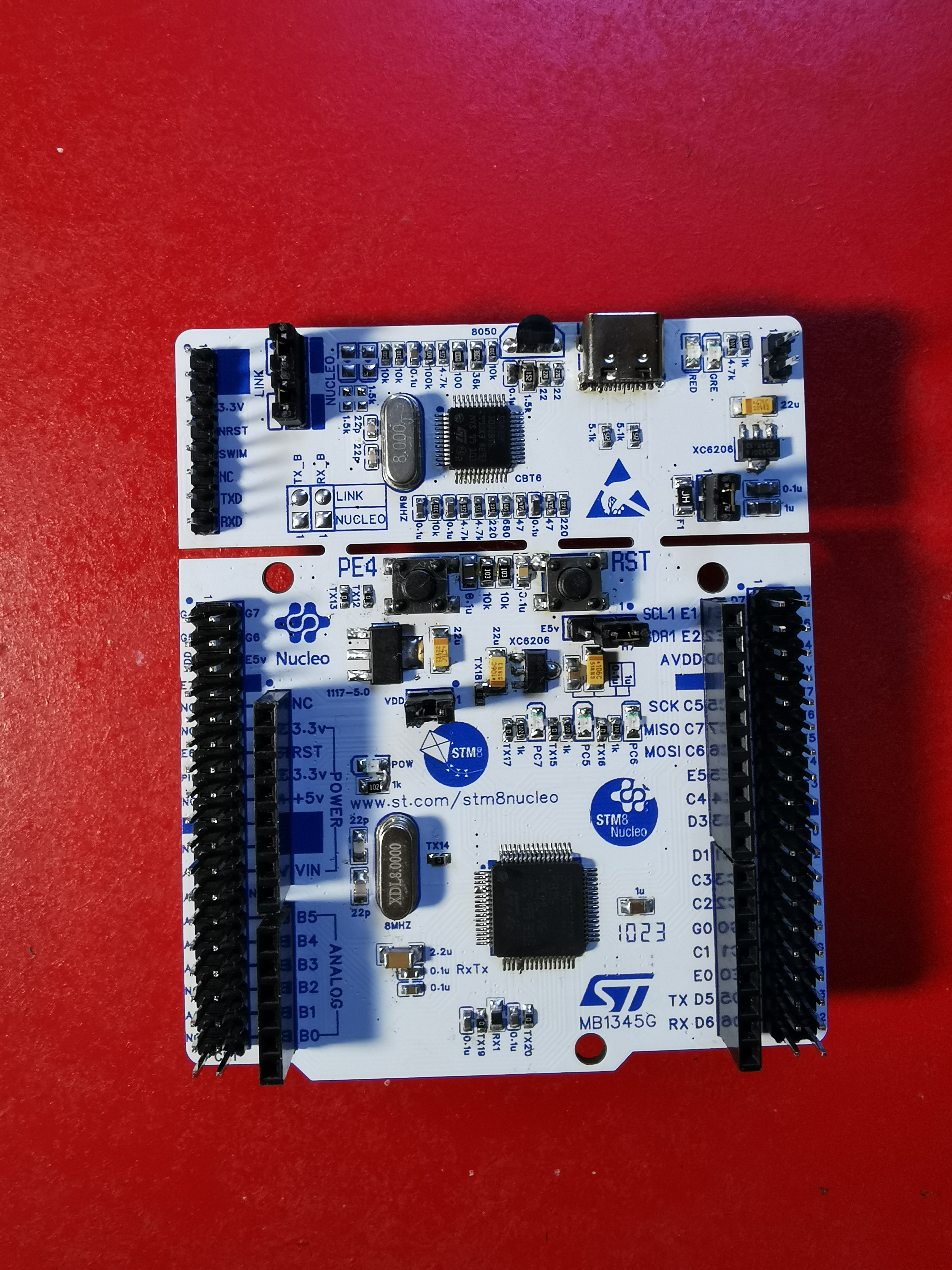

   各位同志好!这里是C70E,今年又有一次彩色丝印活动了,凑巧,我前段时间在某宝以极低的价格买到一片STM8S207RBT6单片机,这段时间没什么事就为它设计了一个板子,用来尝试IAR软件的使用及熟悉STM8单片机。碰巧ST官方又有例子可以参考,就是Nucleo-208RB。我参考了该块板子的设计,同时进行了部分调整,请接着看介绍。
   我真的很喜欢ST的Nucleo开发板的设计,我的一位好友“机卸狮老白”曾经也画过一块STM8S的板子,他说我这个板子就是“太给STM8S面子了”,毕竟一个STM8S大抵是不配给它集成一个ST-LINK V2的。所以这次我就用上次做验证板上的AIR32F103CBT6代替STM32吧,这样成本可以下来一些。以下对这个板子进行介绍:
 1.下板主控芯片支持使用STM8S207RxT6及STM8S208RxT6。
 2.在PE4引脚上挂有一个用户用按键,在PC5、PC6、PC7引脚分别接有一颗LED灯,用来验证单片机是否工作正常及调试时使用。
 3.PD1、NRST为下载口;PA4、PA5为第一组串口,用于和上板的ST-LINK通信;它们在不使用时均可与上板断开,实现上下板独立运行。
 4.模拟供电与供电间有短路块及磁珠隔离,默认使用板上电源供电,也可断开模拟部分独自为其提供精度更高的电源;在这里和官方有一处不同:官方支持为下板MCU提供3.3V或5V,而我的板子仅仅支持3.3V供电,如需5V供电,需要使用杜邦线旁路下板LDO即可为STM8S提供5V电压,但我不太建议这么做。
 5.上板ST-LINK版本为ST-LINK V2,据说后期版本的V2也支持了对板子的串口通信,这里找到了固件可以进行一次测试,看能否成功(显然测试失败了);LINK部分取消了限流保护,采用快速保险对上下板进行短路保护。
 6.LINK侧上板电源可投入/退出,实现上下板独立供电;并且相比官方板卡,我接出SWIM线,可以连接外部STM8S进行调试,功能更加强大。
 7.遥遥领先的TYPE-C接口!!!!(虽然我更喜欢工控常用的TYPE-B,但总要有点特色不是?)

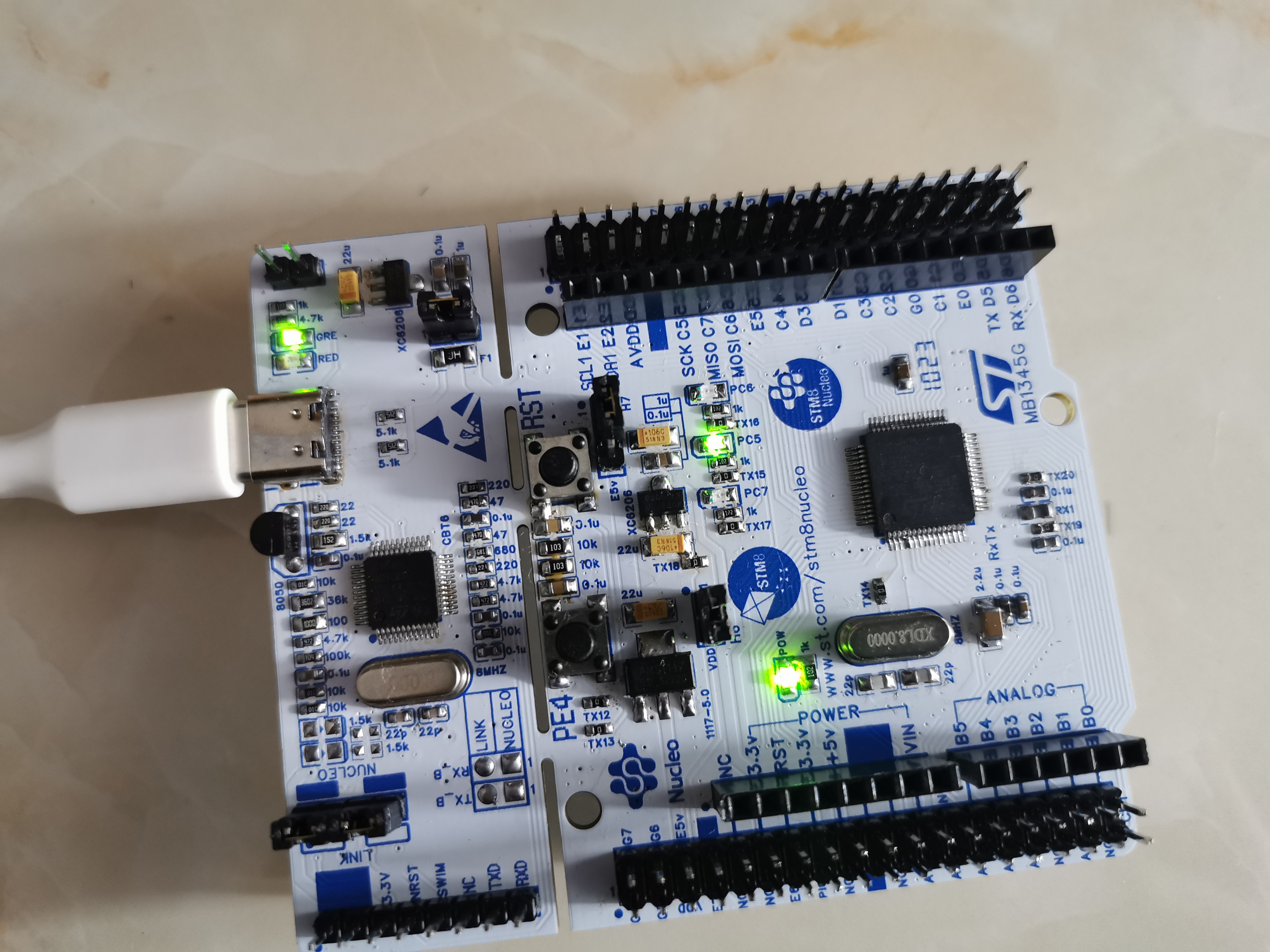

                                  目前板子已点灯成功,没有串口,暂无法测试串口功能
  讲一下我对于这个板子的使用感受吧,肯定的,没有STM32的感觉舒服,我在blibli找了个STM8S教程,使用寄存器大法点亮了第一个灯。再加上STM8S网上的资源和教程真的不像STC公司或者STM32公司的多,所以这个芯片对于我来说又是从头开始学习,离谱的是,STM8SCubeMX仅仅是一个配置工具,它不能自动生成代码!!!!这个我真的没有想到。
  还有一个值得注意的点,就是焊接顺序和是否需要镀锡,我的建议是不要搞镀锡,刀头烙铁温度到350+度时,在没有松香润滑的情况下,很容易就会将两个很近且连接的焊盘间导线阻焊层给挂坏。尤其是GND网络,它散热太快,要是你刮的力气大了不但上不了锡,反而会破坏你的焊盘,我在焊接过程中就搞坏了好几处,但不是致命伤,还可以用~
  焊接TYPE-C记得焊盘和元件事先镀锡,涂抹绝缘助焊剂(不要用带腐蚀性的助焊膏,你清洗不了TYPE-C肚皮下面残留的助焊膏,然后通电时间一长就要导电短路或通信失败),如果不放心自己的技术可以把PCB焊盘接长一些,会好搞点。

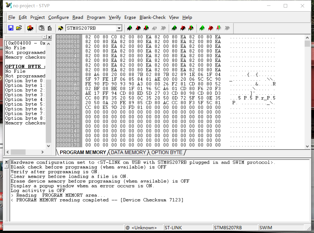

                      使用软件读取已被烧录代码的单片机,可以看到连接和读取成功

1.这个板子兼容所有脚位与STM8S207RBT6脚位一致的单片机,同时这款单片机不具有BAT功能,板子无法使用虚拟串口功能,与串口有关的元件均可不装配节约物料。
2.本人主业不是搞电子的可能在PCB绘制过程中还有没有注意到的小细节,希望大家评论区斧正,大家一起进步。
3.LINK部分由于STM8S仅支持ST-LINK V2,烧录ST-LINK固件可以使用APM32\AIR32代替STM32F103C8T6,不要使用航顺的HK32F103CBT6A!它可以刷进去,但是下载器无法正常工作,电脑会报错!
4.板子最高兼容到12V,不要超压(VIN脚有一颗耐压15V钽电容),超压使用钽电容可能存在危险!而且主控部分LDO改为XC6206,使用大功率模块时应当注意不要烧毁板载LDO;外挂基准电压源给VDDA供电记得断开模拟脚相应的短路块再进行操作。
