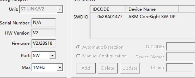

8、验证
显示以上信息,确认固件OK
9、测试
  1. 测试烧录功能,用Keil-MDK,下载程序成功,说明烧录功能正常
  2. 测试Debug功能,用Keil-MDK进行Debug调试,可以调试,说明Debug功能正常
  3. 测试U盘拖拽烧录功能,需要生成bin文件(bin文件生成方法),将bin文件拖到ST-link 模拟的U盘中,成功烧录,说明虚拟U盘功能正常。
  4. 测试串口收发功能:用杜邦线连接ST-LINK V2-1的TX和RX ,打开串口助手,发送数据,接收区收到相同的数据,说明串口收发正常
