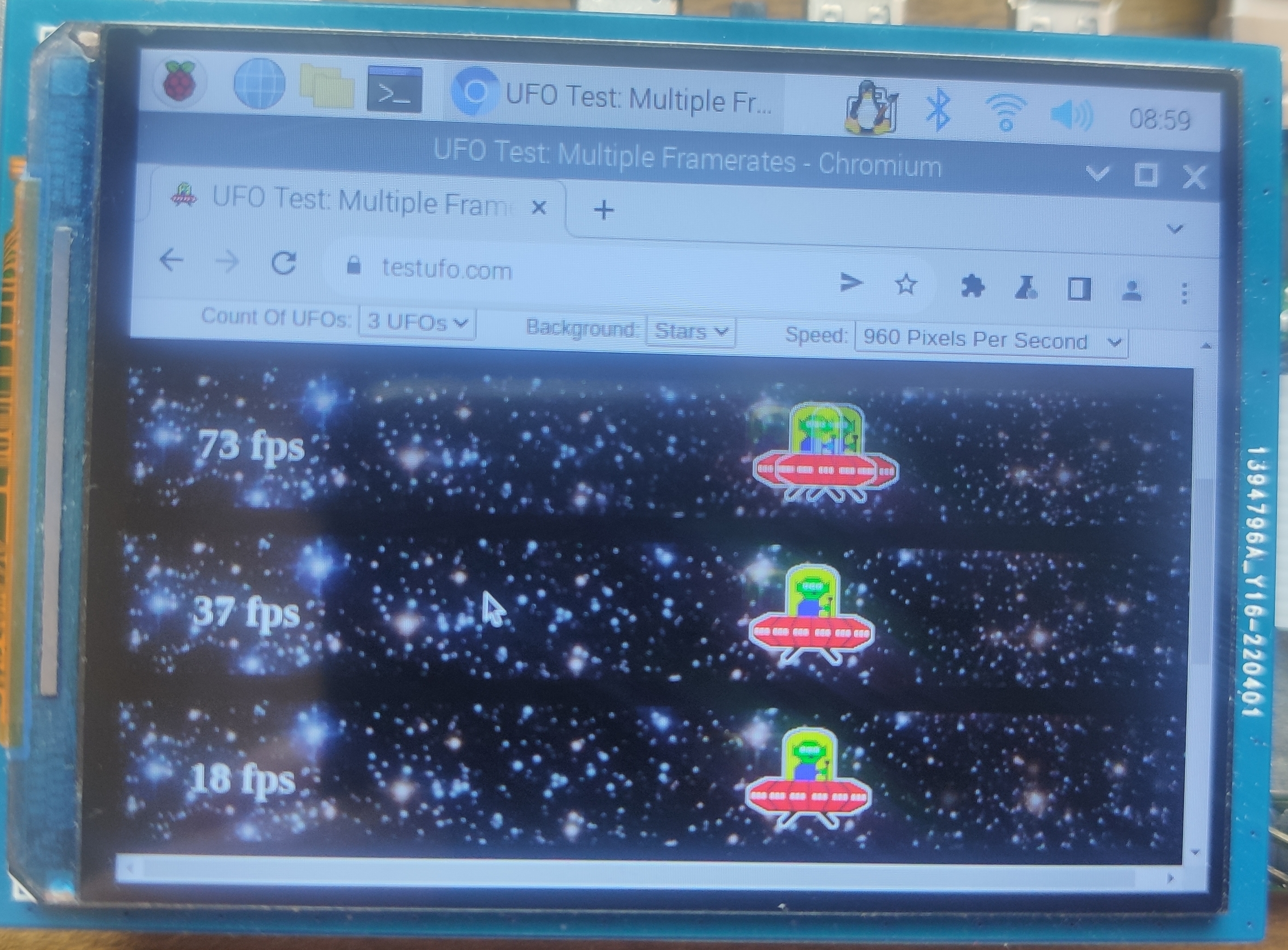

用于树莓派的DSI屏幕,刷新率可达60fps,同时成本低廉。

2022-8-18 更新:
麻麻的,移了下btb座子还是有点偏,开摆了
去掉了那颗i2c芯片和复杂的背光控制电路,加入了设置背光常亮的电阻。
那个烦人的reset bug依然存在,不知道怎么解决。。。不过好像不影响正常使用,就先不管了
5寸的测试板子已经打了,到了开测
2022-4-24更新:
由于EEPROM好像识别不了,所以删除了预留的EEPROM
因为排线连接后不太整齐,所以BTB稍微往上移动了一点点,应该没问题,等下个月打板验证一下吧
5寸WUXGA的转接板也画好了,等一段时间打样测试下

layout方面,由于我不是学这方面的,所以lay的可能有点丑,见谅,如果有大佬发现哪里不合理,也可以向我提出意见。
关于系统方面,实测32位和64位的系统都能用,但是版本必须要在debian 11(bullseye)以上(以下的版本均没有KMS驱动,故无法使用)。
目前只测试了树莓派4b,如果哪位有3b/3b+,可以帮忙测试一下。
