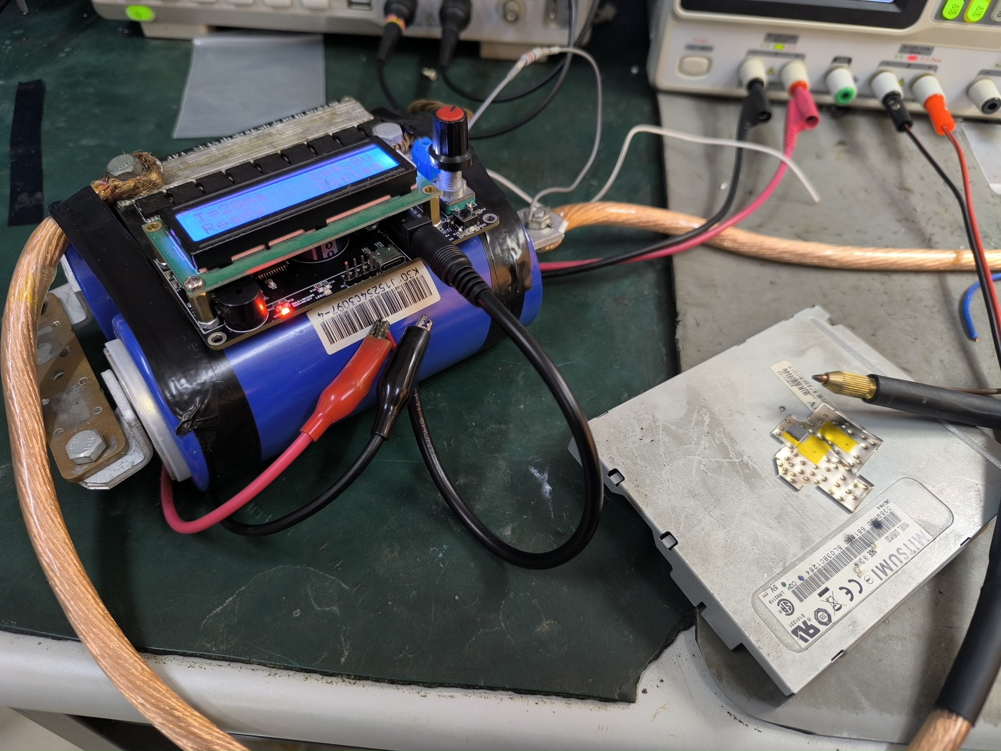

法拉电容点焊机,极限瞬时电流5.4KA 电压5V,可调输出脉冲时间,带接触保护,可调连续模式和半自动模式。

硬件测试和软件调试已完成

使用单片机精确控制功率场效应管输出时间,显示电压时间设置

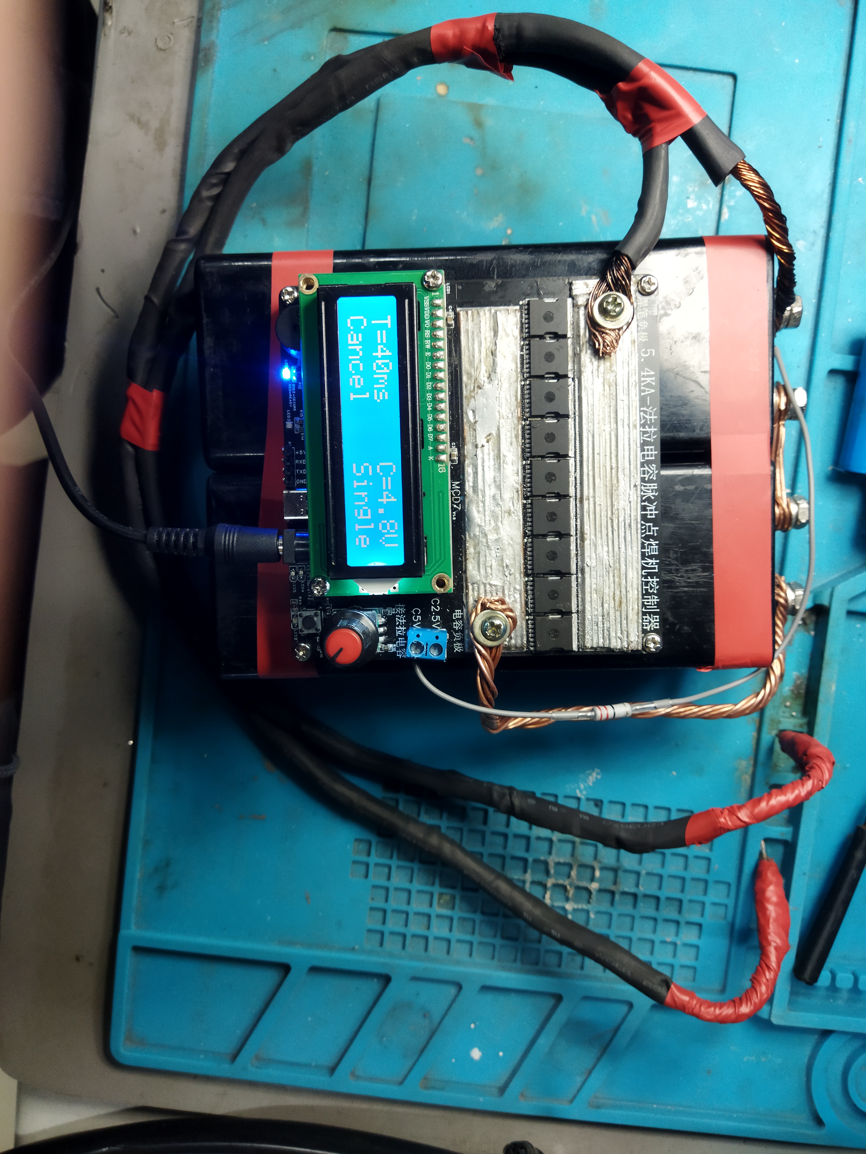

换装圆柱体电容 单体2.7V3000F  两节串联

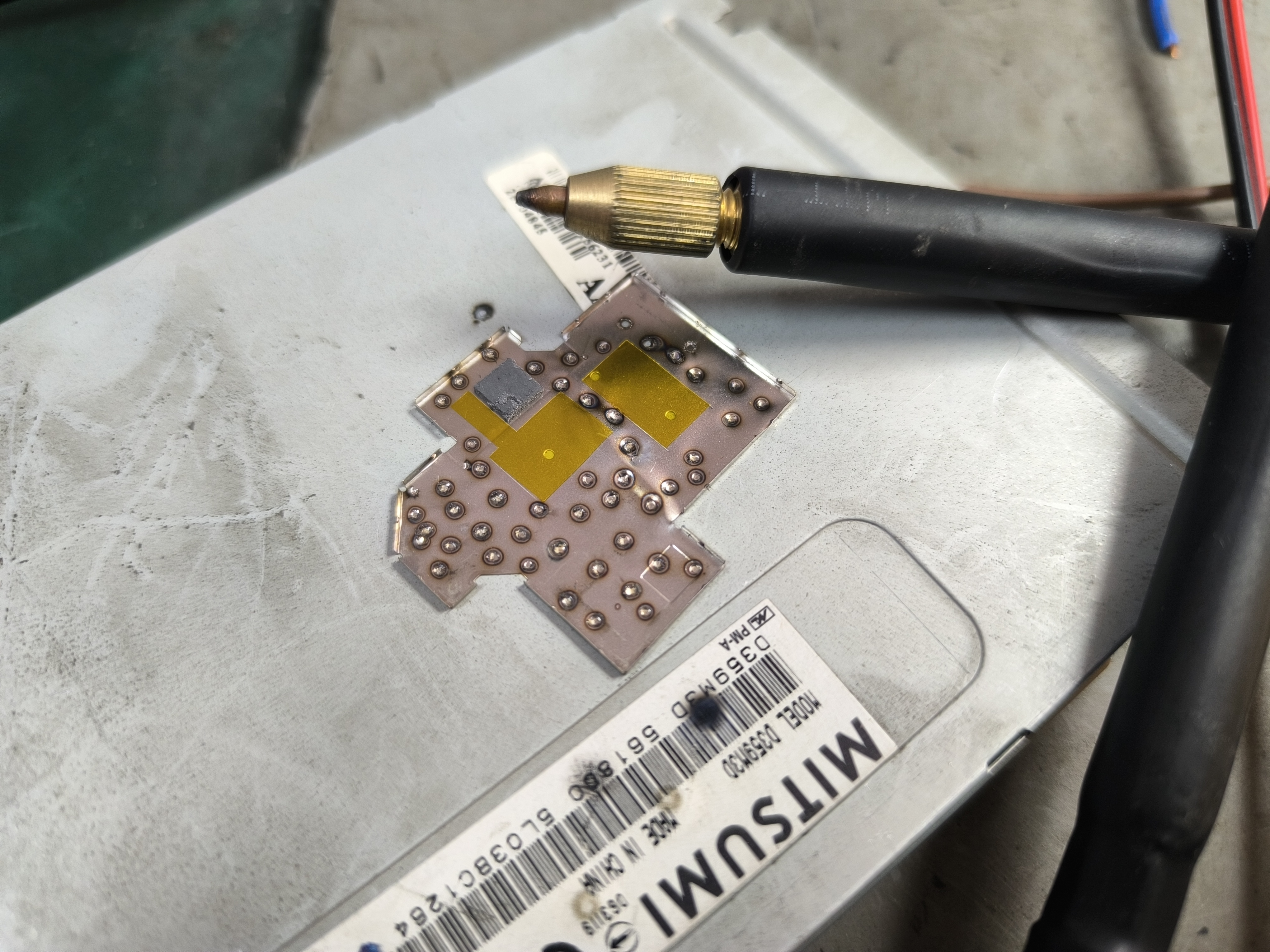

点焊效果测试

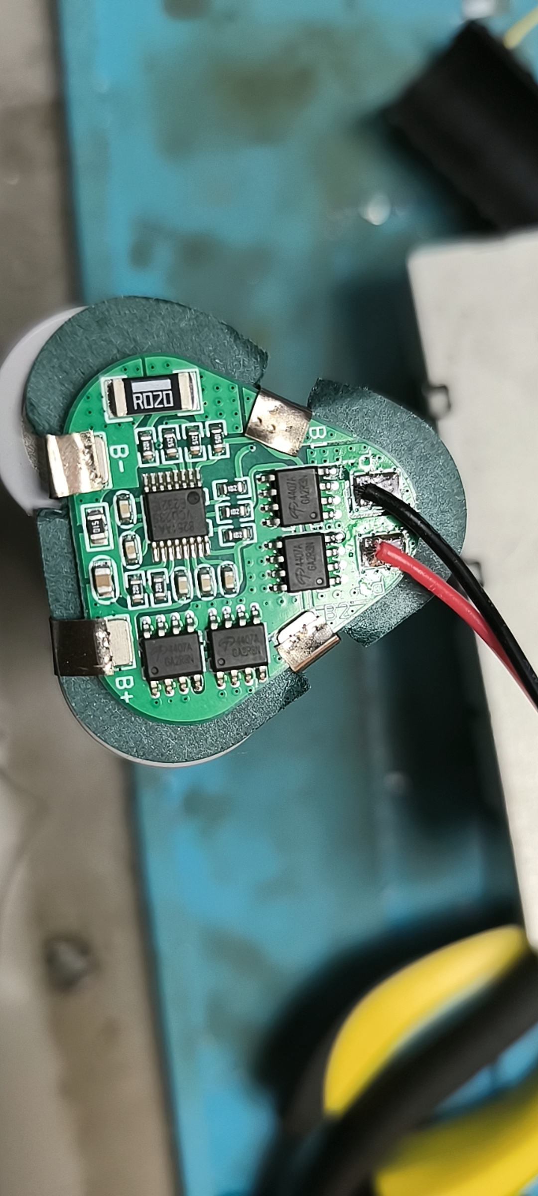

6.4V 5ms  点焊21700锂电池组  镍带5mm

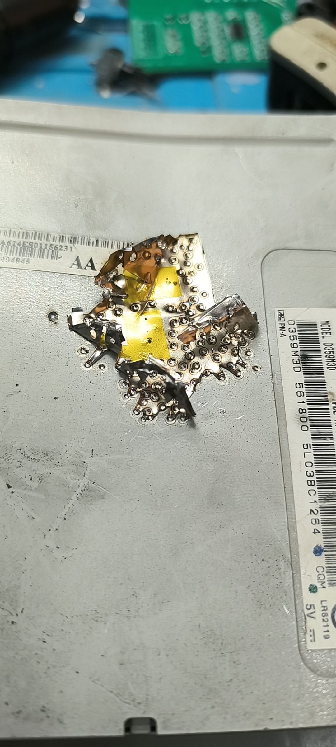

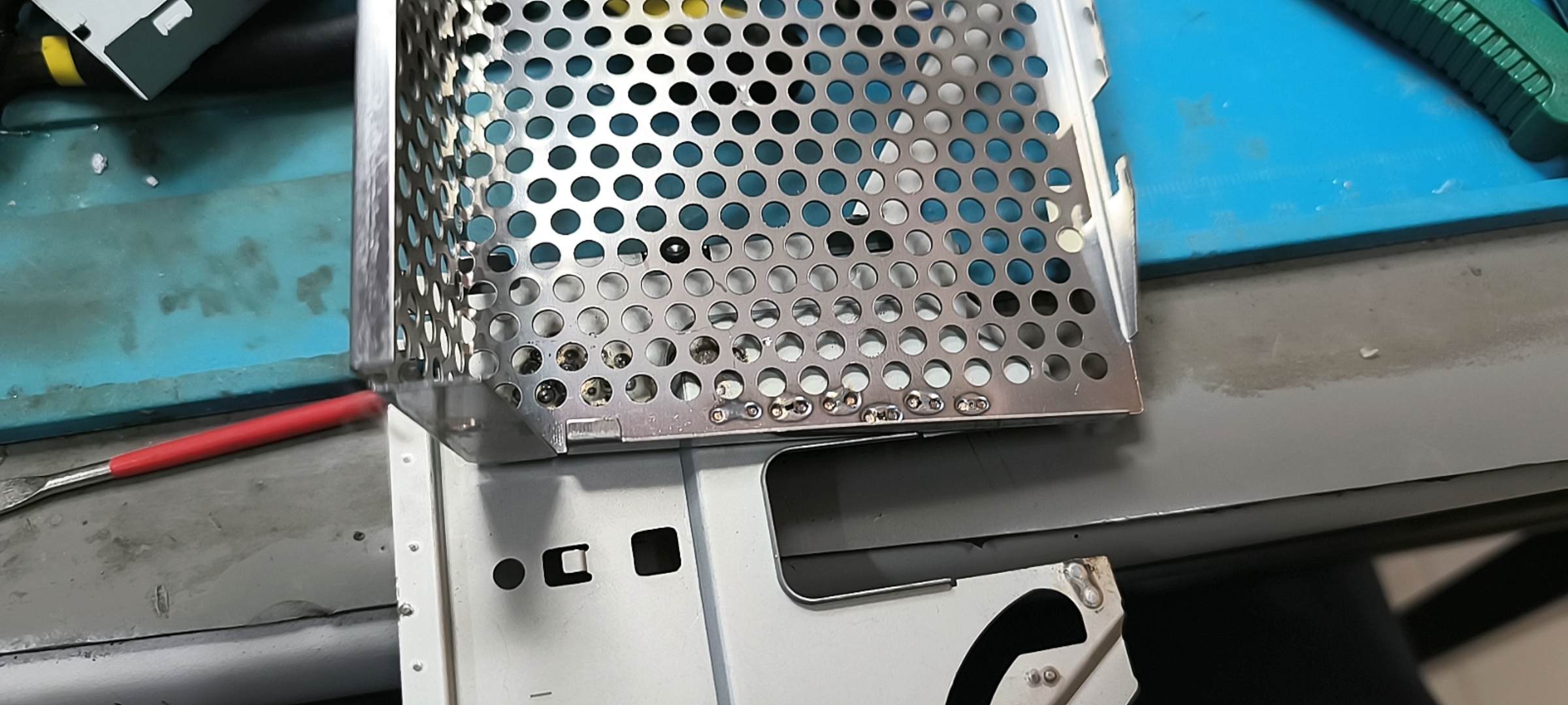

6.4V 40ms  0.2毫米不锈钢板焊接0.5毫米钢板(手机屏蔽罩焊DVD壳上)

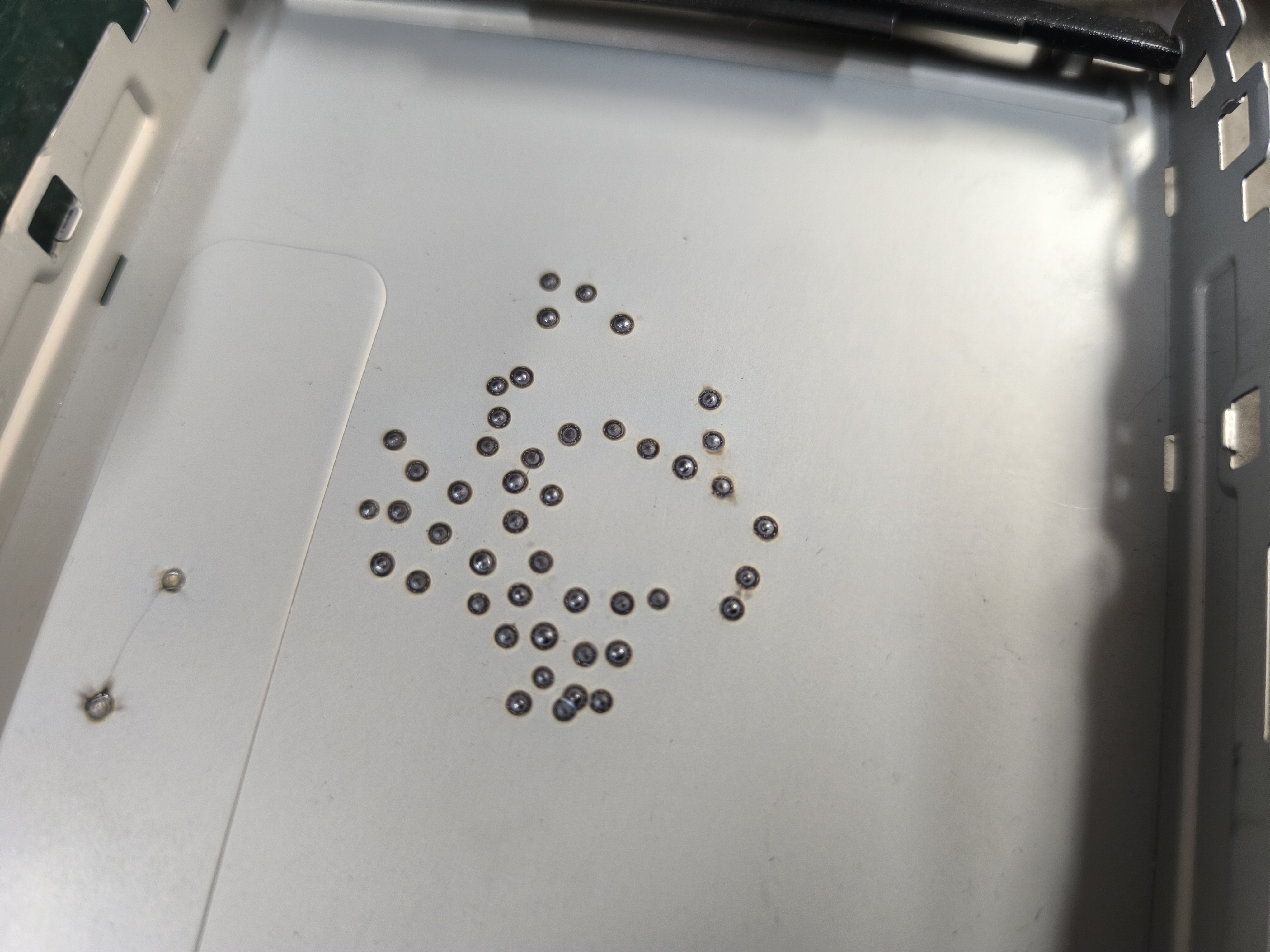

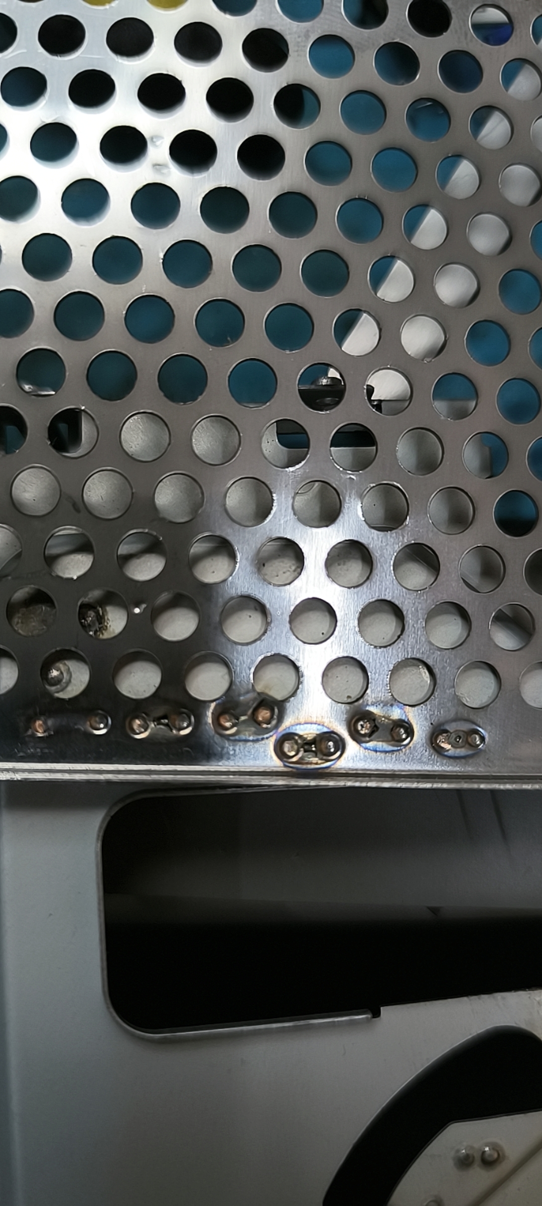

最大功率输出 6.4V 99ms (约一秒钟)   0.5mm钢板焊0.5mm钢板 (开关电源壳焊DVD壳上)

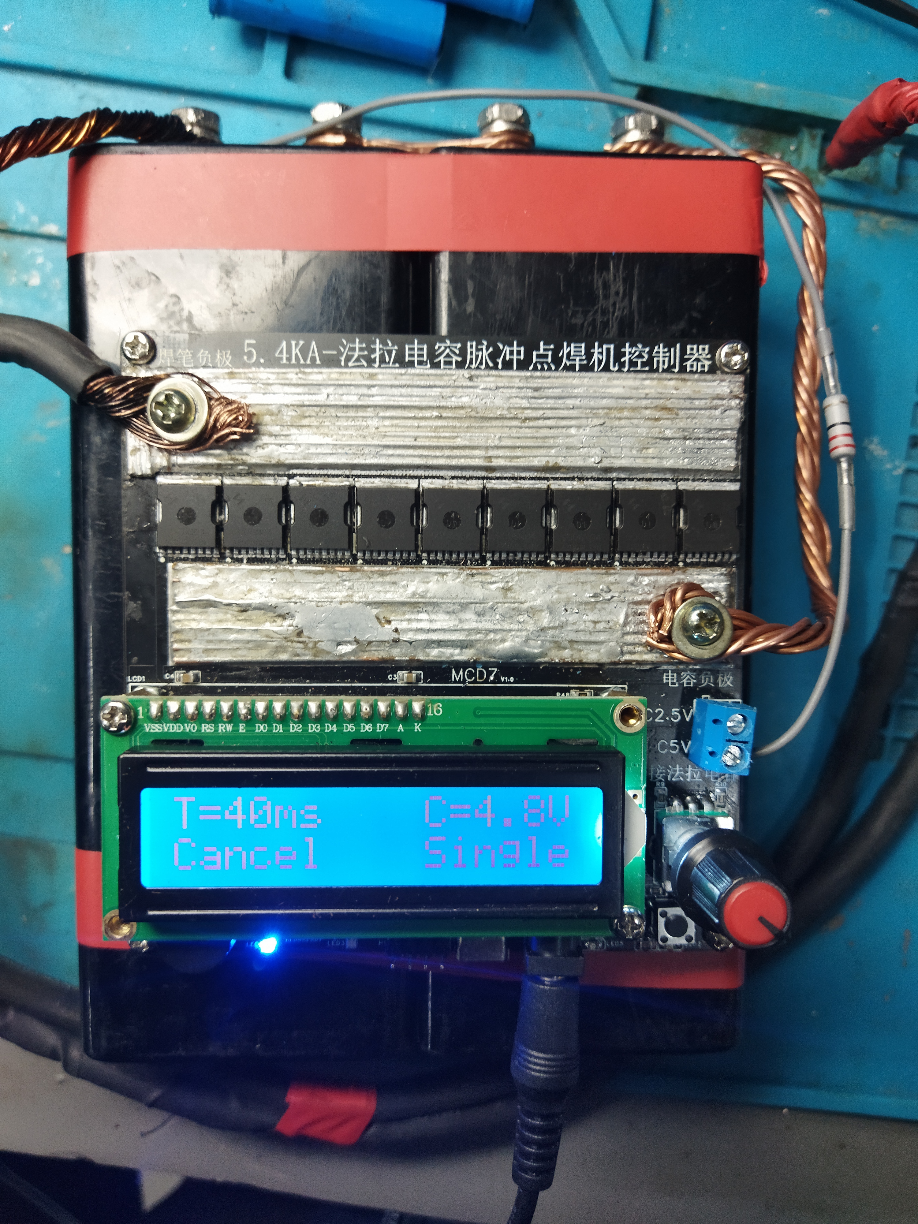

PCB场效应管加粗区域建议使用铜排加粗,焊笔两根线必须尽可能粗,长度短,而且要并排走线,建议使用纯铜10到16平方软线。焊笔建议使用点焊机专用焊笔(我用电烙铁头当焊笔结果总粘头)如果不并排走线而且线径不够粗,导线所带的电感产生的反向电动势会击穿单片机和屏幕(调试的时候因为这个原因烧了5个单片机和3个屏)。
其他:功能和操作
插电首先显示初始化界面然后进入操作界面,准备状态下除启动按键所有操作键锁死。焊笔接触到工件,所有操作键锁死(焊笔接触工件状态下无法切换到准备模式和修改焊接参数)。单次模式每焊接一次要按启动键恢复启动状态,连续模式不需要。操作说明:轻触开关切换准备模式和取消模式,编码器按键切换单次模式或者连续模式,左旋编码器时间减少,右旋编码器时间增加,时间调节范围,0~99ms。(点焊时间参考,镍带18650电池电极点焊 电压4.8V 脉冲时间40ms 镍带点焊镍带 电压4.8V 脉冲时间25ms  )焊接操作实测测试视频:*https://www.bilibili.com/video/BV1Bo4y1q795/
