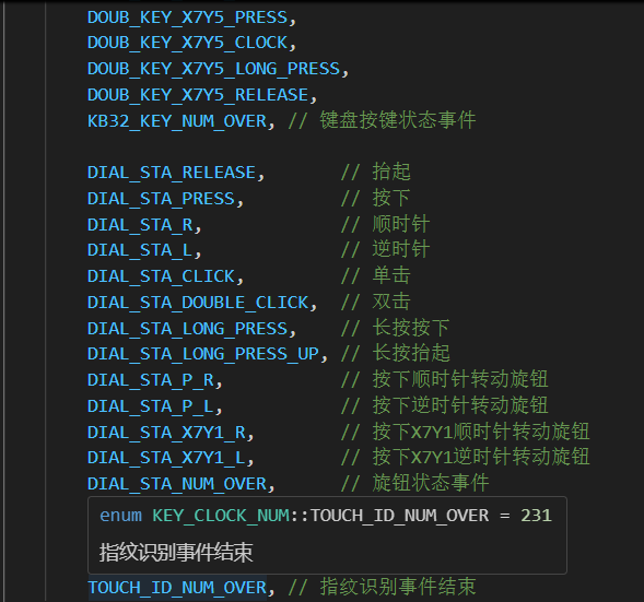

  • 重构源代码支持两百多种按键触发条件

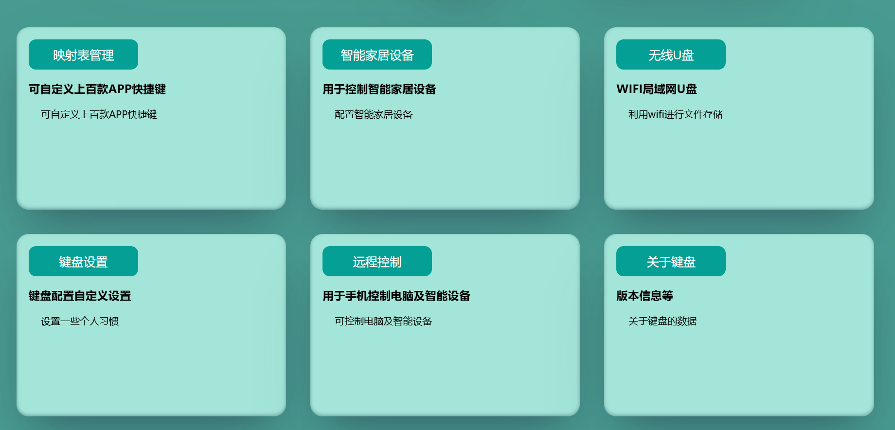

对智能家居设备的控制: 可通过智能台灯控制区域按钮实现对智能台灯的色温及亮度控制,可利用旋钮进行精细的色温及亮度调控。 可通过桌面电源控制区域按钮实现对桌面电源的控制,支持多种触发方式实现不同功能。

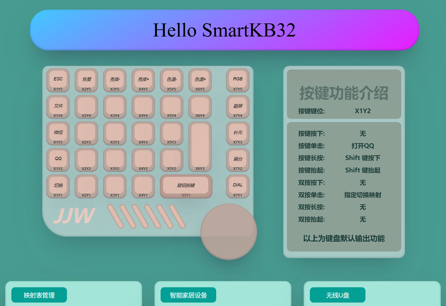

一、可在服务器的欢迎页面查看功能区的每个按键的功能介绍
二、可在点击对应的按键跳转到对应的功能

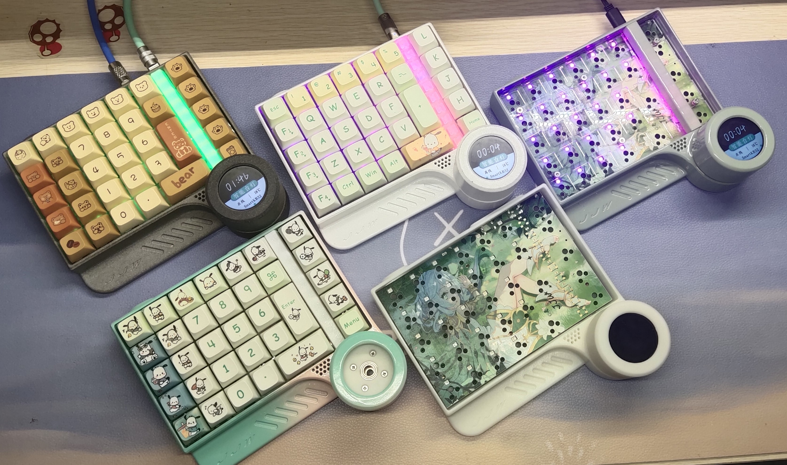

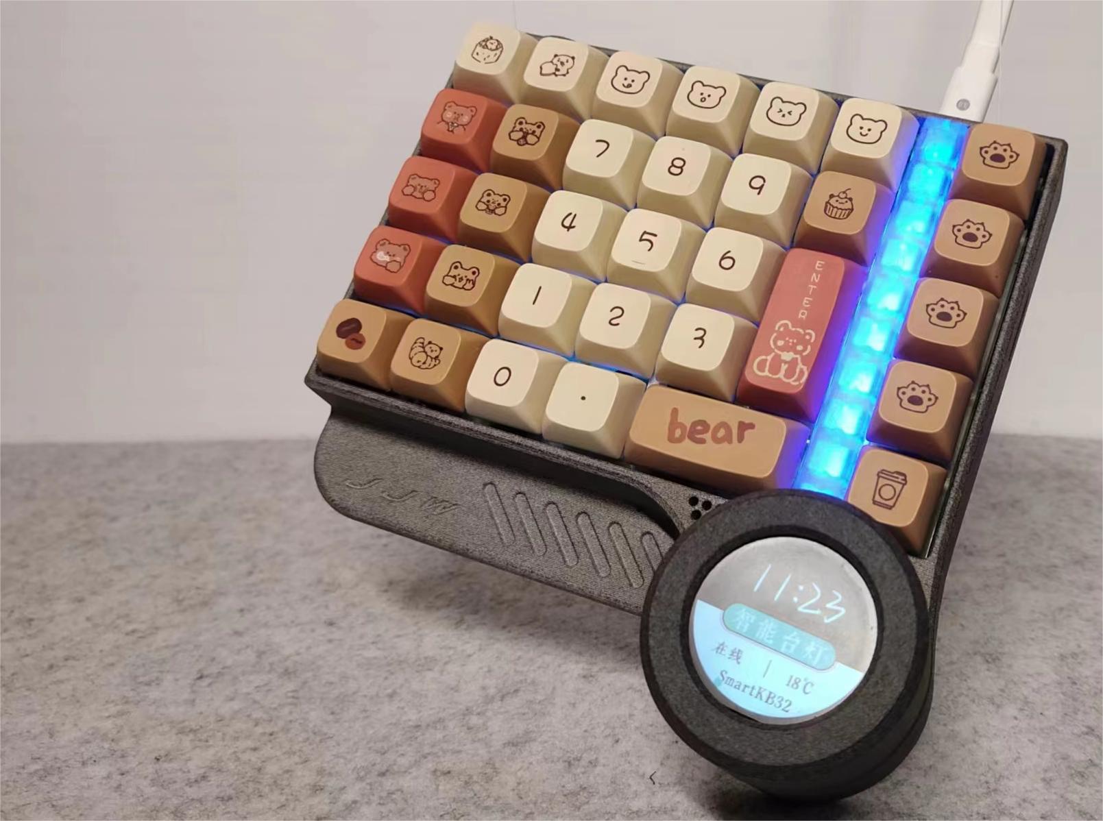

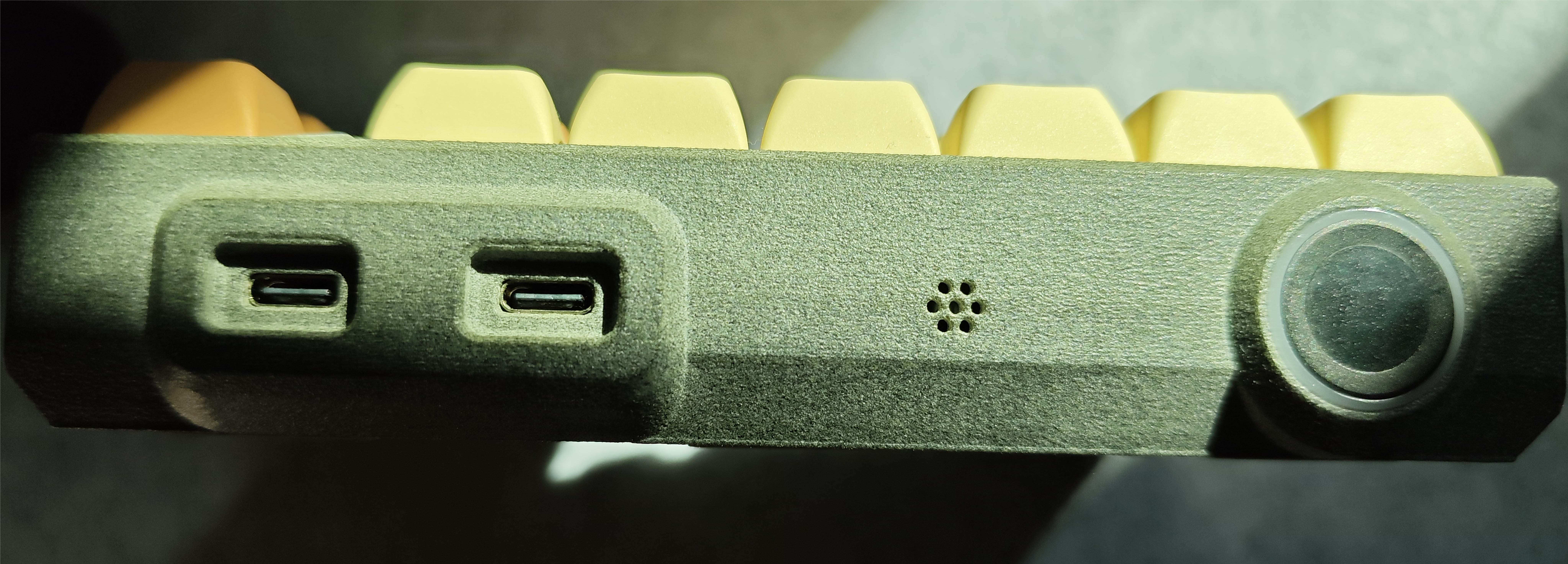

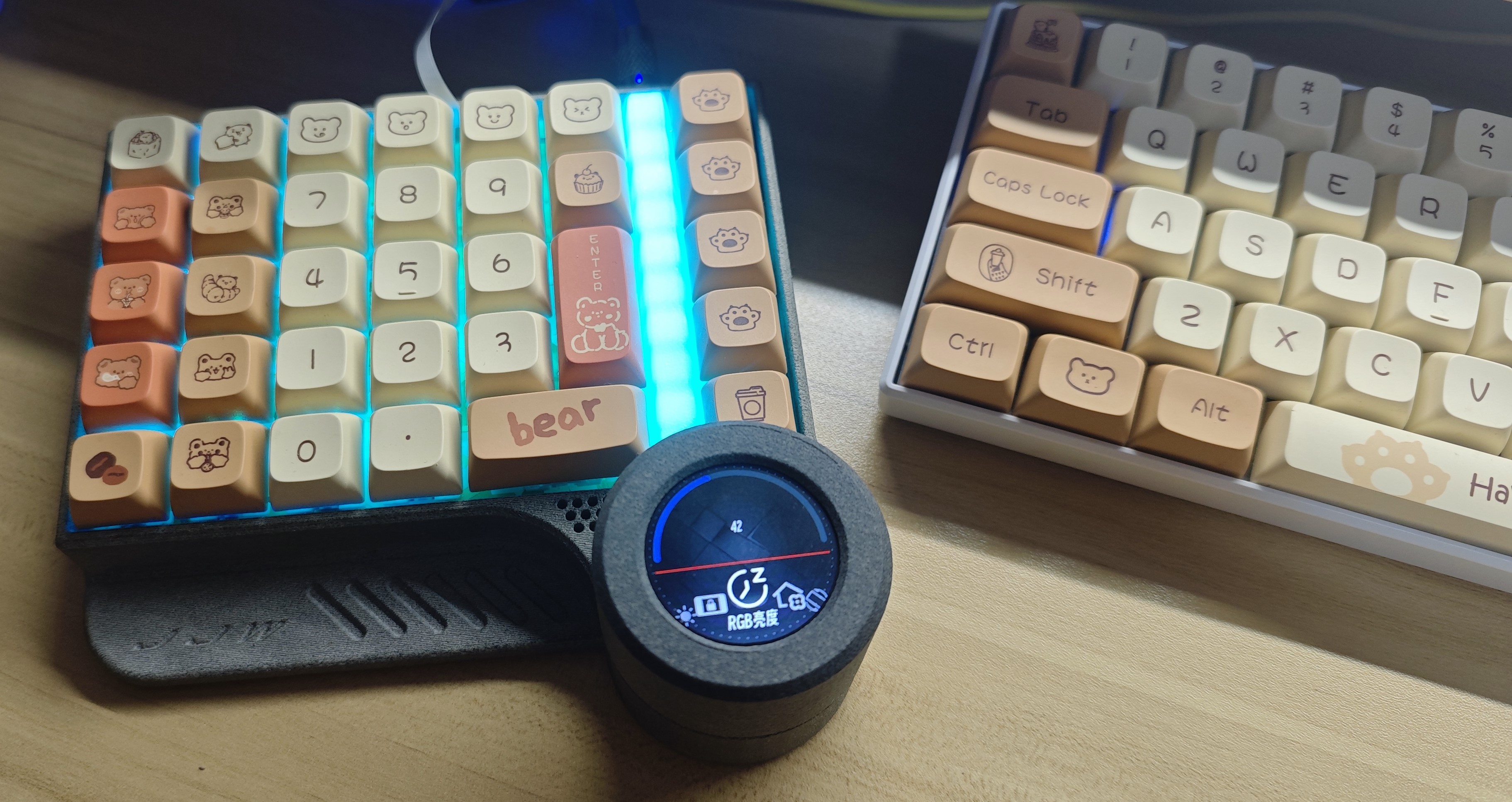

实物展示
网页映射表生成器

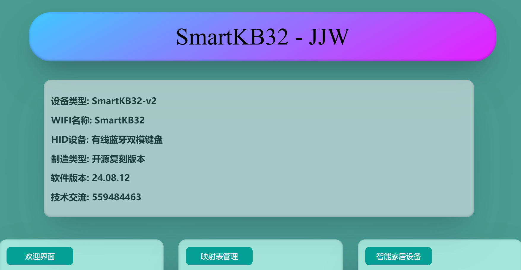

映射表生成器3.0:经过三次迭代,成功将映射表生成器集成至内置的web服务器中,电脑或手机等连接esp32s3的热点或与键盘连接同一个网络,前者打开浏览器输入192.168.4.1即可进入内置的服务器中即可进行一系列的修改,后者通过旋钮上显示的IP地址进行访问服务器。

二、预设有230多种按键触发事件用于触发不同控制

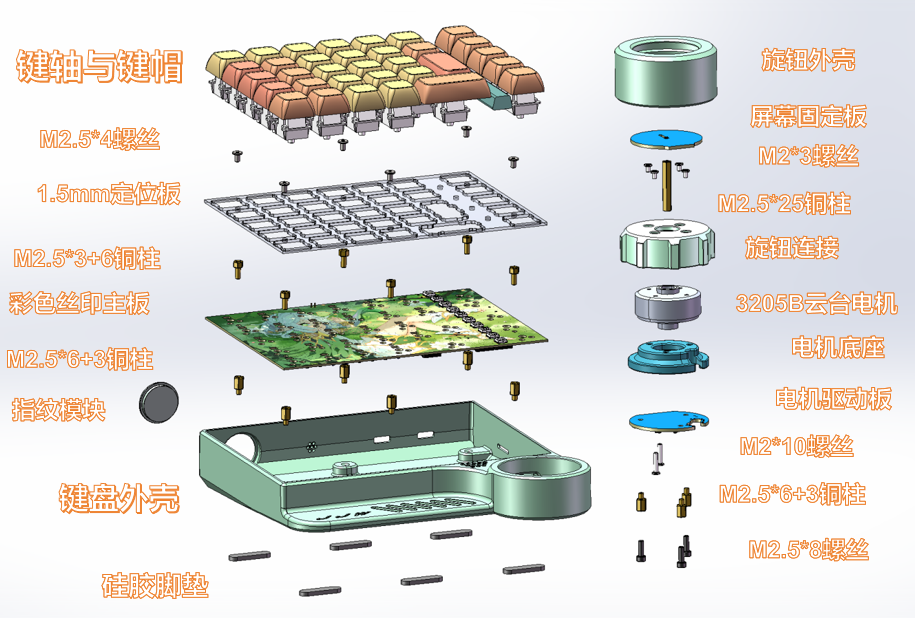

一、组装结构爆炸图

附件中含有两种旋钮分别是2804电机版本和3205b电机版本,二者选其一即可
键盘pcb打板厚度为1.6mm
屏幕和电机驱动版pcb打板厚度为1.0mm(3205B去限位版云台电机打板厚度为1.6mm)
键盘定位板厚度为1.5mm
电机中间采用M2.527mm的铜柱焊接固定(3205B去限位版云台电机采用M2.52mm的铜柱)
电机 云台电机2804 或 3205B去限位版云台电机
径向磁铁 :外径10mm 内径6.3mm 厚度2mm(3205B去限位版云台电机不需要)
