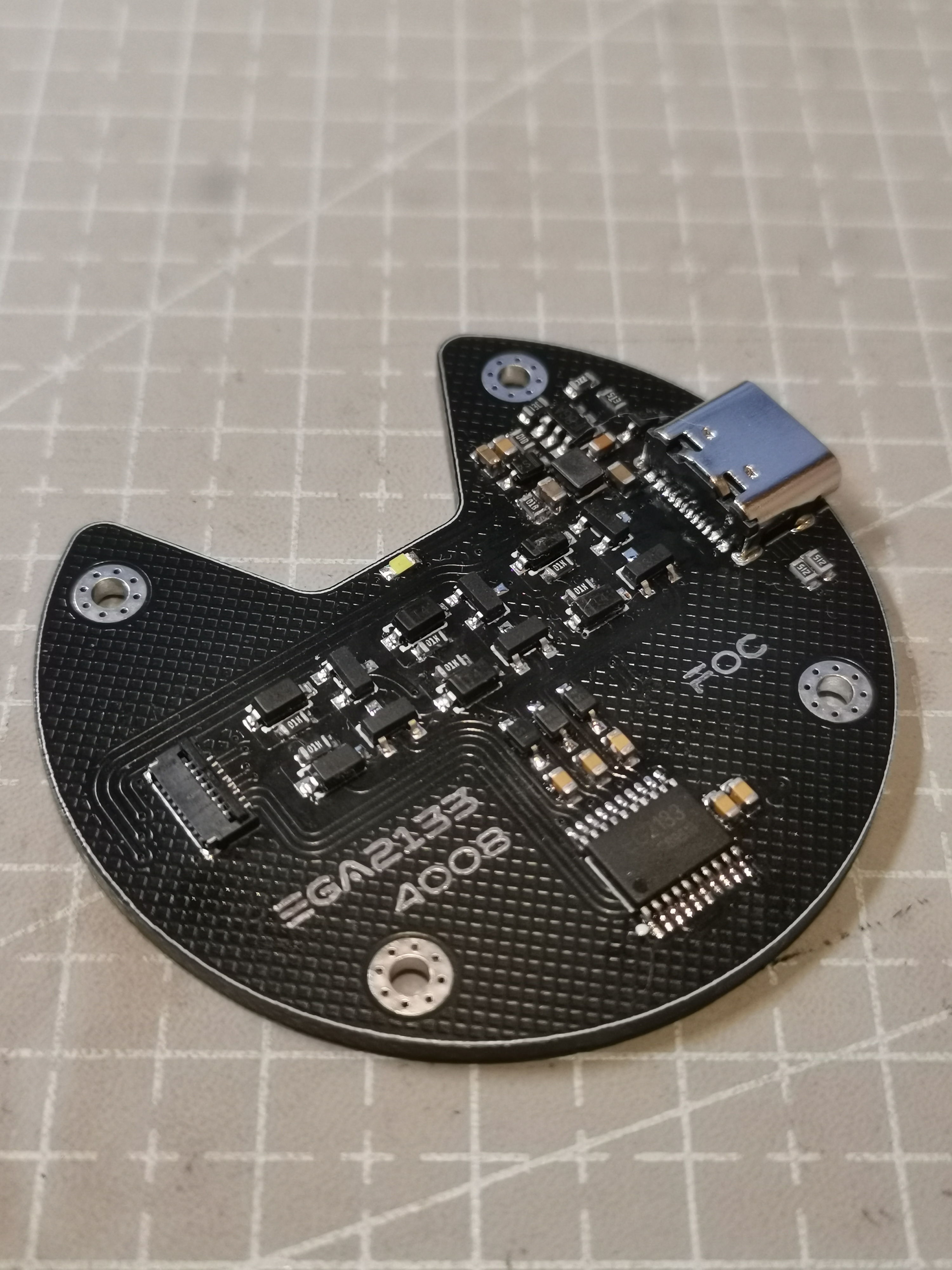

基于EG2133的4008电机FOC驱动板,未验证!
简介:基于EG2133的4008电机FOC驱动板,未验证!
创建时间:2024-04-14 19:12:37更新时间:2024-05-08 09:50:57
参考设计:
Cat FOC - 嘉立创EDA开源硬件平台 (oshwhub.com)
莱洛三角形-V3-电机3205版本 - 嘉立创EDA开源硬件平台 (oshwhub.com)
一、硬件设计
1、驱动IC:EG2133;
2、降压IC:MP2359;
3、磁编码器:AS5600-ASOM
二、注意事项
1、本设计画板图一乐,只打板焊接,未接入电机验证;
2、MP2359的FB电阻可更换型号已在原理图标注;
3、如Type-C输入电压大于12v,推荐更换R10 43k电阻为13.3k,当前使用43k仅为在输入5v时能启动降压;
4、MP2359降压3.3v直连FPC座相应引脚,无防倒灌设计,请注意!
