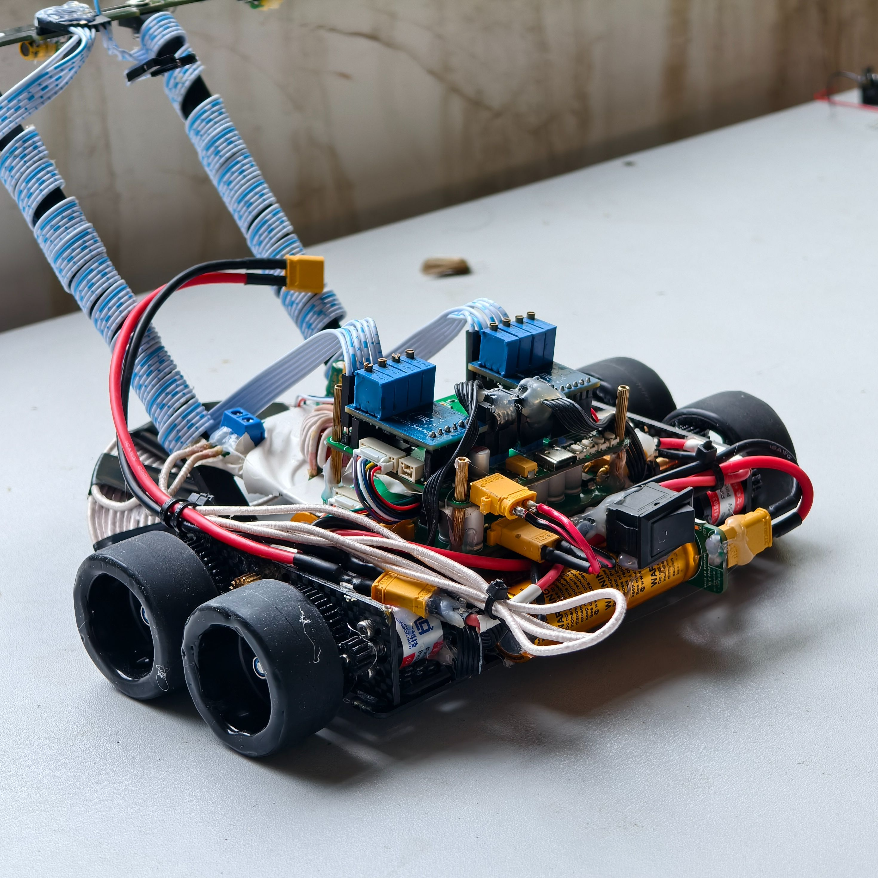

1.简介

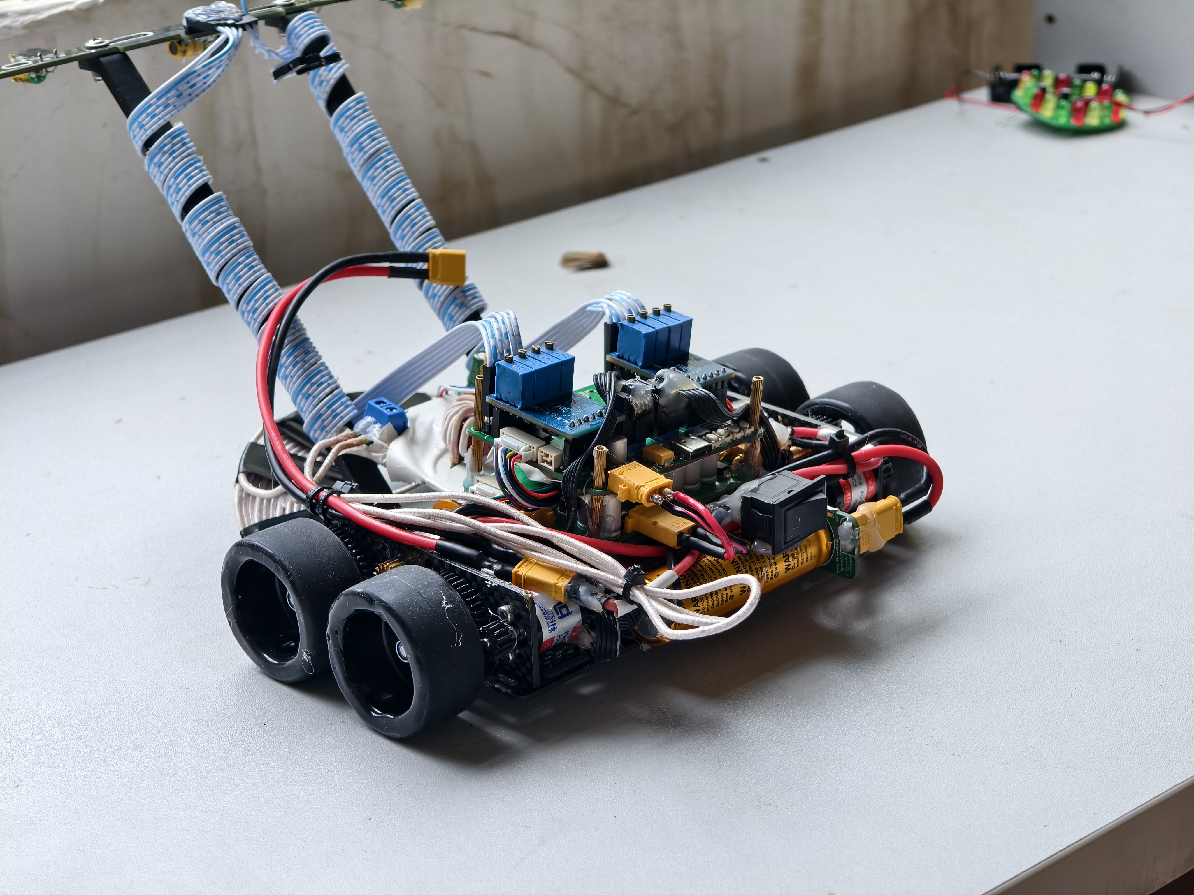

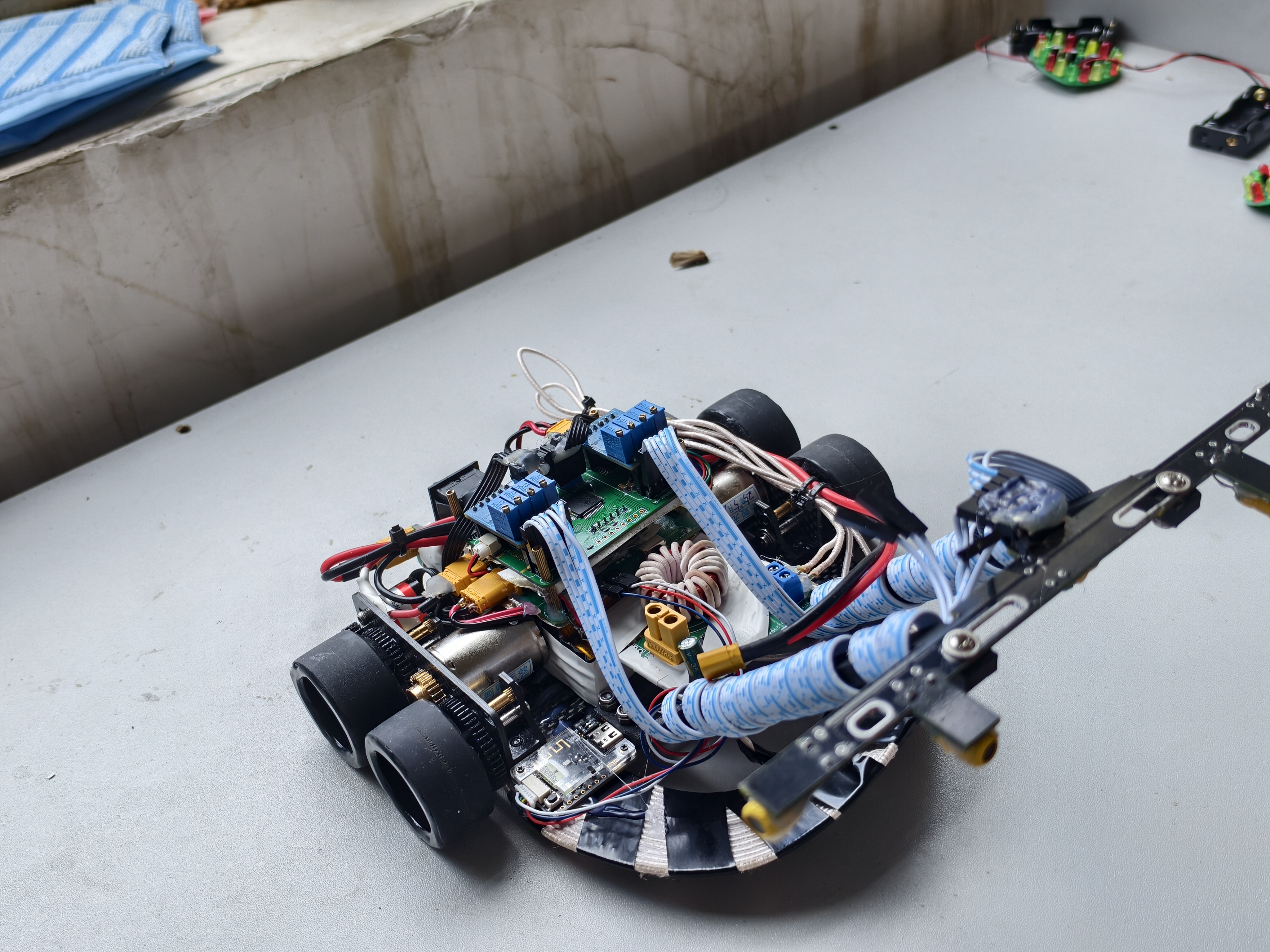

本套硬件是围绕STC32G12K128这款MCU进行开发的,主要要实现的功能有600w无线充电、电磁循迹、双电机驱动,在20届智能车中拿到了省一的成绩

比赛过程主要是出现了最常见的窜道问题,硬件没出现问题,比赛时沉着冷静快速的把电位器拧对是很关键的,硬件记得容易坏的要备好备件,禁止拆可以正常工作的板子的零件去给新板子。因为你不知道你的新板子焊完能不能正常工作,万一不能正常工作调车的队友就会无车可调,不能让软件停下来,时刻要让他手上有板子可以调车!

4.电路板总览
本工程一共含7块电路板从前到后,从上向下分别是

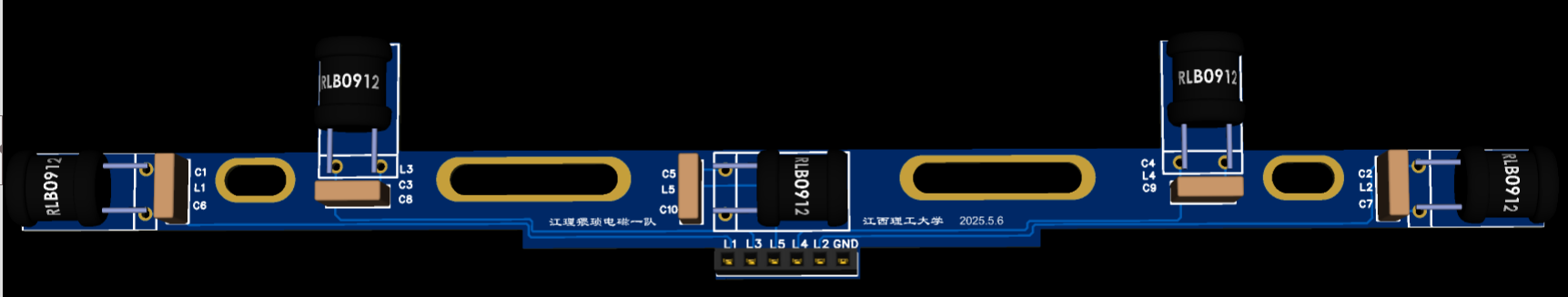

1.前瞻板
作为捕获磁场信号的电感的载体,线路都是直连没什么好说的,出现过信号不稳定的情况,后续可以考虑换成座子。
2.运放板

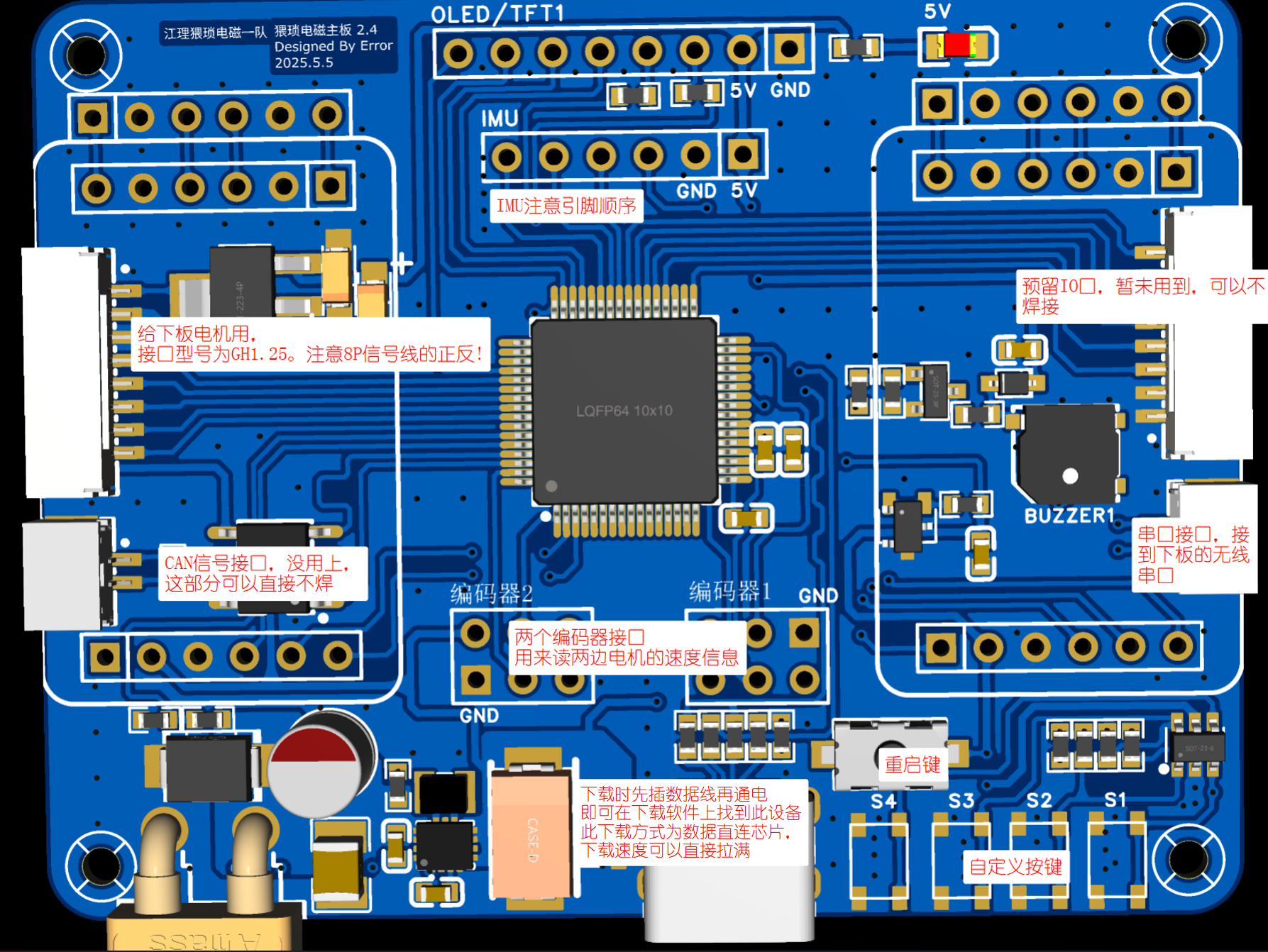

3.主板
降压方面采用的TI的TPS630701RNMT自动升降压芯片,好处就是可以对我们这种电压大幅度变化的情况(因为这个赛季用的是超级电容而不是普通电池)可以把电压榨干到3V,降压电路设计,电流总路径采用大面积铺铜,去耦电容、反馈电阻摆放靠近芯片。符合规范
外部接口已经注明在板子上,上面的图片也已经进行过说明,注意电机信号线正反即可

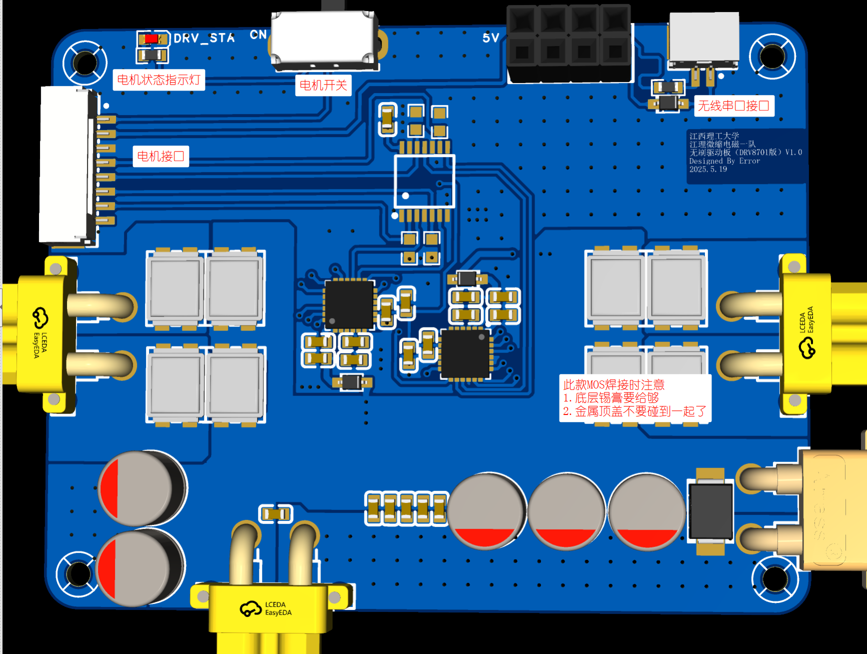

4.有刷驱动板
芯片采用的DRV8701,经典永不过时,最容易坏的MOS管X选用了英飞凌的金封MOS,N沟道,40V,217A,1.2mΩ@10V,参数恐怖淘宝1元出头一片,注意焊接的时候相邻MOS铁皮不能碰到一起!

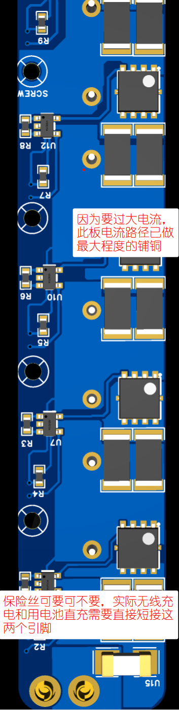

5.超级电容板
经典BW6101被动均衡方案,保险丝两引脚可直接短接,无需保险丝,因为电池直冲和无线充电的电流非常大,保险丝会显得过于敏感了。

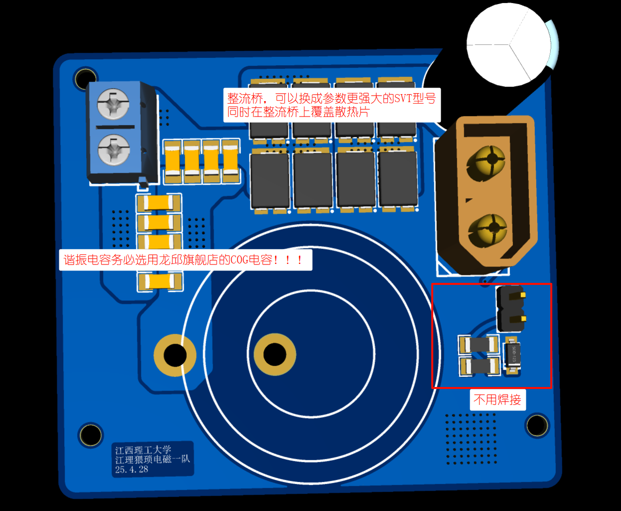

6.无线充电接收端
成品方案,注意谐振电容一定要用优质的,不然极其容易坏

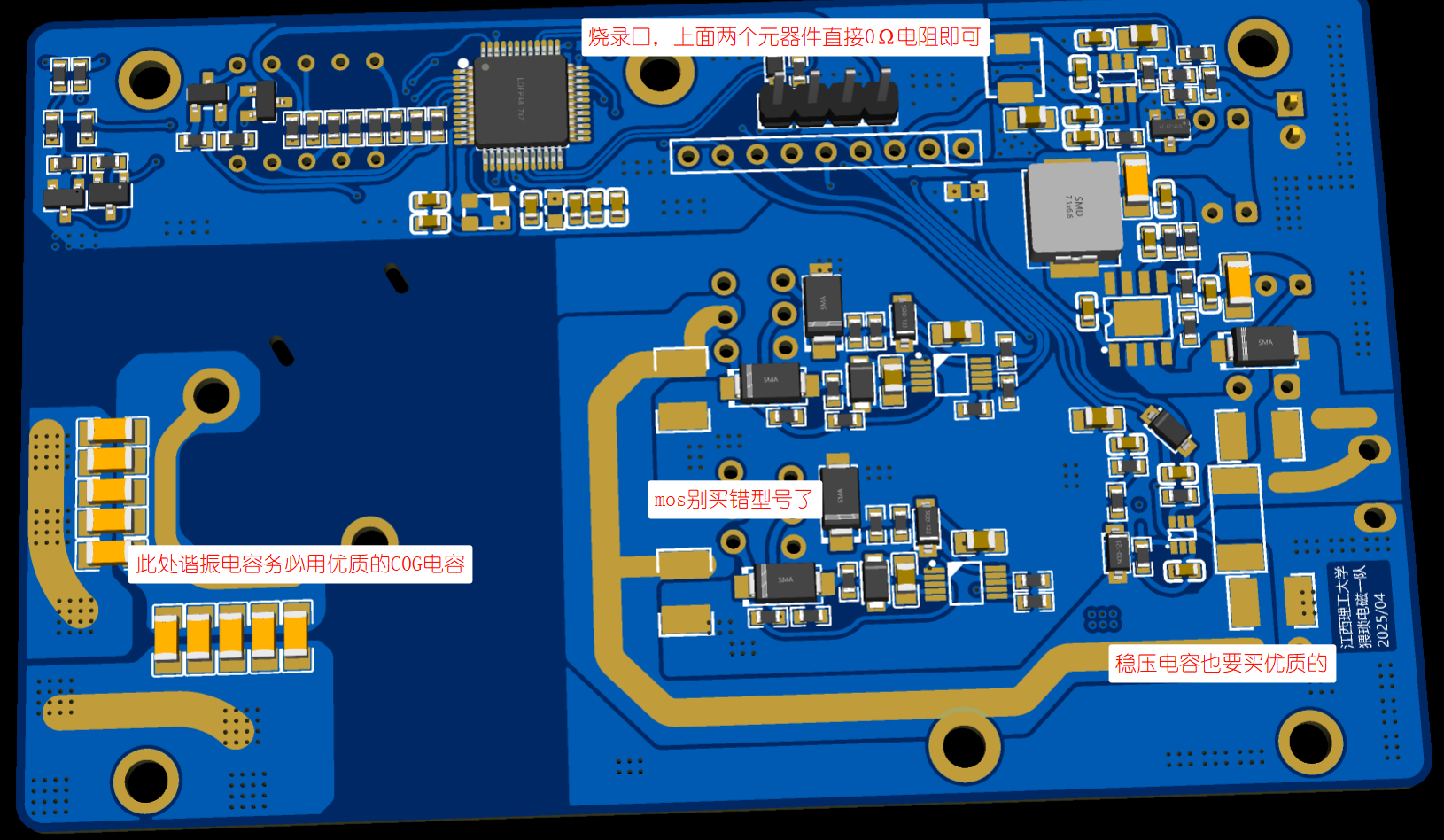

7.无线充电发射端
无线充电发射端,这块板子出故障的概率是最大的,根据几次排查,极大部分都是谐振电阻被击穿的问题,具体表现出来的问题有:充电功率上涨慢、充电充不上放上去没反应,这些情况下用示波器看线圈两端,会出现一端没有正弦波的异常现象。程序上大家都是用的逐飞的程序我在里面加了些小功能,比如超过十秒或者车子跑出去就自动关机休眠的功能,防止无线充电对电磁信号的干扰(虽然理论上不会有干扰,但是事实上确实是有)
