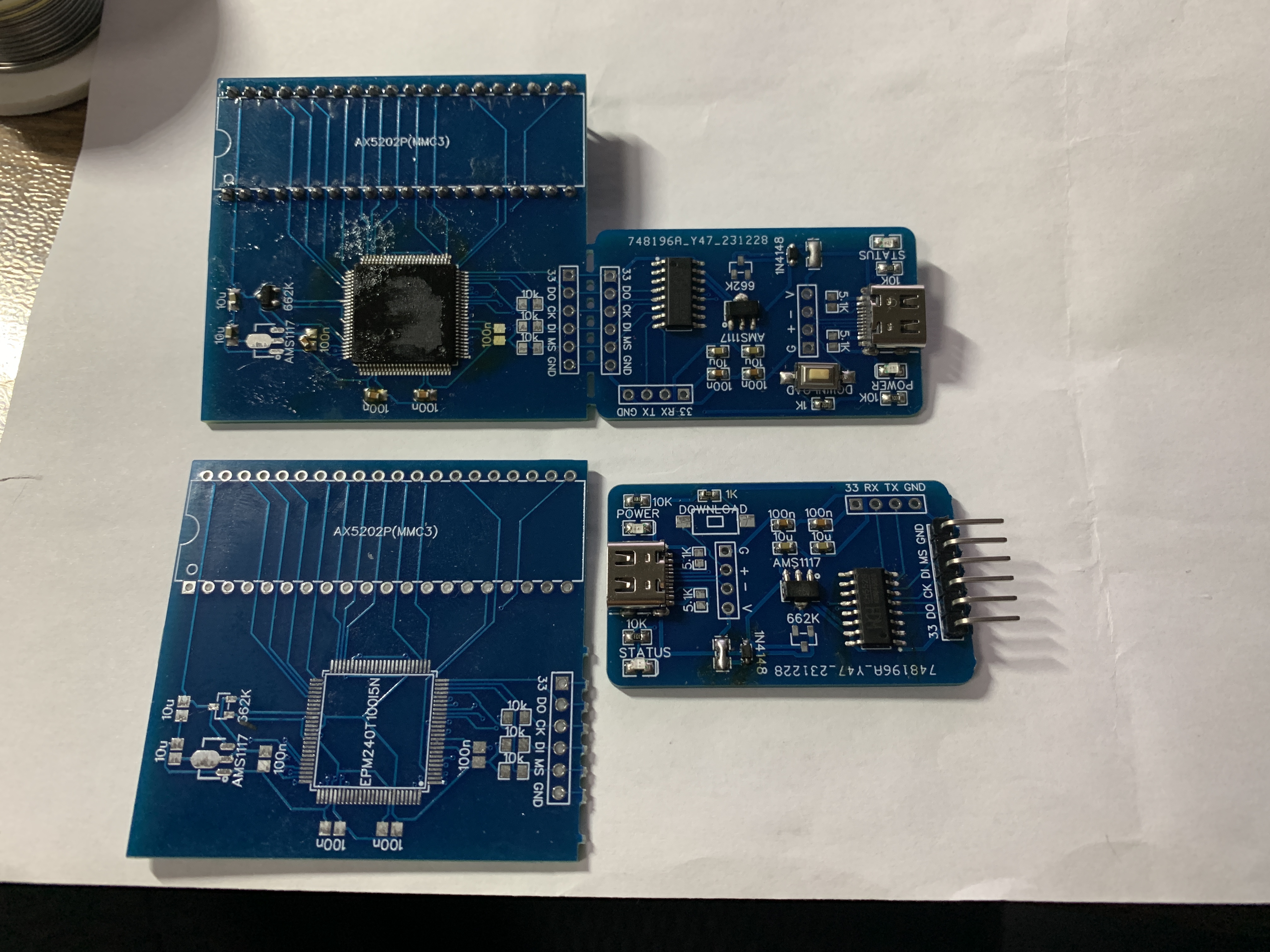

ppu-A12 接线不是clk,所以硬件上应该没有什么优化空间了 想要完美的只能改板子了
目前测试普通 mapper4 的游戏大部分正常,
20250608 修复了存档游戏的bug
可以使用kazzo烧录 目前这个版本硬件问题部分游戏会有抖动 新搞的去用最新的版本,这个留档,没啥问题就不更新了
卡带我用的是 mapper4 板子
https://oshwhub.com/firseve/fc_mapper4_v3
集成 Altera USB-Blaster下载器 (从下面工程复制来的)
基于 EPM240 学习板 (hex跟下面工程下载)板载hex下载按钮,按住按钮接上usb识别后wch工具下载代码
https://oshwhub.com/yuguangdong/epm240-xue-xi-ban

板子可以掰开使用,建议刀子划开导线后掰,以防手残拉丝报废
目前已知设计问题,二极管放错了 没有电流止逆
板子只测试我上面 mapper4 V3 ,因为没有把 芯片放到插排上方,会导致很多卡带无法插入卡槽

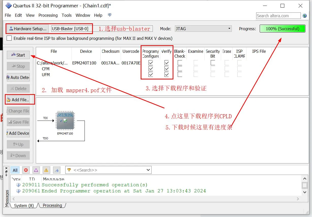

QuartusII 安装 13版本(更高的我没试,装了13再装低版本也会导致无法识别)
网盘提供了 QuartusProgrammerSetup-13.0.0.156.exe 下载,只用于下载 pof
https://pan.baidu.com/s/1Pz0iR-aDyq7d2q52lmJPTA?pwd=b25q
按图下载后,你就有了一个 ax5202 替代芯片了
