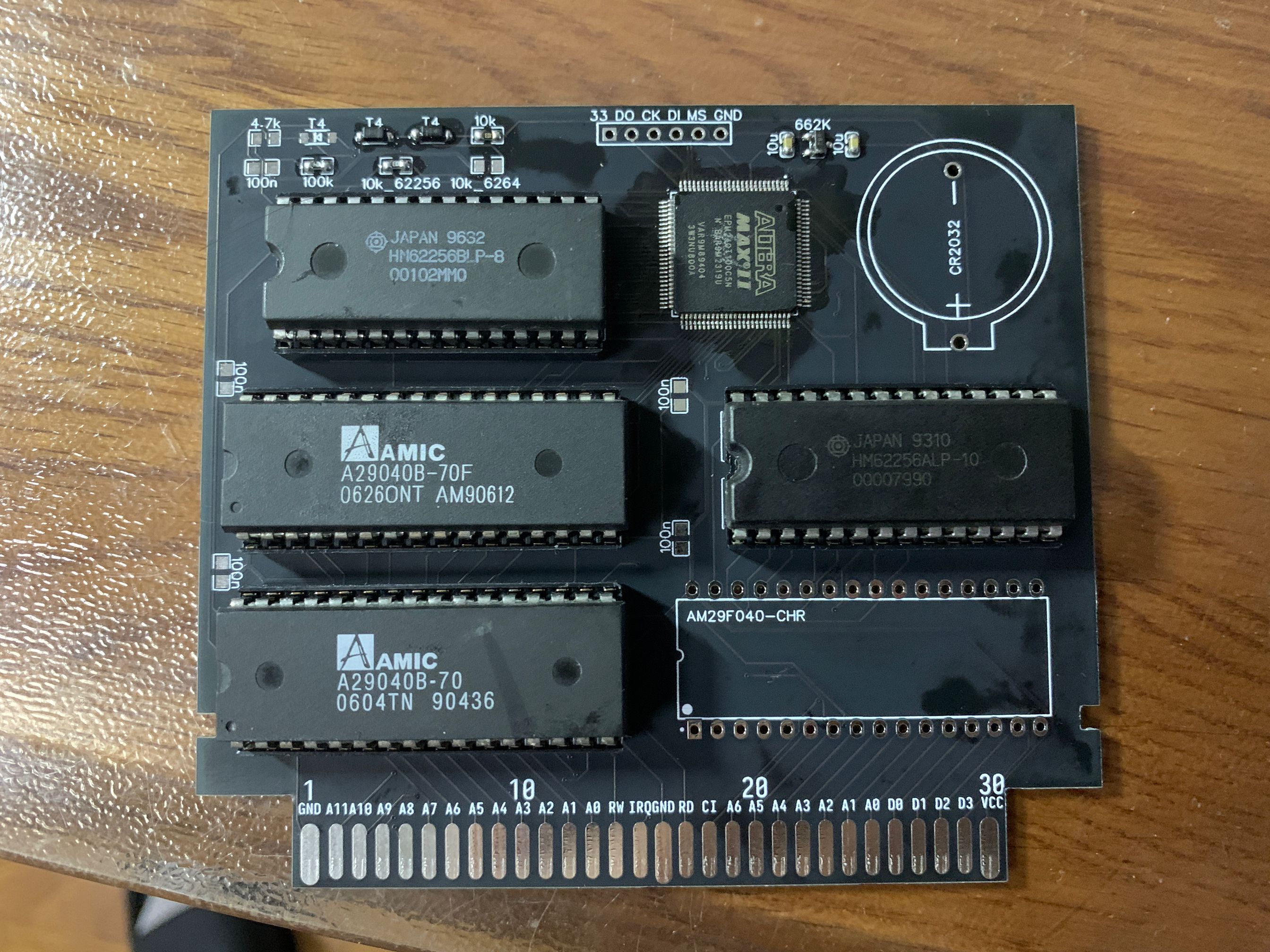

FC卡带 EPM240
简介:FC卡带 EPM240
克隆自FC_MAPPER_240
创建时间:2024-02-07 21:23:51更新时间:2024-06-25 10:00:44

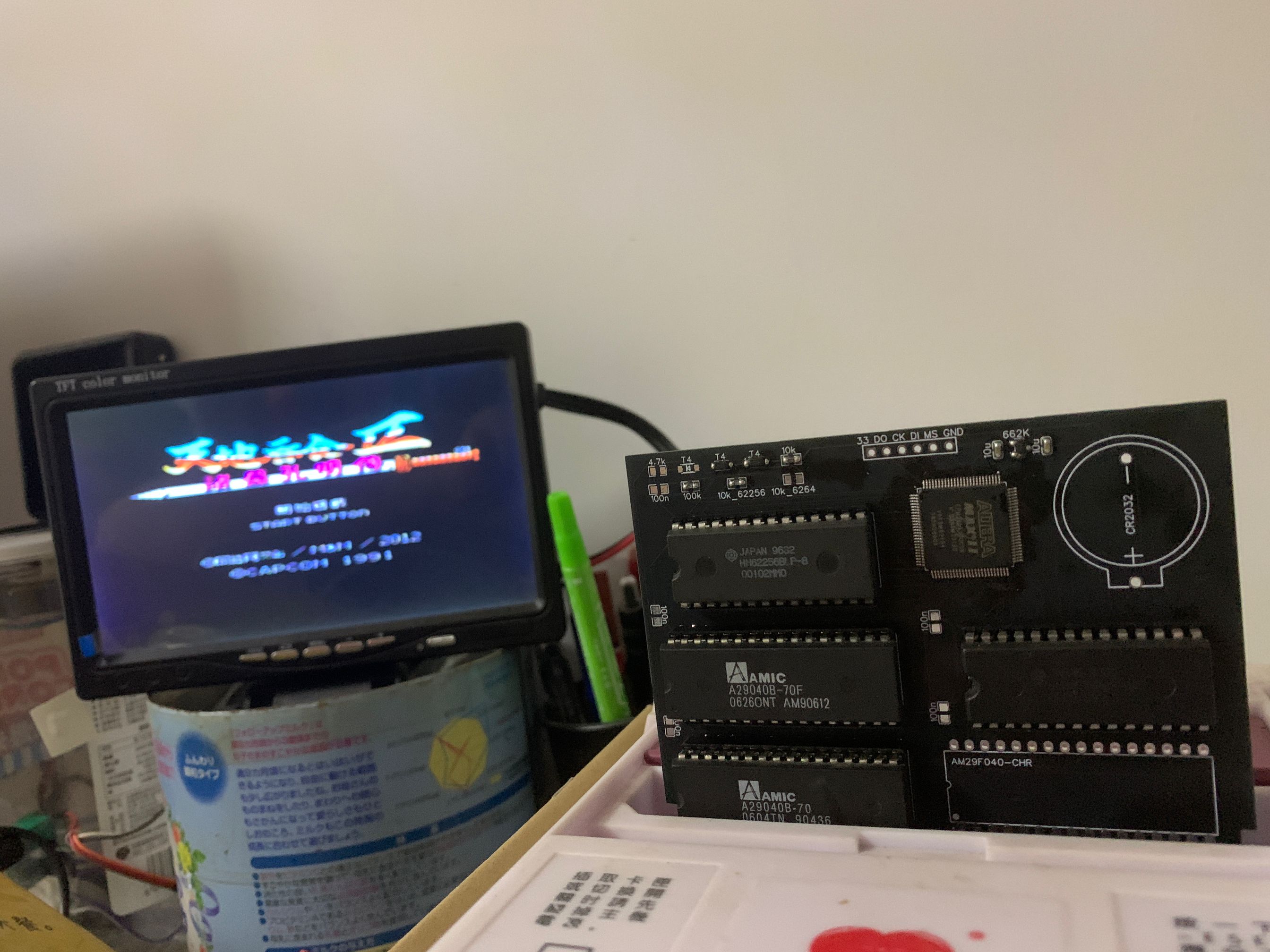

1. 封神榜, 包含cpld源码以及编译后的pof文件 拆分后bin文件,直接下载到芯片就可以用
2. 7合1,赤色要塞+NBA篮球+加纳战机+三木童子+重装机兵+燕山坦克+魂斗罗+菜单。 包含菜单源码,cpld源码及pof文件,拆分后 bin 文件

PRG:1MB 2片 512KB
CHR-ROM:512KB
CHR-RAM:32KB 或 8KB
WRAM:32KB 或 8KB
存档芯片需要根据不同容量的芯片选用不同的电阻 2个 10k 只贴1个
下载 cpld 的 pof 文件 :要么造了这个转接板,要么淘宝去10包邮买个usb-blaster
https://oshwhub.com/firseve/epm240-ax5205p-ch552
现在这个卡理论上足够替代大多数单卡。。。前提是需要CPLD实现对应的mapper。。。
芯片功能,按照上图位置
6264/62256 2选1使用,上面不同型号需要不同的10k和100k贴片电阻
存档芯片最好使用低功耗型号
EPM240 替代 MMC1 MMC3 等特殊控制芯片,需要你开发代码
PRG 2号位置 512k ROM  6264 或者 62256。有什么用什么就可以了
PRG 1号位置 512k ROM CHR 512k ROM

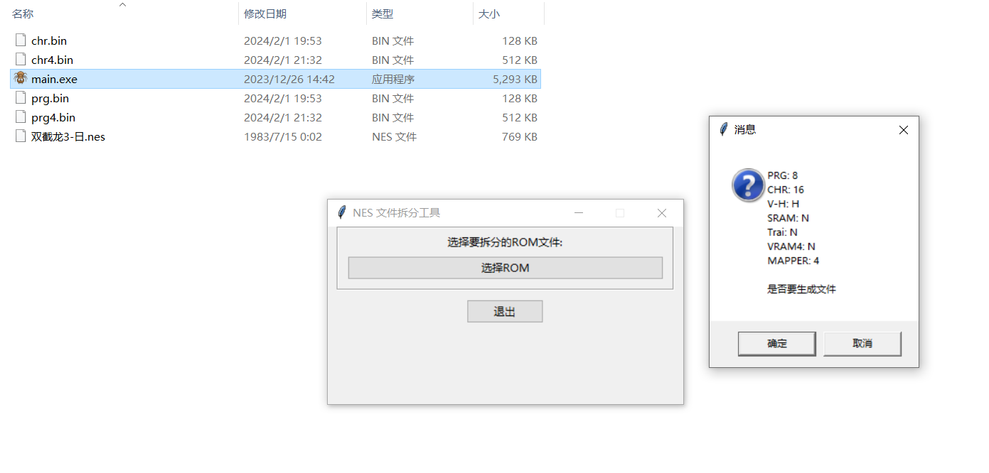

NES文件拆分工具

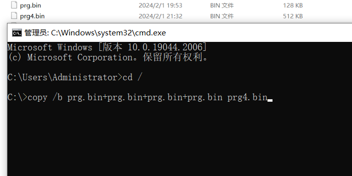

看附件,只用于将nes文件拆分成 prg 和 chr 2部分,分别烧录到 29芯片中,对于不足512k的prg文件,需要合并到512k使用
比如这里的 prg4.bin 文件是4个 prg.bin 文件合并后生产的
cmd命令 ( 开始窗口调用 cmd 命令)
烧录文件512k
因为有切页与bank固定,省的折腾,128k合并4份,或者 256k 合并2份使用

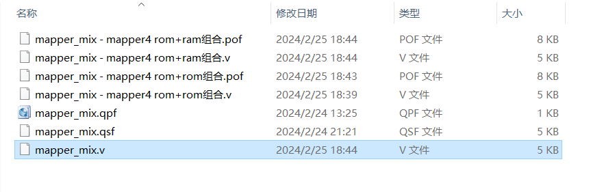

工程附件放了 Verilog 管脚定义和 mapper4 代码
mapper_mix.qpf 工程
mapper_mix.qsf 管脚定义
mapper_mix.v 代码
.pof 文件是 cpld 的下载文件 类似单片机的 hex 文件
