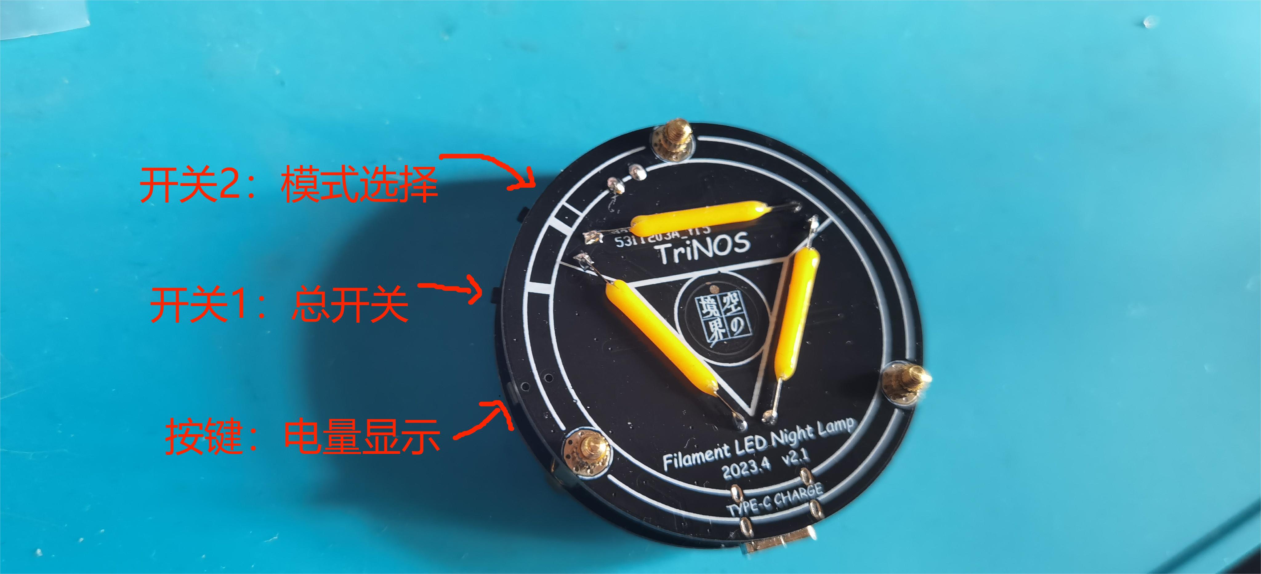

更新说明
  • 将BMS芯片更换为IP5306-CK,此IC集成内部升压与电源路径管理,减少外部电路设计。
  • 加入使用MCP6002T构成的电压跟随器+比较器型的光敏部分,可以在一定暗处自动亮起。
  • 优化了结构
  • (2023.4.12)加入了使用TP4065+外部路径管理方案的版本,即sheet2与pcb2
注意事项
  • 原理图中IP5306使用的是标准型号(即没有后缀CK)的符号及封装,但实际焊接时一定需要要使用IP5306-CK,这俩是pin2pin的,只不过标准型号实际上是充电宝芯片,自带负载检测,但实际上小负载时效果很差,导致芯片会自动待机不输出电压,IP5306-CK是常开版的IP5306,只要接了电池就会一直输出5V。(此外IP5306这芯片其实在功能上有一些坑以及逻辑矛盾的地方,比如拔出typec时后级会出现电压跌落,并且我怀疑低功耗不是很理想)
  • 光敏灵敏度可以通过调节变阻器R16来改变。
  • 使用说明
其他
  • 其实IP5306在这种场景下不是很适用,对于这种超小功率电路电池管理更适合TP4065+外部电源路径管理的方式(即之前版本的方案),而且IP5306的充电电流高达2A,对普通软包电池的影响有待考证。
  • 这灯做这么多版最后的目的是想集成人体存在传感器系统,但热释电式的效果感觉不是很好,毫米波从电路到结构设计都更麻烦了。
