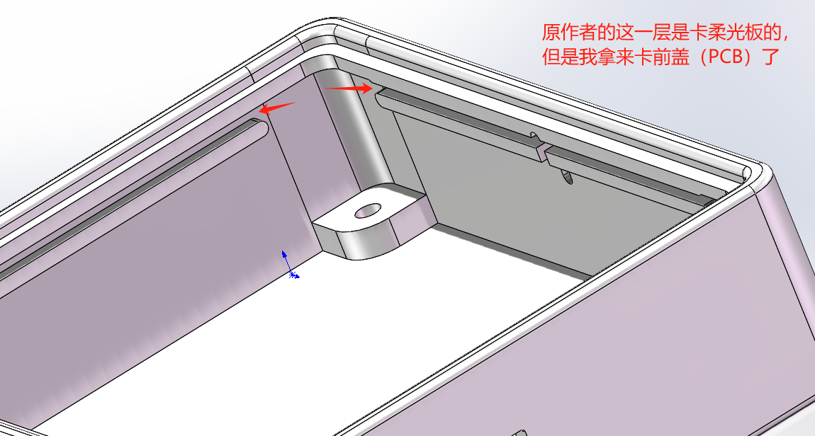

感谢开源项目作者提供的建模,在此版基础上做出如下改进:
1.修正了原工程的TP4056充电指示灯的PCB方向错误(原版PCB的红色LED指示灯是丝印是反着的)
2.增加了一个采样电容焊盘位置,方面调试触摸灵敏度

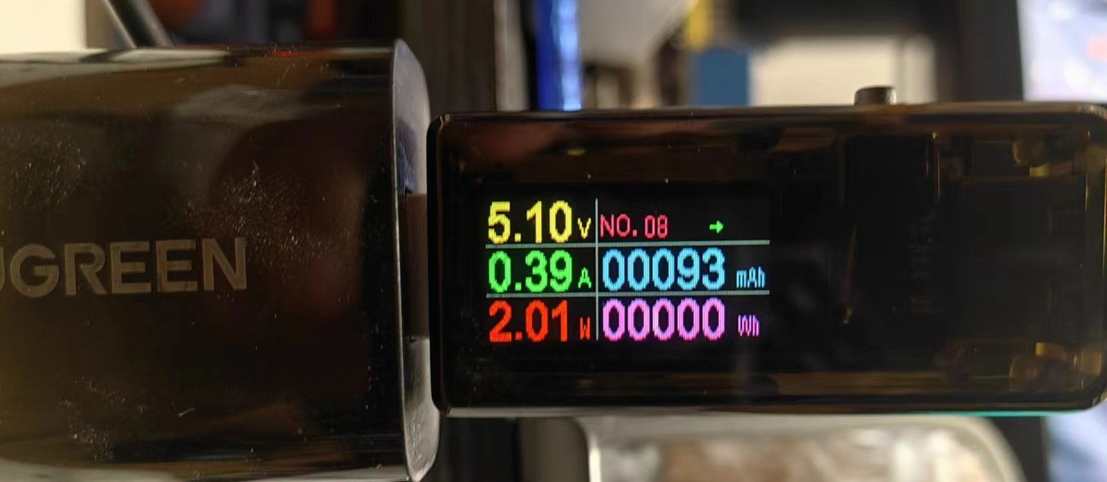

3.更改了LED的限流电阻阻值,总电流会小于600mA(BOOST升压芯片的极限)
4.重新设置了R25的阻值,使其充电电流可达400mA

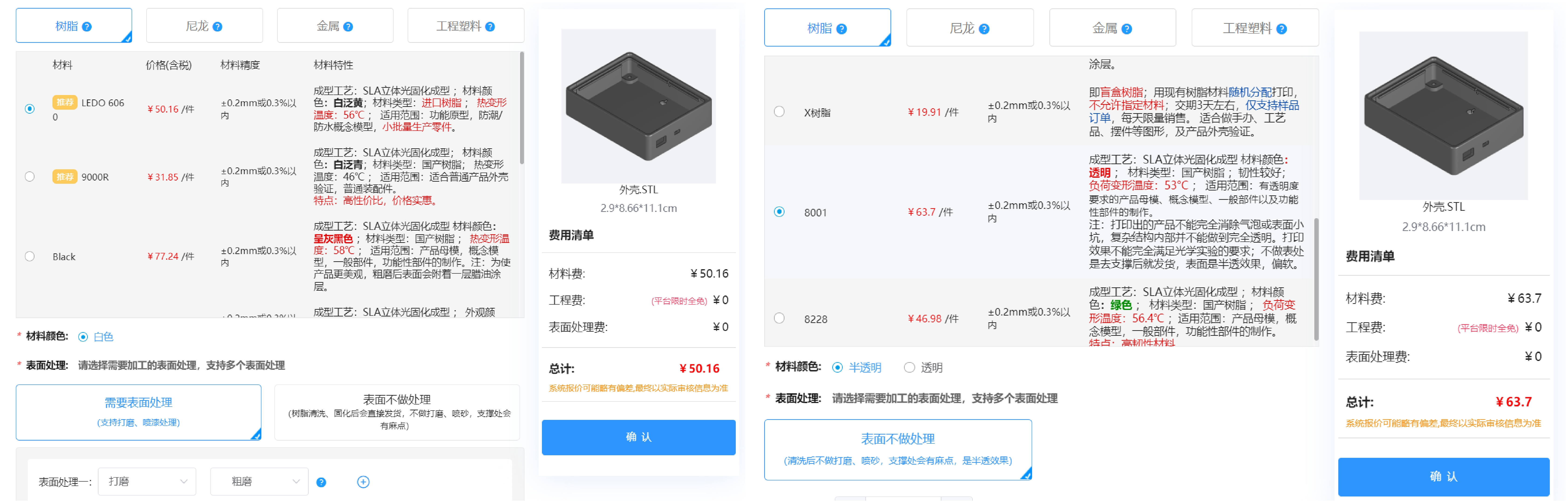

但是相框版的去三维猴打印总共要140元,找相框版作者打印的价格是60,但是相框版作者是自己打印的,还要拼外壳。我自己就比较懒,所以就又看到了这个未验证的。
随后去三维猴看这个未验证外壳的打印白色只要五十,透光的六十几,所以就决定自己试着去验证

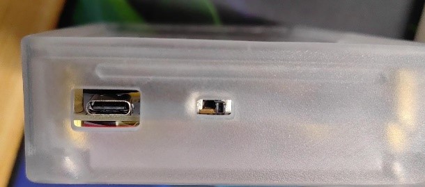

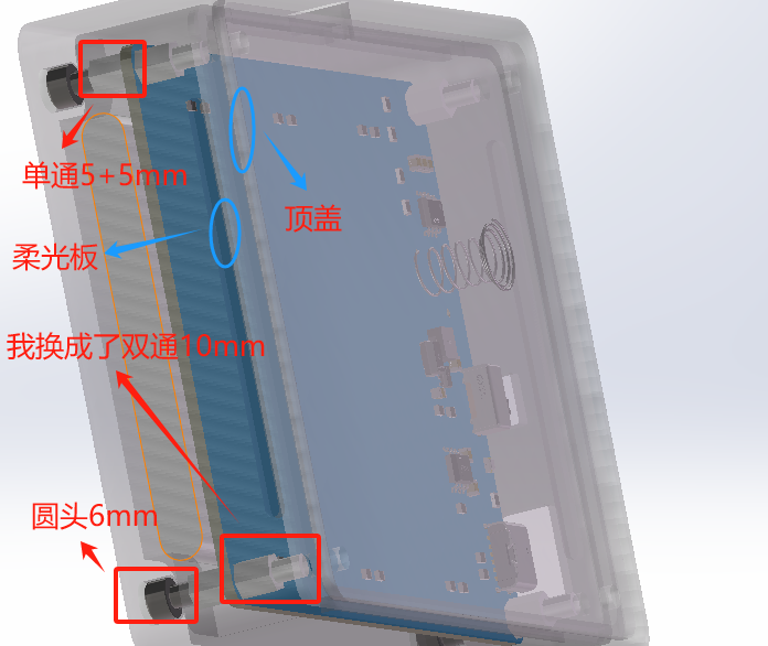

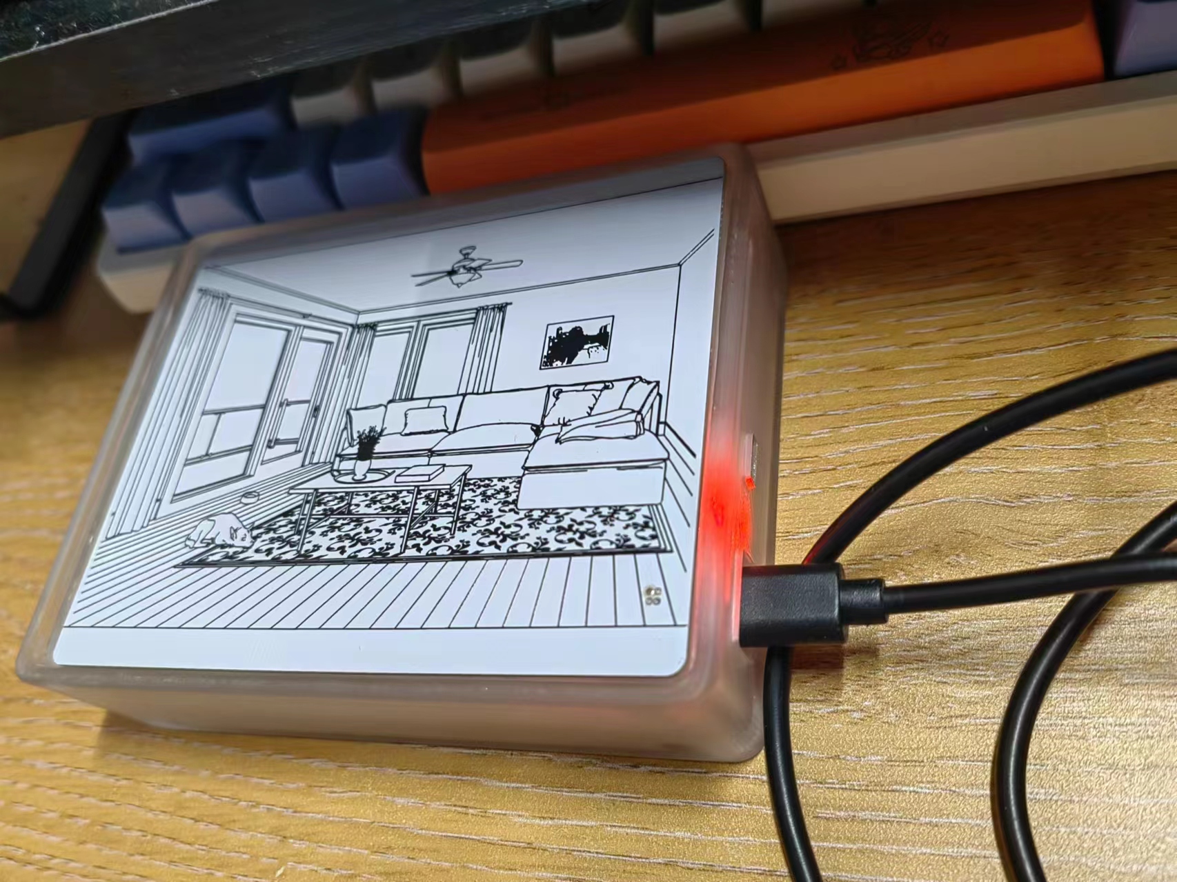

外壳说明:
因为我增大了LED的限流电阻,所以亮度也会下降一点,我加了柔光版后感觉效果不太行,我直接把PCB卡进去了,别问怎么卡的,问就是大力出奇迹
然后背面电池用胶沾上
他的外壳有点厚,但是开关打开了基本上不用关了,反正4000mA,要什么自行车

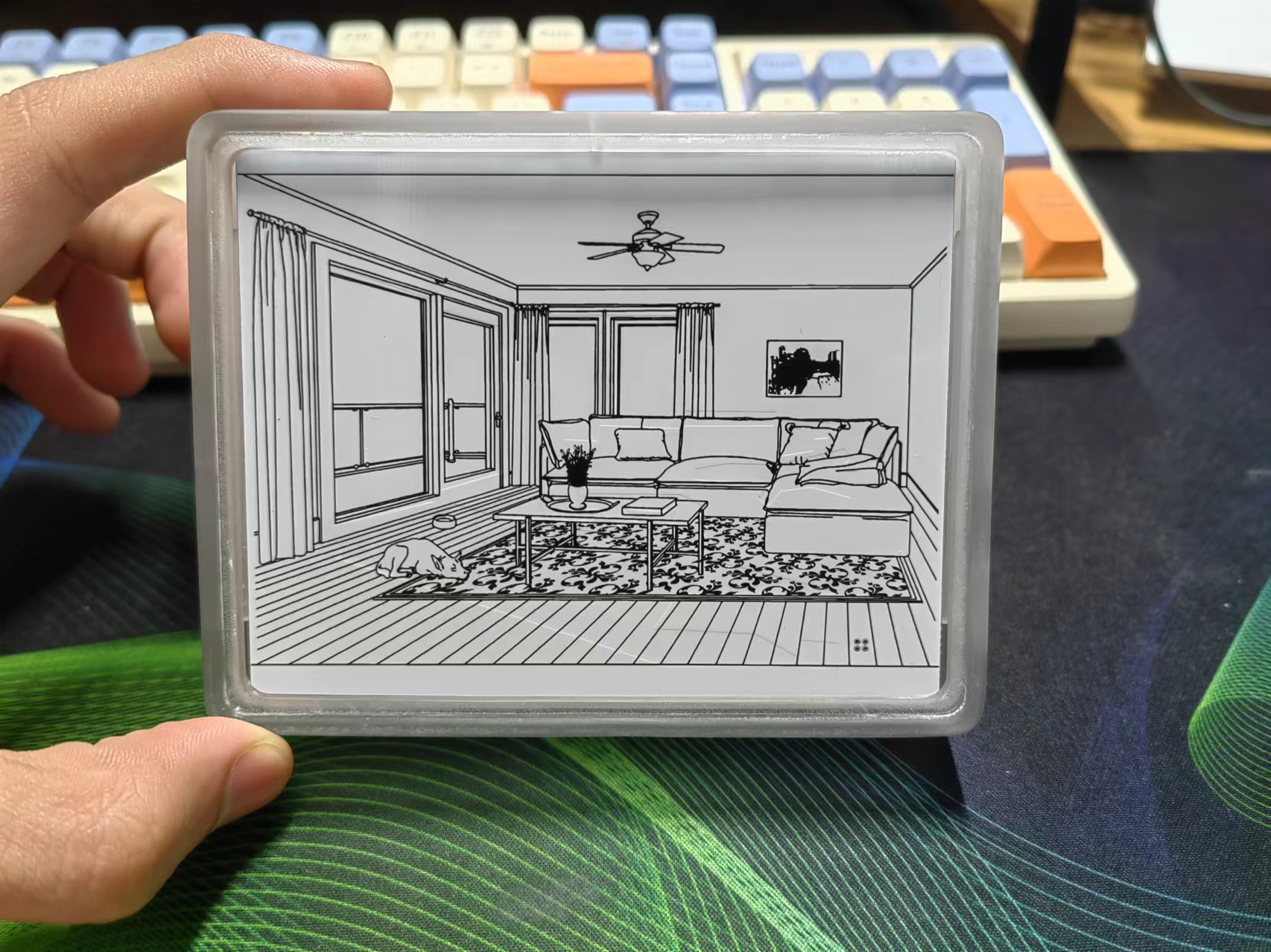

外壳下单,可选LEDO6060或者8001(我选的是右边8001半透明的,买回来有点割手,但有送砂纸可以自己打磨一下)

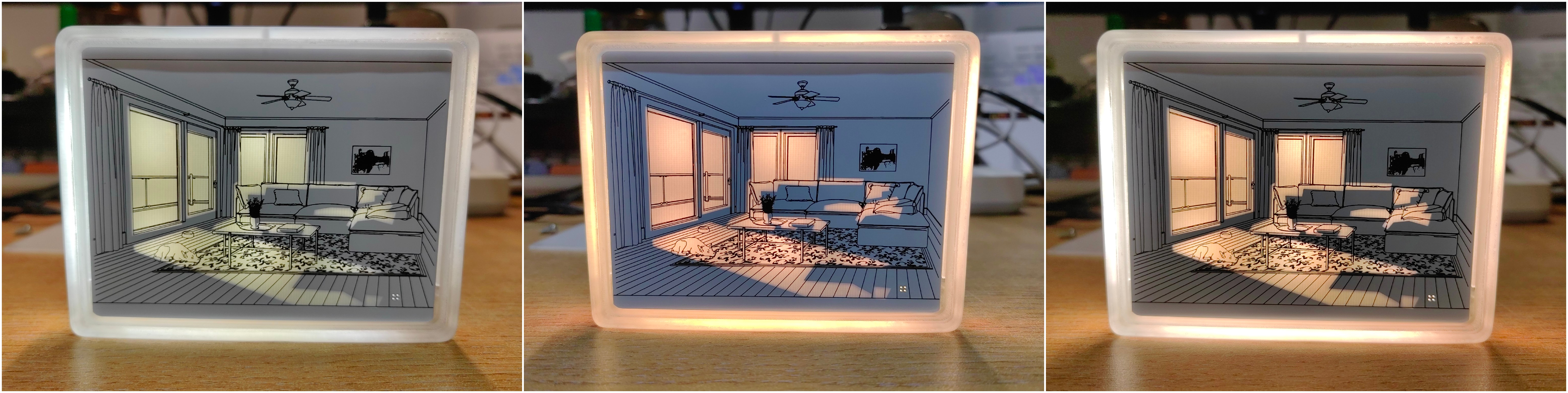

成品展示(白、暖、白暖)
