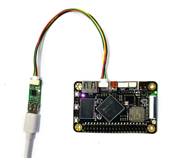

立创·泰山派适配的串口调试器:基于CH340N和GH1.25-4PIN接口
简介:立创·泰山派适配的串口调试器:基于CH340N和GH1.25-4PIN接口

立创·泰山派适配的串口调试器
一个低创作品,大佬们都把板子玩的起飞了。😭
实际测试

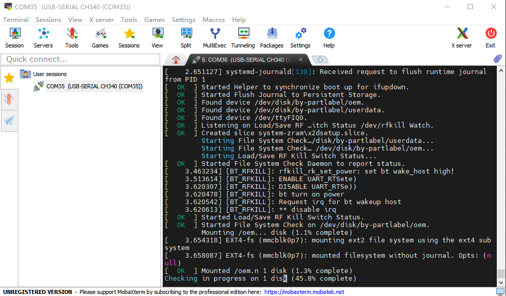

我自己实测下来波特率 1500000 可以与电脑通信,但是 Debian 镜像会卡在 disk 那一句,需要额外供电才能开机。
索性 0欧电阻 建议可以不用焊接,板子使用C口的外部供电开机即可。
