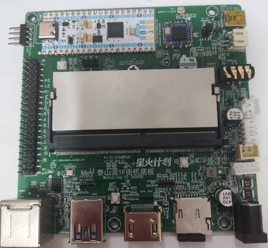

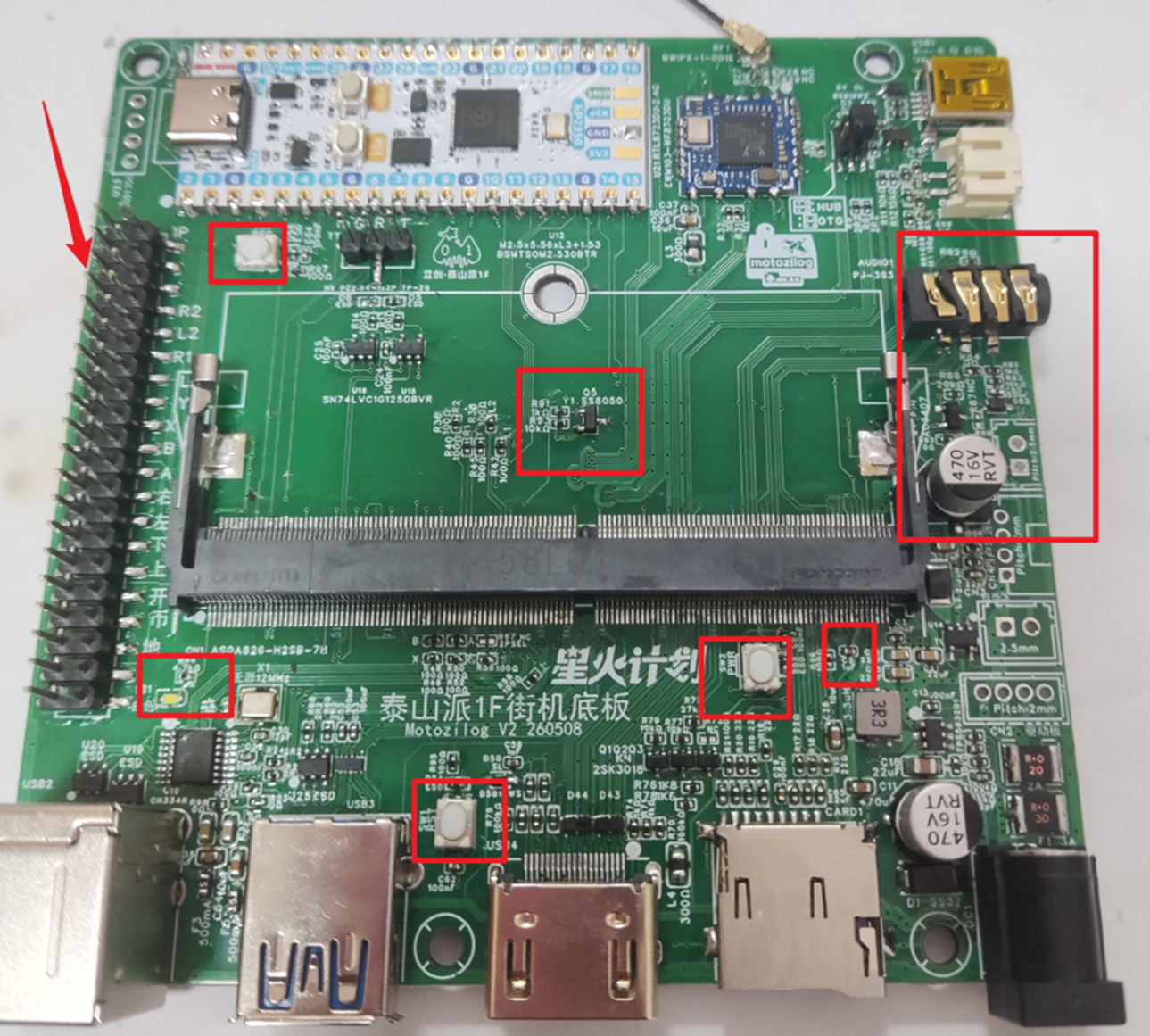

本项目是面向玩家级,所以不采用任何复杂的技术实现。
下面是最简单的步骤:
1.PCB+SMT
当然考虑到没有SMT条件的,愿意花一点点时间手焊的,本文后面有手焊教程,手焊只需要焊过STM32这种QFP 0.5mm经验即可,没有焊接难度高的BGAQFN之类。
2.烧录镜像到TF
3.运行
1步,自行下单PCB或PCB+SMT
如果选择手焊,焊接教程见本文后半部分。

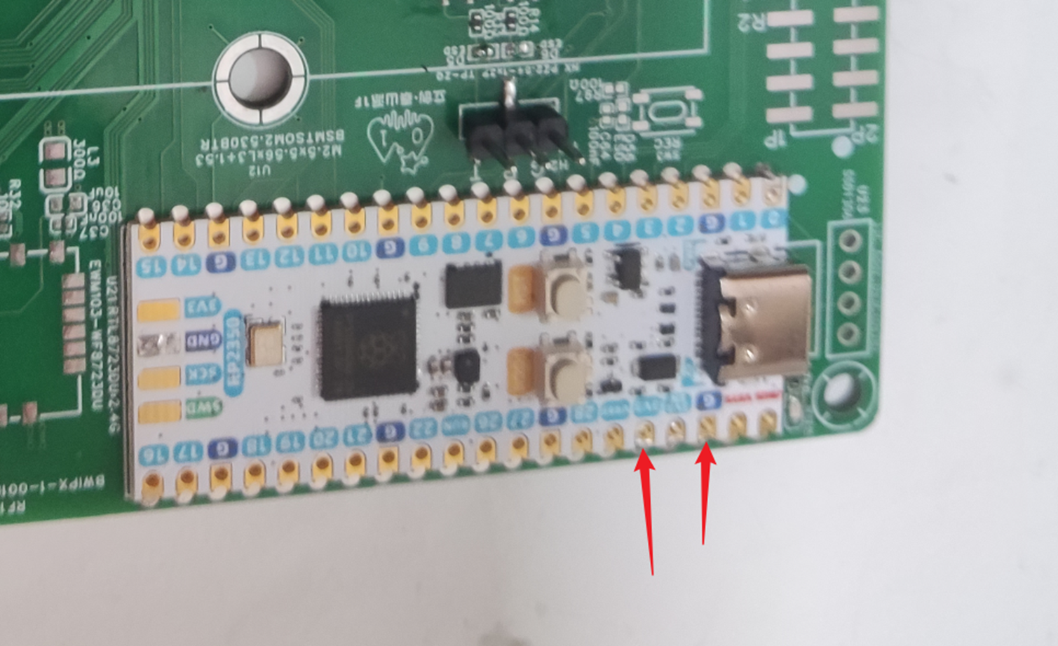

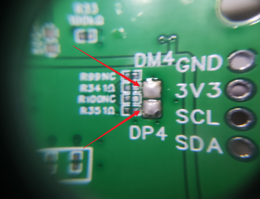

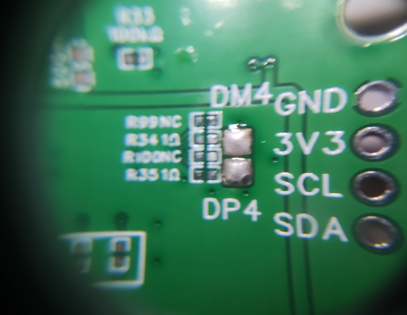

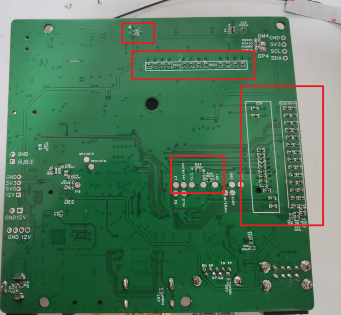

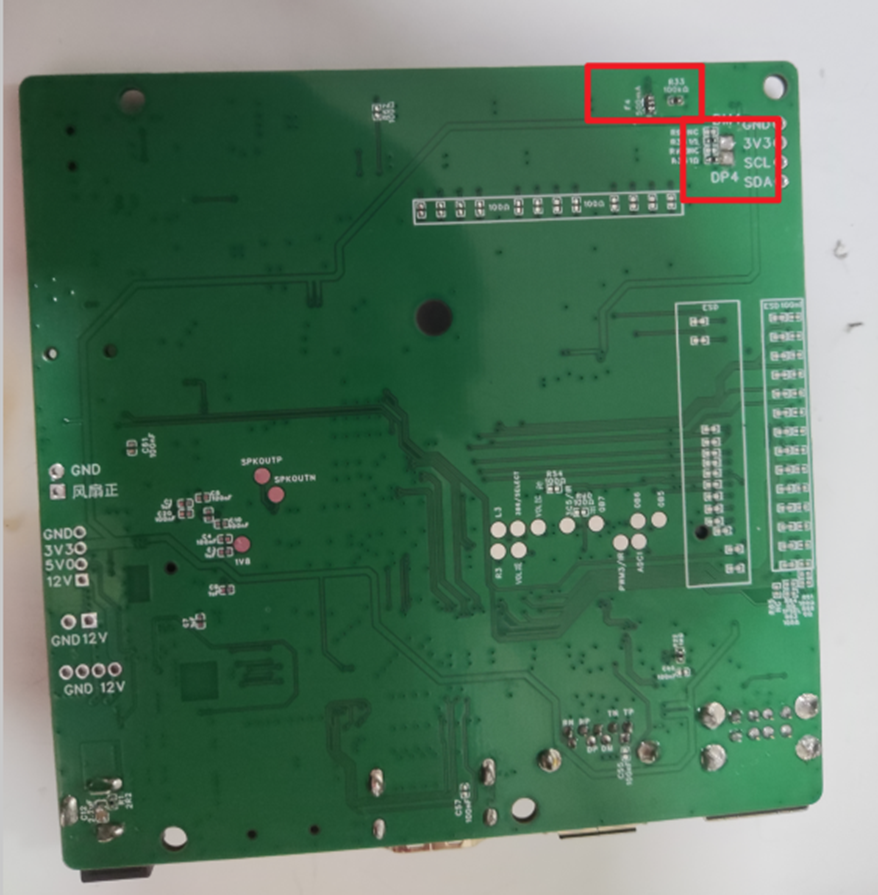

如果采用SMT,请对DM4DP4进行补锡。或者不要帖Pico2,自己回来焊。注意:所有标NC的器件不要贴,以及D6不要贴
2步:烧录镜像到TF
下载一体化镜像(内置ROM,仅供学习,请在下载后24小时内删除),并解压,ROM的镜像压缩包密码为,泰山派1使用的CPU型号(6个字,RK3???,后面3个字大家懂)

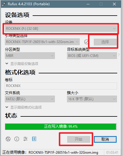

准备一张32G或以上的TF卡,如果是32G TF卡,请确认容量大于等于31,268,536,320 字节(因为TF卡的厂家不同,各家厂商有10M左右的差异。如果容量少于此容量,也可以写入,无视rufus的报错即可)
本人使用的32G TF卡(非广告,仅供参考):
https://item.szlcsc.com/mro/44416823.html?spm=sc.ols.it0-1___sc.hm.hd.dd&lcsc_vid=FFdZAQYHFgNcUlAHFVQPBFwERFgPVFBREVEIXlNUQAMxVlNRT1VYXlFQQFdXXjtW&alichlgref=https%3A%2F%2Fmember.szlcsc.com%2F
打开rufus,选择好TF卡所在的盘、选择解压后的镜像,然后开始即可。(由于容量大,写入比较久,我这张卡要1个小时)

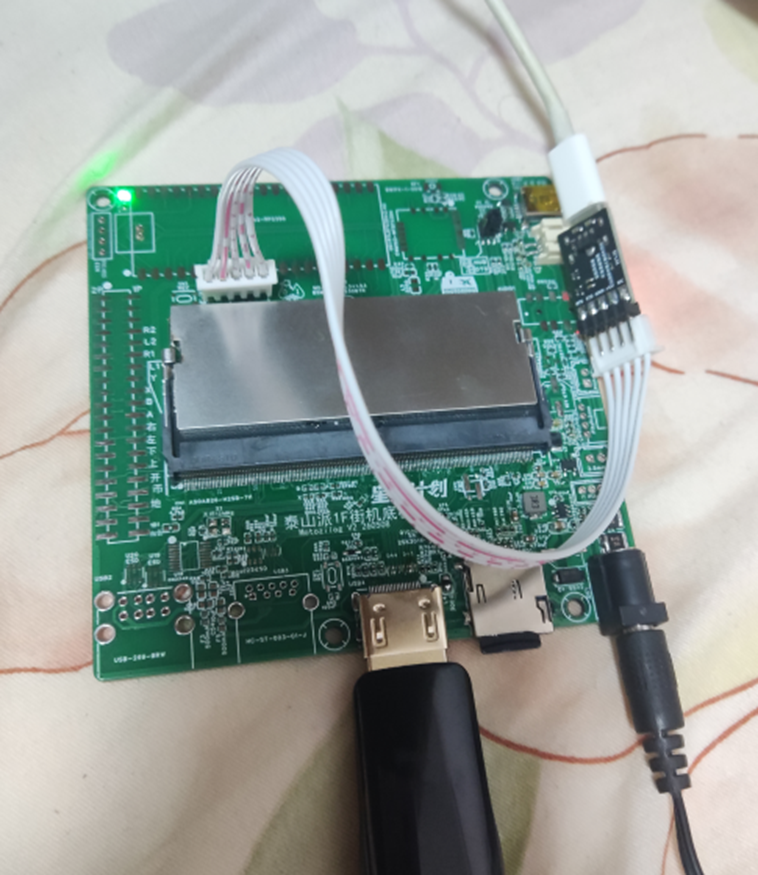

3步:运行

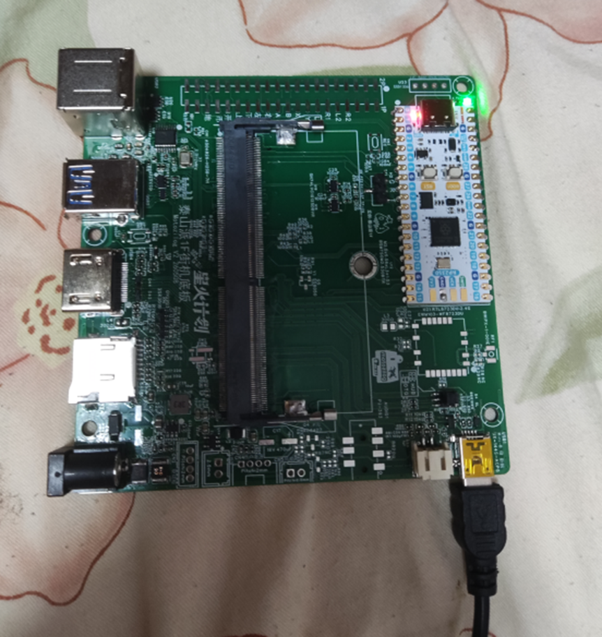

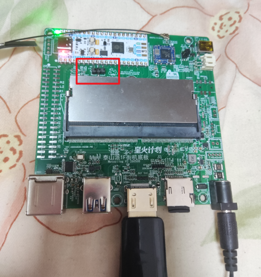

.烧录Pico2固件

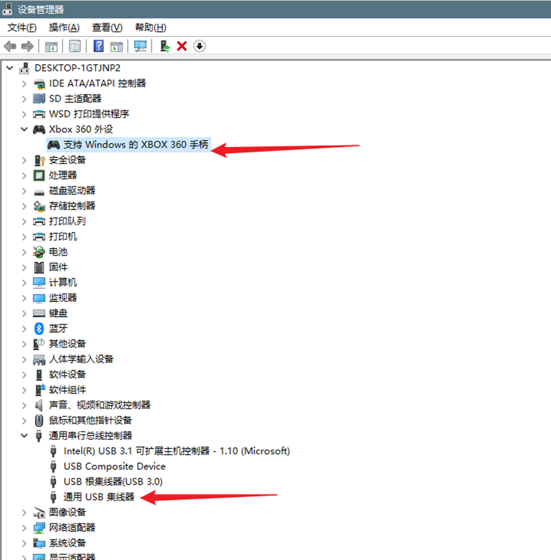

将跳线跳成HUB模式,拆下泰山派1F!拆下泰山派1F!拆下泰山派1F接上Mini USB线。连接电脑

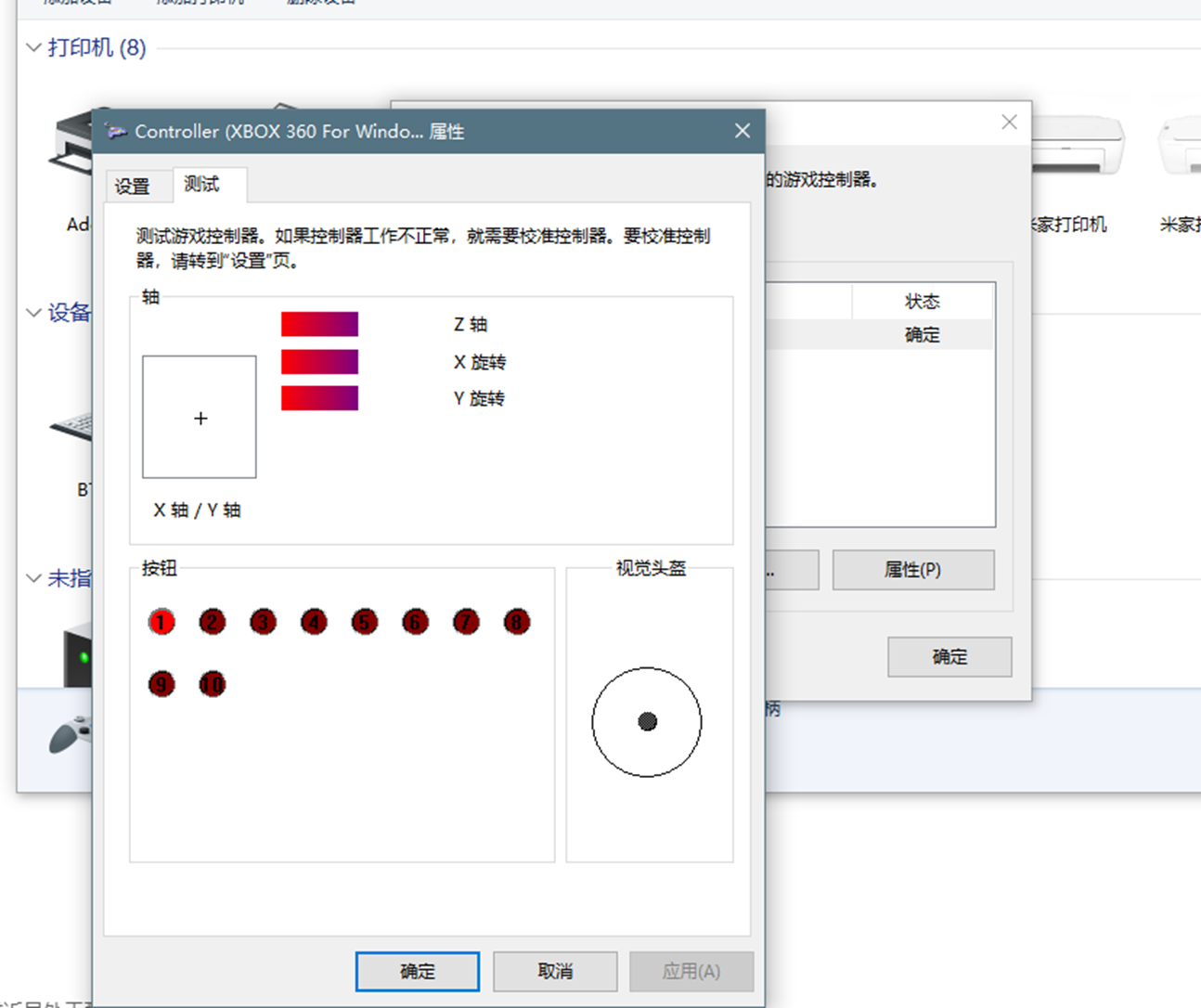

按着Pico2上的BOOT按键,再按一下RST,此时出现盘符,松开BOOT按键。将.uf2文拖进去即可。然后Pico2会自动重启,这时就会发现Windows的设备中多出XBOX360手柄
将底板的12V电源拔掉!
将底板的12V电源拔掉!
将底板的12V电源拔掉!
装上泰山派1F,跳成OTG模式,再接上12V电源和Mini USB线

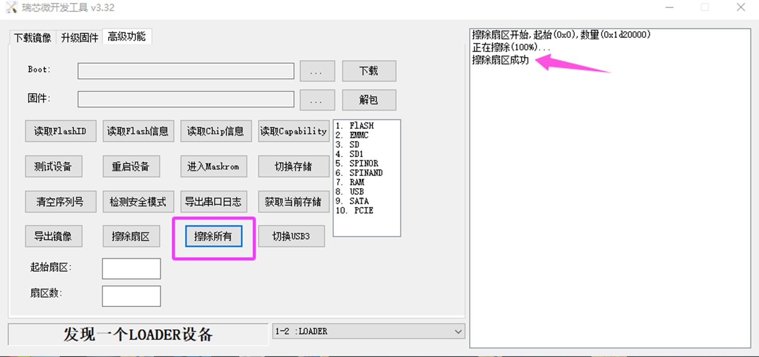

.清除emmc中原有系统
(如果没有emmc或者emmc中无系统,跳过此步)
按着底板上的REC,然后通电,进入LOADER模式。点击擦除所有,即可。擦除后,再次上电将进入MASKROM模式

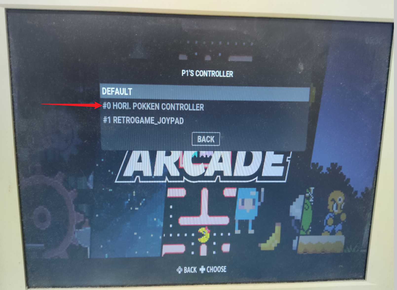

成功运行后,最常用的是更改按键设置,文字有限,请看飞书文档
ES和RA的常用设置(飞书文档)
https://my.feishu.cn/wiki/PM8EwQr8tirwwmkqCDWcHBfqnib?from=from_copylink
泰山派1F街机手焊教程:
注意:由于每个人的习惯不同,这份手焊教程仅供参考
本人的焊接原则:先焊贴片,再焊插件
需要使用的工具:烙铁、热风枪、中温锡丝、助焊膏
焊第一张板,本人大概要用时6小时。建议节假日搞,以预留充足的时间去排错。

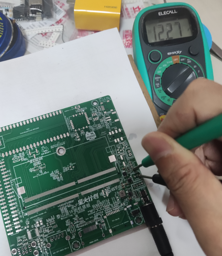

预备:

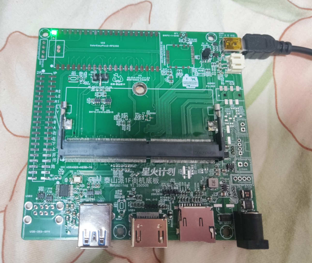

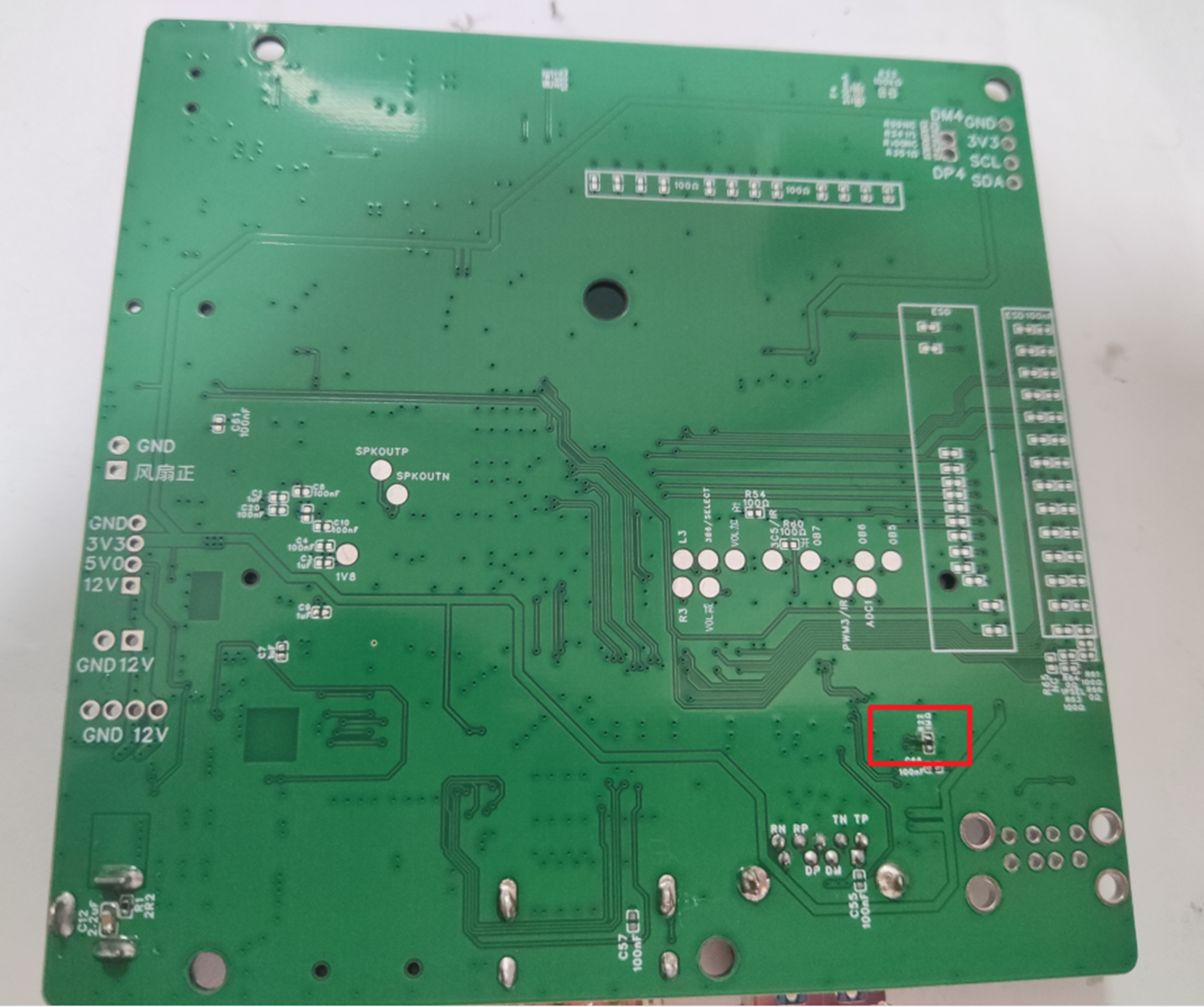

收到PCB后,第一件事,肯定是摆件对封装

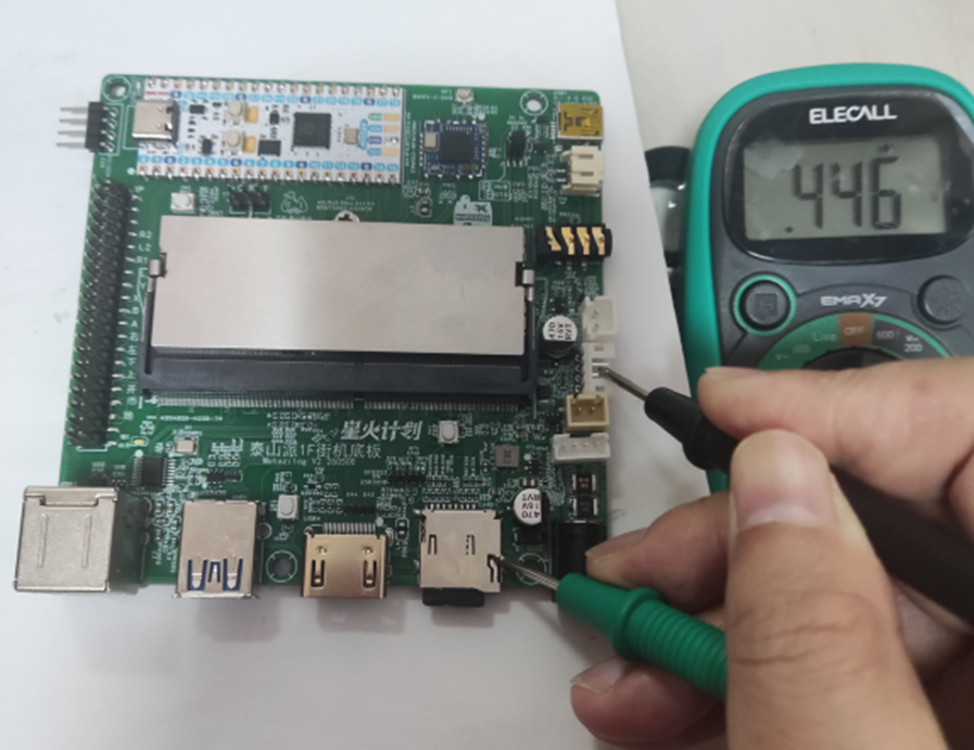

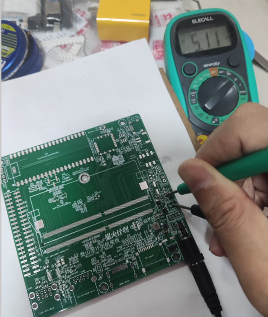

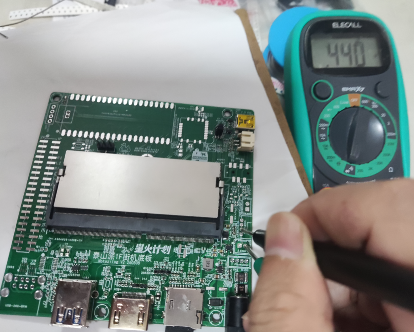

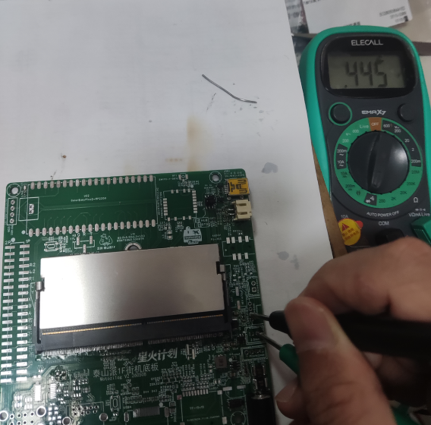

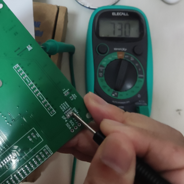

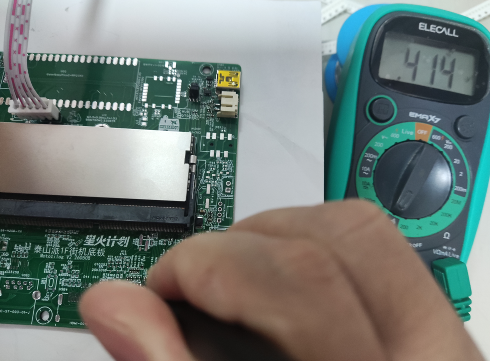

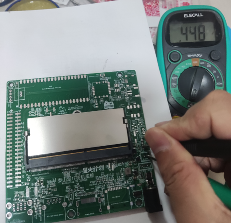

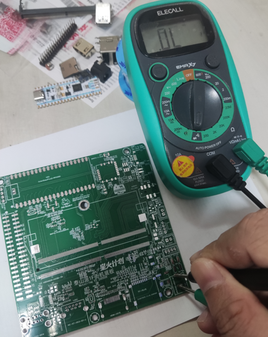

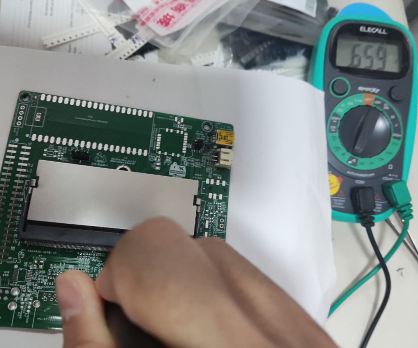

由于底板的线路比较复杂,焊板前,先测量主要的供电是否存在短路,特别是4层板及以上。这次用2层板一般不会因为过孔问题而短路,但还是以防万一。

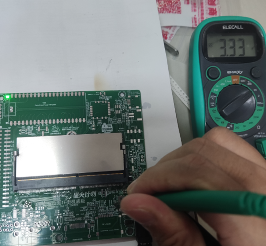

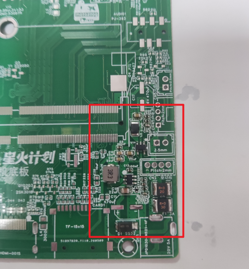

1.焊接供电
先不焊电解电容。电解电容放在最后收尾阶段才焊
再焊上5521插座。焊好后,上电测试12V5V3.3V电压正常

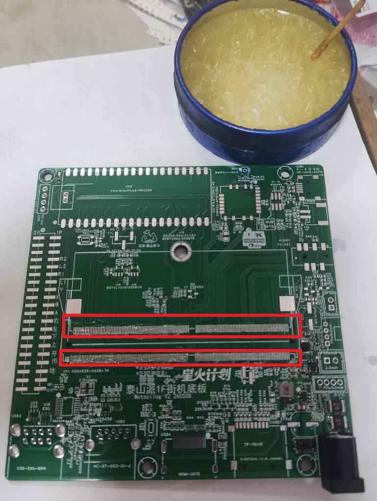

2.焊接SODIMM插槽

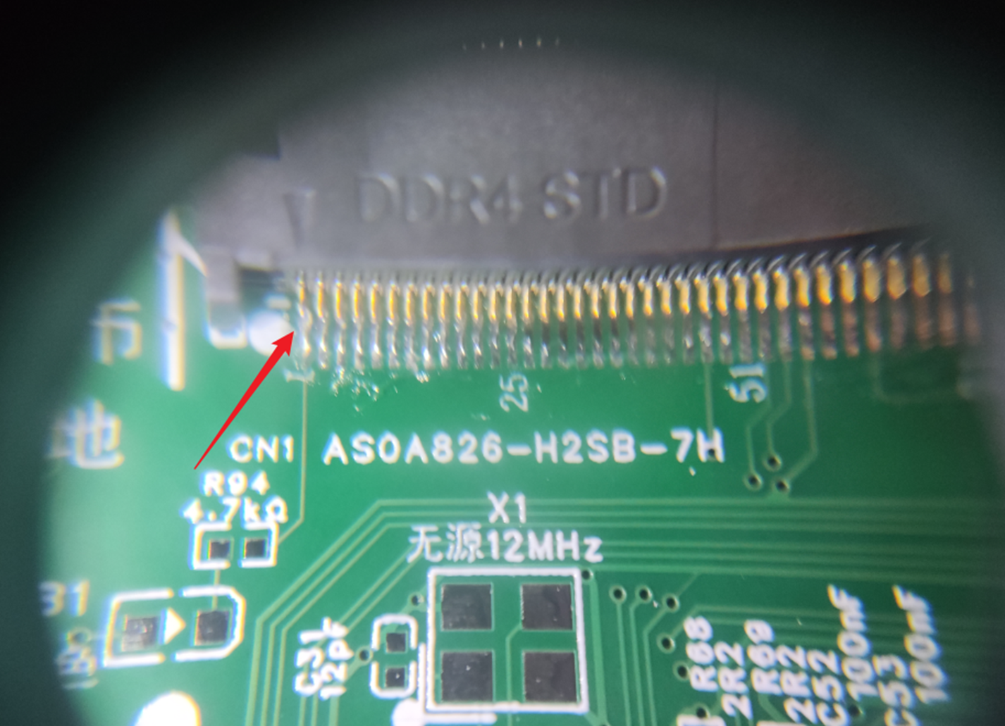

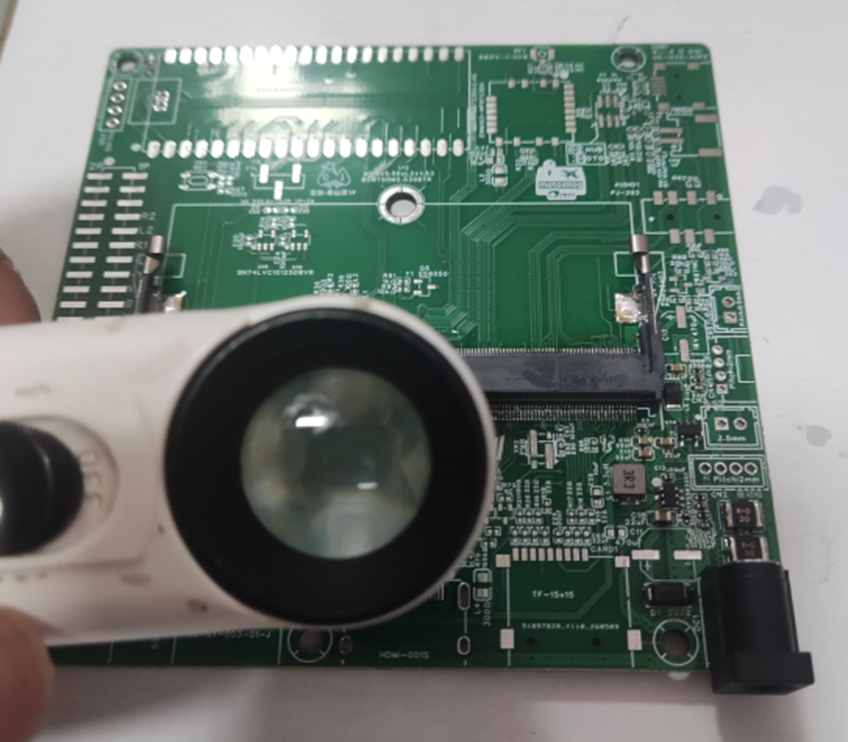

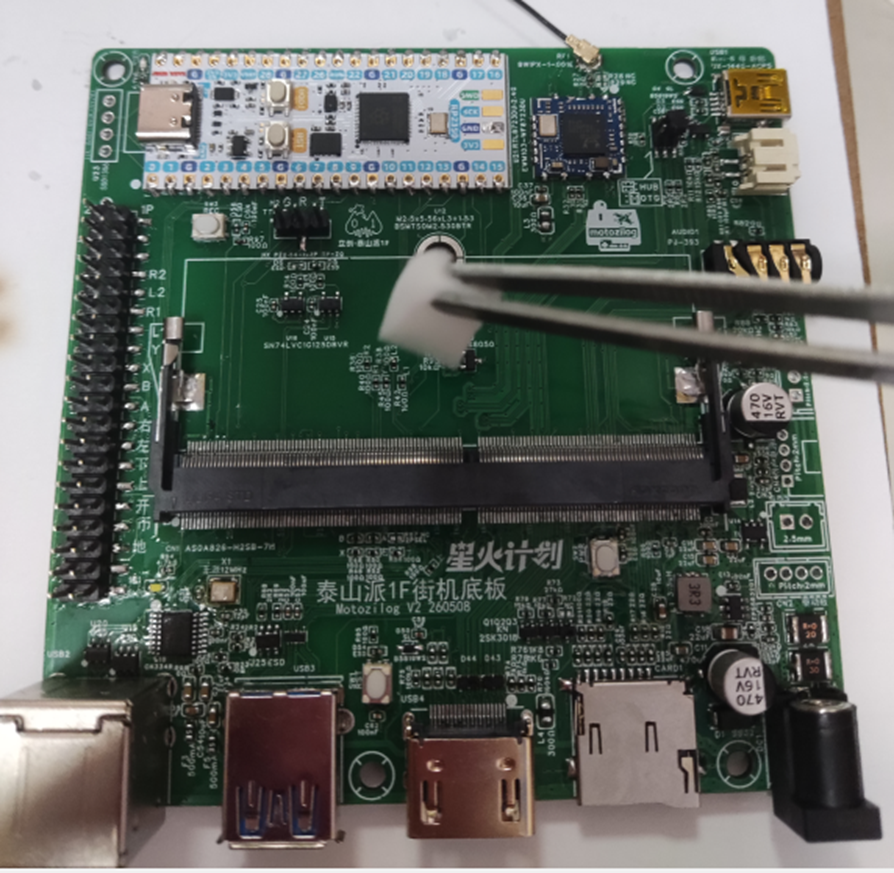

PCBSODIMM插槽涂上助焊膏

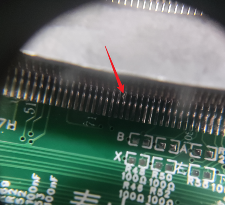

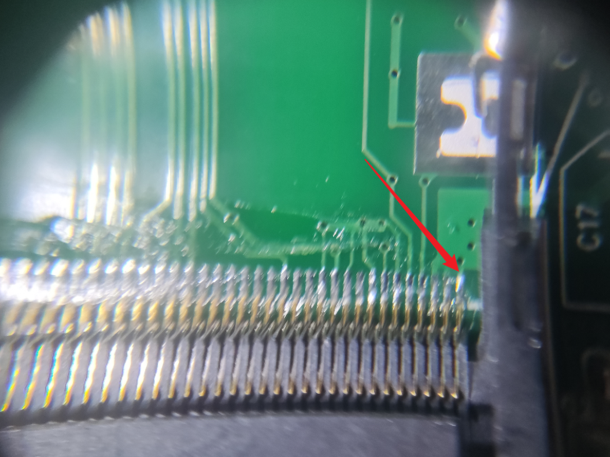

尽管SO-DIMM有定位柱,但是放上去后,还是仔细检查四个角是否有对齐
焊接过程没办法拍,个人感觉和焊STM32QFP 0.5mm差不多,焊接后,用放大镜仔细检查

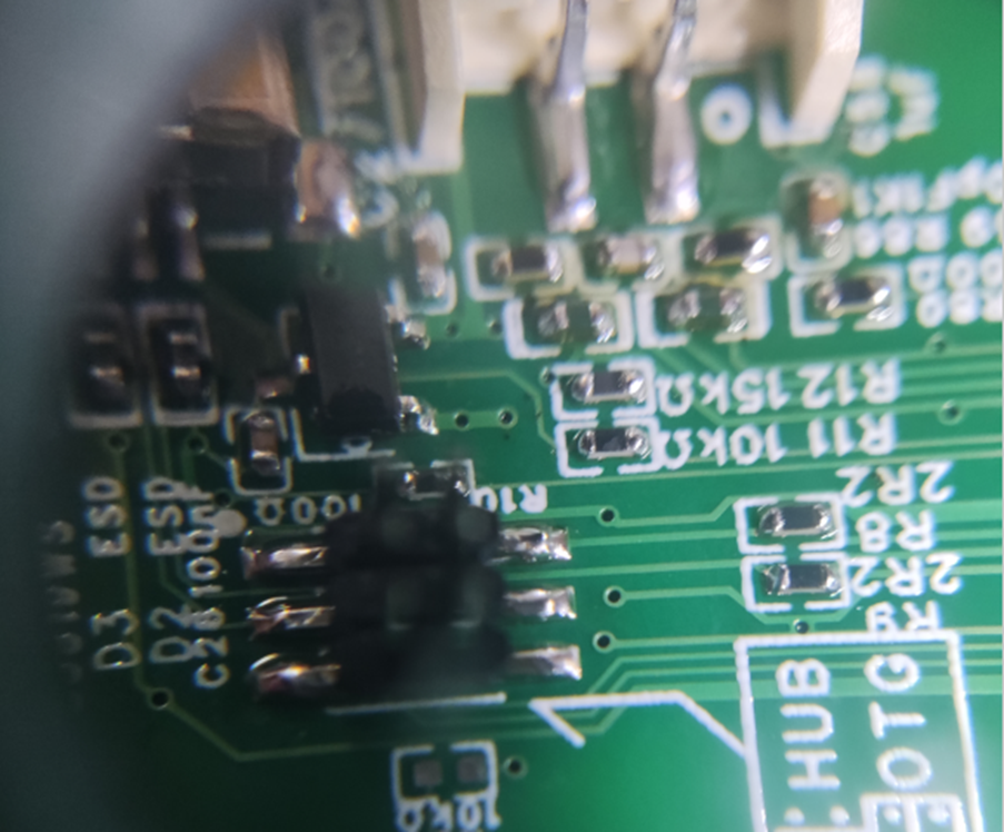

对连锡、未焊上,或者焊接不好的地方进行处理(例如:下图这种,就要刮平)

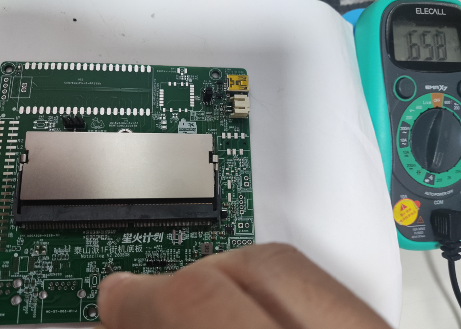

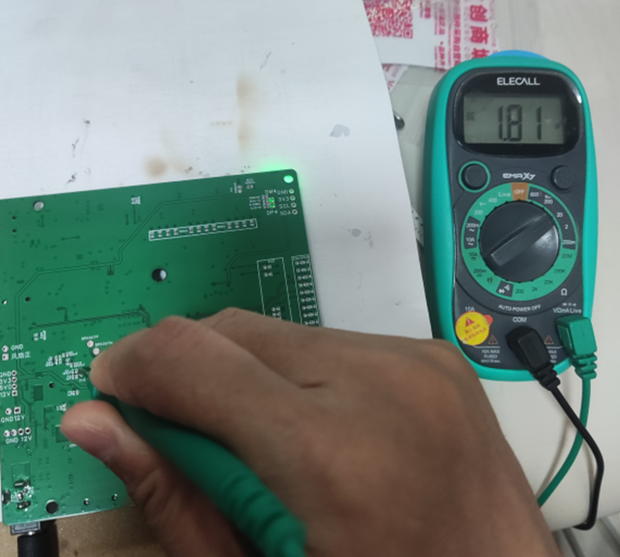

全部处理后,放上泰山派。对主要的供电(5V3.3V1.8V)打一下对地阻值,确保没有短路
上电未见异常后,检查3.3VSD卡、1.8V进行测试(此2路供电来自泰山派1F上,所以供电出来,基本上就不会有大短路)

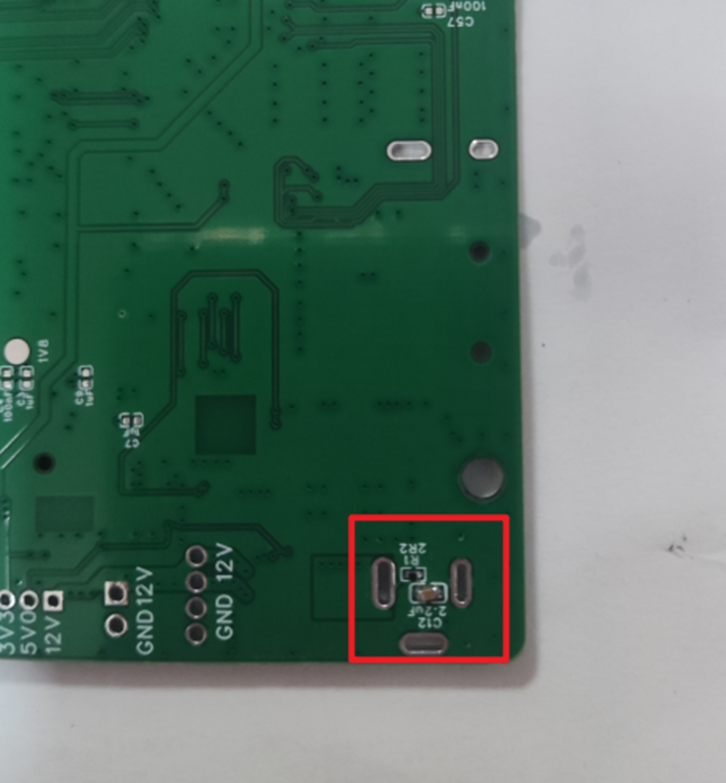

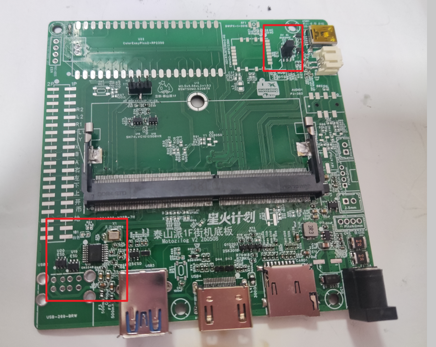

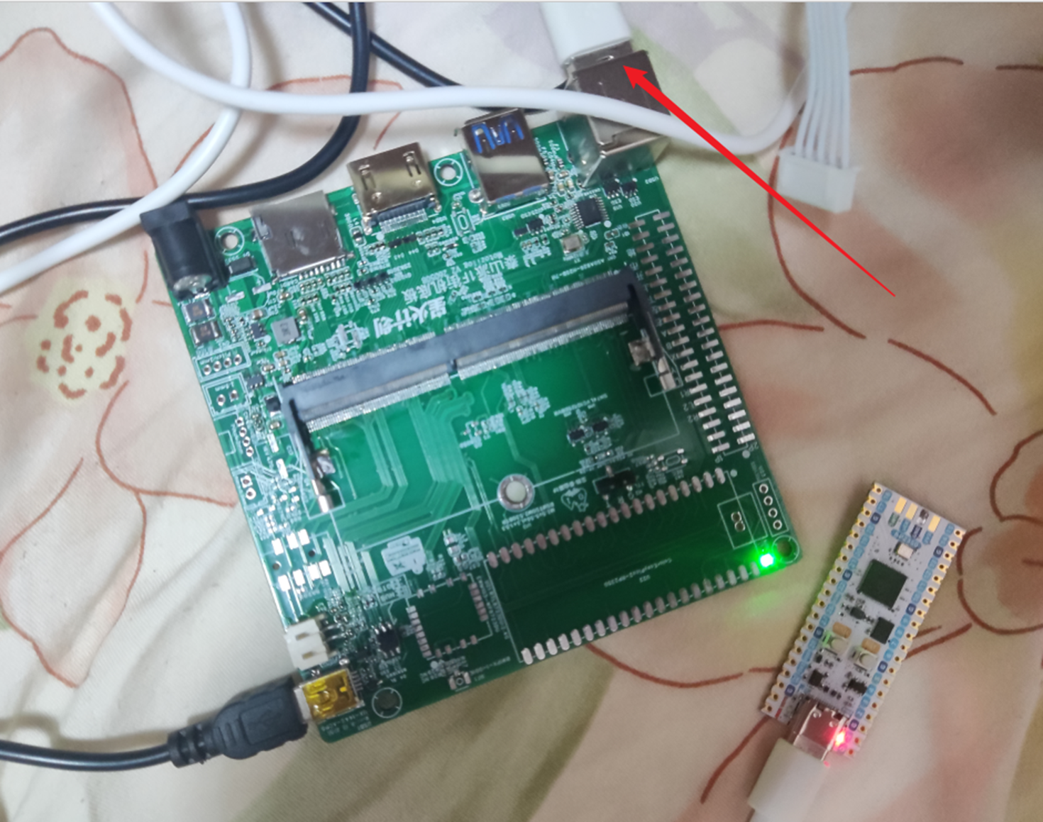

3.焊接USB OTG和麦克风输入

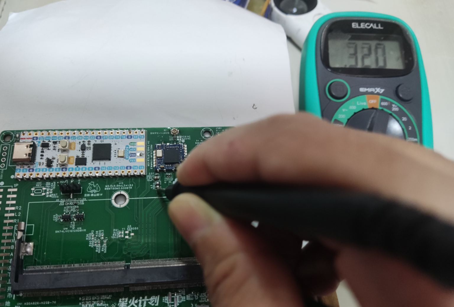

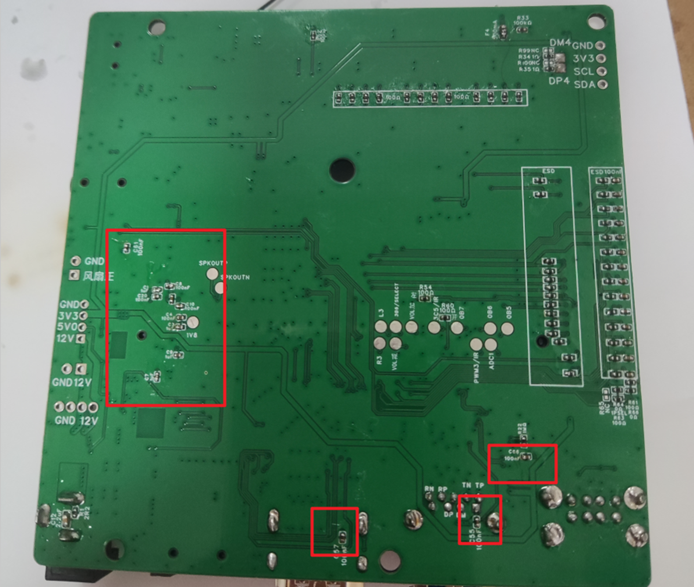

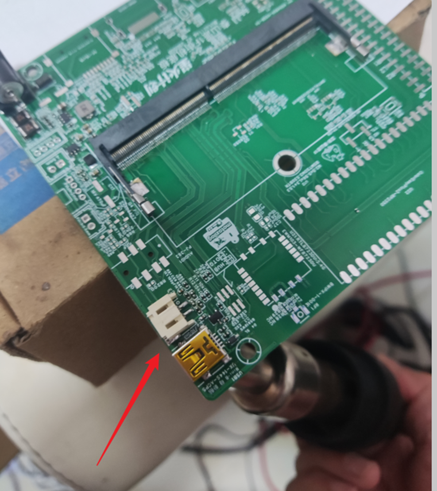

因为设计时忽略了麦克风输入的高度,导致与USB OTG间距太窄,所以只能将麦克风输入提前焊。麦克风输入先在顶层对焊盘进行上锡,然后用热风枪在底面进行加热焊接。
注意:热风枪千万不要离得太近,建议离3~5cm,防止将PCB吹鼓包。因为距离远,所以预热要些时间,耐心一点。不要加太热。我是用320度,1档风,大概吹了3~5分钟才将热量导到顶层。
焊接后,仔细检查确保没有连锡等情况

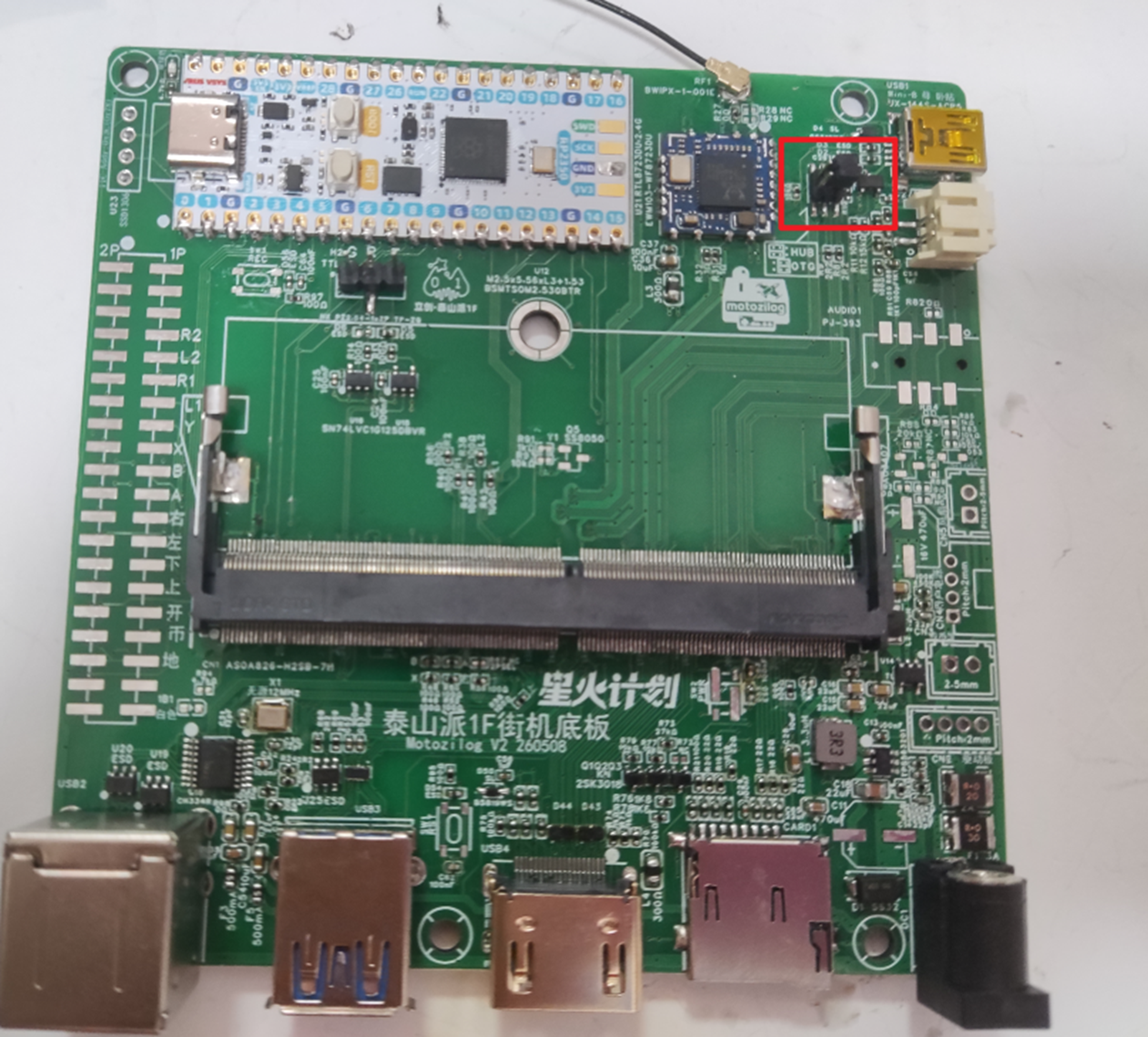

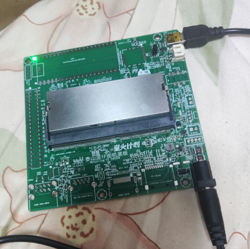

检查后,用跳线帽将跳线跳到OTG

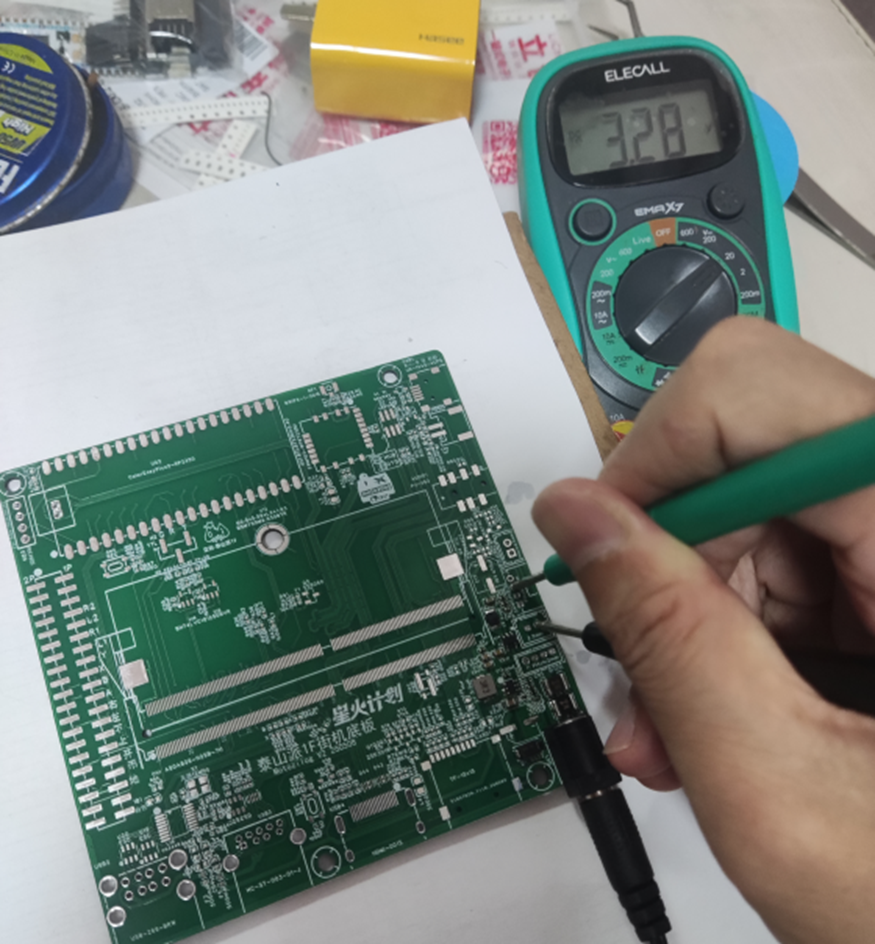

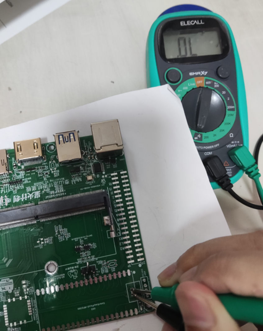

上电前再次测试主要供电的对地阻值

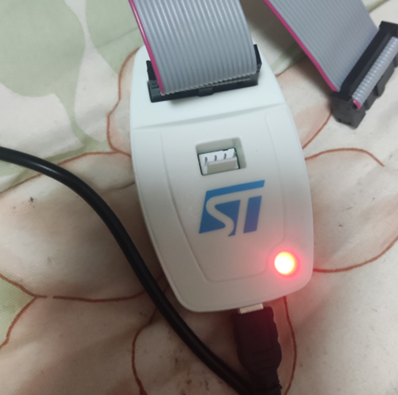

由于Mini USB线使用频率比较低,接泰山派前,先用自己现有的Mini USB设备(例如:ST-LinkUSB Blaster之类),测试线材是正常
再接到泰山派上,记得接12V供电

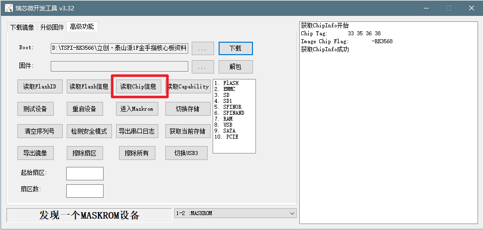

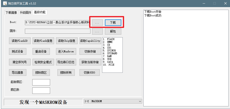

进入MASKROM模式进行boot的下载和ChipInfo测试,确保USB OTG正常。如果下载失败或者获取失败,请检查是不是漏接12V供电。因为下载Boot后对供电要求增加,而电脑的USB口限了500mA,会供电不够。

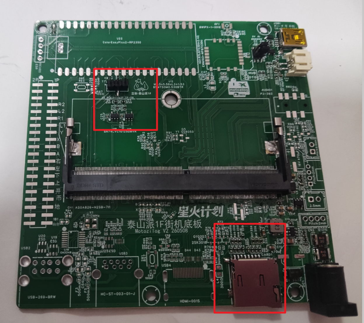

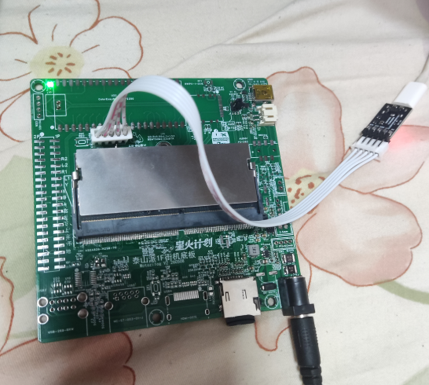

4.焊接Debug TTLTF卡槽
上电前打一下5VSD卡供电的阻值,以防短路

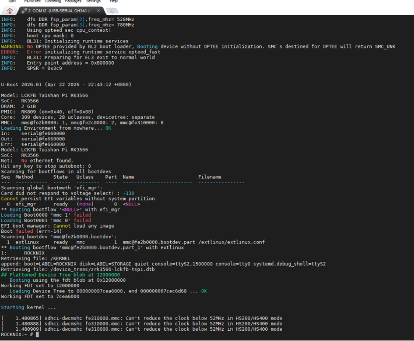

插上带ROCKNIX系统的TF卡上电
看见串口有ROCKNIX的启动输出,那就又前进了一步(波特率设:1500000)

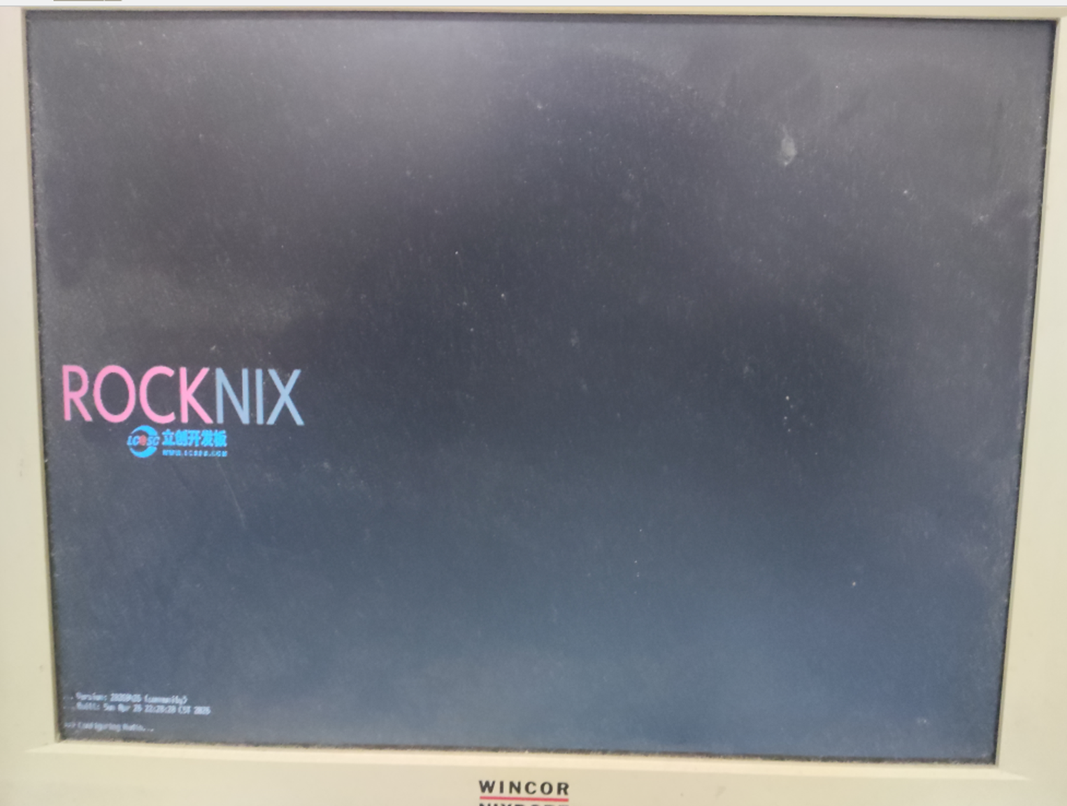

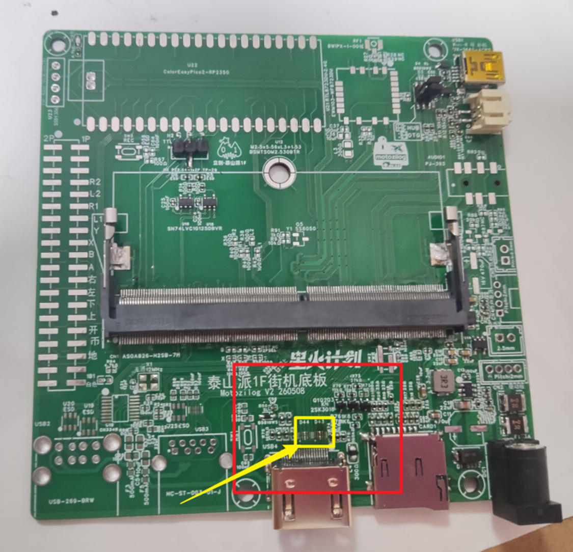

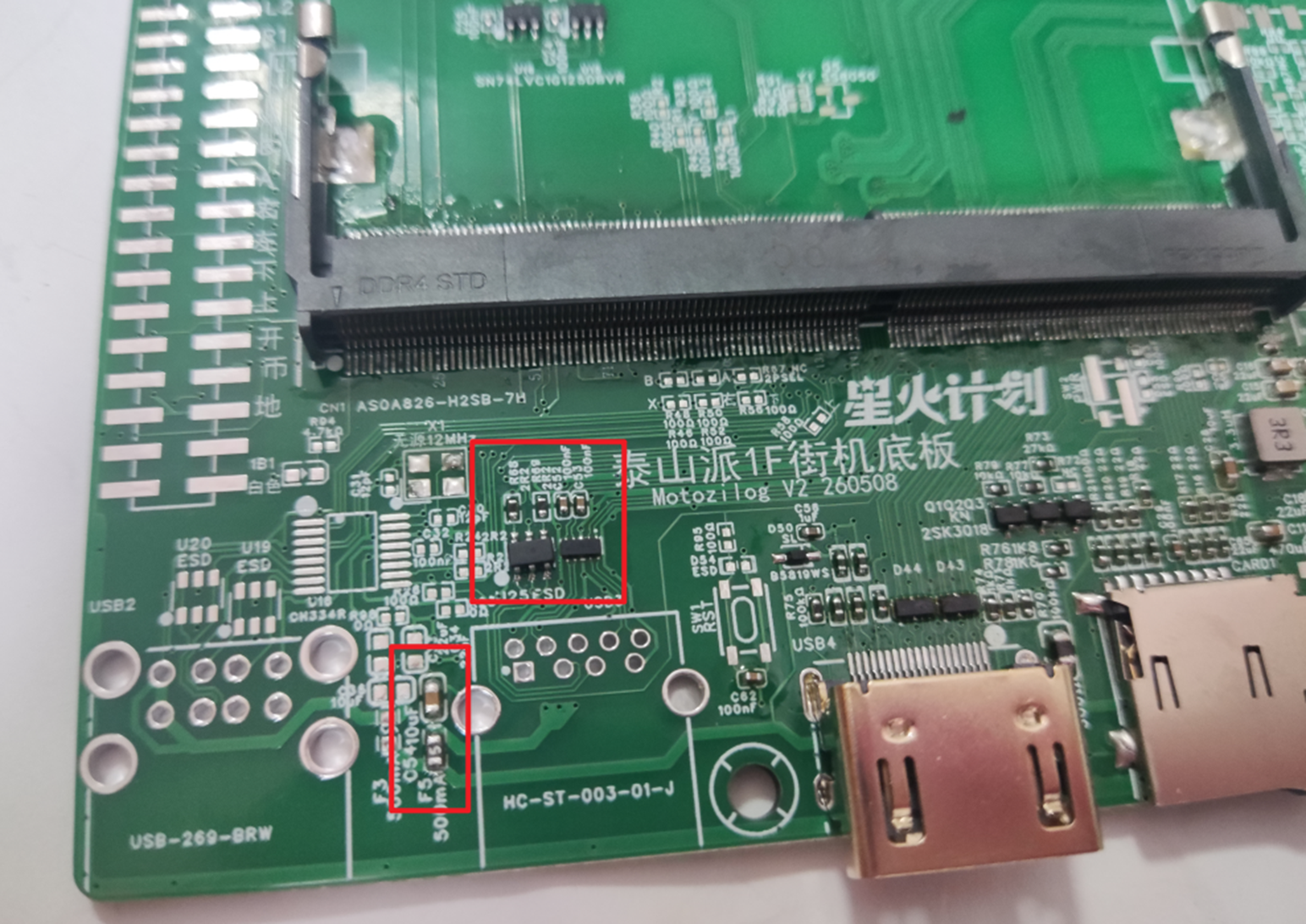

5.焊接HDMI
注意:2HDMI ESDDFN2510-10L,先不要焊接。因为焊接难度高,焊不好,很容易连锡
上电前也是打一下阻值
记得将Debug TTL接上(插着电脑看日志),然后再上电

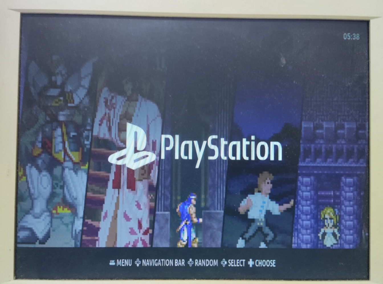

看到ROCKNIX的启动界面,又可以开心一下
HDMI ESD焊接:
PCB上先上锡,并且对ESD器件也上锡。将ESD器件放好位置,再用热风枪低风速去吹,使其焊接上
焊接后,检查是否与参考线一致
再次打阻值后上电

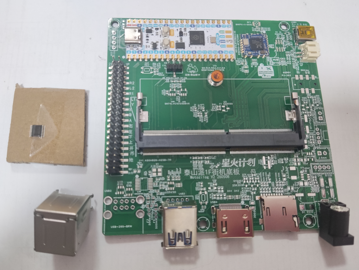

6.焊接USB 3.0

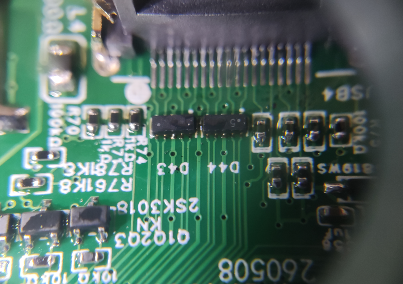

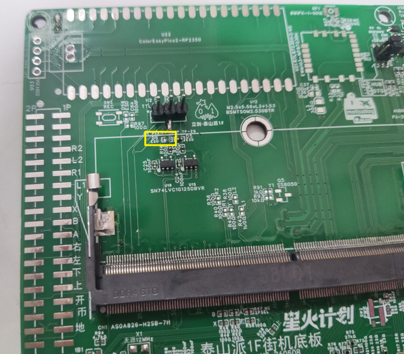

拆掉D6ESD!拆掉D6ESD!,这样可以在没有接Debug TTL的情况下,也能启动(因为ESD会拉低电平,导致卡在U-Boot
焊接USB 3.0的贴片元件
再焊上接口,上电前也是打一下阻值
接上USB手柄,然后上电
ROCKNIX中见到USB手柄能成功识别。这时就可以把玩一会儿(由于没有风扇,不建议玩太久。玩5分钟左右就要主动关机,避免触发过热保护,或者带来芯片虚焊的风险

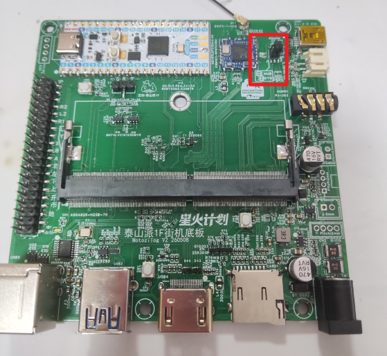

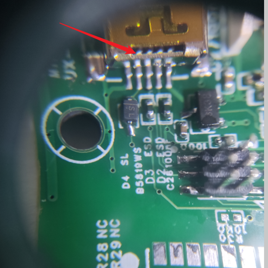

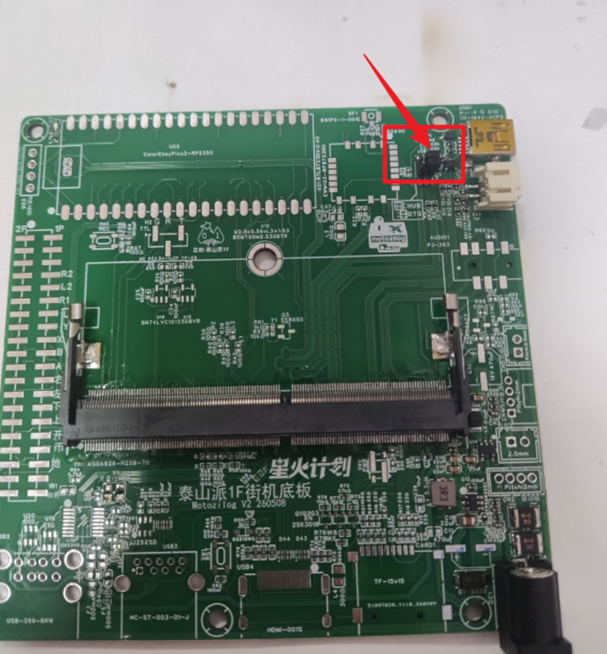

7.焊接USB2.0 HubUSB 2.0接口

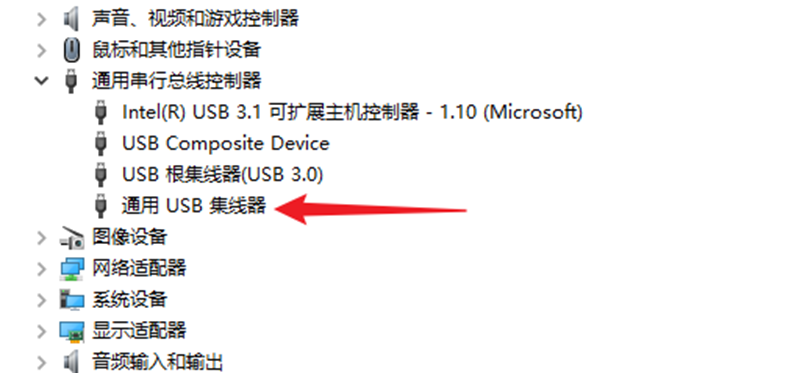

焊接CH334R及周边,并将跳线跳到HUB。(晶振背面的1MR电阻可以不焊,但建议焊上,提高起振成功率-个人习惯而己)
不插泰山派、也不要插TF。连接电脑(只插Mini USB即可,不用接12V电源)
看到多出一个“通用USB集线器”就算成功

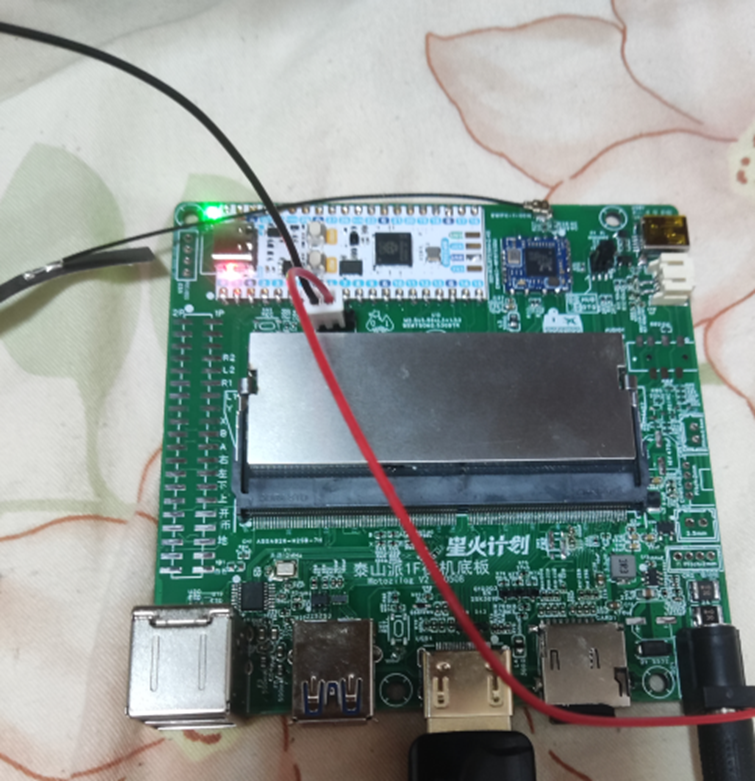

2USB 2.0接口,插上任何能验证USB 2.0接口的设备进行测试。例如:我是用提前烧录好GP2040-CE固件Pico2

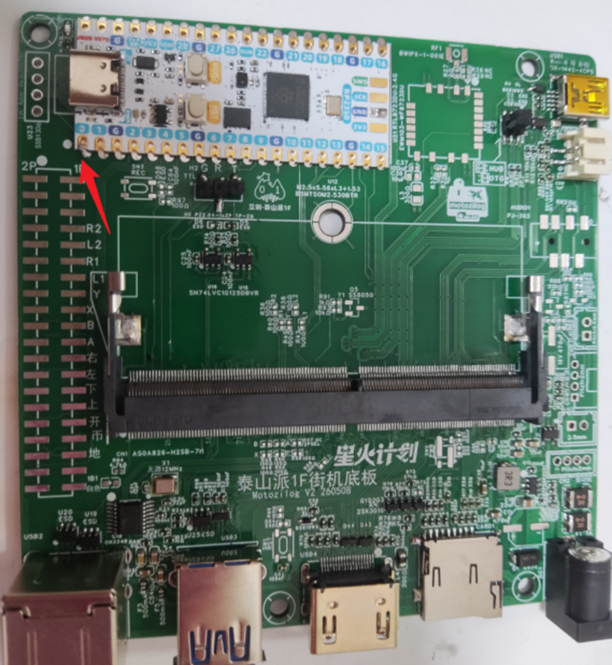

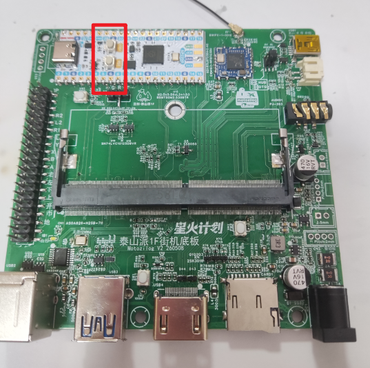

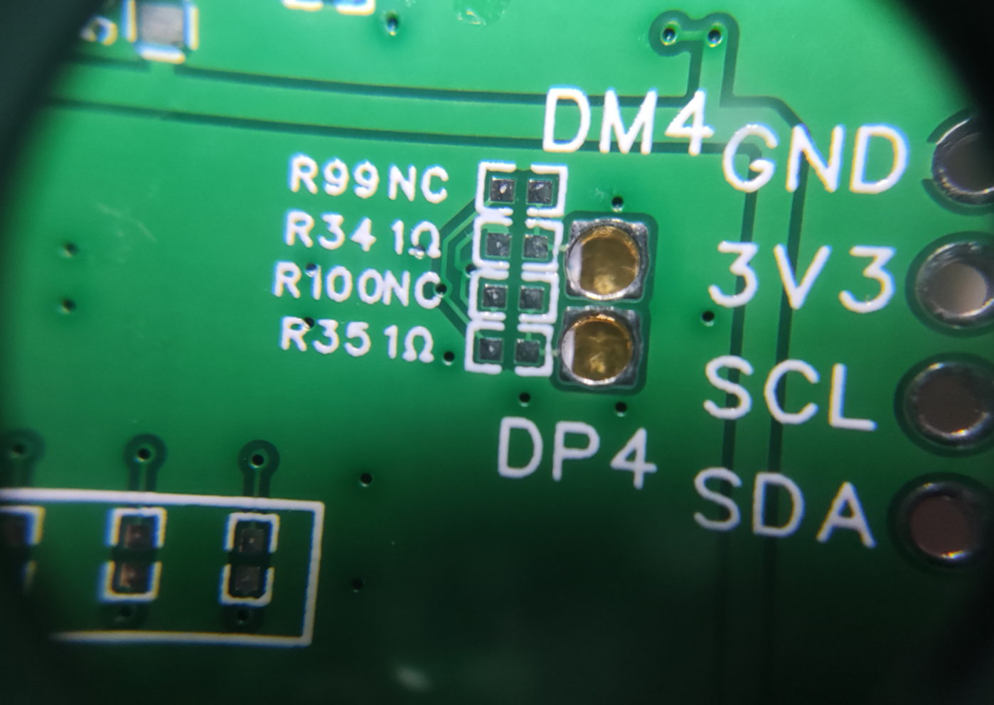

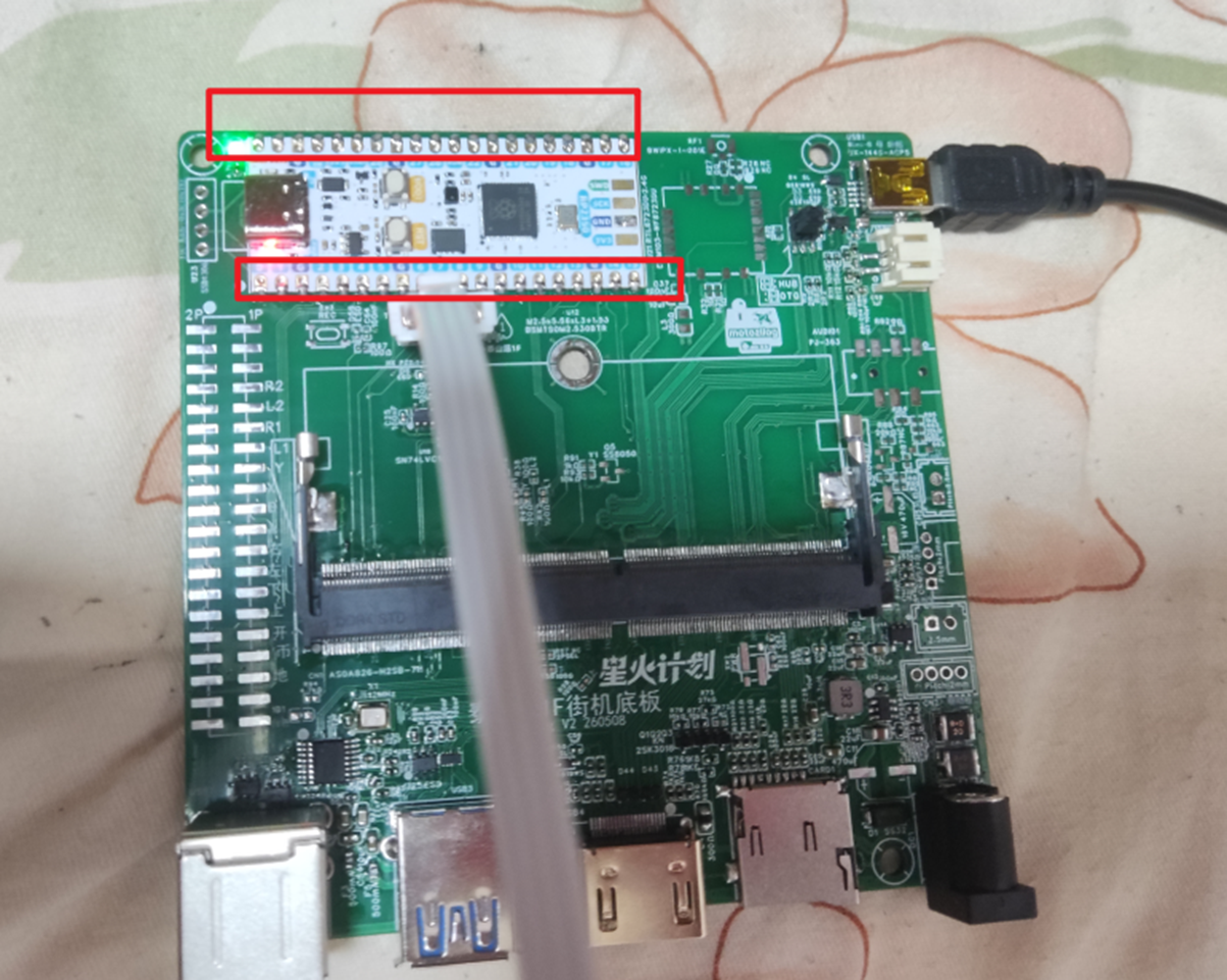

8.焊接Pico2 I/O

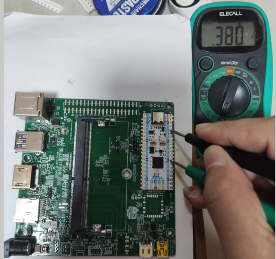

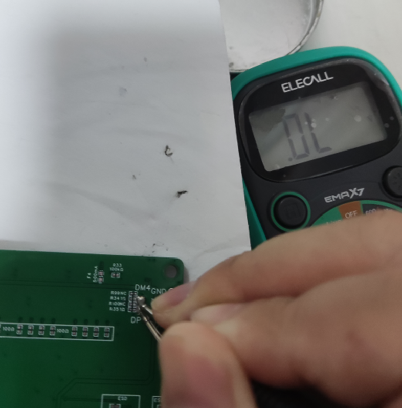

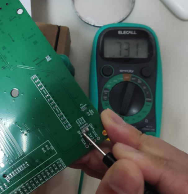

测试底板上Pico2DM4DP4是没有短路(正常是不会,但以防万一)
只焊1只脚进行固定,其它脚先不焊。因为半孔模块如果焊好后出问题拆起来很麻烦
微调刚才的焊点,直到从底层能看到和对准Pico2DMDP焊盘
对准后,就焊锡
测量DM4DP4要没有短路
测试DM4DP4的对地阻值,注意:地的话,要找Pico2上的GND,因为现在是未将模块完全焊上,不能用底板上的GND
Pico23V3G焊上
并将底层的供电保险、3V3使能电阻、USB电阻焊上

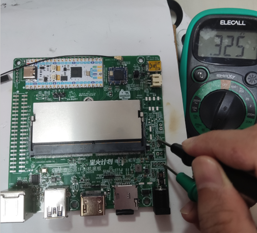

上电前,稳妥起见打一下3.3V的对地阻值

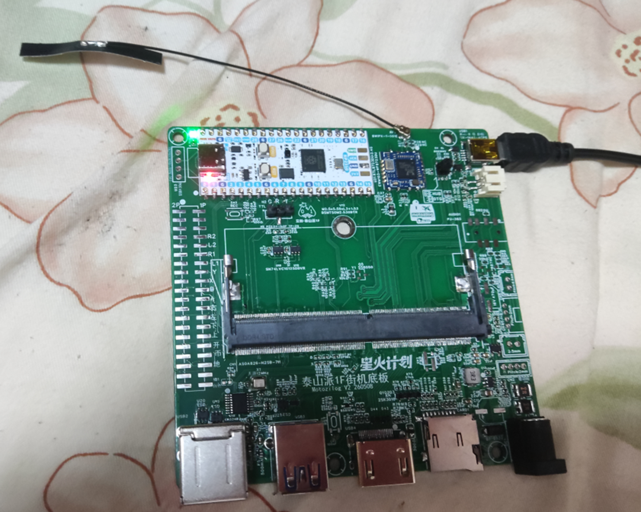

插上USB,连接电脑,可以看到Pico2GP2040-CE XBOX360手柄

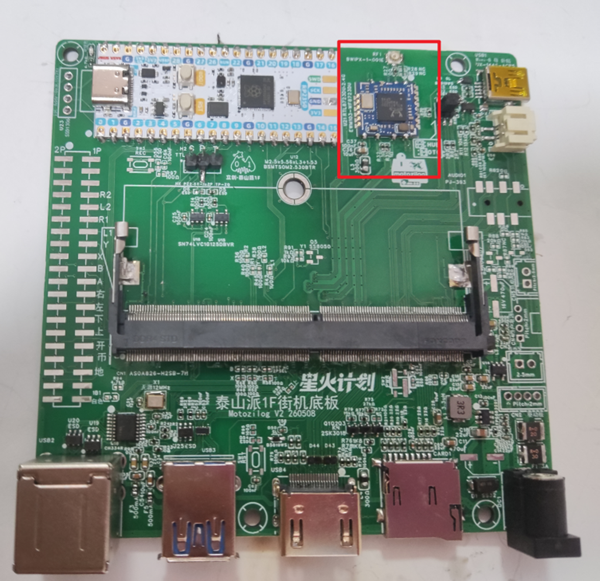

Pico2的其它脚焊上,并接一条GND线,用GND去点Pico2的半孔,测试Pico2工作正常

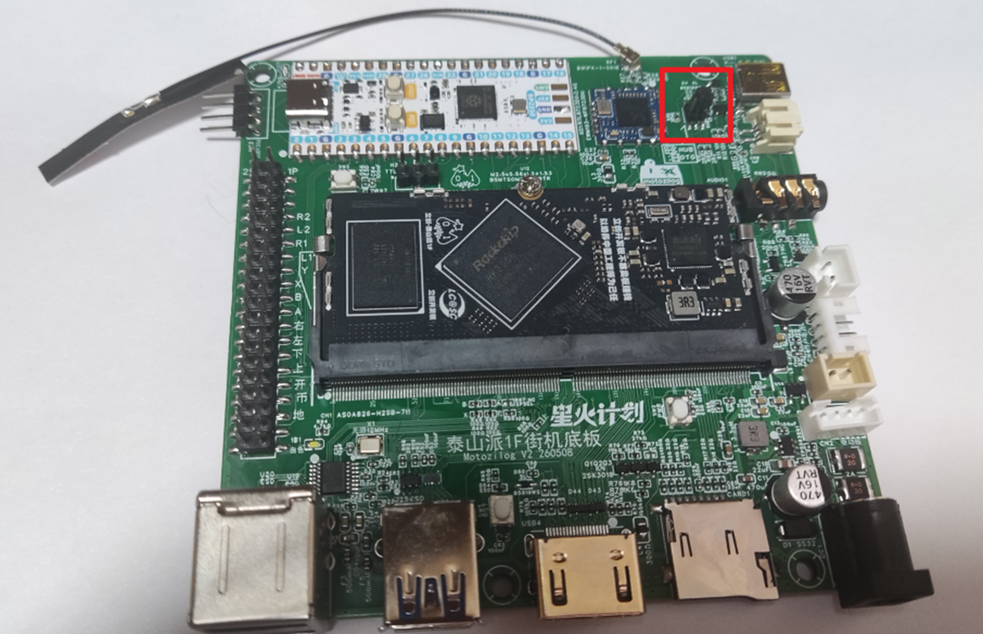

9.焊接RTL8723
上电前记得打阻值

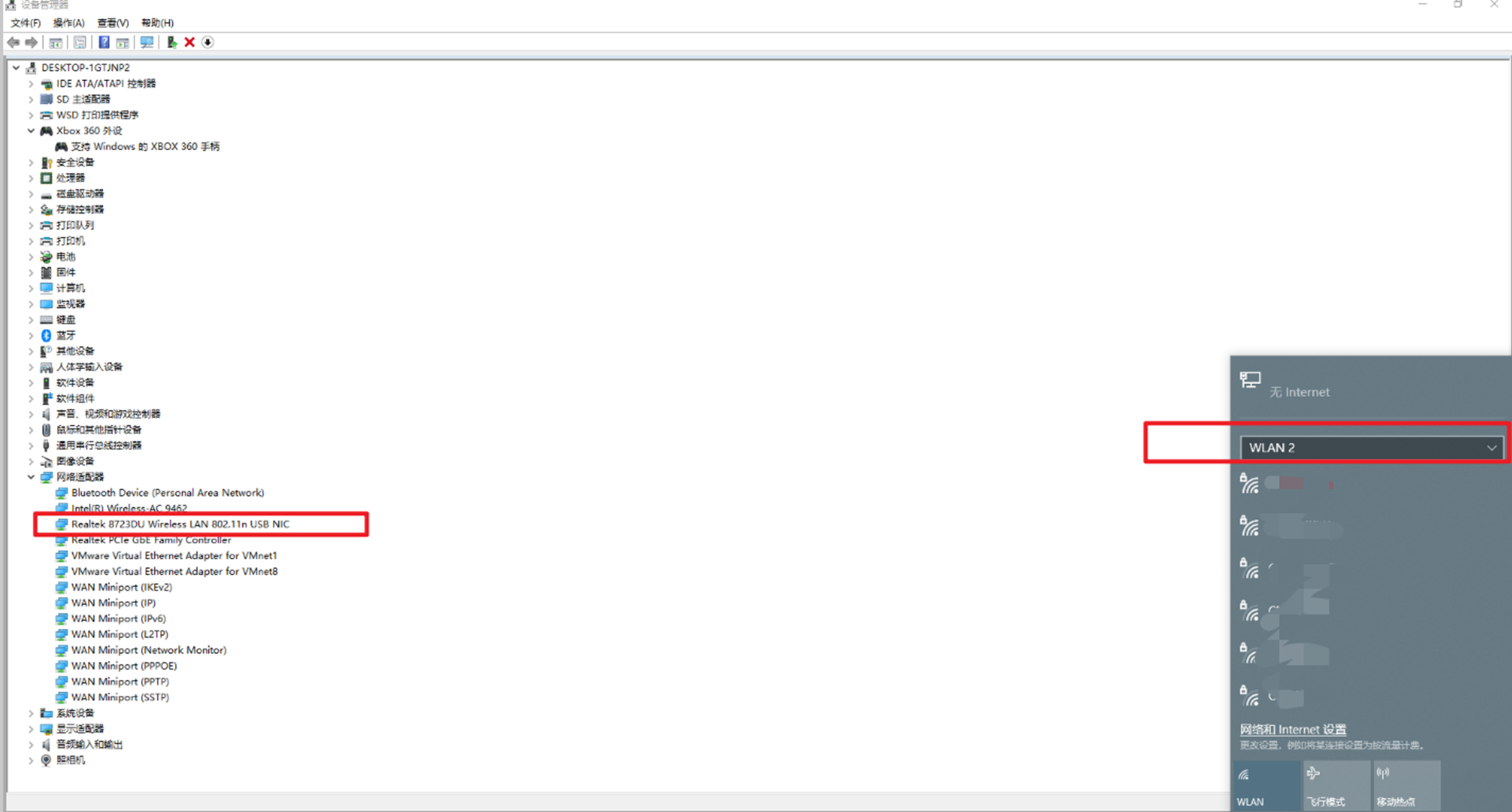

接上天线,连接电脑,可以看到识别到WIFIRTL8723DU(在我的Win10下是免驱),并且右下角的WIFI连接,会多出RTL8723WLAN选择

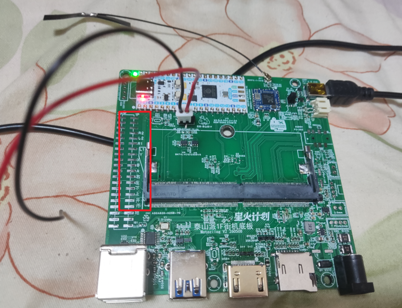

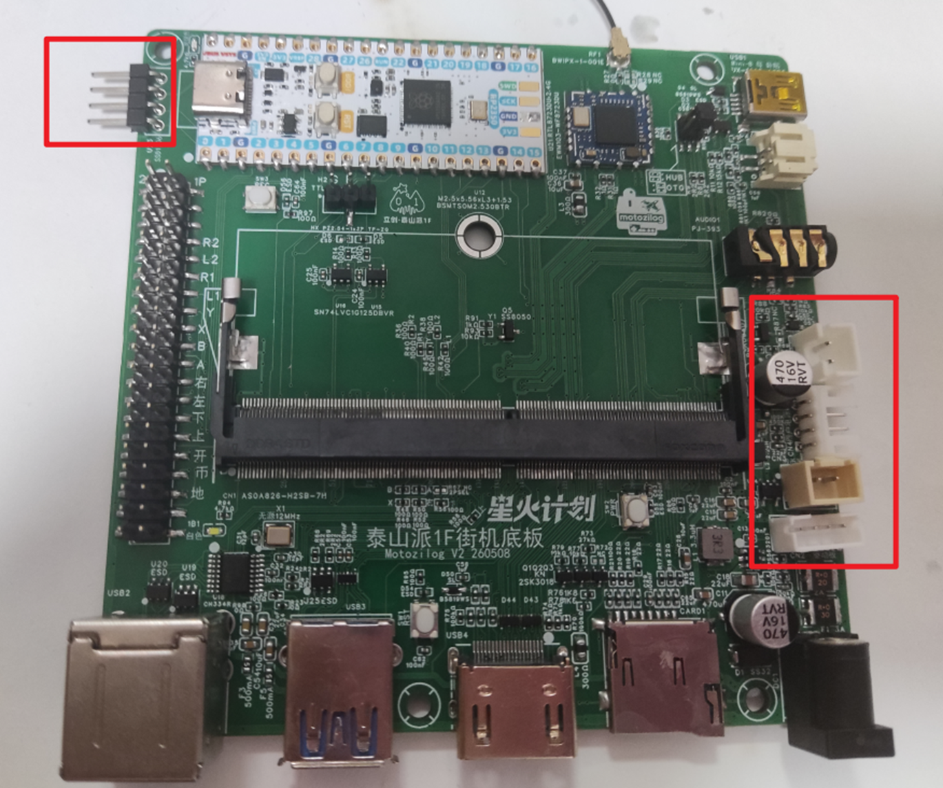

10.焊接40P摇杆I/O及按键的电阻、ESD
接地,测试1P
将跳线跳回OTG
跳回OTG
跳回OTG
上电前再次测试主要供电的阻值
先不要插TTL,上电(因为1G125太灵敏,避免卡u-boot
进入系统后再插上测试线

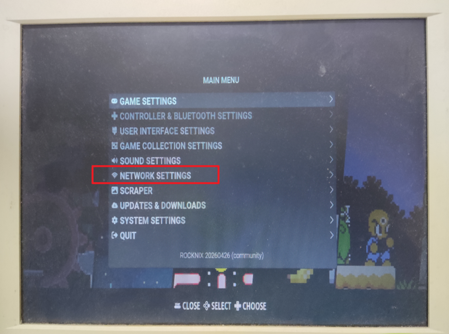

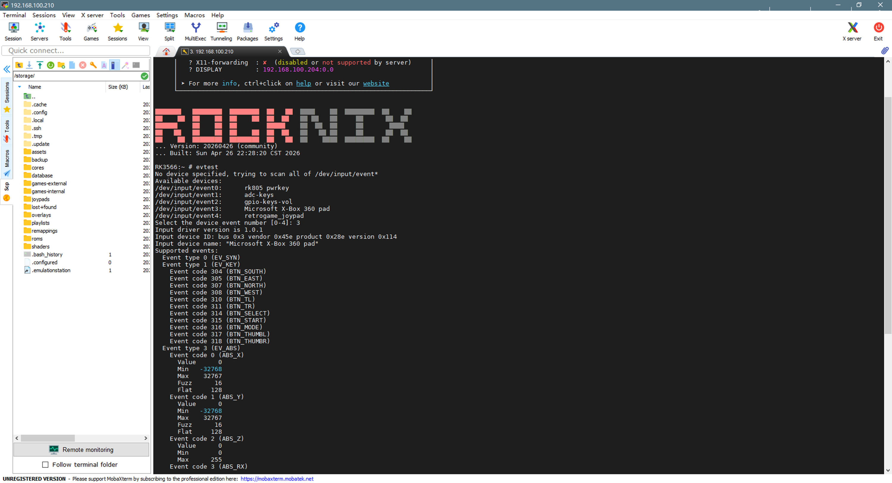

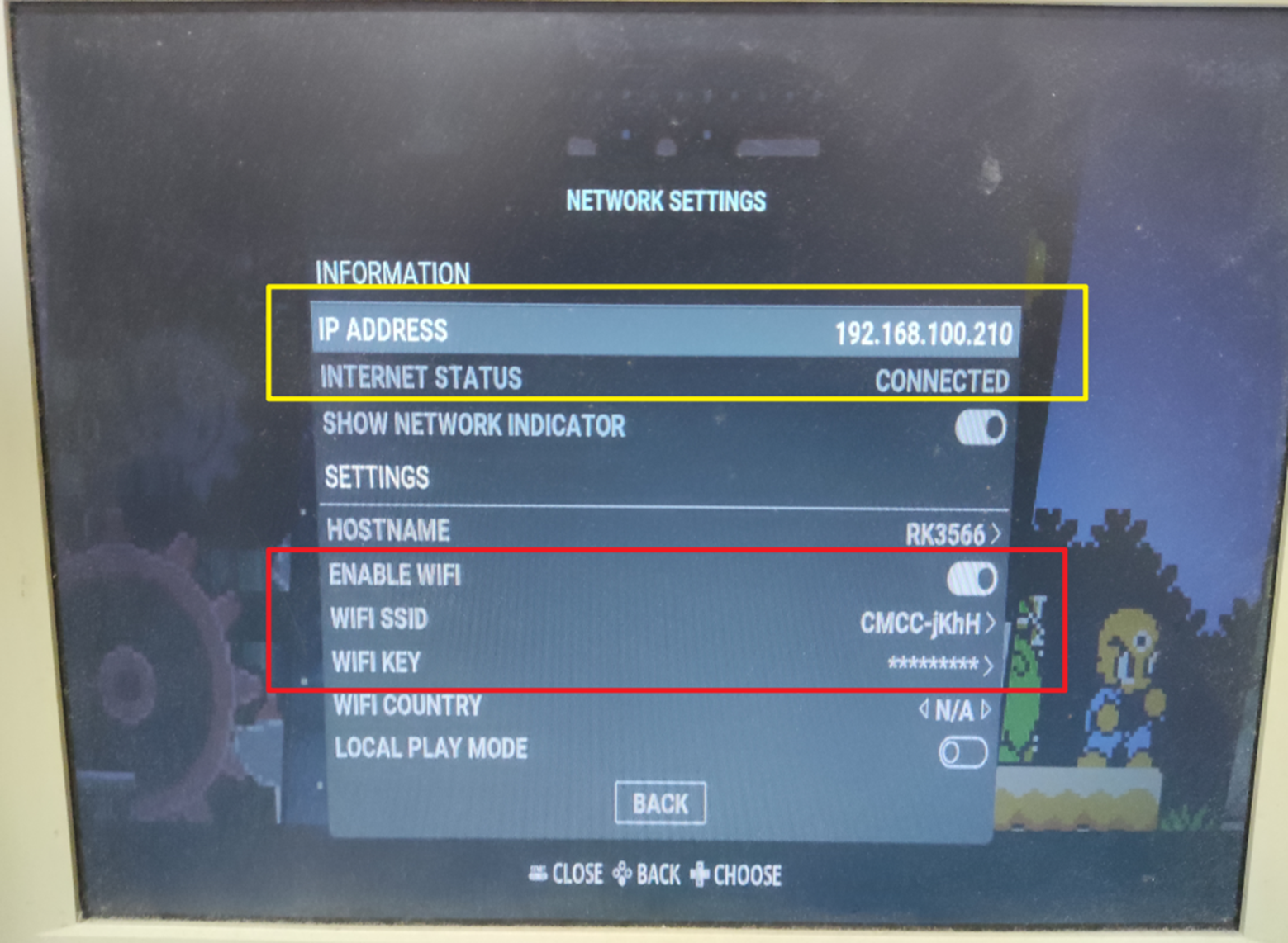

GND线,点开始、上下左右,将WIFI设好
设好对应的SSID和密码、见到连接成功(CONNECTEDIP地址)

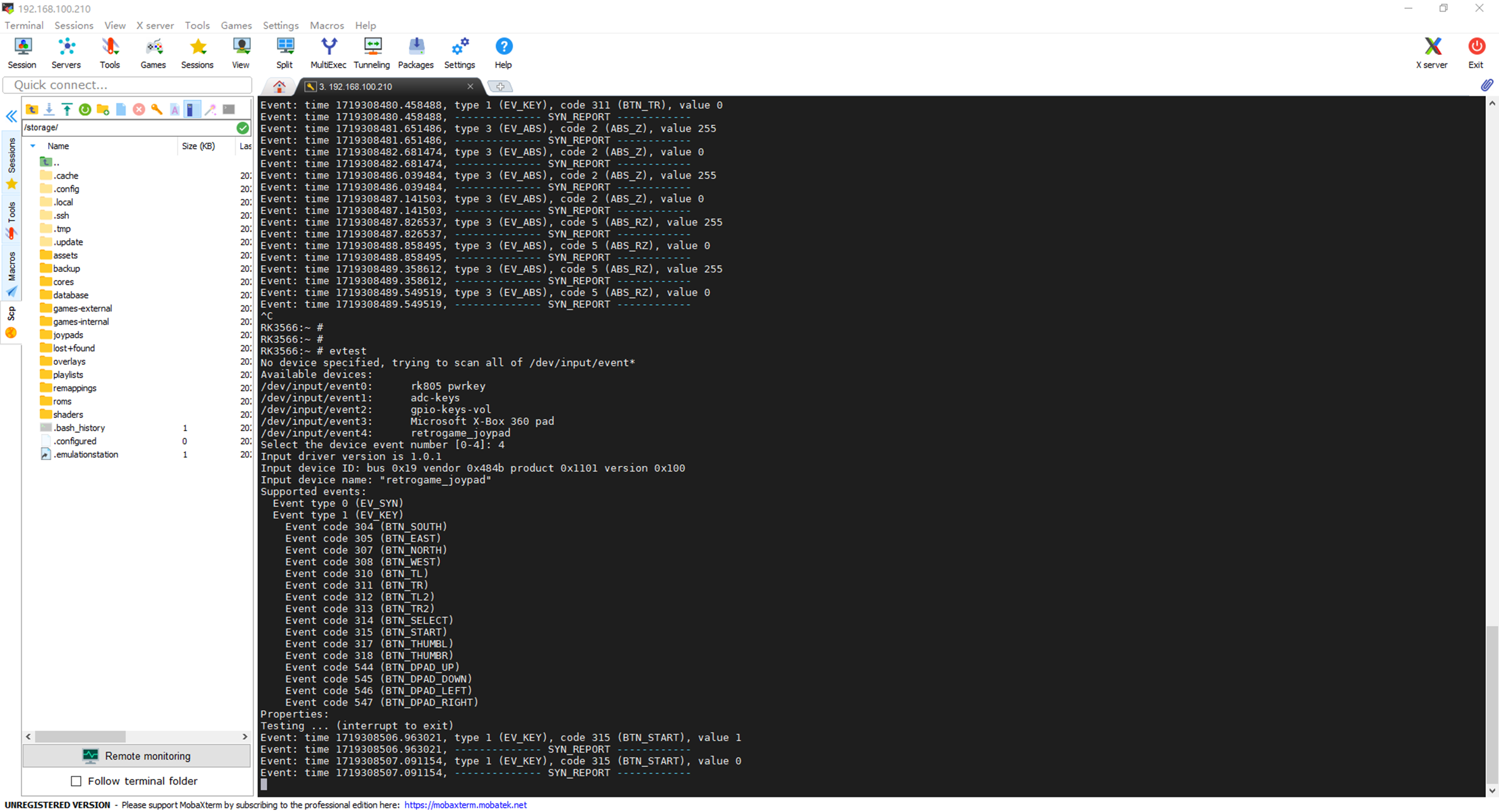

然后SSH进去,使用evtest,将1P2PI/O都测试好

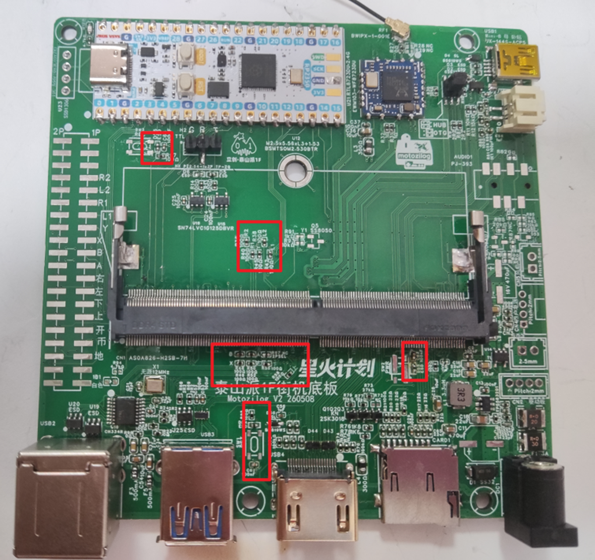

先将所有贴片器件焊上
用洗板水+清洁棉对整板进行清洗(注意洗板水不要漏到TF卡槽中,避免带来TF卡槽插拔困难
再焊插件

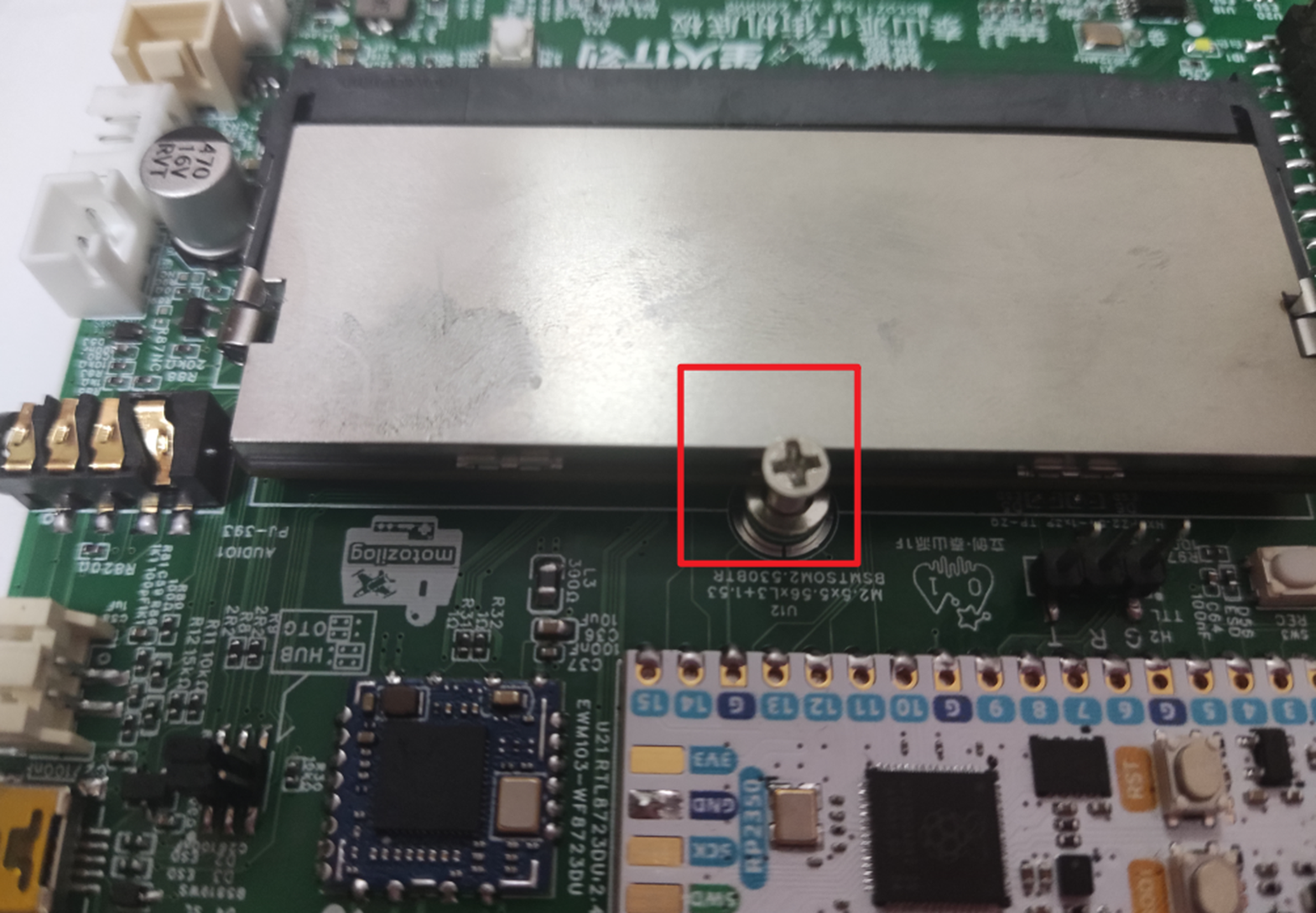

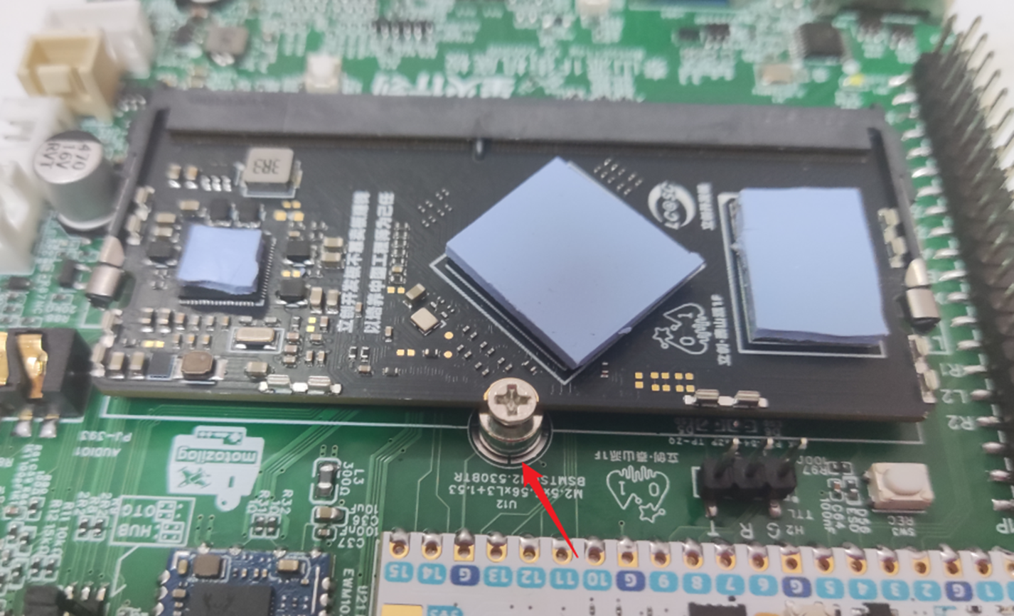

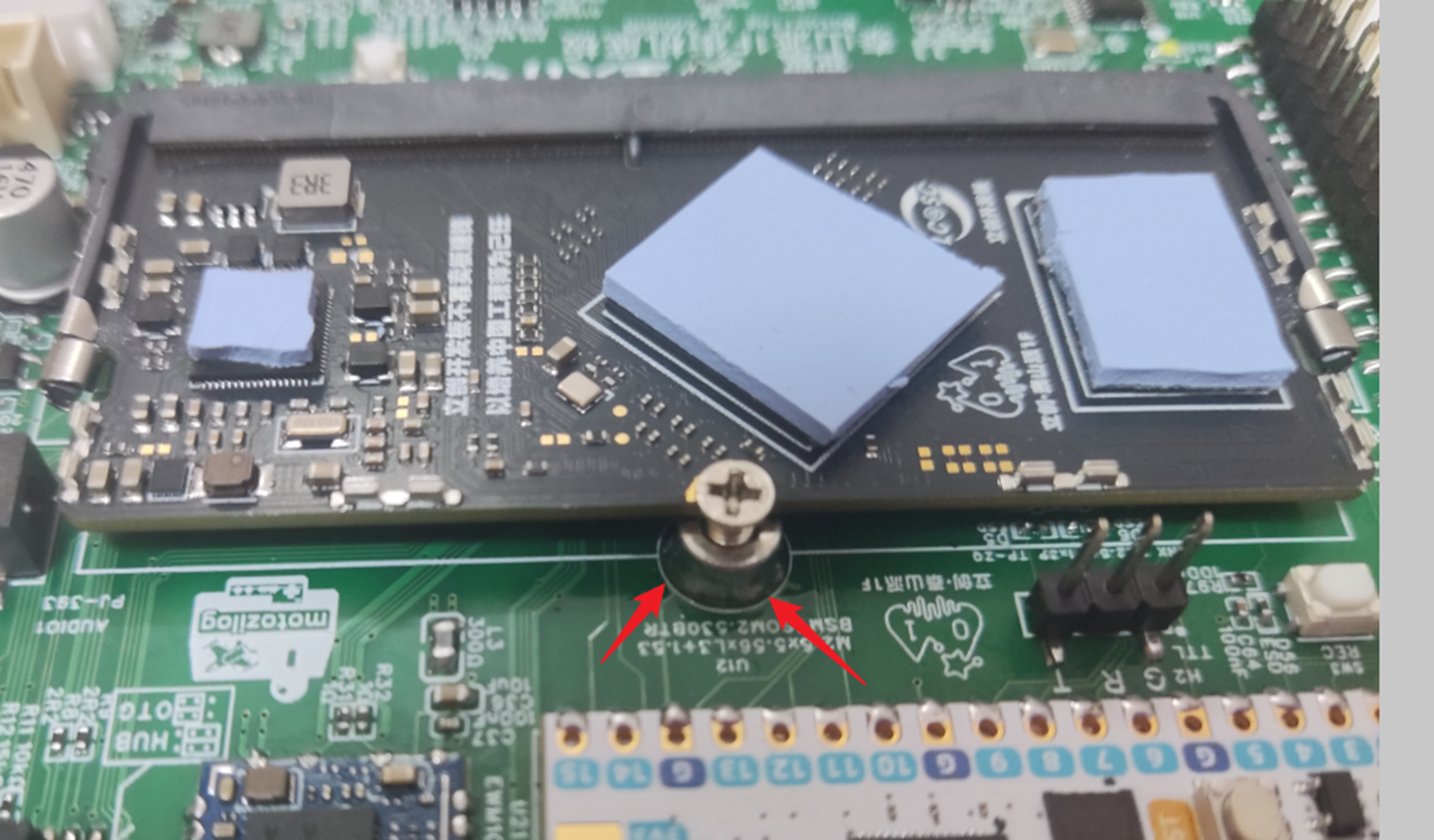

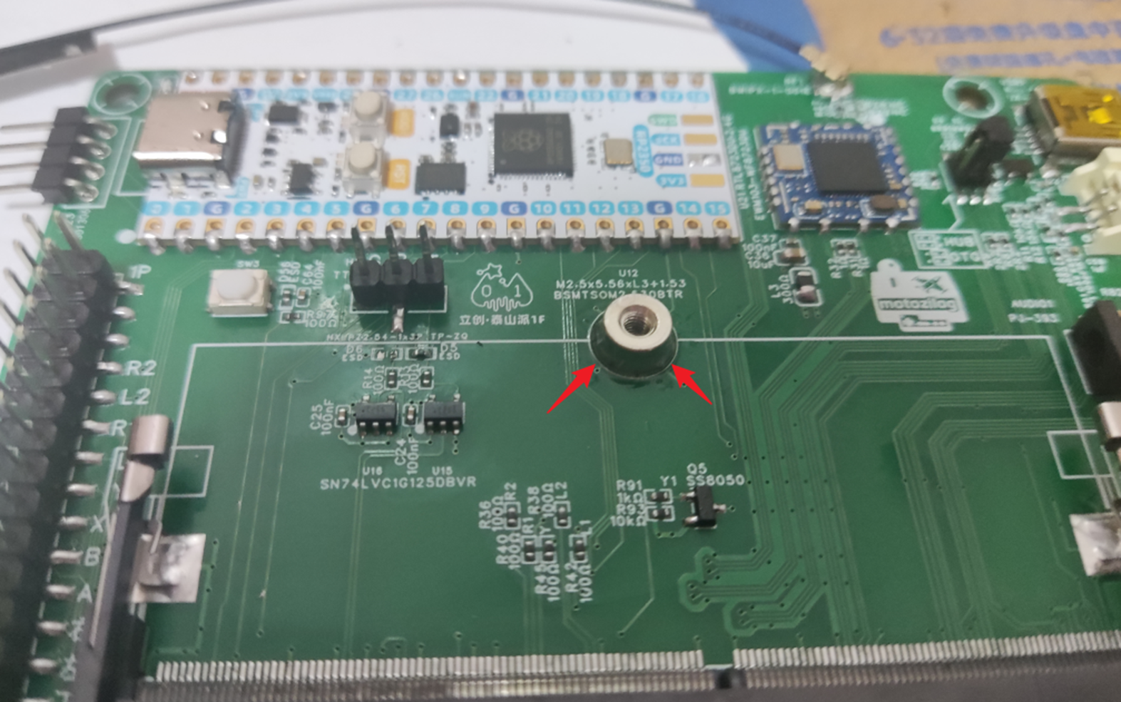

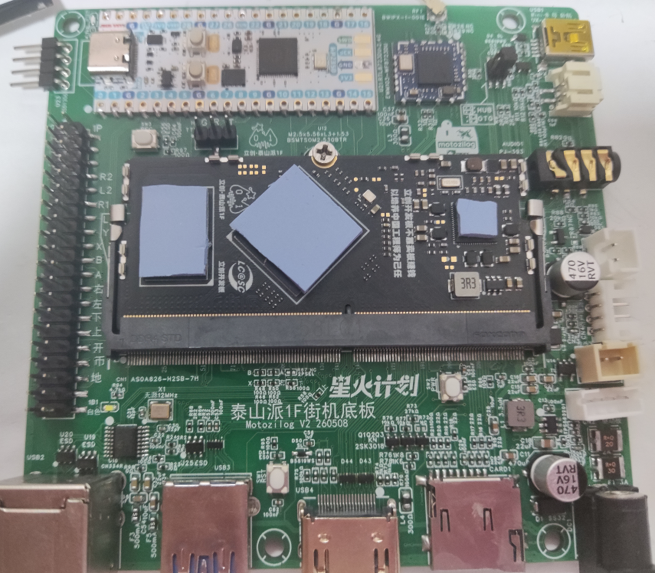

由于泰山派1F的固定柱,不是太好对准。而官方的屏蔽罩设计时没有考虑到上螺丝。
所以先将屏蔽罩拆下来,将螺丝和固定柱装好
这时再焊外侧的2个焊盘的锡
将泰山派1F拆下,将内侧的2个焊盘的锡焊上。(注意:烙铁温度要调高,要速战速决,避免因为热传导将整条固定柱弄松动)
这时再将泰山派1F装上
这样就可以将屏蔽罩盖上了
上电前,再次打主要供电阻值
上电测试各项功能正常,这样就底板部分就完成了。

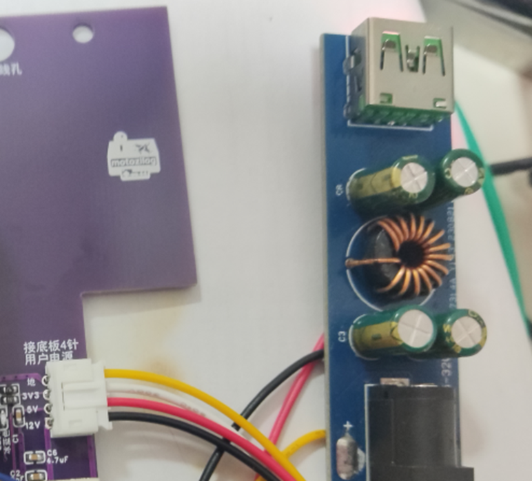

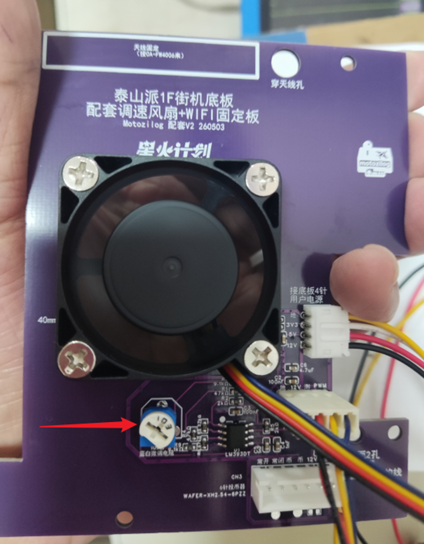

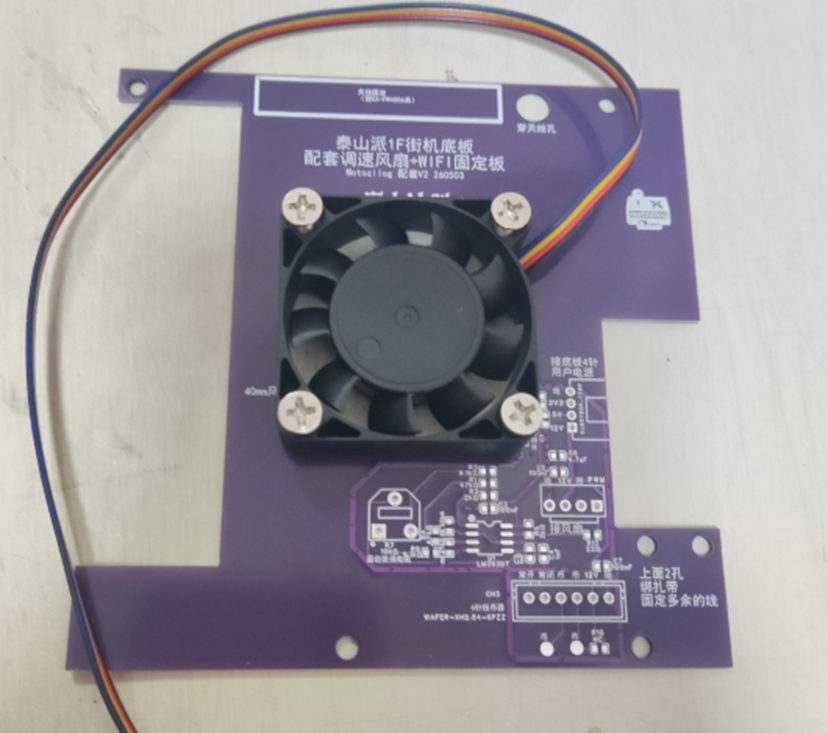

风扇板焊接

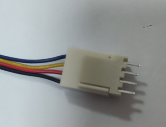

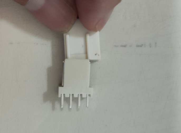

1.预备:

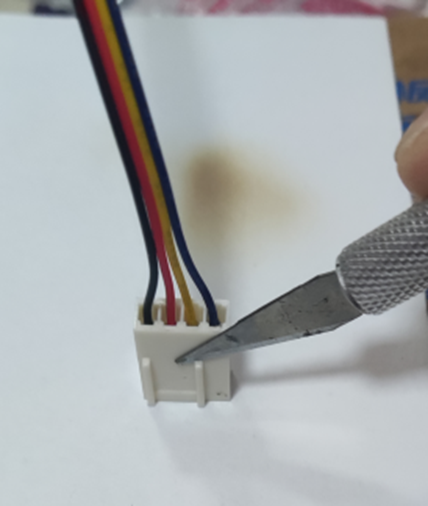

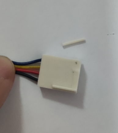

收到PCB后第一件事不是焊接,而是对封装,特别是风扇这些是自己画的,肯定不如立创商城那些专业
而风扇插座在立创商城找了一圈都没有匹配的
我的做法是割掉风扇的插头的不合适部分
这样就能装上了

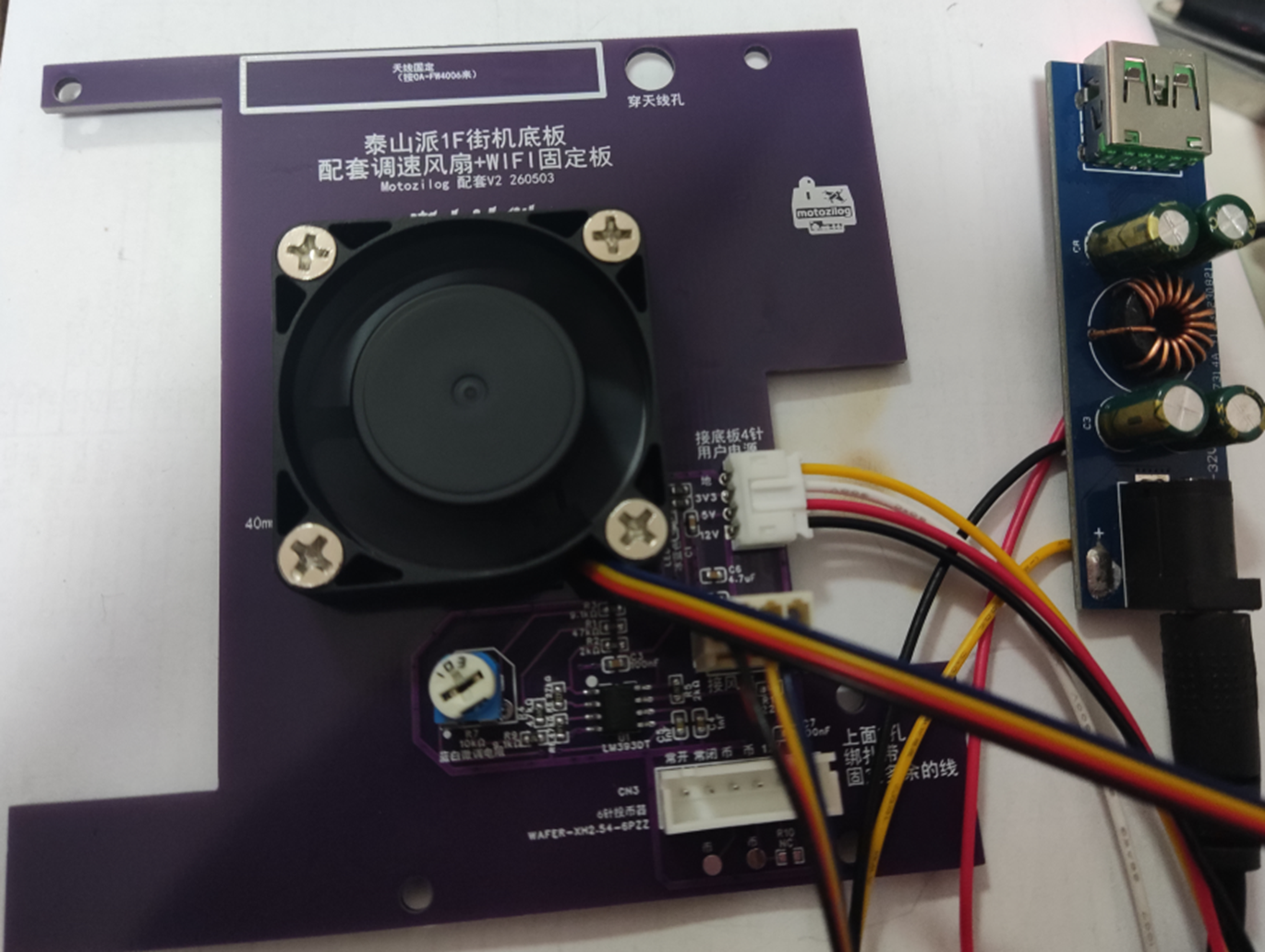

2.焊接和测试

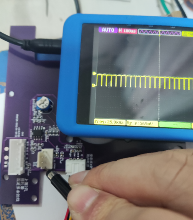

由于风扇板是按照手焊来设计,所以全部使用0603。比较容易焊,焊接过程就省略不拍了。
焊接后,不要急着直接接底板去试,防止风扇板有短路之类,而是先用外接电源来测试
测量4针风扇有PWM波形
接上风扇进行测试
一只手拿着风扇板感受风量,另外一只手调整电位器,使风扇的风量和噪声都ok

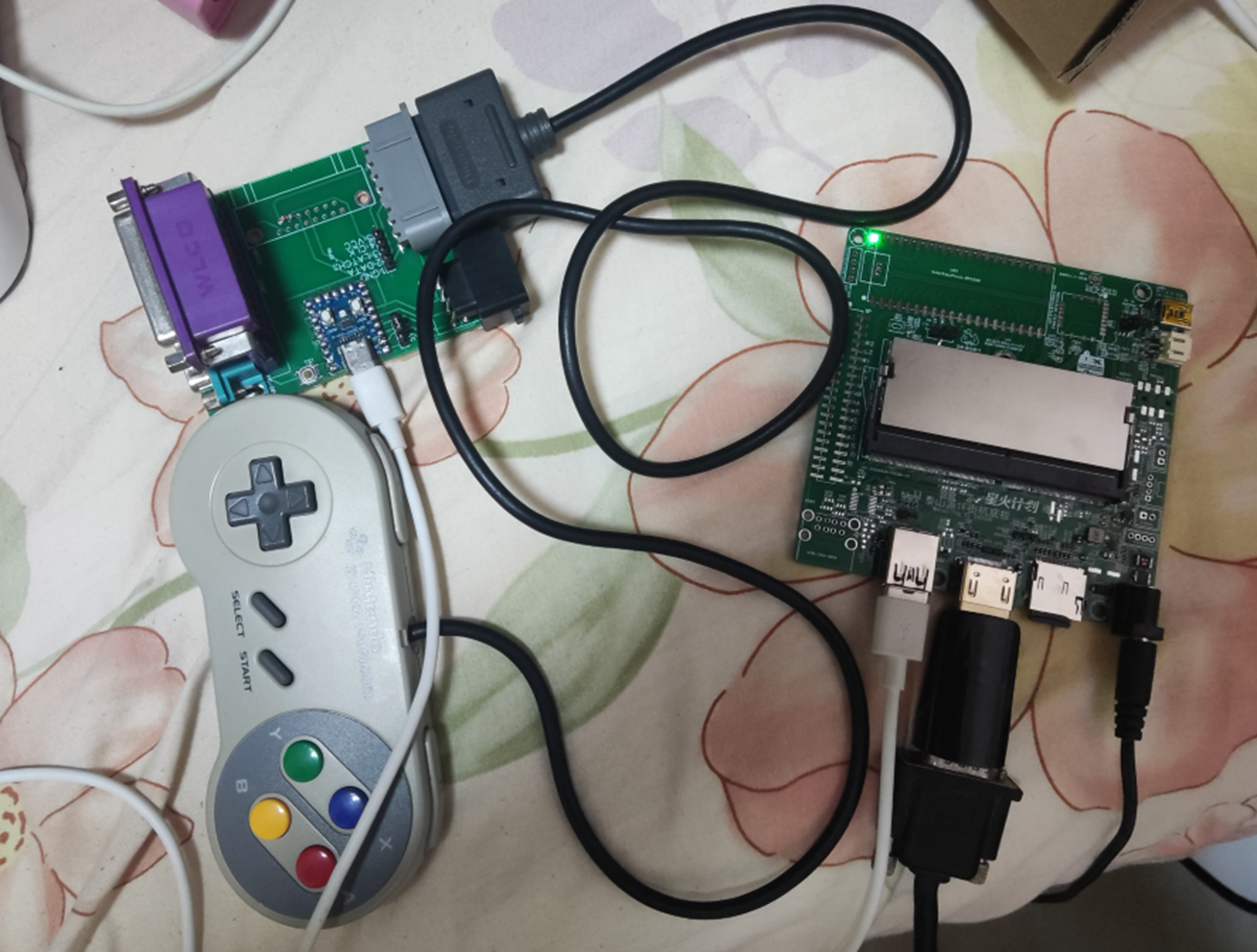

1037U是本人最爱用的x86街机主板,并且没有之一(下图右边)。因为之后的x86主板,都不支持Windows XP。
直到开源掌机采用RK3566的出现,才让我看到了ARM架构做玩家级街机的可行性。
由于春节期间,不想外出挤人,实在闲的发慌,就试着将ROCKNIX编译出来。既然编译都搞定了,倒不如就顺手将泰山派1做个适配,但却发现老外早己适配好大部分了(可见提交到Kernel的设备树是多么有用啊)。
花了不少的时间适配好,能运行了。ROCKNIX在泰山派上运行,那简直就是飞起来,和开源掌机撞功耗墙是完全不同,性能得以极大的释放。经过粗略的测试,运行模拟器的性能己经接近于1037U这些x86的主板,那么做街机的性能上就满足了。
