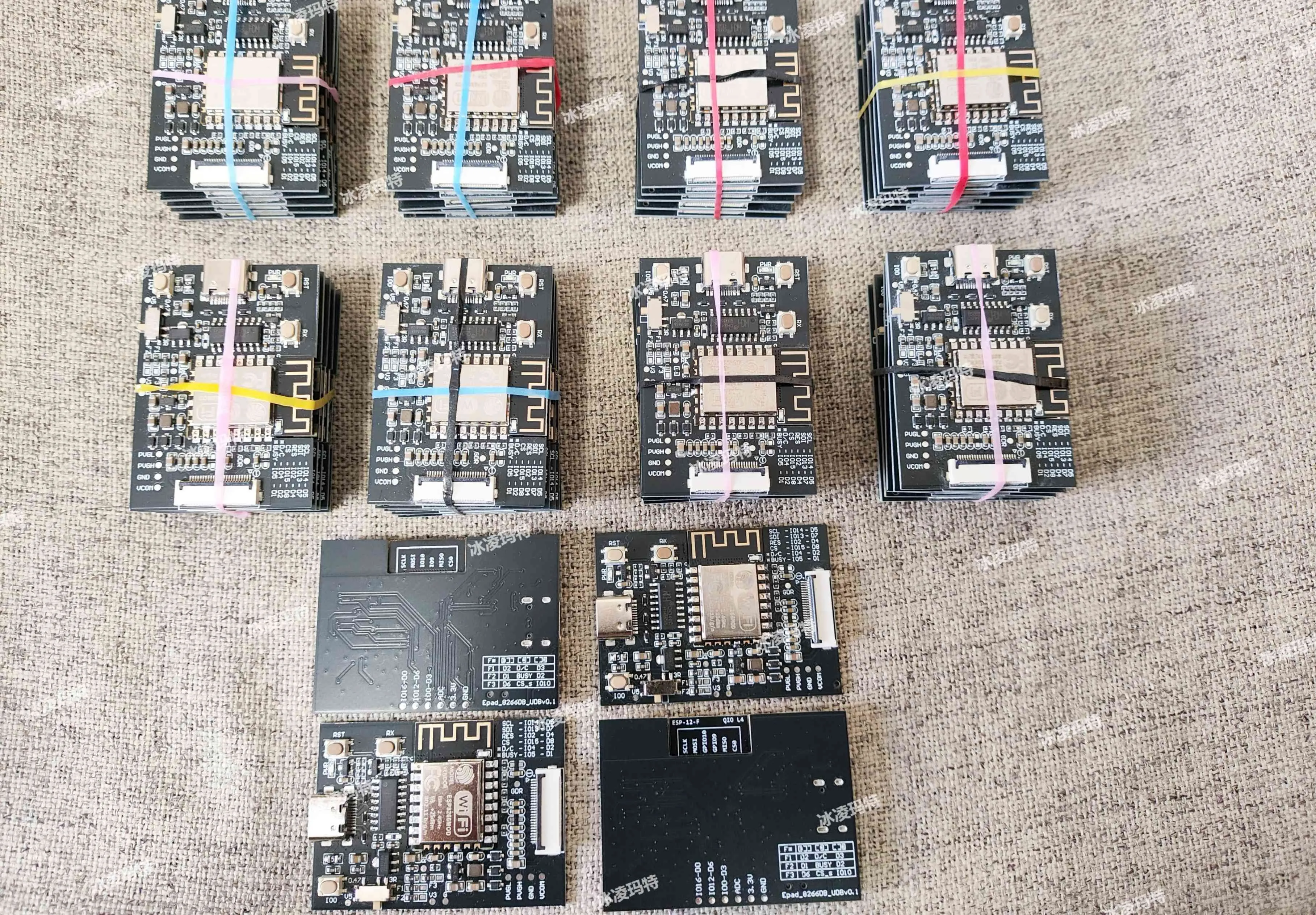

用于调试、测试、各类墨水屏以及开发各类相关项目的通用驱动板,支持微雪、佳显全系以及市面常见的各型号24P屏幕,带有WIFI功能。配套例程资源丰富,可适配多个开源项目。

1.2 外观参数
外观尺寸:50mm x 35mm;
