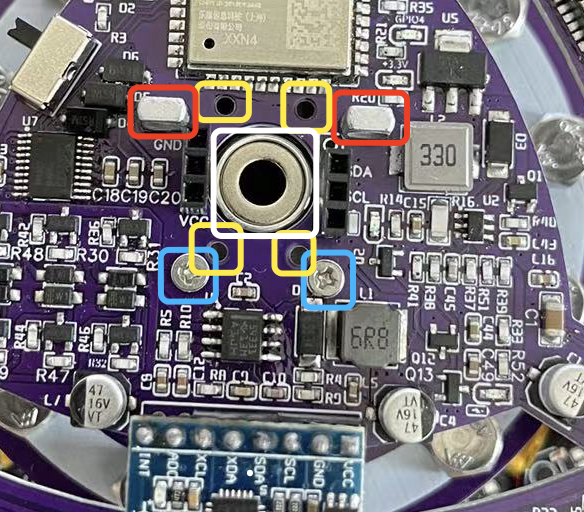

在原有的版本上取消了2715孔位 增加了3205的孔位 (红框)两个脚位与下方 (蓝框)两个螺丝起到固定作用 (黄框)保留GB2204(有轴)的电机孔   (白框)因为3205的电机自带磁环并且比原有的轴孔大  所以也相应的扩大了

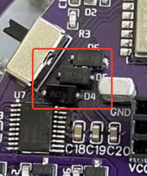

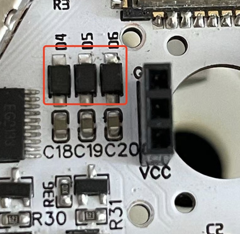

因为3205电机脚会对原有的版本三个FR107元件侵占 所以做了相应调整 放到了开关后面

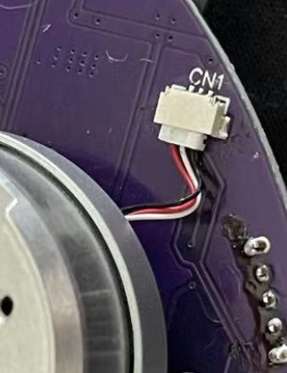

因为3205本身的电机线很短   所以在背面直接增加了电机接口

去掉了固定螺丝附近的铺铜防止出现莫名其妙的玄学问题
