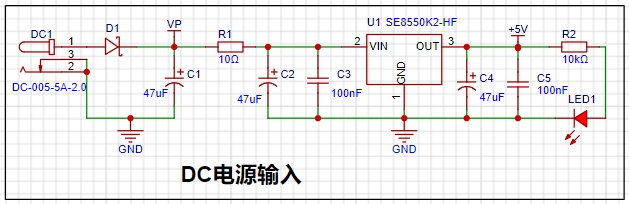

(一) DC电源
LDO(低压差线性稳压器)选型
本项目使用LDO作为电源,考虑到实际的电压表头产品多在24V或36V供电的工业场景中应用,本项目选择了最高输入电压高达40V的SE8550K2作为电源。
SE8550K2是一款低压差线性稳压器,具有稳定输出、低噪声、简单外围电路等优点,广泛应用于家电、通信、工控等领域。虽然效率相对较低,但适合需要高质量电源输出的应用。
本项目没有使用DCDC降压电路来应对大压差的主要原因为避免设计过程中引入DCDC的纹波干扰,次要原因为降低项目成本。
