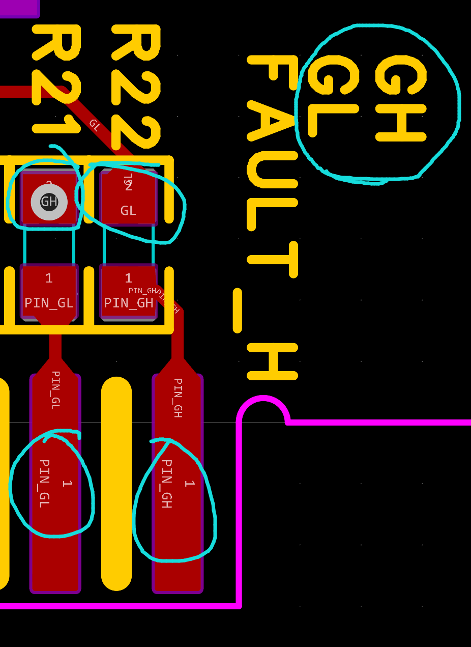

低压场景MOSFET并联的栅极电容空焊,退保和检测,米勒钳位电路建议焊接。焊接完先上12v电,电流不超过100ma,隔离电源输出正常后电压提升至24v。测量各点电压是否正常。
使用SIC驱动需要24V,原理图标注的12V是错误的。
注意,这一版 开关半桥的GH GL 标注丝印是反的,请注意飞线修正

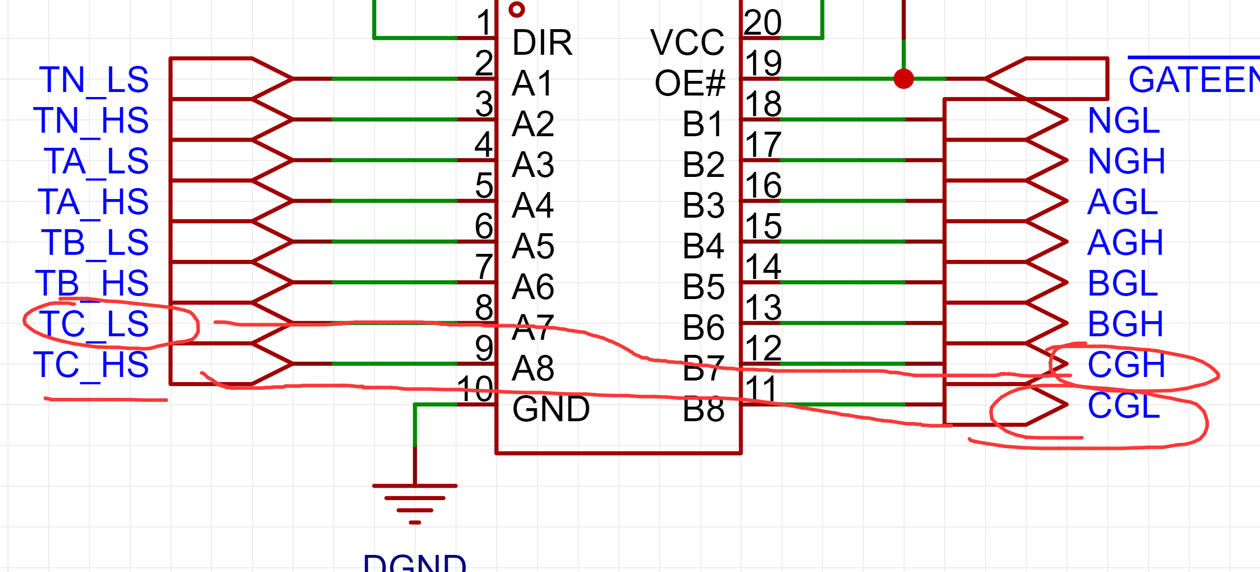

注意,这一版 底板电路C相的PWM驱动信号CH CL 是反的,请注意飞线修正!

一定要使用低压DC电源,进行开环逆变以修正硬件上栅极驱动信号画反的BUG!
