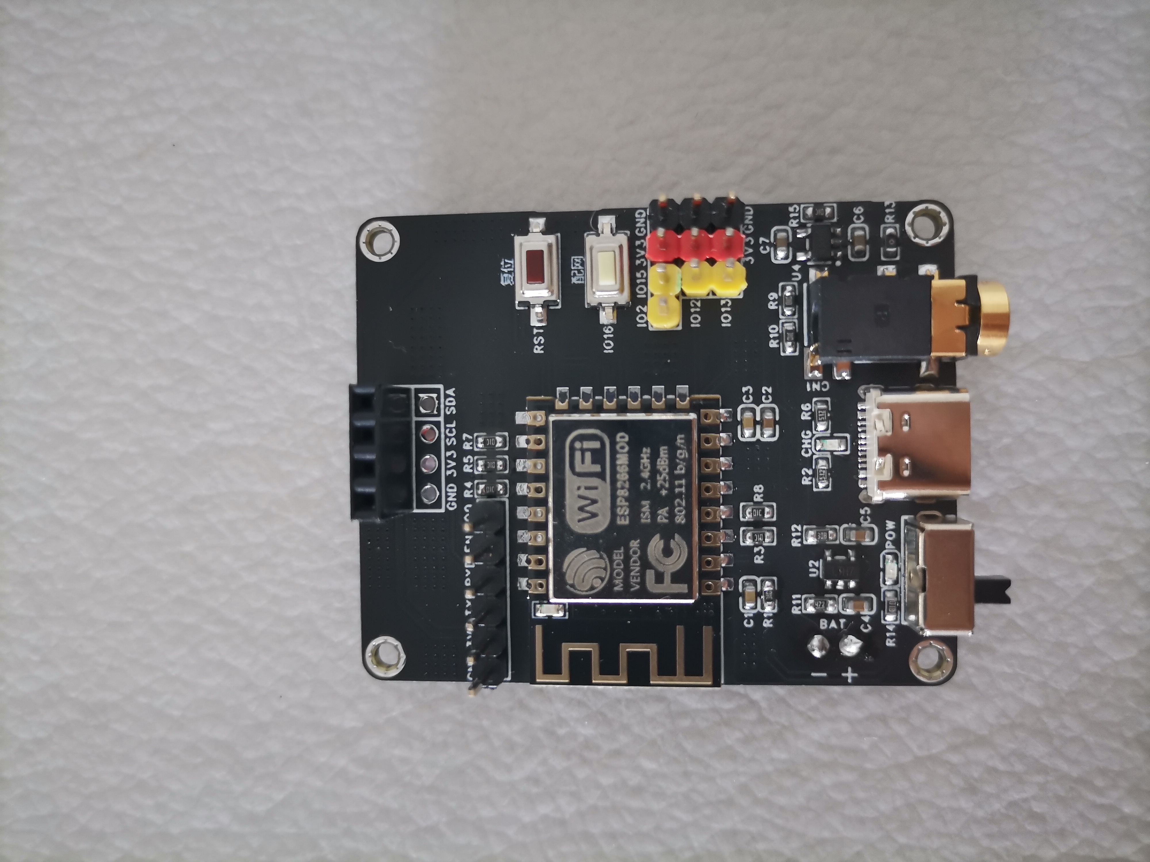

读取航模接收机PWM信号或者PPM信号,通过WIFI连接到特定的MQTT服务器,用来远程控制遥控车
简介:读取航模接收机PWM信号或者PPM信号,通过WIFI连接到特定的MQTT服务器,用来远程控制遥控车
创建时间:2024-03-24 11:40:34更新时间:2024-04-03 18:05:52
借鉴了开源平台“xiaomozi”的“土豆远控4G远程遥控车”https://oshwhub.com/xiaomozi/tu-dou-fa-she-ji-3-0  和“LE12138” 的“Le远控2.0|RC遥控改4G遥控” https://oshwhub.com/LE12138/1f51ac624d2742d7a845f79a25eda0b2
这两个作品的方案,硬件稍微有改动。
配套的WIFI远程遥控接收模块链接在这里:https://oshwhub.com/myself1820/wifi-yuan-cheng-yao-kong-mo-kuai-fa-she-he-jie-shou

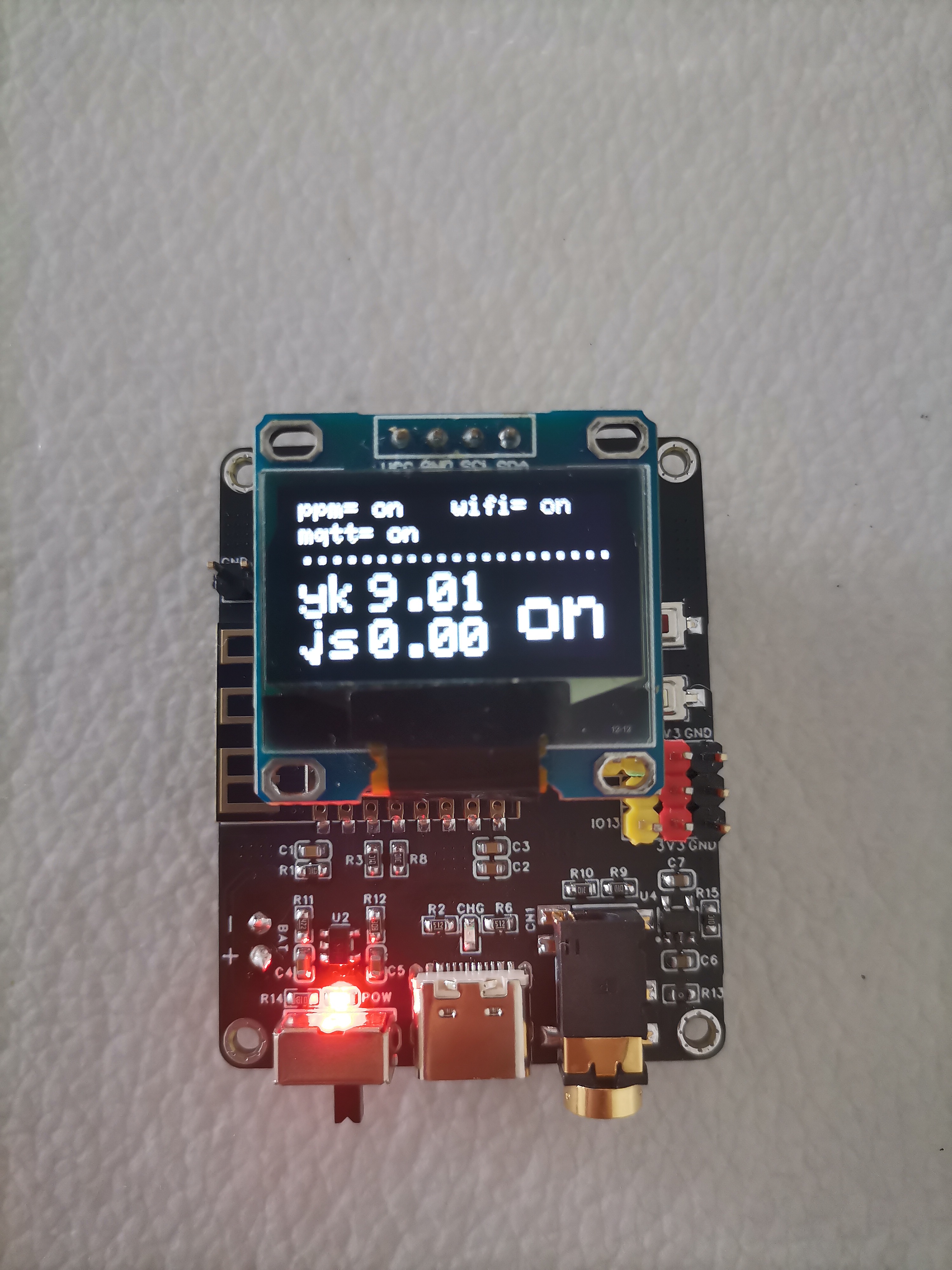

电路主要功能

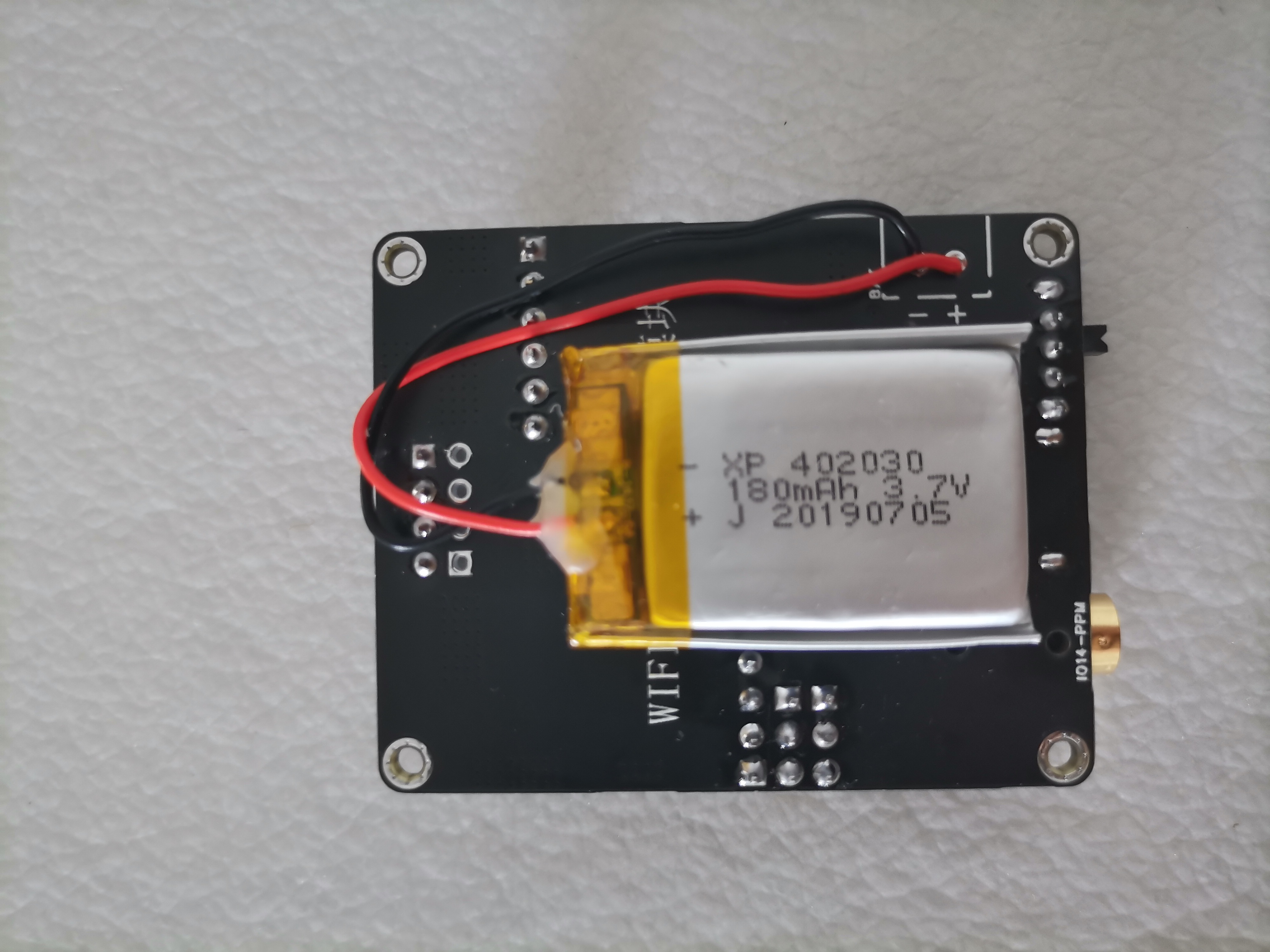

(1)集成锂电池充电电路,1S锂电池供电
(2)3.5mm耳机座用于接收PPM信号(对应8266的IO14)
(3)所有IO口引出,可以将航模遥控接收机的PWM信号接入进来。
(4)预留串口,用于下载和调试。
(5)预留I2C接口,可以外接OLED屏幕
(6)板载2个按键,一个是复位按钮,一个用于配网(或者其他功能)
(7)1路ADC采集电池电压

程序直接烧录前文提到的“xiaomozi”大佬的土豆远控4G远程遥控车代码(遥控端),这里我就不放上来了。
