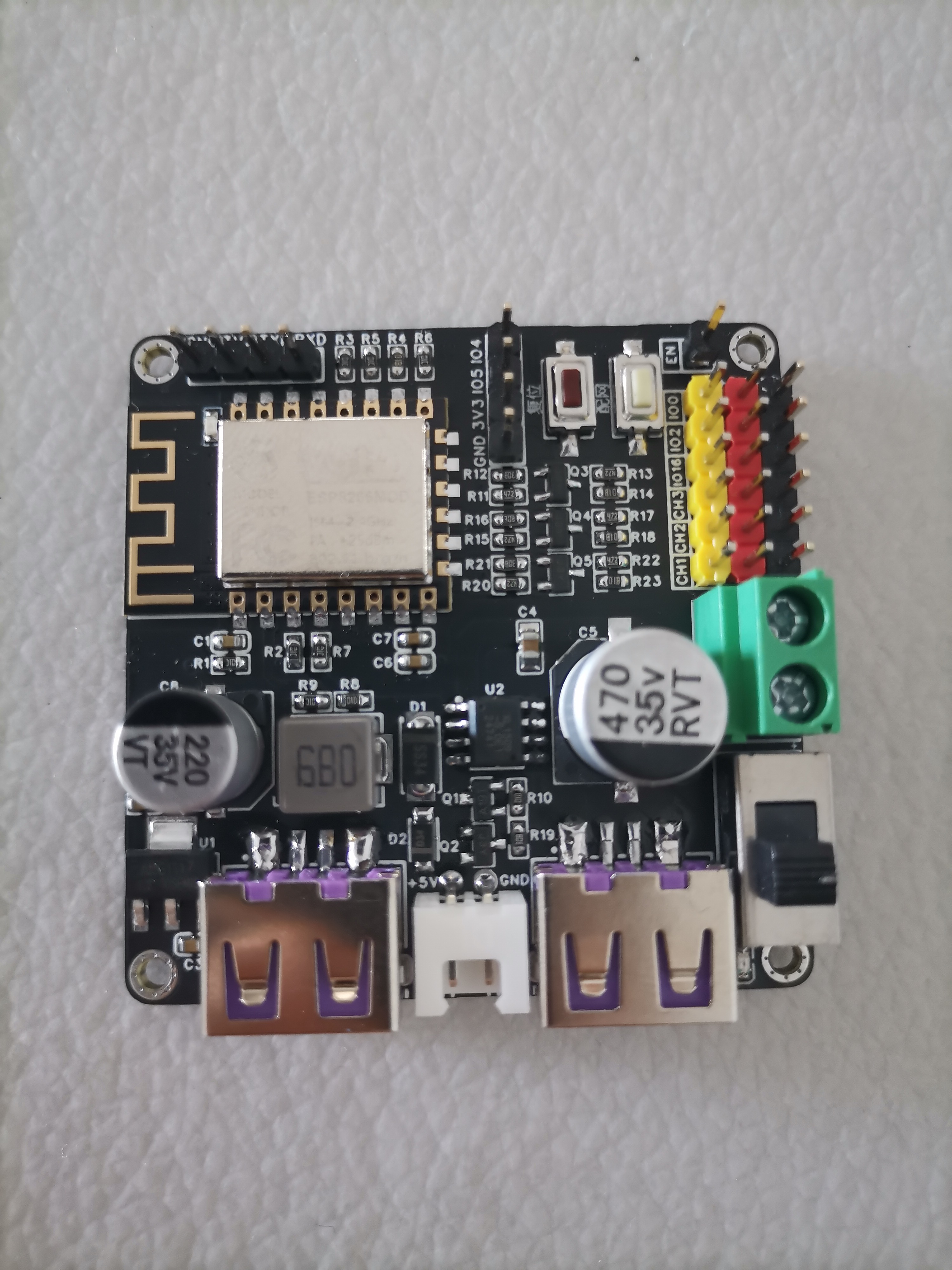

通过WIFI连接到特定的MQTT服务器,用来控制遥控车
简介:通过WIFI连接到特定的MQTT服务器,用来控制遥控车
创建时间:2024-03-22 10:28:45更新时间:2024-04-03 18:05:19
借鉴了开源平台“xiaomozi”的“土豆远控4G远程遥控车”https://oshwhub.com/xiaomozi/tu-dou-fa-she-ji-3-0  和“LE12138” 的“Le远控2.0|RC遥控改4G遥控” https://oshwhub.com/LE12138/1f51ac624d2742d7a845f79a25eda0b2
这两个作品的方案,硬件稍微有改动。
配套的WIFI远程遥控发射模块(8266采集PPM)链接在这里:https://oshwhub.com/myself1820/wifi-yuan-cheng-yao-kong-fa-she-mo-kuai-8266-cai-ji-ppm
电路主要功能
(1)集成DC-DC稳压电路,可外接2-4S锂电池,
(2)2路USB输出5V电源,用于给无线网卡和无线WIFI摄像头供电
(3)所有IO口引出,其中IO13/CH1、IO12/CH2、IO14/CH3增加了电平转换电路,可驱动电调,也可以直接驱动WS2812灯带。
(4)预留串口接口,既可以用于下载和调试,也可以外接GPS模块。
(5)预留I2C接口,既可以当普通IO口使用,也可以外接屏幕
(6)板载2个按键,一个是复位按钮,一个用于配网(或者其他功能)
(7)1路5V输出端子(由IO15控制),可外接5V灯组
(8)1路ADC采集输入电源电压
项目图片
其他说明
程序参考自前文提到的“xiaomozi”大佬的土豆远控4G远程遥控车代码,需要在程序里改动一下IO口配置,这里我就不放上来了,自己对照原理图修改就可以了。
