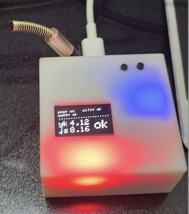

第三代土豆远控更新说明。
  1. 接收端版本更新为V1.6(esp8266_mqtt_ppm_pwm_jieshouji1.06)
  2. 发射端版本更新为V1.7(esp8266_mqtt_ppm_yaokong1.07)

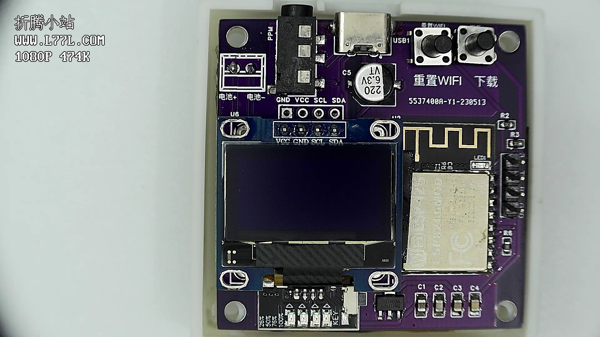

  3. 接收端的PCB更新为V1.0
  4. 遥控端的PCB更新为V3.0
  5. 遥控端增加屏幕显示,可以显示ppm连接状态、wifi链接状态、与车辆链接状态、mqtt服务器连接状态、遥控端电池电压、接收端的电池电压。
  6. 遥控端开关为耳机开关,插入耳机即可开机。
  7. 增加3D打印外壳。
  8. 遥控端读取为8通道,接收端为6通道。
  9. 接收端增加电池电压检测实时回传功能。
