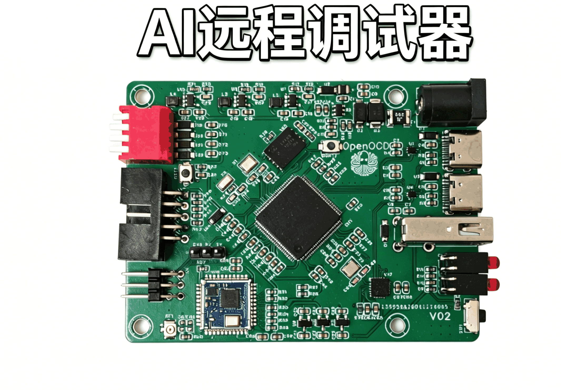

AixProbe 是一款面向嵌入式开发者的 开源AI远程智能调试网关
它的本质是一台运行嵌入式Linux的微型网关设备,内置开源调试引擎 OpenOCD,搭载 WiFi 6 无线通信,通过 JTAG/SWD 协议与目标开发板直连,同时开放 MCP(Model Context Protocol) 服务接口,使 Claude Code、Trae 等AI编程代理能够 直接远程读取和操作硬件
简而言之:AixProbe = 远程调试器 + AI接入层 + 开源硬件平台
它不是又一个普通的调试器——它是 AI与物理硬件之间的桥梁,是嵌入式开发领域迈入AI时代的第一个开源基础设施。

  • 直连模式:AixProbe通过板载CH347F芯片直接输出JTAG/SWD信号,一根排线直连目标板,无需任何额外硬件。
  • 桥接模式:通过USB Host接口接入你已有的ST-Link、J-Link、DAP-Link等调试器,赋予传统调试器 远程访问和AI接入能力 ——你手中的旧工具,瞬间升级为AI调试工具。

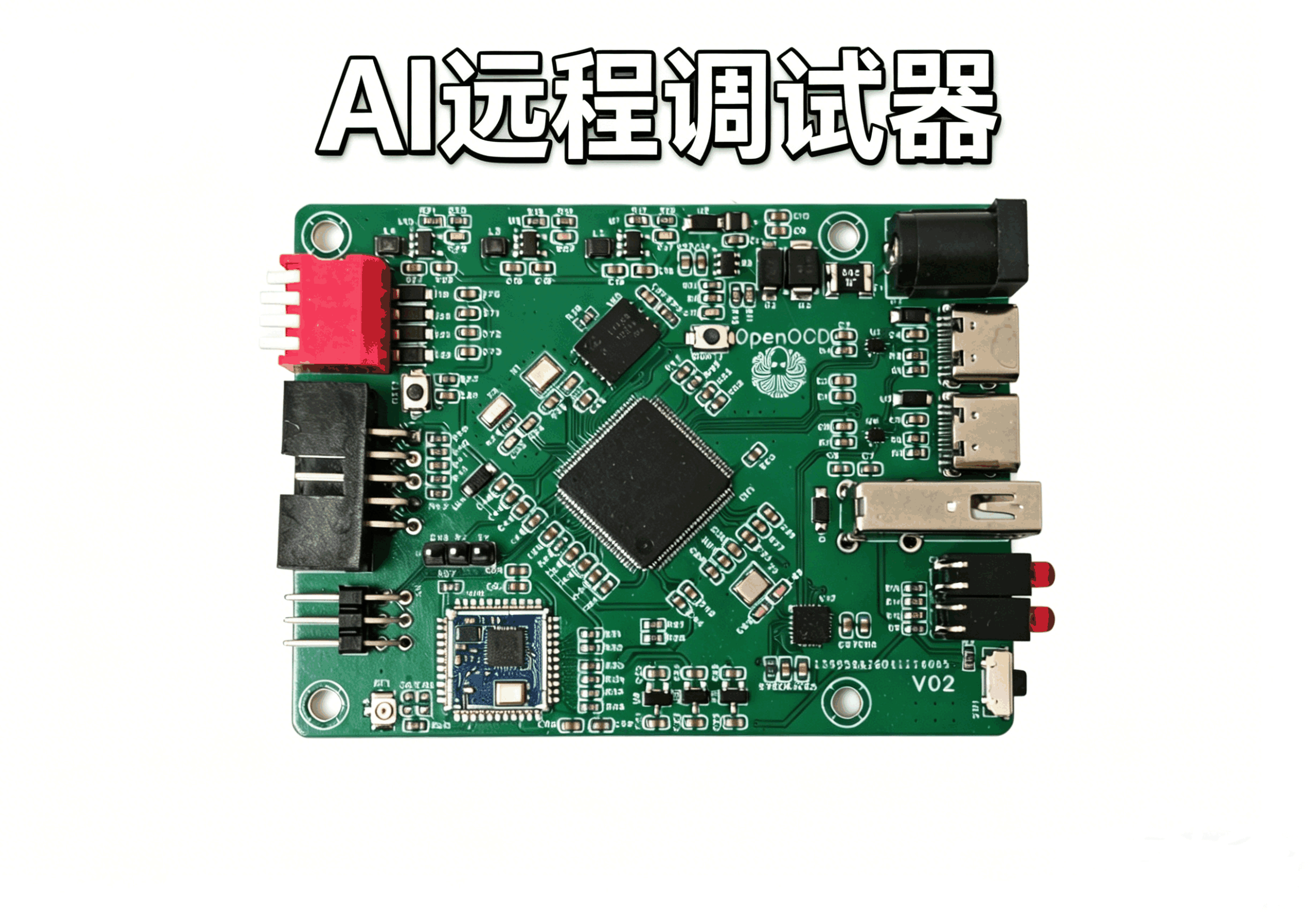

3.4 完整硬件接口一览
#接口核心功能
1拨码开关IO电平切换(3.3V / 2.5V / 1.8V / 1.2V)
210Pin JTAG/SWD调试协议接口(JTAG / SWD)
3UART串口串口桥接或数据采集
4自定义按键用户可编程按钮
54颗LED指示灯状态指示(电源/就绪/自定义)
6USB Host接入外部调试器(J-Link、ST-Link、DAP-Link)
7CH347F USB直连多协议直连PC(JTAG/SPI/I2C/UART)
8ADB调试接口供电 + ADB调试
912V电源输入外接独立供电

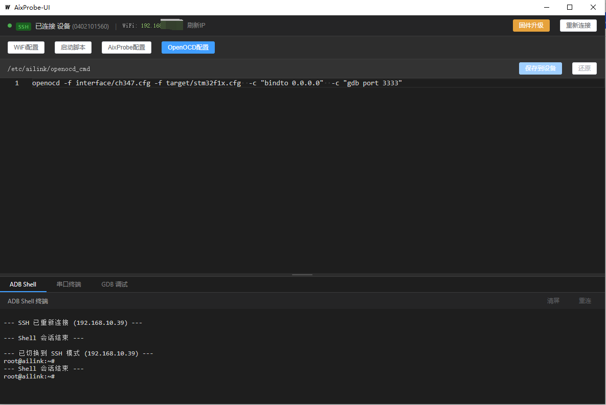

六、系统配置
AixProbe提供两种配置方式,兼顾不同用户习惯:
  • CLI命令行模式(面向嵌入式「老炮」):完整Linux Shell,灵活高效
  • GUI图形界面模式(面向初学「小白」):Web管理界面,可视化配置
    专门为不懂Linux指令的小白,开发了配置上位机,上位机会自动切换连接方式,网络ssh优先,如果无网络则自动切换到ADB,上位机已经自动打包了adb工具,电脑端无需任何配置,双击单文件exe,即可运行
