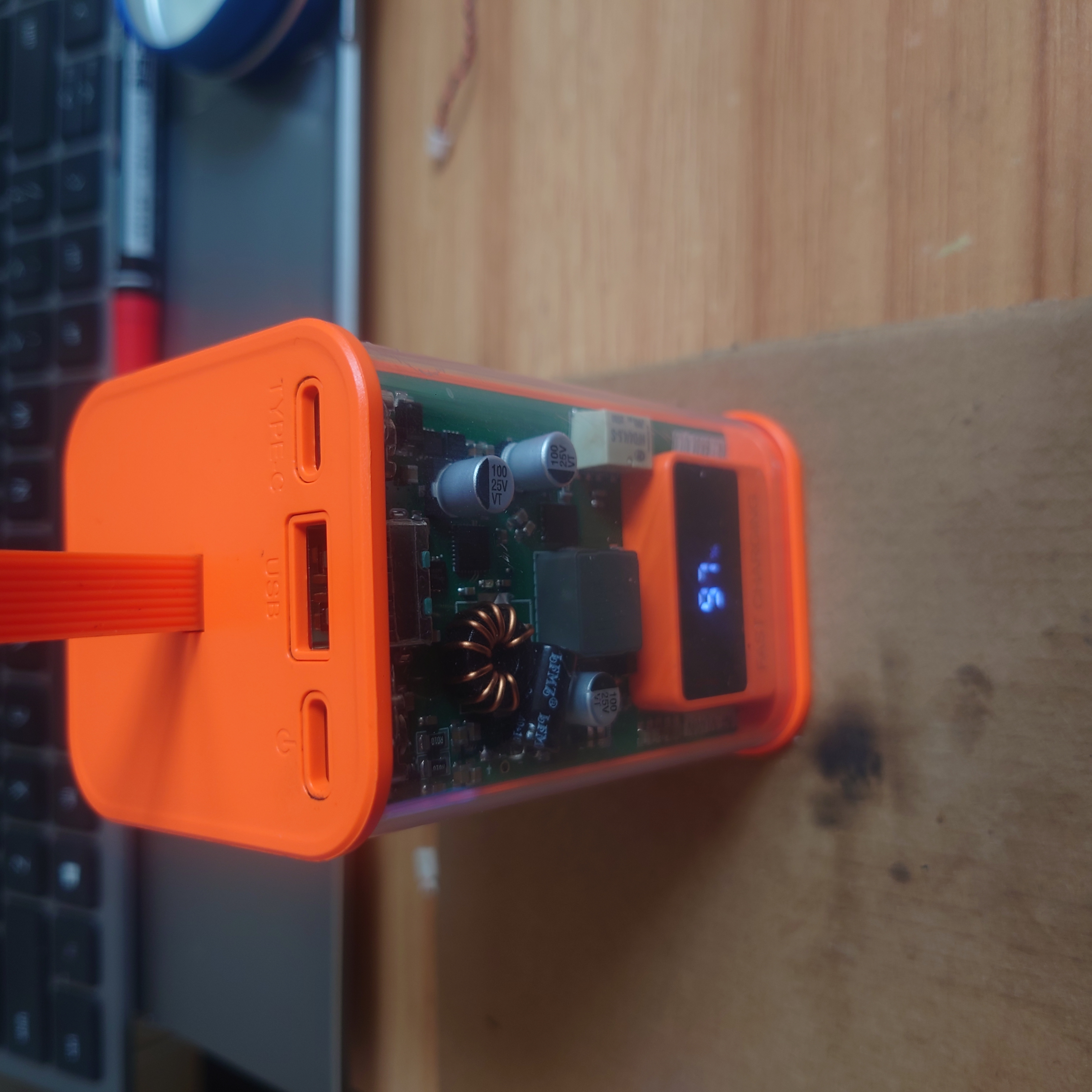

实物图:
板子
装好的样子,IP6538电感用的T040125
放电测试
魅族16th P 换过电池只能1c充电,没有协议表测不了协议
20V 5A 诱骗出来串烧水壶,有5.3A的输出,这个表误差有点大
